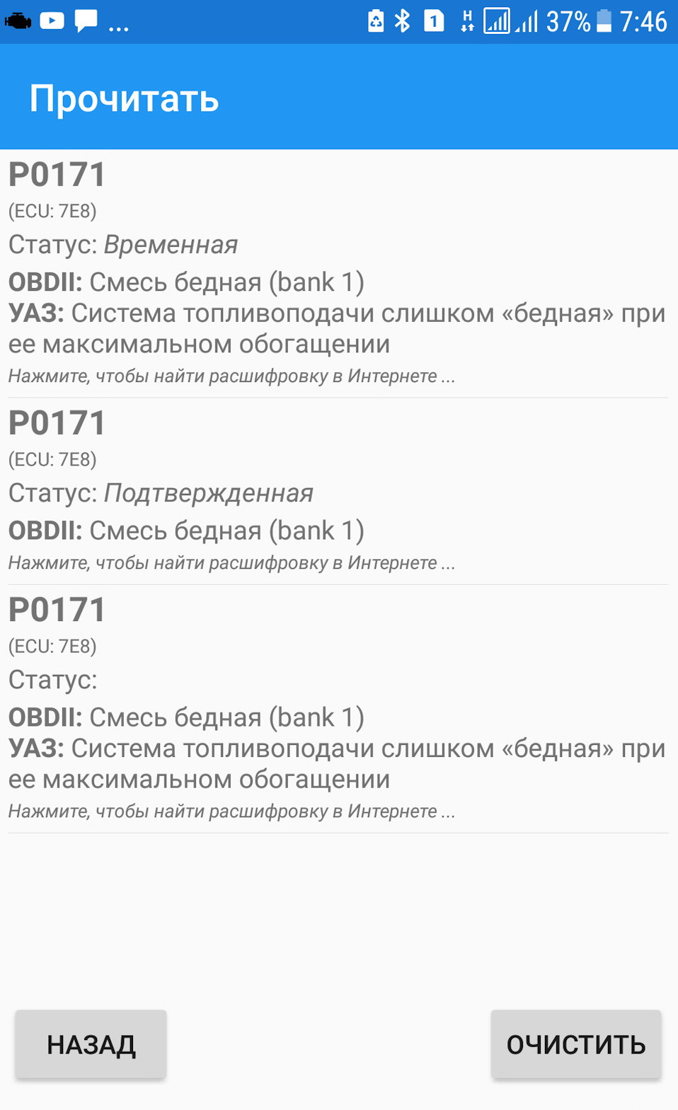

Основное замечание это "Джекки Ч.", он же "Р0171", "Смесь бедная (bank 1)", "Система топливопитания слишком "бедная" при ёё максимальном обогащении…
Экспериментальным путём выявлено что ошибка появляется после запуска холодного двигателя при переходе с бензина на газ, либо при работе на холостых. ПРИЧЁМ ! — если сбросить ошибку, и перейти на газ уже в движении авто, то можно проехать 40-50 км. и при этом ошибка не появляется… т.е. по нашему наблюдению ошибка появляется на ХХ при переходе с бензина на газ, либо просто на ХХ. …
По данному вопросу собираюсь заехать в газовый центр, но пока нет возможности хотел бы понять на сколько опасна или нет данная ошибка… Если кто может объяснить — буду рад услышать совета!

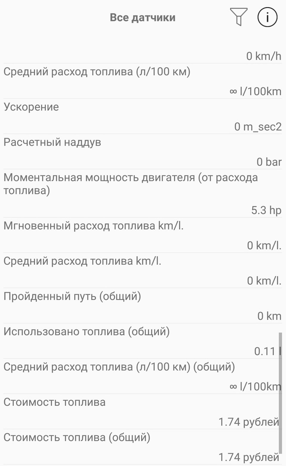

ELM327 Bluetooth версии 1.5 (с PIC18F25K80 чип OBD2/OBDII для Android) покупал здесь —
ELM327
По совету наших собратьев выбрал с двумя микросхемами.

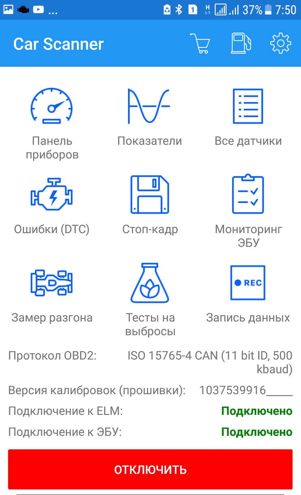

Подружил его с программой Car Scanner,
которая мне понравилась больше чем Torque.
Car Scanner более прост и понятен и в нём можно выбрать марку своего авто…
Ошибку можно сбрасывать не выключая двигатель.

Теоретически от бедной смеси может поплохеть клапанам. Далее по этой методике www.drive2.ru/c/2765809/ или этой www.drive2.ru/b/471390872471077359/ делаешь кабель для диджитроника и сам настраиваешь. Синезуб, конечно поудобнее. На газмап.ру есть инструкции…ну или ютуб. По факту приходится достаточно долго кататься для сбора бензиновой карты, установщики обычно не заморачиваются.
)) Сам я настраивать не рискну — буду искать хорошего настройщика…
Тоже после установки газа выскакивала ошибка обеднения. Вылечилось после того как сделали хорошую калибровку. Потому как при самой установке они сделали тяп-ляп. Катались с ноутбуком минут 15. И еще поставили отсрочку переключения на газ 4 секунды. Ставил в бизнес газ тюмень

Температура переключения на газ устанавливается установщиками. Примерно 40-50 градусов. И момент переключения тоже они выставляют. У меня были провалы после переключения на газ поэтому они поставили 4 секунды. Тоесть ты завел горячий двигатель и газ включается не сразу а через 4 секунды. Что то пипо того.Я ставил в бизнес газ в тюмени. Так я к ним раз пять приезжал пока они мне все отстроили какположено, чтобы чек не загорался и провалов небыло.Настройщик сразу увидит на компе на каких оборотах у тебя идет обиднение смеси и отрегулирует. Дрочи установщиков они же дали гарантию, вот и пусть косяки устраняют. У меня точно такая же установка.
Решается настройкой гбо.
Ошибка только на газе!
Ошибка выскакивает на бензине при прогреве, после не проявляеца? где то подсос воздуха, давление топлива мало, либо загрезнение форсунок, начал бы с этого, смотрите время открытие форсунок

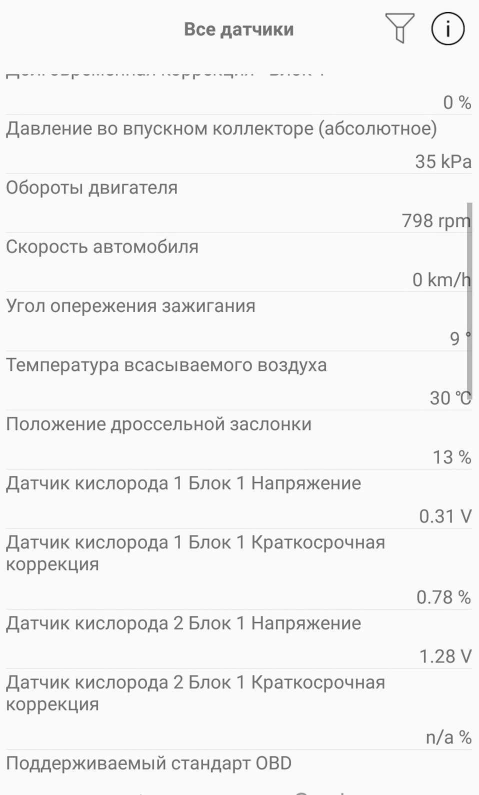

Я целый год почти искал эту падлу 171. Перебрал мотор, заменил насос, рампу, свечи, форсунки, оба датчика лямбды, дпдз, уже собирался купить дмрв (у меня бош за 5500). И буквально за день до покупки догадался отломать крепления дпдз и поставить его по показаниям торкуе в 5%. Вот так и пропала 171. Надеюсь не вернётся тварь. Мотор поехал будто я с камаза на 2109 пересел. Одна из самых подлых ошибок. Промывал дмрв в спирте с ультразвуком- эффект однозначно есть.
Логично что поехал 😁эбу то думаю что заслонка открыта и добавляет топлива а по факту нет, топлива больше, воздуха меньше
171 — бедная смесь. Логично?
Логично что это не причина неисправности ? На холостом ходу процент открытия дросселя должен быть 0 если педаль не Е-газ
Нет. 0% — это ошибка неисправности дпдз (низкий уровень, номер не помню). Если не разбираетесь — не пишите.
🤣😁это на электронном дроселе 0 это ошибка а вы пишете про дпдз значит заслонка обычная с тросовым приводом🤣конечно я не знаю 15 автомобилей на наботе и для меня это темный лес конечно, прежде чем кого то хаить хоть типовые параметры откройте диагност …
Я так думаю, если плохая масса, то чек бы появлялся при езде и на бензине. На бензине чека нет совсем. Он появляется при использовании газа…
Или я что то не допонимаю?..
Естественно и не с одним бы ДК ошибка была еще бы пропуски по цилиндррам и не только
Стоит Omvl, периодически выскакивала таже ошибка при нагрузки если обороты падали ниже 900, проблема решена 3-х режимной прошивкой.
Поставьте дополнительную массу прямо на улитку.
А по подробнее можно? Что за улитка?..
Улитка инжектора. У вас плохая масса на двигатель, стали глючить датчики из за нехватки электроэнергии. В частности за это отвечает ДМРВ. Его можно аккуратно промыть в спирте и высушить.
