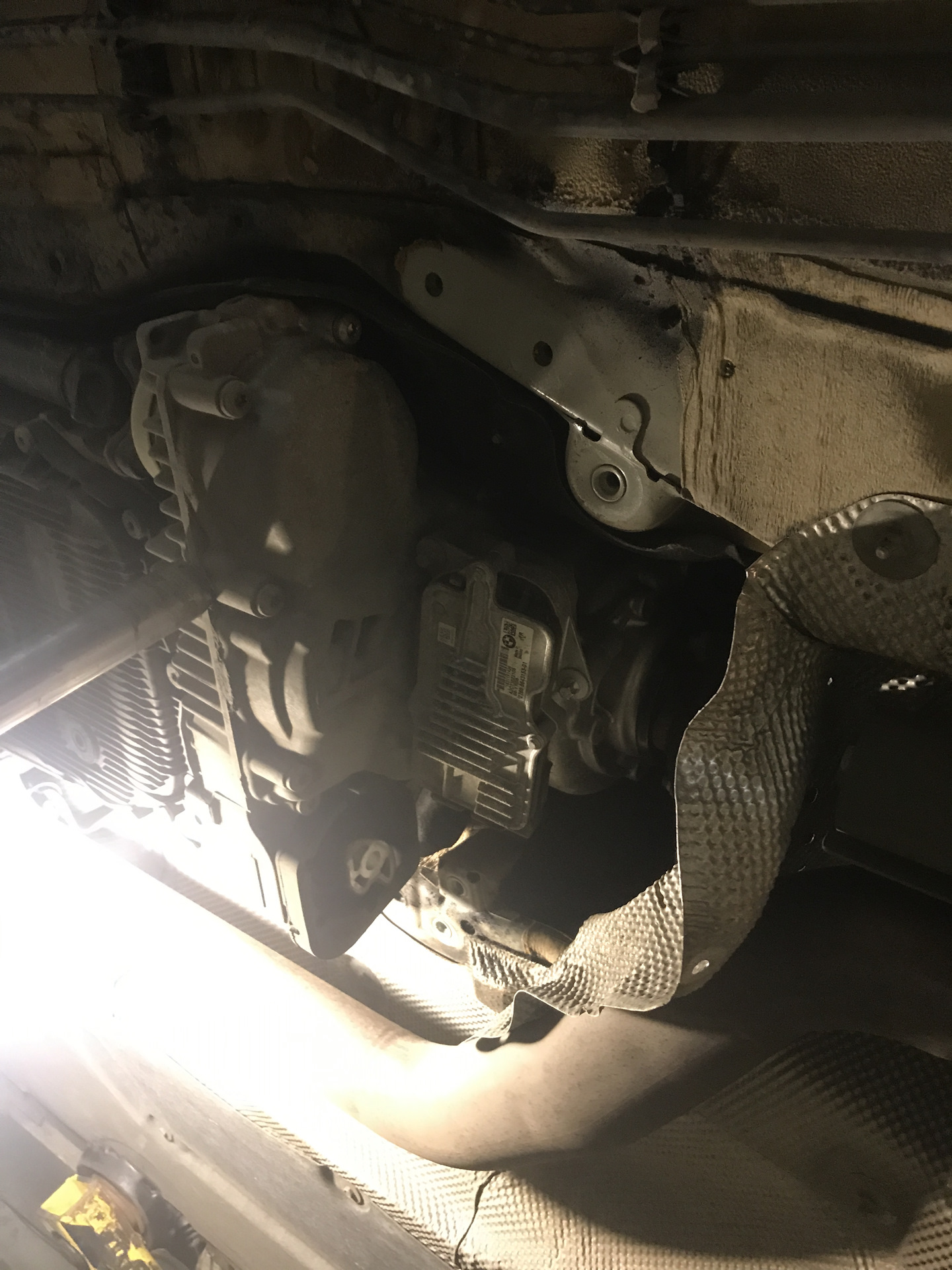

Редуктор передний Ravenol MTF-1 75W-85 4014845719613 (аналог OEM BMW 83222413511, BMW 83120445832, BMW 83222295532)
Редуктор задний Ravenol DGL 75W-85 LS 4014835848610 (аналог OEM BMW 83222239982
BMW 83222295532)
Раздатка Ravenol Transfer Fluid TF-0870, новое название RAVENOL Transfer Fluid DTF-1, арт. 4014835795419 (аналог OEM BMW 83220306816 (для Transfer Caxe xDrive: ATC 300, ATC350, ATC400, ATC50, ATC500, ATC700) / 83222397244 / 83222409710)
Подбор масел делал тут podbor.ravenol.su/1-cars/…eriya-3-gran-turismo-f34/

Как ведут себя масла и сколько вы на них проехали
Менял первый раз на пробеге 55ткм, затем на 81ткм, на сегодня пробег 92ткм. Общий пробег на равеноле 37ткм. Все в порядке

BMW пишет что нет заменителя в передний редуктор вот и ломаю голову, ор. Конских денег стоит и BMW не производит масла сам.

Тоже тут закупаюсь. Масло как масло, по допускам заходит. Поменял и чихать на мнение маркетологов)
Привет. Как по итогу Равенол? Не хуже оригинала?
На вкус не пробовал)) 23ткм полет нормальный
Мерседесовское мало в раздатку 0870 — 950руб за литр )))
www.drive2.ru/b/553868263327533221/
Понял, по литру каждой хватит, значит. Спасибо!
А какой объем заливается в каждый узел?
Точно не скажу. Передний и задний редукторы меньше 1 литра в каждый. Раздатка 0,5
