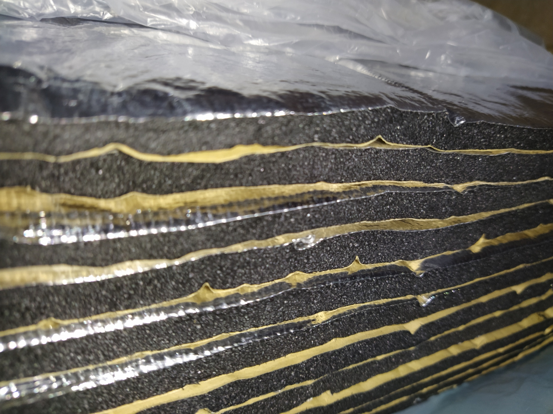

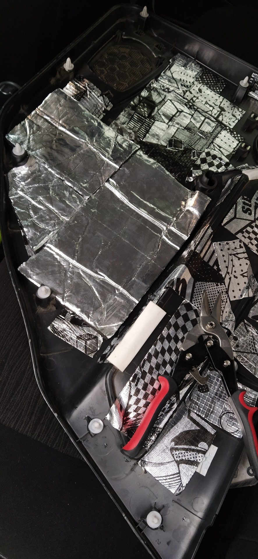

Докупил я фольгированный битопласт 12 листов 50*30 или 70*40 не помню точный размер.
Битопласт (звукопоглатитель) обошелся мне в 1150р.
Брал на Aliexpress. Доставил курьер IML за 2 дня.

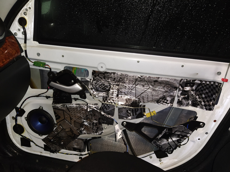

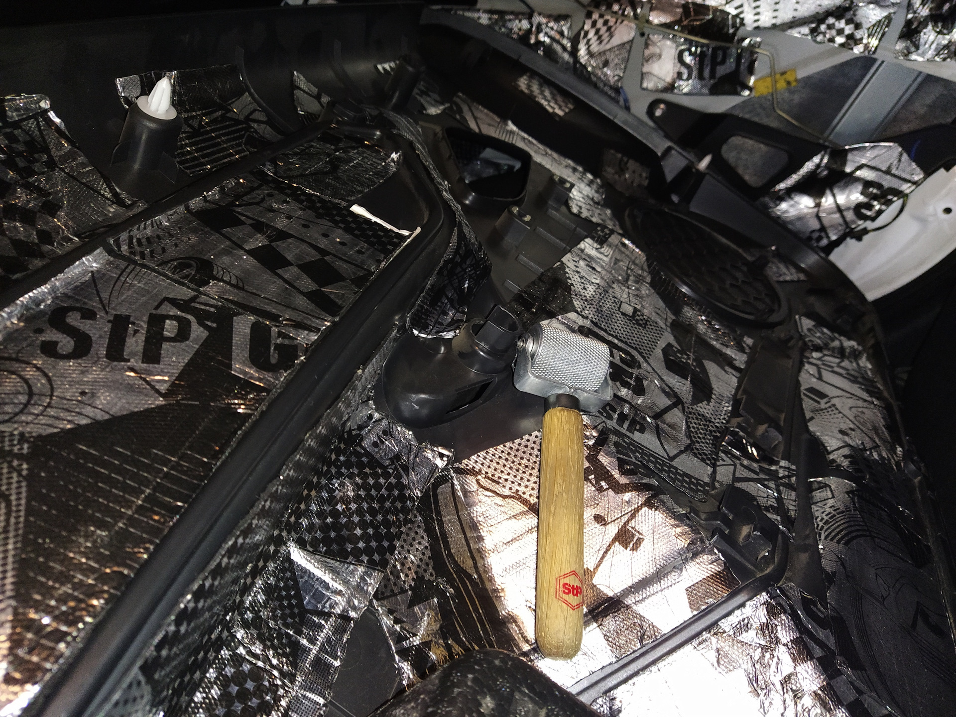

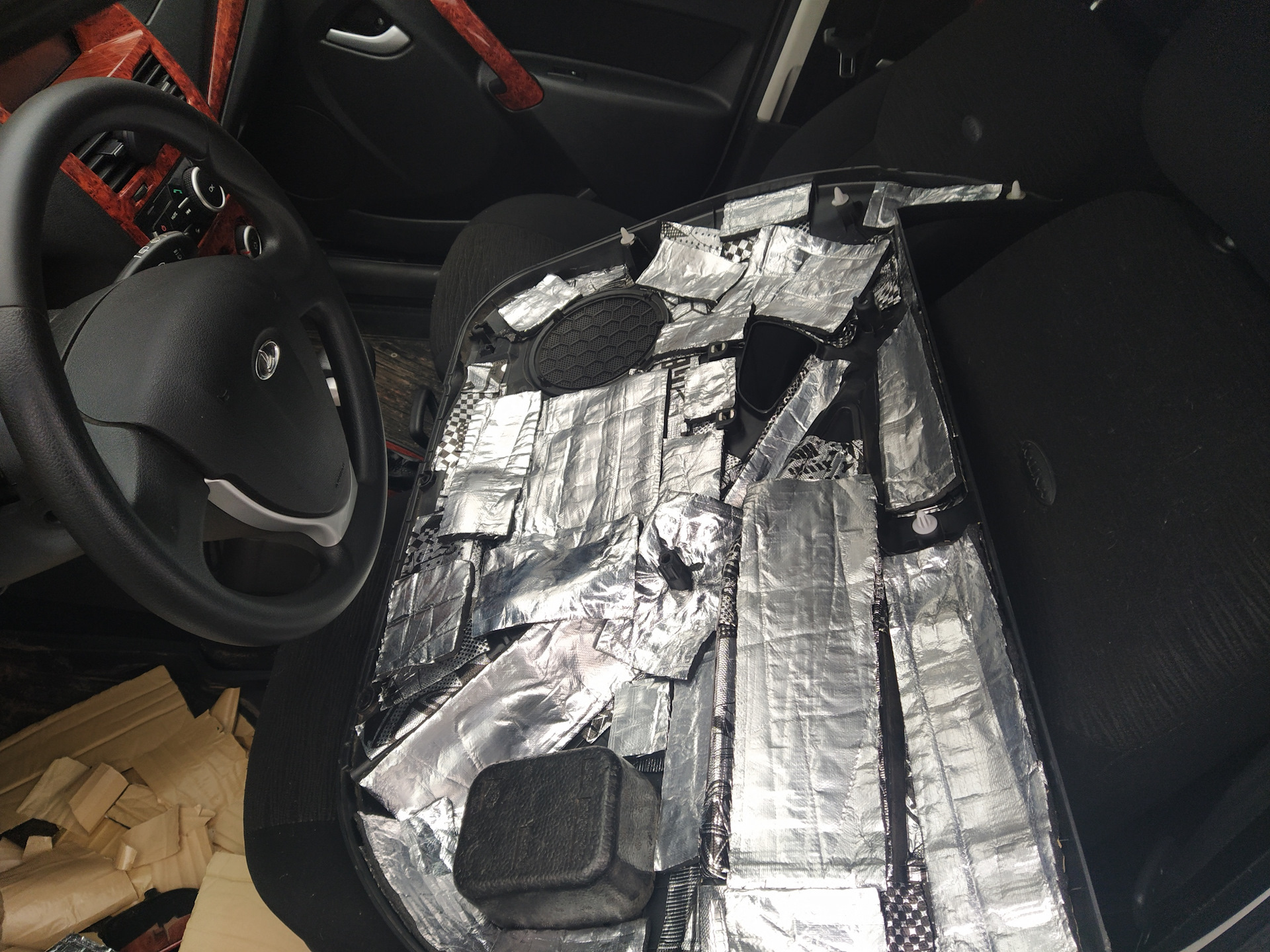

Снова снял дверные карты и проклеил вибро-нагруженные участки дверных карт.

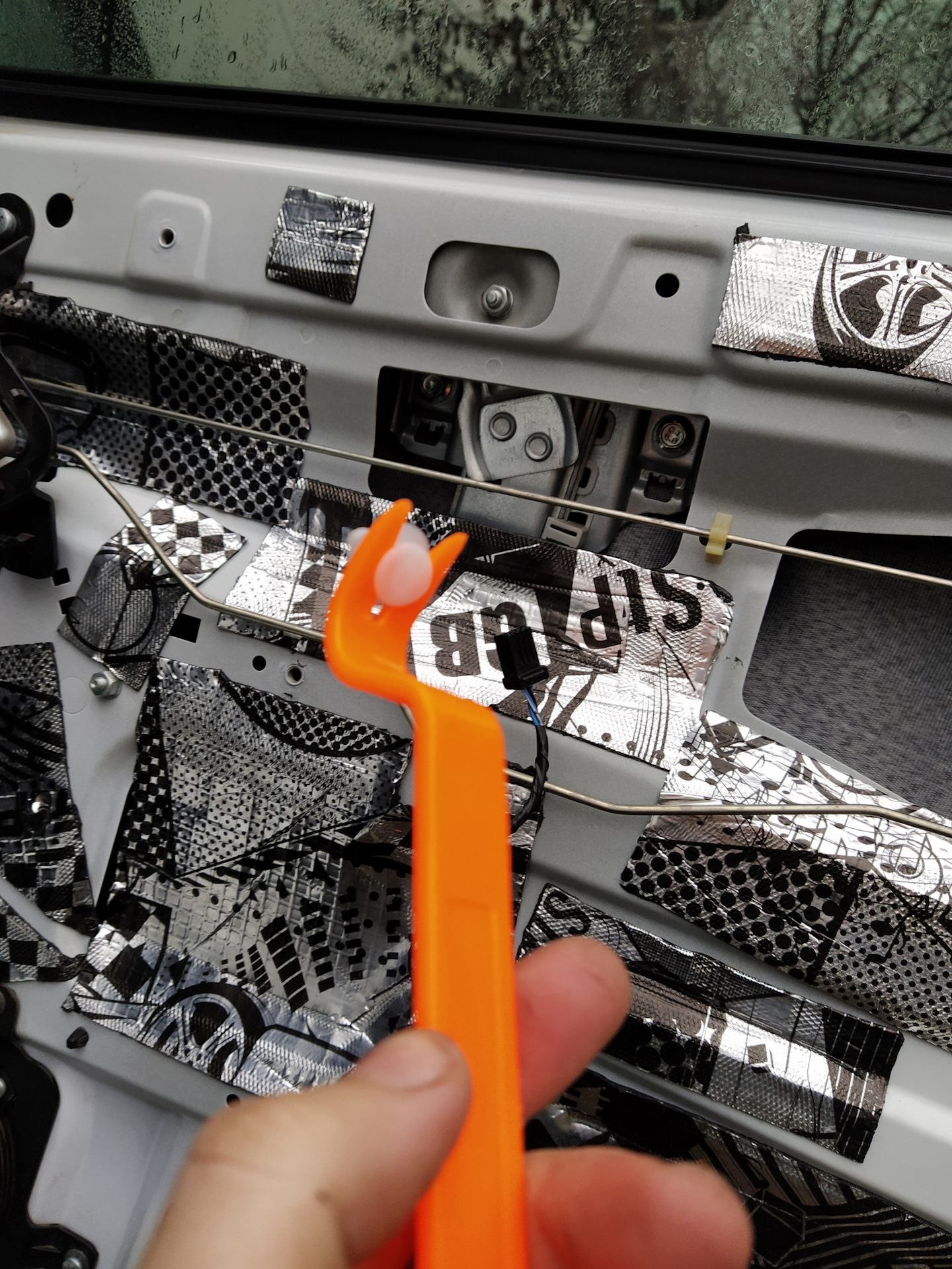

В общем не стал я клеить вибру и шумку сплошными листами.А так же не стал заклеивать технологические отверстия на каркасе двери.Кто бы что не говорил, но я придерживаюсь своего конструктивного мнения.Машина новая, нельзя допускать таких грубых ошибок. Технологические отверстия там далеко не просто так.Они служат для вентиляции и циркуляции воздуха в данном элементе. При полном и плотном наложении листа (или закрытии техн. отверстий) мы создадим "парник" вода, конденсат все будет скапливаться постоянно там. Влага могла бы вызвать не стабильную работу дверных тяг и механических элементов электронного замка в холодное время года. Это сугубо мое мнение.
Дверные карты тоже стал проклеивать фрагментами а не цельным куском.
Что касается какой-то визуальной эстетики, то ее тут нету. Главное функционал.
Это еще не все. Будет еще 3-я часть статьи. Буду класть вибру с шумкой на пол багажника, задние арки и полко-держатели.

там визу дыры для слива воды и между окном и бархоткой, на ходу там хороший сквозняк.
без заклеивания технических окон смысла этим заниматься не было.
Во всех иномарках эти окна заклеены, где то целлофаном, где то еще чем то, и замечу щель между окном и бархоткой там гораздо меньше.
