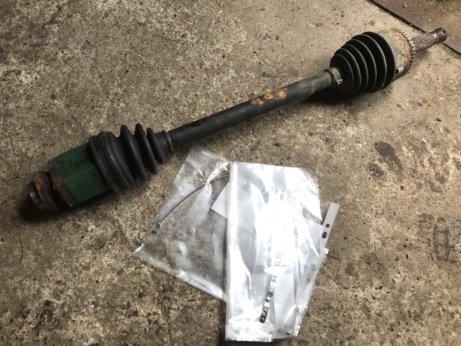

2. В поисках причин едва заметной вибрации при разгоне и похрустывания при вывороте руля заменил правый привод, благо валялся один про запас еще с джидая, с пробегом под 300 (а стоял якобы контрактный с заявленным пробегом 65 ткм). Обновил смазку, а для пыльников использовал универсальные хомуты отсюда. Очень удобная штука, юзаю не первый раз. Легко натягиваются без всяких изощренных приблуд. Длину, правда, точно не помню.
Результат — хрусты и вибрация исчезли. Но суммарный люфт всех элементов трансмиссии великоват, если ехать на 2 или 3 накатом на оборотах близких к холостым и слегка поддавать газа, происходит стучок когда этот люфт выбирается. Подозреваю задний редуктор или привода, тк проблема была ещё до свапа. Но народ говорит, что некоторый люфт это нормально. Кто замечал подобное?

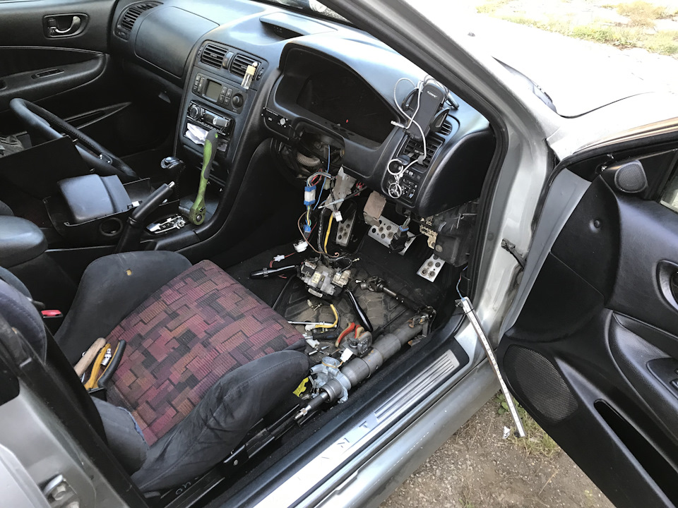

3. Заменил комплект личинок с ключами и блоком управления.
При покупке машины 3 года назад были сломаны кнопки на основном ключе, а само лезвие настолько раздрочено, что не всегда поворачивалось в замке. Я так привык пользоваться запасным ключом, что и думать забыл про этот недостаток. Но тут подвернулся полный комплект личинок и ключей с одного распила с пробегом то ли 50, то ли 70, и немедленно был куплен и установлен. Ключ теперь двигается туговато и кайфово, как в новых авто, ну и кнопочки на нем работают.

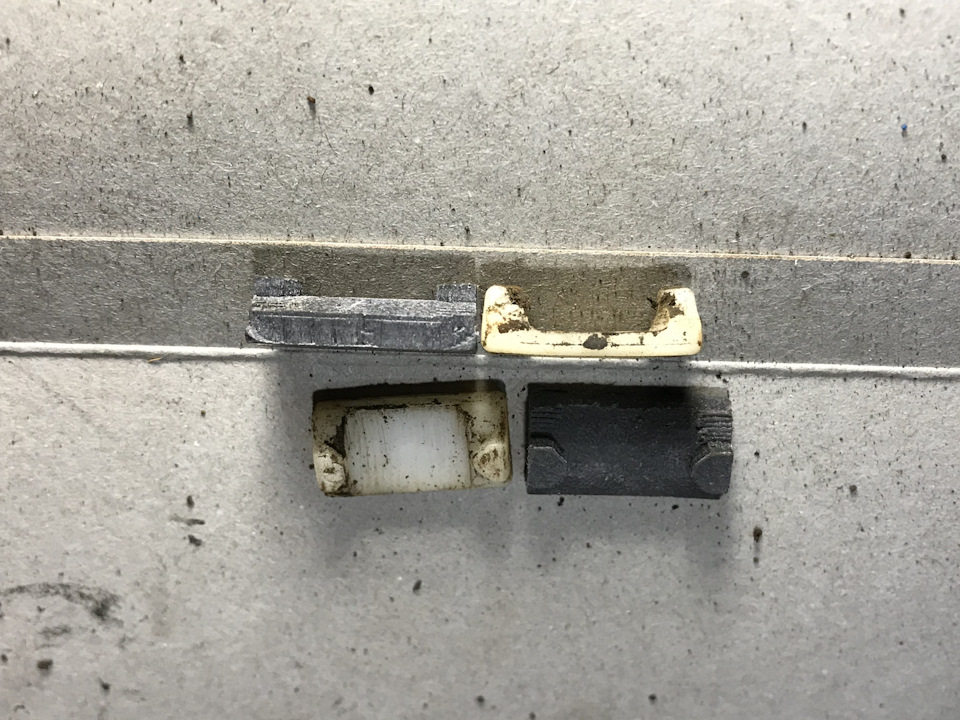

4. Перебрал задние ограничители дверей ремкомплектами.
Передние ограничители работают на ура, но задние двери болтались на ветру аки раздолбаные огородные калитки. За пару контрактных ограничителей барыги заломили 2000 рублей. Я, конечно, все понимаю, но этого я не понимаю. Вспомнив отчёт Дениса Usui, заказал ремкомплект на Пластик-авто за 500 рублей и установил. Эффект вполне соответствует заявленному: ограничители работают как новые. Рекомендую.

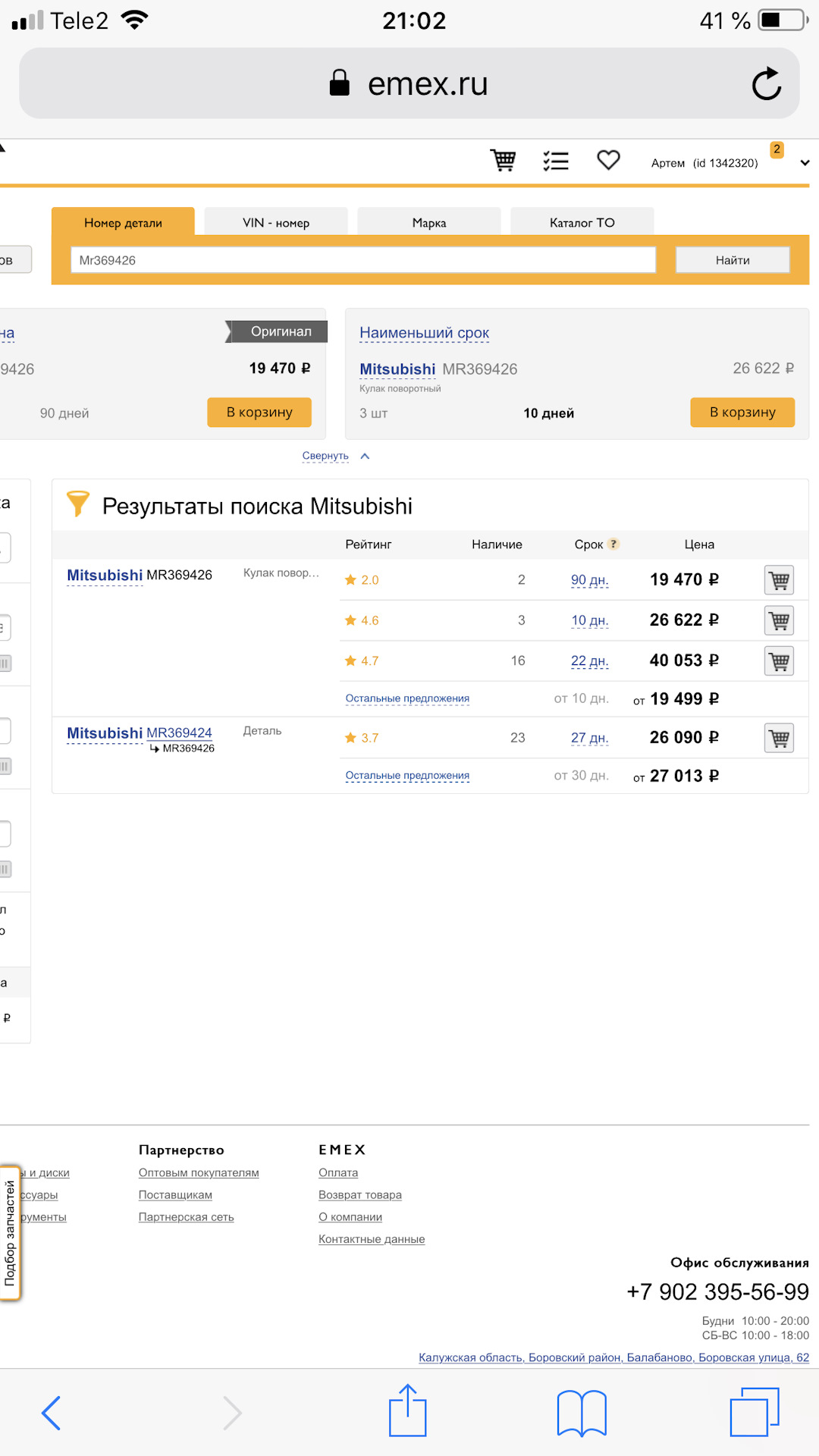

Вы думали, что приколы так просто закончатся? Хрен там ползал. Выезжаю на трассу и… все равно немного тащит вправо и руль приходится держать буквально на полградуса левее. Да млять, какого йуха?! Кузов не кривой, рычаги вроде не гнутые, ступичные новые, тяги и наконечники поезженые, но без люфтов. Неужели в этом виноваты задние колеса, которые стоят криво всего на 20"? (их даже не пытались выставить, т.к. задние болты схождения — единственное место во всей подвеске, куда я еще не лазил, и они 100% закисшие). Кроме того, напрягает конский развал переднего правого колеса, по ходу кулак гнутый (хотя какой силы должен быть удар, чтобы согнуть толстенную чугунную дуру, для меня остаётся загадкой. Может и не в нем дело).
Короче говоря, пока решено забить хрен, а к лету решать проблему комплексно: поменять стойки вкруг, оба передних кулака (все равно для установки тормозов нужны новые), поставить правильную рейку от вр4 с новыми тягами и наконечниками, новую резину и задние регулируемые рычаги схождения, возможно даже задний подрамник, и тогда снова ехать на стенд. Кстати, знатоки, кто в курсе — чтобы на вр4 махнуть рейку, без снятия подрамника не обойтись?

Почти год, как поменял ремкомплект в ограничителях дверей. Работают, ухудшений не заметил. Кстати, дверь дотягивают на пол замка.

У меня когда внатяг заезжаю на бордюр (не жёсткий такой, просто парковочное место чуть выше дороги) то такая же фигня, слышно как выбирается зазор в гранате внутренней и есть стуко-щелчок. На ходу пока не слышал такого.
у меня ограничители китайские. выполняют функцию фиксации, но не дозакрывают дверь. а у тебя дозакрывают?
В каком смысле дозакрывают?
Шток ограничителя остался старый, поменяны только прижимные вкладыши, ну или как они там называются, работает все как штатные
я просто не знаю как наши ограничители с новья работают.
ну вот гольф 4, например. ты если с последнего положения (к закрытию) отпустишь дверь, перестанешь толкать, то ограничитель её силой прикроет. Не защёлкнет прямо до конца, но на первое положение закроет. Мои с китайца просто фиксируют дверь в 2 открытых положениях и особо не помогают её закрывать, не дотягивают сами.
Понял, ну мои тоже до конца прям не прикроют. Надо будет посмотреть на днях, не обращал особо внимания

Проверил, нифига они не закрывают, усилия даже не хватает чтобы довести дверь до конца. На штоке ограничителя есть только два небольших утолщения, между которыми дверь должна фиксироваться, если бы утолщение было плавное от конца, тогда думаю дверь почти закрывалась бы
спасибо! значит сижу дальше спокойно на китае :( жаль.
Привет. Тянет руля от кулака скорее всего, сам борюсь с етой бедой. Предстоит поставить новий правий кулак. Б/у не пойдет. Погнуть можна от сильного удара об бардюр, обочину.
Новый? Эмм, нет, спасибо. Обойдёмся контрактным без пробега по раше.
У меня без пробега по Украине, с Европи пригнана и кулак оказался гнутим, но может тебе повезет норм контракт достать.
Беру у проверенных людей, с распилов которые недавно притащены из Японии и пробег их точно известен. Как правило, все в идеале. Исключение — только привод могу вспомнить, как писал в посте. И то, при покупке на нем были порваны пыльники, и после этого он 15 ткм отходил. Так что не вижу никаких проблем)

Если кулак гнутый, проверить легко. Замеряешь расстояние от скажем гайки шаровой верхнего рычага до любой удобной канавки на шине и сравниваем с другой стороной. Покупать другой я не стал, снял гнутый, закрепил надежно в тисах, нагрел горелкой и подогнул в обратную сторону кувалдой. Не угадал на 20 минут, но в допуск вогнал. Люфт у меня был в дифференциале. Выбирается шайбами, они продаются разной толщины. Подкладываются под шестерни, в которые привода вставляются. Их у меня не было, подложил шайбы под саттелиты. Люфт убрал практически в ноль.
Сегодня тогда залезу померю.
Кулаки мне по-любому менять, во-первых датчики абс повреждены, во-вторых это нужно для установки 6 поршневых тормозов
