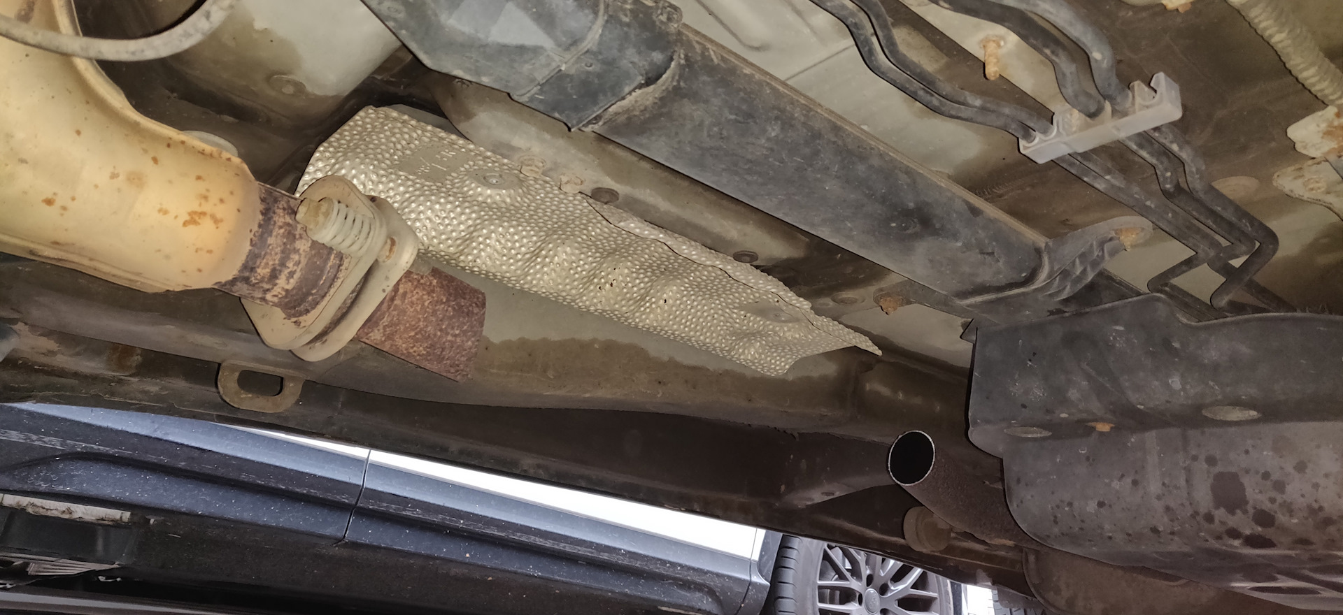

Не прошла и мимо меня эпидемия бушующая в Лондоне, по середине белого дня, с платной площадки вырезали катализатор .
Вопрос знатокам : как решить вопрос (побюджетней) с этой проблемой ? Прокатит ли просто трубу вварить, или система будит ошибки выкидывать ?

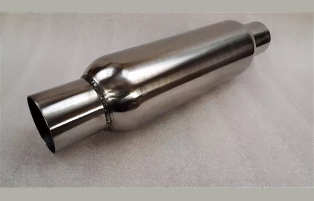

Я просто вварил пламягоситель, и всё, ибо если поставить оригинал, то его скорее всего опять срежут .
Аналогично этому www.drive2.ru/l/588534490561796432/
Ещё не добавил новую машину сюда на страницу, купили девушке Lexus rx400h 2006 год и пробег 120 тыс, 3 месяца покаталась и позавчера срезали гады 😢
С технической стороны нету никаких проблем поставить просто пламягоситель, никаких ошибок выдавать не будет, так как все сенсора стоят до последнего катализатор. Единственный возможный минус, это если в вашей стране на тех осмотре замеряют выхлоп, именно на гибридах… В Британии у гибридов на ежегодном техосмотре не проверяют выхлоп, по этому пламягоситель оптимально решает эту проблему. Я даже когда купил rx450h то первым делом сам срезал катализатор и заменил на пламягоситель. Теперь не переживаю по этому поводу, и не страшно машину оставлять в левых местах

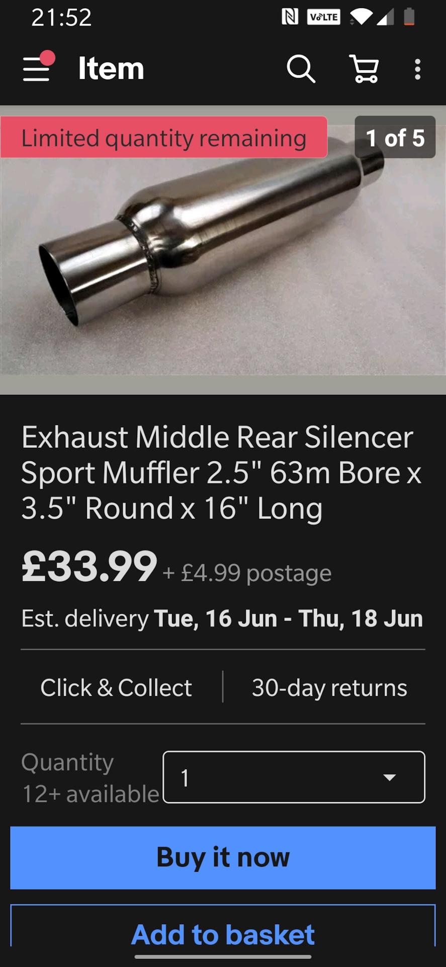

Я неделю ездил куда мне надо было, пока пламягоситель пришел из eBay 🤭

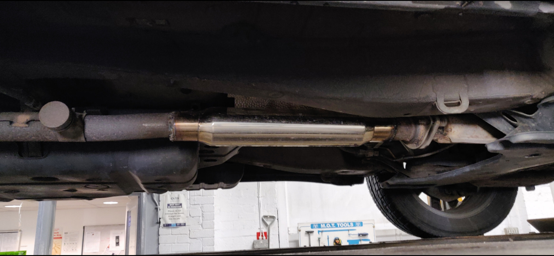

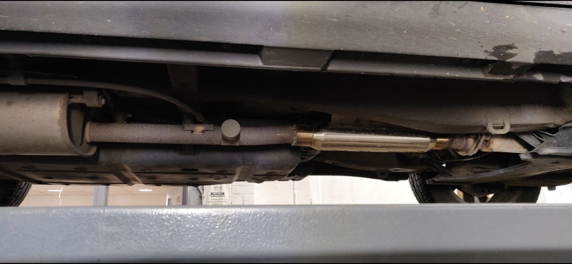

В итоге поставил пламягаситель купленный мною на eBay.
Вварили в гараже где позже и проходил тех осмотр.
Оказывается у гибридов они не замеряют выхлоп при тех осмотре
И всё
Больше ни каких проблем
( Пламягосителей не воруют )

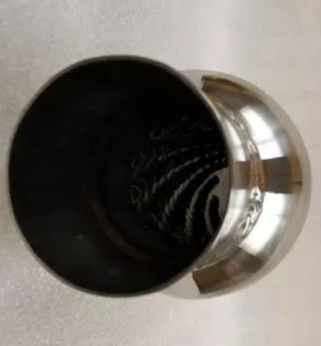

Я бы не советовал прямую трубу прогарит, я самостоятельно удалил катализатор в этом месте и на их место варили пламягаситель, 3 года +- полет нормальный

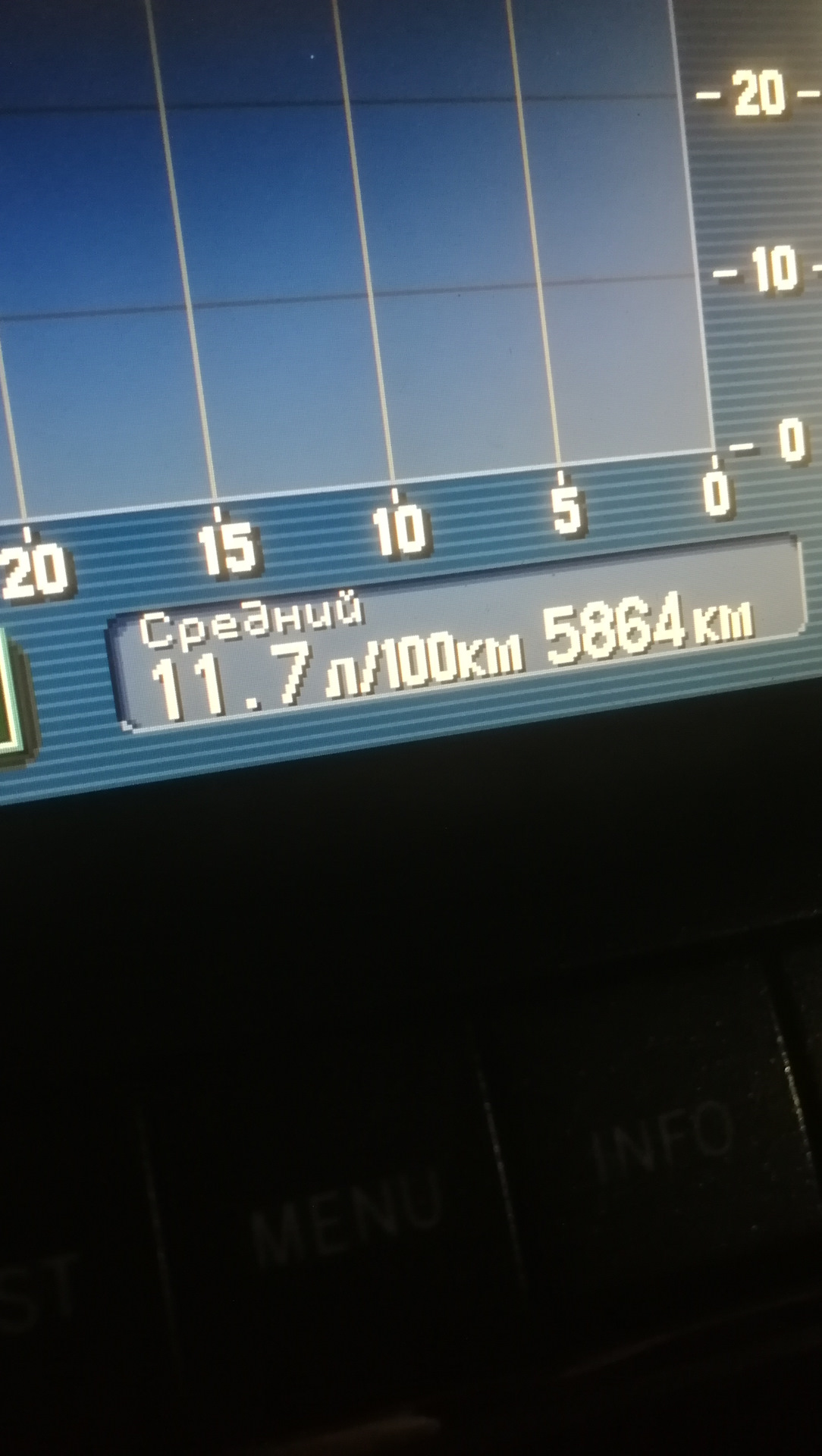

Ну тут наверное будет не совсем корректный ответ, так как вместе с этой процедурой я его "чипанул" и отключил лямбды. Ну по состоянию на сегодня, спустя 3 года расход 11,8 литра на 100 км. Но моё мнение что расход если отключить лямбды никак не будет зависеть от того стоит ли каталик или пламягаситель, но факт не стоит просто трубу вваривать наверное все таки может прогареть. Это моё мнение :)
11.8 после
А до этого что было ?
Если честно не помню, может если почитать мой БЖ того времени я где-то и указывал. Я думаю со временем расход все равно подрастает, а может и столько же ел, не помню врать не буду

Сейчас упал :) :) :) ну опять же печка летом поменьше было, но не на много :)

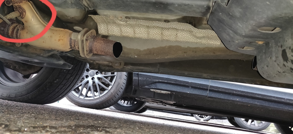

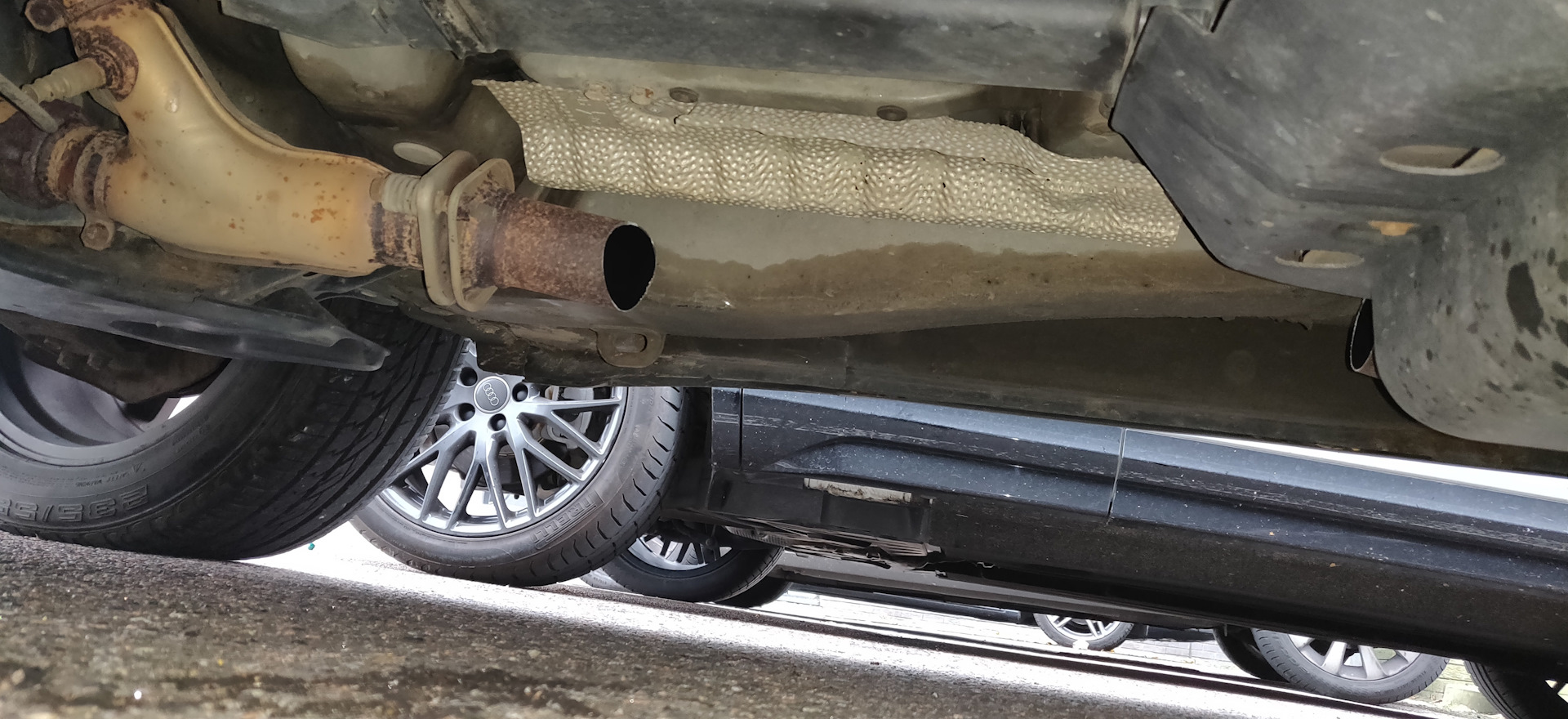

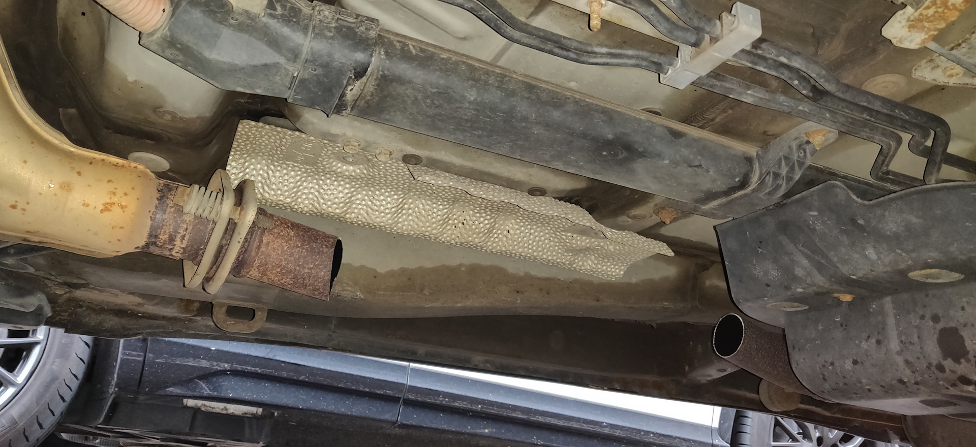

Души их. А по каталику знаю, что если кислородный датчик (лямбда зонд) стоит ПОСЛЕ каталика, то печально. А если ДО — то пофиг, трубу привари (пламегаситель).
Попытаюсь 👍
Точно не уверен но вроде датчик До стоит
Если проводов оборванных, обрезанных нет, то точно до.
То что на фото видно, это скорее всего и есть 2я лямбда.
Похоже что так и есть
Crolik
Цепь надо приварить вдоль трубы, чтобы резак для труб ненадели, 👍
По моему это болгаркой поработали

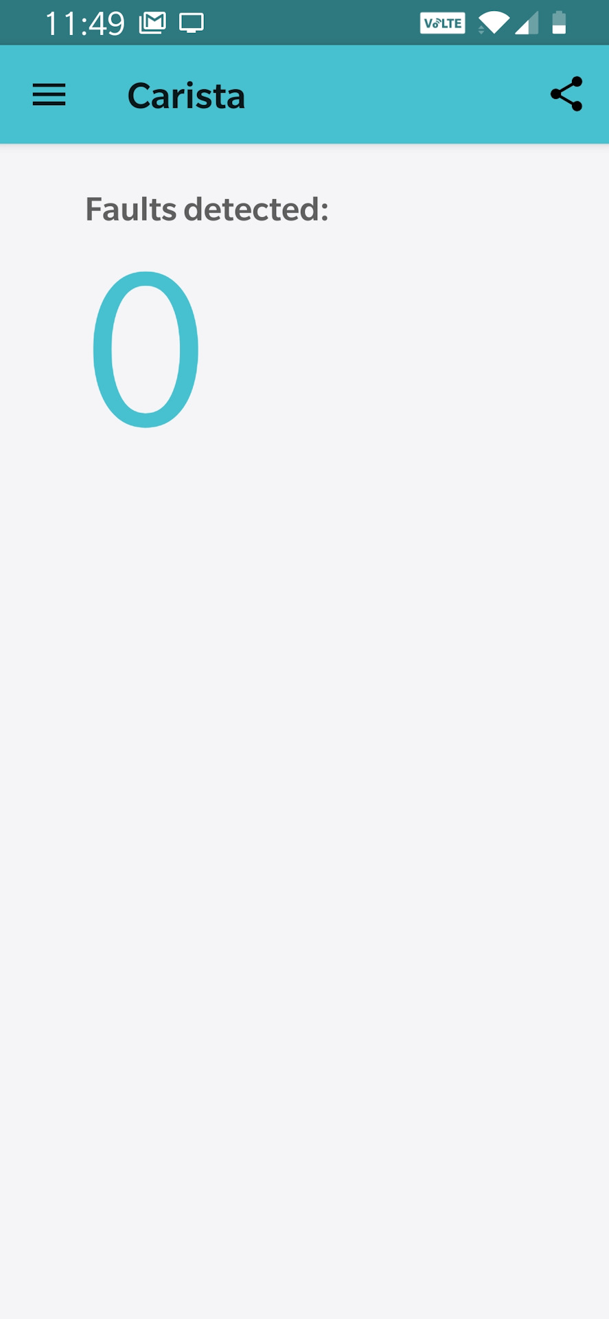

А что у тебя нет ошибки некорректная работа катализатора P0420 P0430? 2 лямба должна показывать кислород.
На спидометре ничего не выбрасывает
OBD ещё не подключал
На сколько я помню они не викидываются на приборку
Проверю сегодня 👍
DELukyanov
Ошибок нет
У тебя тачка под евро 2 не прошита?
Нет
Всё в оригинале
Странно… 2 лямбда должна показывать ошибку, что есть много кислорода. Эмуляторов я так понял у тебя тоже нету электронных?
Всё обсалютно в оригинале
Ну я хз, попробуй скинуть клему на 5 минут. Я не понимаю почему ошибки нет. Пробег какой?
Пробег 280т
Скину клему в понедельник
Как то не хочитса с ошибкой ездить

Там стоят каталоколлекторы скорее всего, первые лябды стоят непосредственно в них, а, то что на фото видно, это уже вторая лямбда. Поэтому и ошибок никаких нет.
