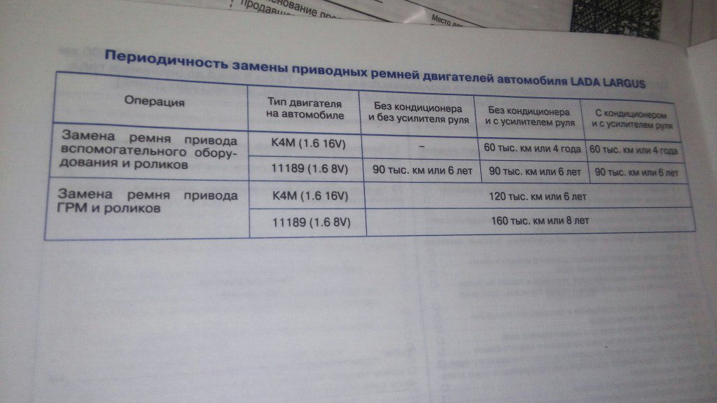

Когда делал предыдущее ТО на 60 000 км . Ожидал что поменяю ГРМ, поменяли только вспомогательное, ГРМ сказали по регламенту 120 000 км . Езжу как на бомбе замедленного действия . Поменять или не поменять ГРМ, сейчас пробег 74 400 км . Кто что говорит, есть шансы "попасть" на загнутые клапана, в Рено ( к4м ) по регламенту 60 000 км . С другой стороны, некоторые "попадают" на это со смененным ремнём, родной качественнее . А может взять и поменять на безвтык и забыть о этой "бомбе" и ездить спокойней, всё равно это будет дешевле чем с загнутыми клапанами )))

Рено пишет что через 60000, почему наши с таким же двигателем пишут через 120000 не ясно.Я через 60000 менял чтоб не думалось.У кого то обрывает до 120000, кто то даже больше проезжает.Так что решать каждому!

Август 2015 года . По регламенту пять лет или 120 000 км . Запчасти не стабильно качественные, вот и в раздумии .
