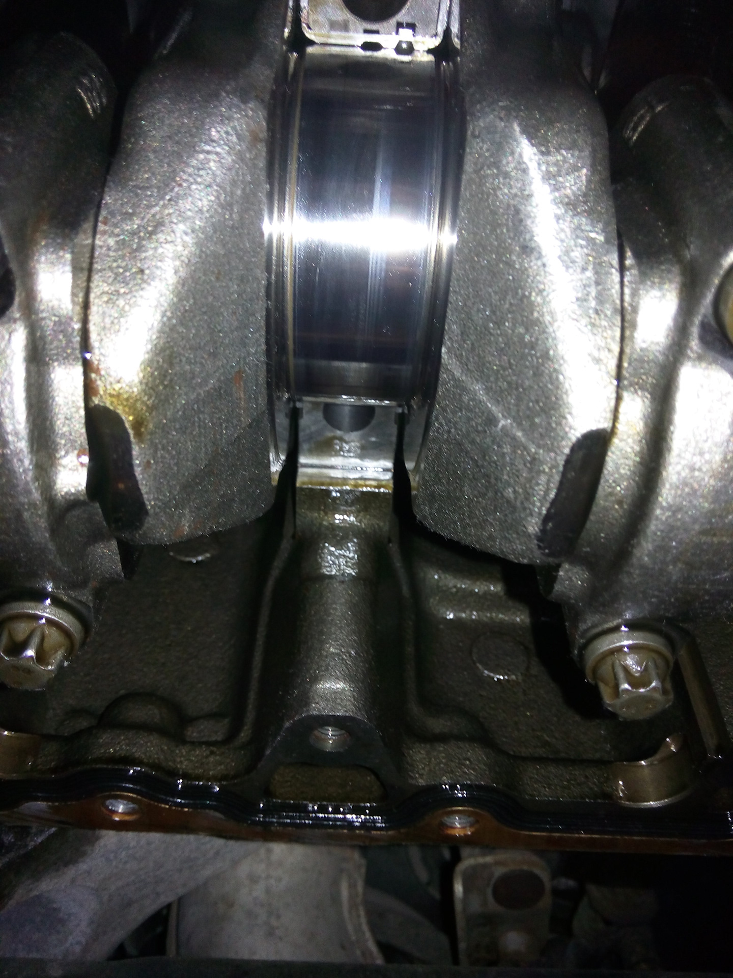

9. Откручиваем 3 бугель коренного вкладыша, и вот у меня открылась такая картина
Коленвал вроде без царапин, только цвет другой немного
Открутил 4ый, там такие дела
Завтра поменяю все остальные, кроме 5го, чтоб не подбить сальник. Хотя можно было только третий, но раз уже начал, то все перекину.
Начал закручивать третий бугель, нечаянно вместо него стал дотягивать шатунный, аж испугался, из-за своей невнимательности мог сорвать болты. Благо не сильно дотянул, почувствовал, что что-то тяжело тянется)))))
Такие дела. Вовремя заглянул, надеюсь после замены не останется лишних болтов.

Небольшое добавдение: Вчера собрал, верхние не трогал, третий не смог вытолкать, очень стремно было покоцать колено, оставил, да и как говорят, там все норм наверху, в итоге поменял только нижние.
Самое главное, что не осталось лишних болтов, и машина завелась)))))
