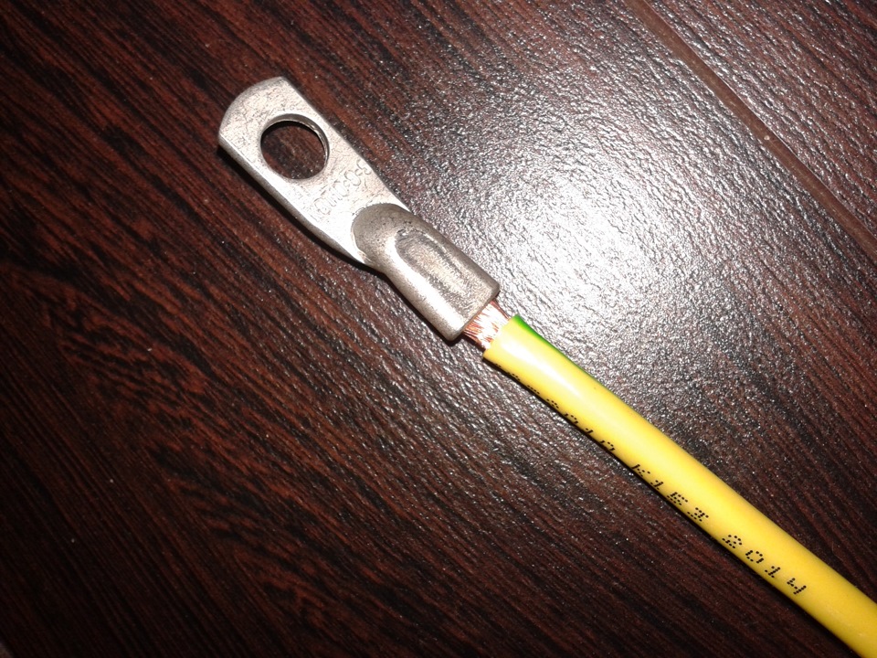

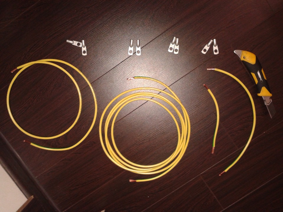

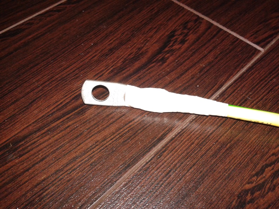

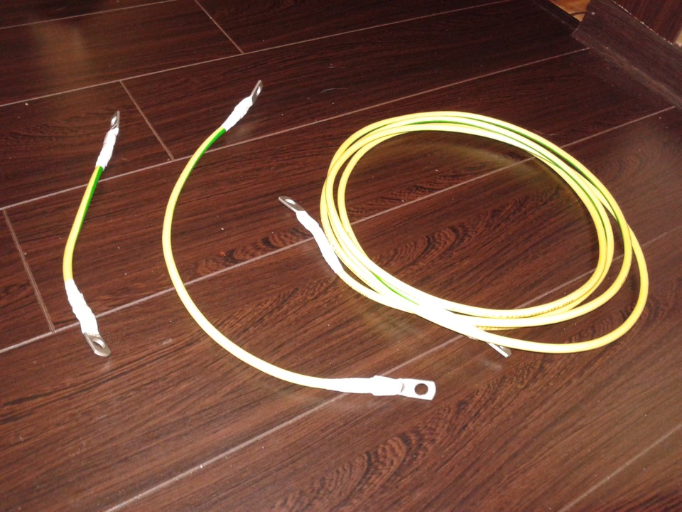

Замучался за праздники от безделья))) Видел, народ дополнительную проводку с аккума прокидывают, дай, думаю, и я швырну. Купил 5 метров многожильного провода 10 квадратов (это с запасом) и 8 кольцевых наконечников.
Нарубил с запасом 1200, 1750, 200 и 350 мм соответственно

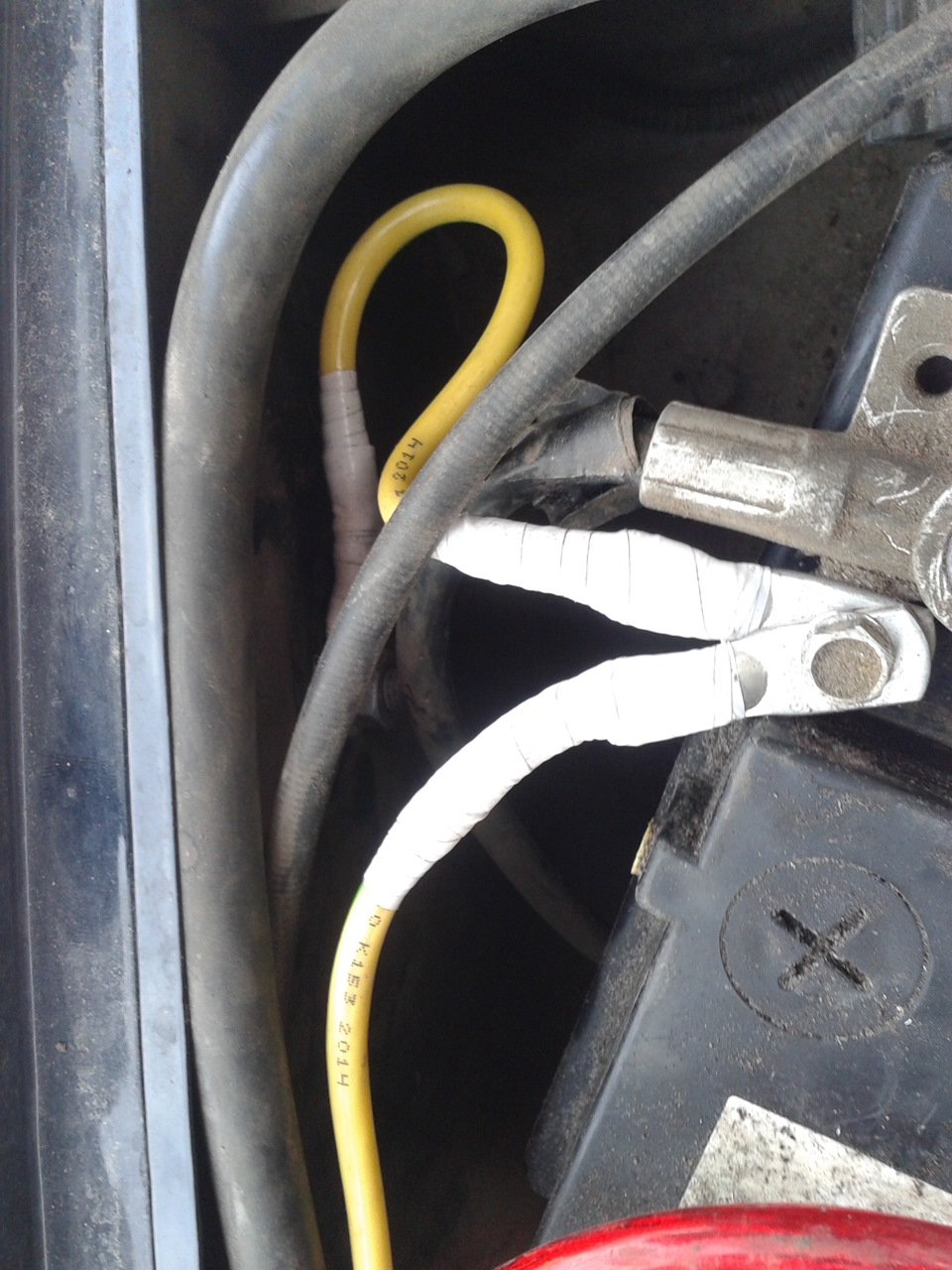

Зачистил и расклепал молотком наконечник
Заизолировал

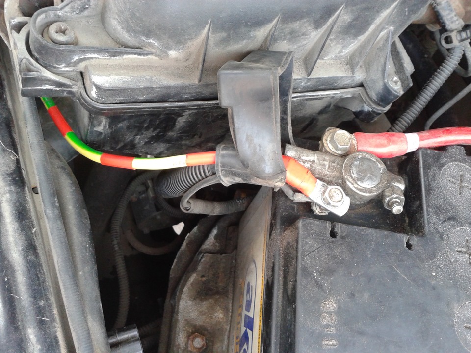

Минусовые провода

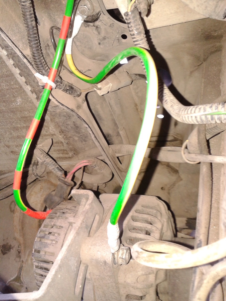

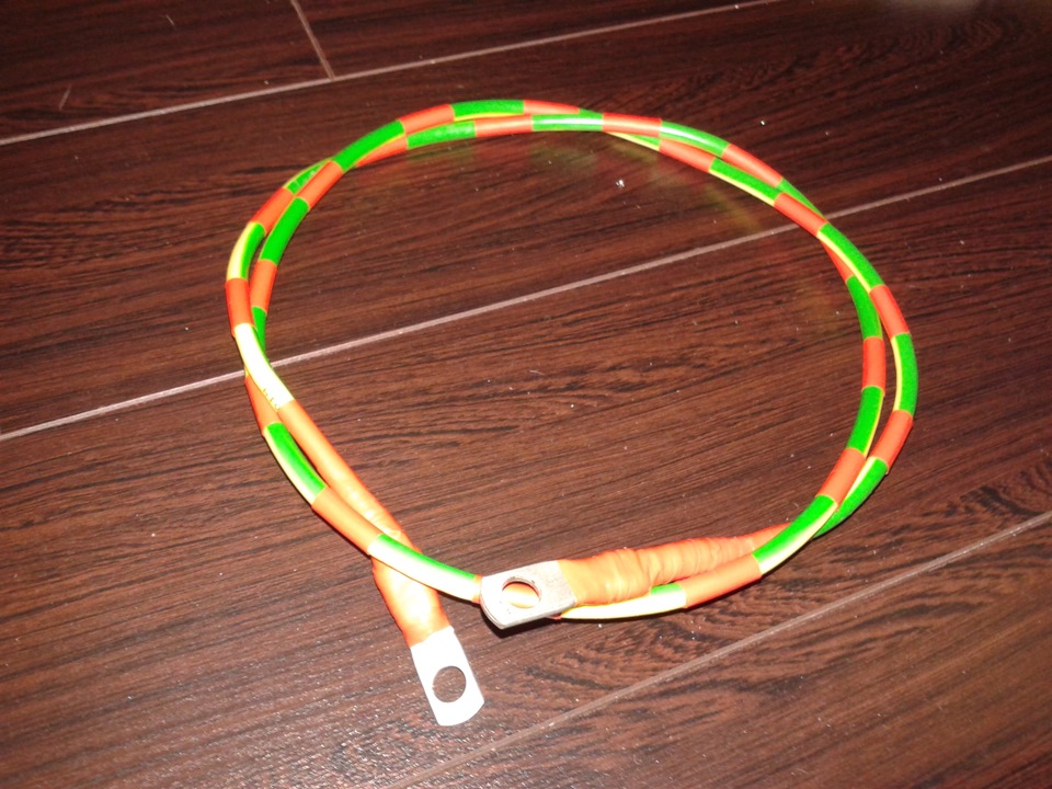

Плюсовой с генератора на аккумулятор пометил красным)))
Перед установкой скинул минусовую клему с аккума и приступил
+ к аккумулятору

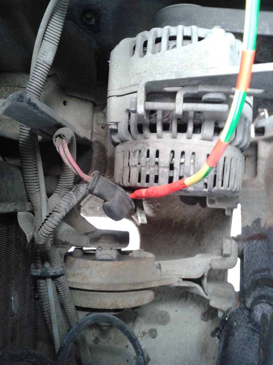

Второй конец + к генератору

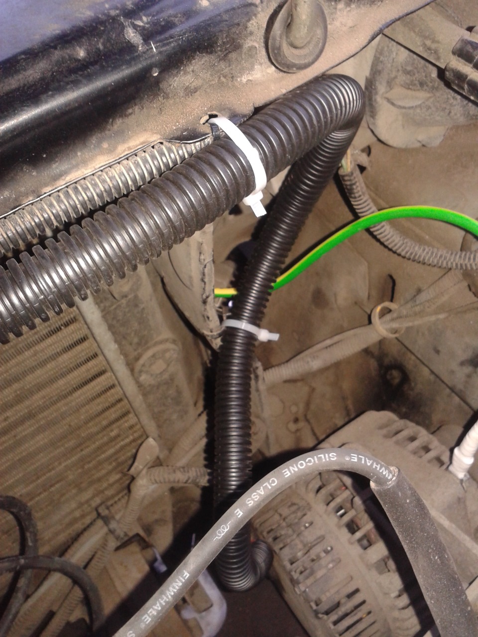

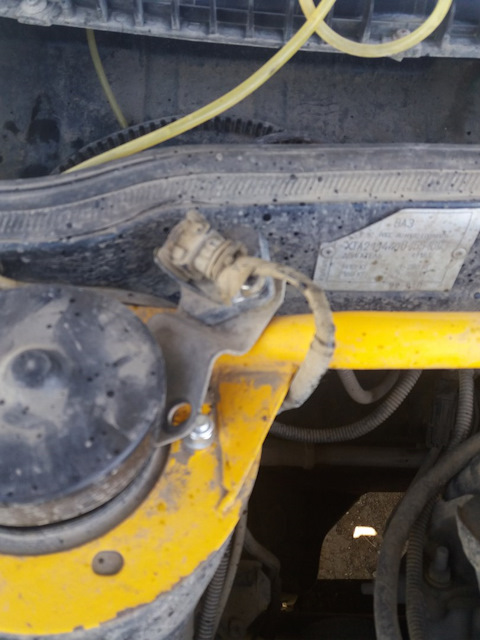

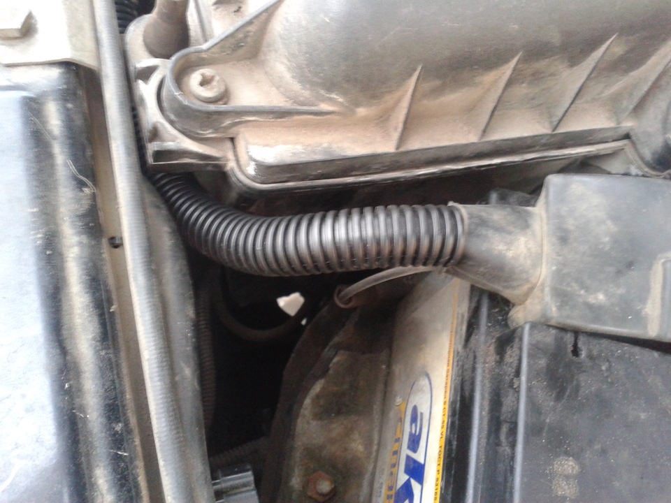

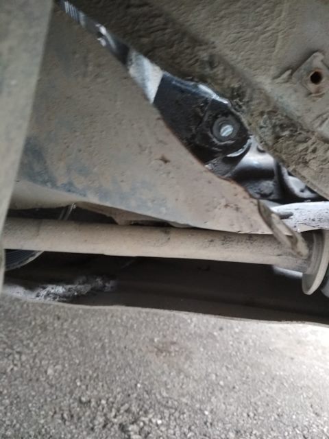

Минусовой от генератора к фаре

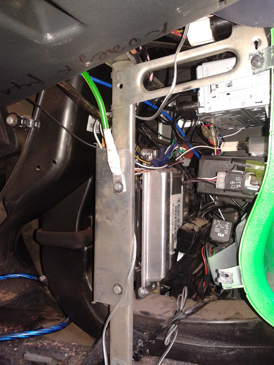

Минуса к кузову и в салон
А вот он и в салоне)

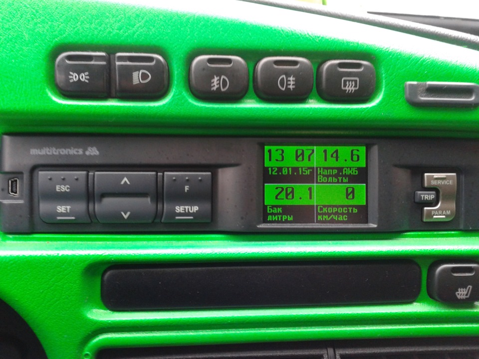

В принципе напряжение без нагрузки увеличилось на 0,6V, значит не зря наверное делал))) А если включить всё (совсем всё), то напряжение 13,2, а до этого 12 с чем-то было
Доработка правильная! Но я себе все же поставил трехуровневый регулятор напряжения. Вообще шикарно. Можно выставить напряжение 13,6, 14,3 и 14,7В. При чем в среднем режиме 14,3В при включении всех потребителей ниже чем 13,6 не падает! Вообщем доволен как слон!
я о нём тоже думал и много читал. в итоге отказался, так как были случаи возгорания… а в данном случае вообще про напряжение забыл, ничего не беспокоит)
Сколько читал, только положительные отзывы. Ну мне надо 14,7В, так как заряд музыки будет большой, ну и плюс два АКБ АГМа будет в багажнике еще. Поэтому я сразу решил что так будет. Ну и плюс сделаю дубляж как у тебя с гены только проводом в 50 квадрат))))
