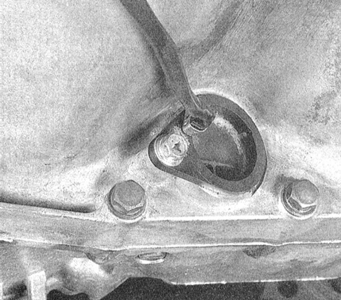

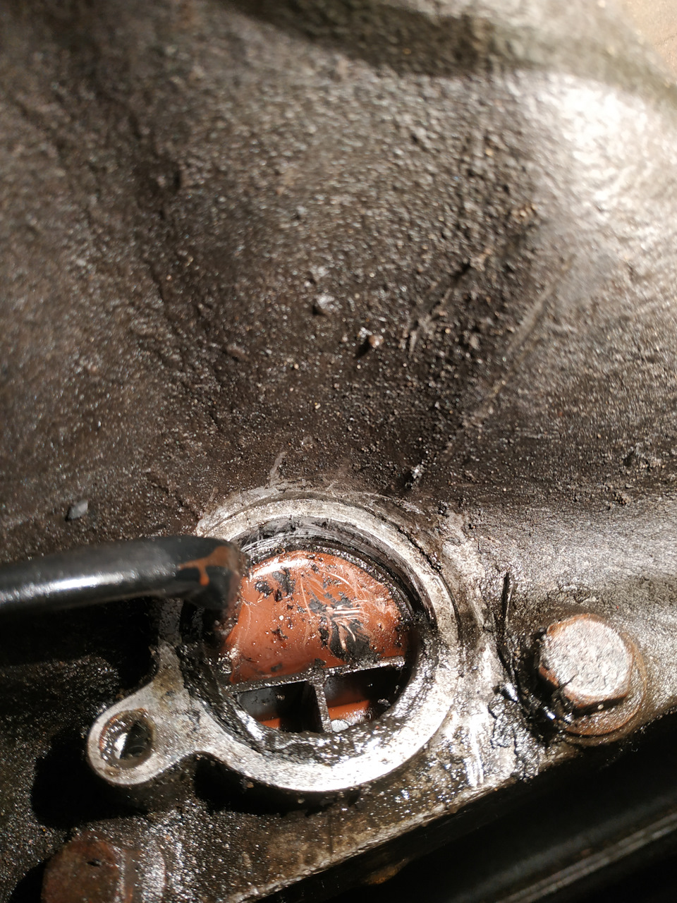

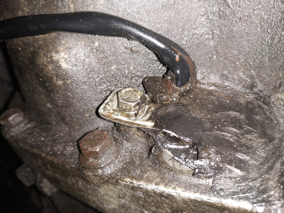

3. Датчик заднего хода.
Ох уж этот датчик…столько возни с ним было. Началось все с того что при покупке был косяк с лампой заднего хода — она горела только если придерживать рычаг КПП рукой. Потом при проверки уровня масла в коробке выяснилось что его маловато, долил и тут началось…датчик пропускал масло. Выяснилось что скорее всего прошлые владельцы обломали часть датчика и при попытке его извлечь и решили не заморачиваться а просто обмазать силиконом, но что то пошло не так и он дал течь. В итоге был приобретен датчик за 45BYN и за 2 вечера установлен (не без помощи какой-то матери, сверла и стамески выковырян старый) залито свежее масло (еще 60BYN) аж целых 4,8 литра (вот такая вот коробочка). Итого =105BYN

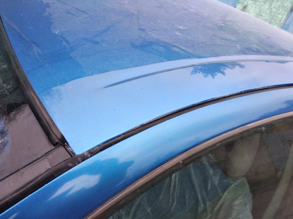

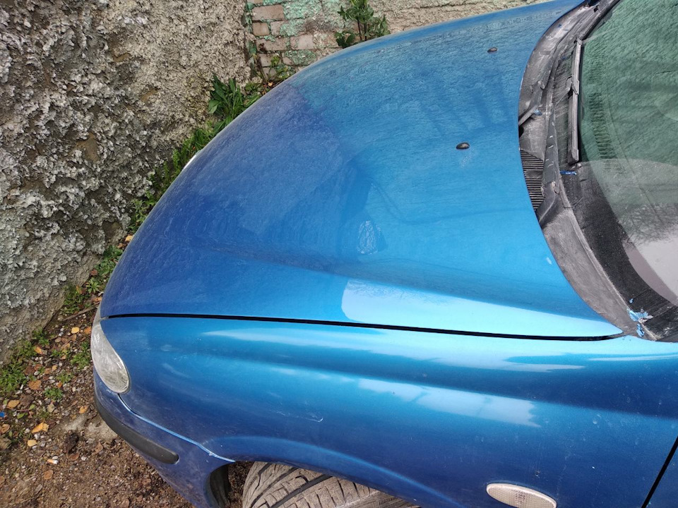

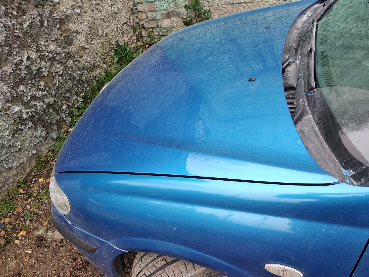

7. Замена и покраска капота, крыши и задней двери (крышки багажника).
Собственно то к чему я стремился с весны, капот при покупки был под замену (родной сгнил, облез и погнулся), для этого куплен еще зимой с разборки за 160 BYN другой. На крыше от сколов в передней части образовались мелкие жучки, тоже хотелось убрать. Ну и задня дверка начала покрываться жуками под рамкой номеров и над стеклом где форсунка омывателя. Итого 3 недели ожидания (не могли подобрать краску, не хватало компонентов, в итоге подобрали из того что было) и 520 BYN вложений и у меня свежевыкрашеный капот крыша и задняя дверь. Еще 55BYN обошлось вырезать и вклеить заднее стекло т.к. под ним были жуки и 21BYN плафон подсветки номера, который после покраски плохо закрепили и я не проверив потерял( Итого =756BYN

Коль в Новополоцке заметишь 3х цветную красную Альмеру, знай, это моя xD Капот от реста брал? Нормально встал?
Я свой хочу поменять + заднюю дверь, у меня сгнило много в задней двери чего… уже пора…
Будешь в Новополоцк — звони пересечемся). Да от реста брал — встал как родной
Отлично! Значит могу от реста взять и поставить, а то всё искал от дореста…

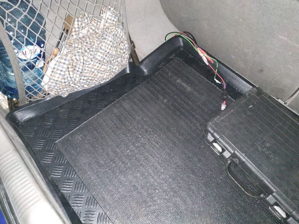

выложи фото как багажный коврик расположен.
буду на днях в гараже — сфоткаю выложу
Как будто не для нашего авто.
как раз таки по вырезам как для нашего во все впадины попал и не ёрзает

Коврик нормально лёг?
Коврик лег хорошо, не болтается, буду на днях в гараже сфоткаю
