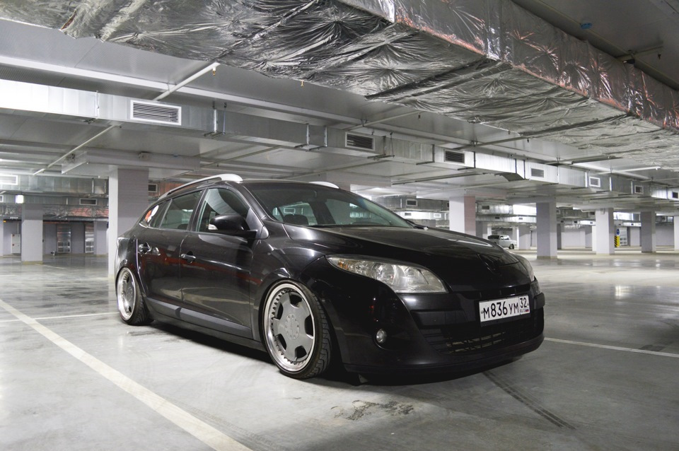

Всем привет и добро пожаловать. Назрел вопрос о покупке летних колес 17". Так вот какой размер встанет на Megane? Диски с полкой.

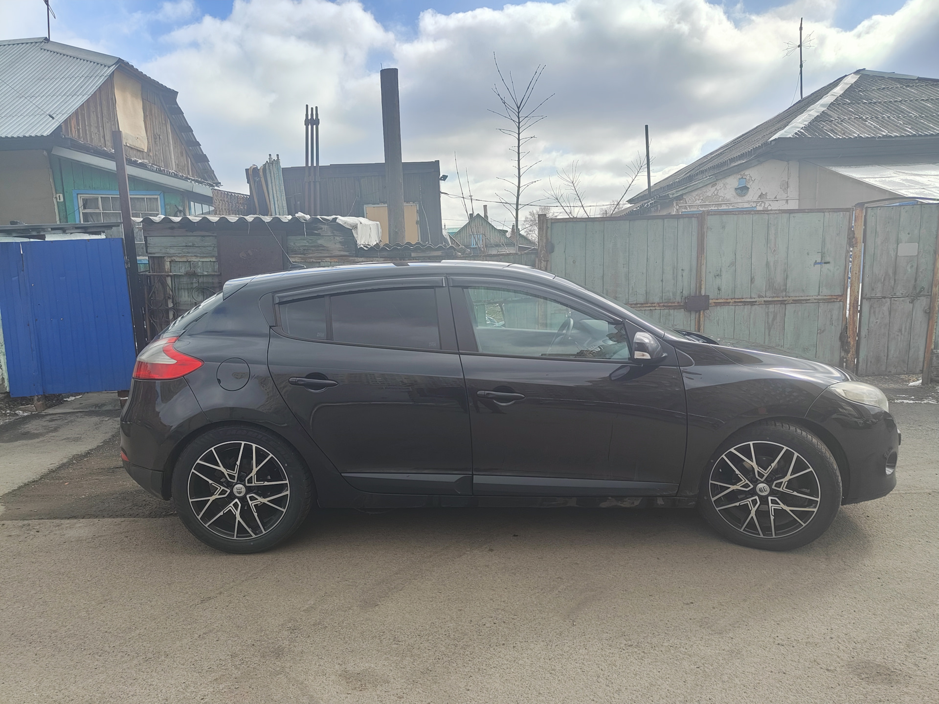

размер заводской для комфортной езды 17*205*55
225 60 16 зима катаюсь
215/50 r17 проблем нет.
ет35 +- как пишут в комментариях ниже ет50 — будет сильно утоплено внутрь.
ширина J7.5-8
резина 225/50 215/50 215/55
215/55 r17 использую
17 размер, вылет от 46 до 51 спокойно.
245/40 R17 тоже нормально влазит

Т.к. я увидел у человека стоят 17 с полкой диски естественно увидев загорелось на лето тоже самое
видел запись и 235/45 R18 ЕТ 50 заходят, сам не пробовал

Нужно что то такое 17" и рисунок только другой
Может worldwheels JS402? Или что-то этой фирмы
Не
Здравствуйте у меня стоят лето r18 225/50/18 а зима 235/45/18.но лето слегка заливает подкрылок когда до конца выварачиваешь.на следующее лето хочу взять 245/45/18
235/40 R18 ЕТ50 встают

225/50 17 — без проблем, запас есть
