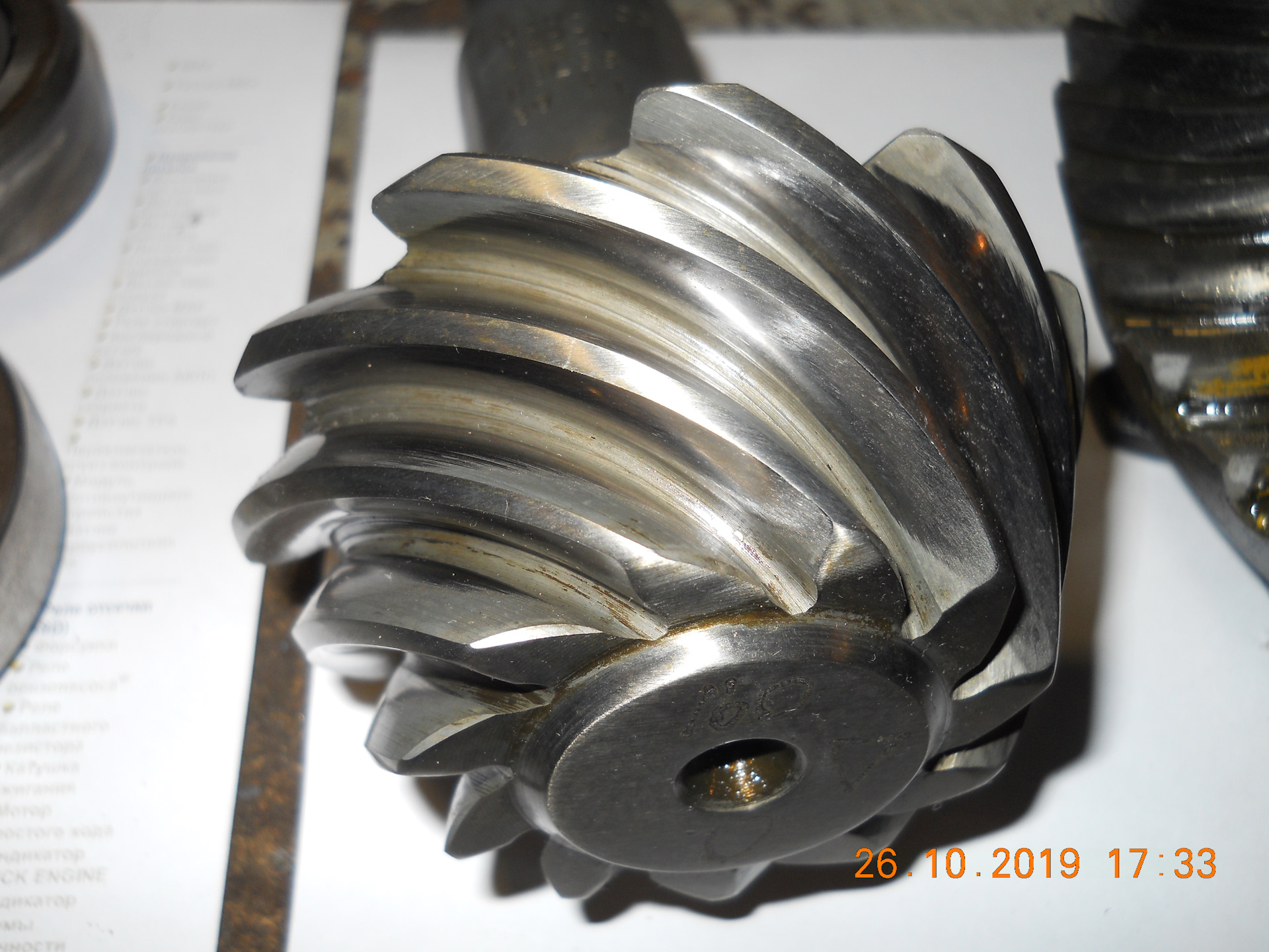

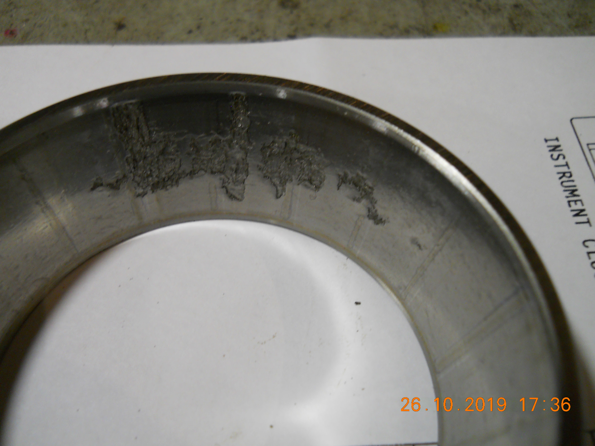

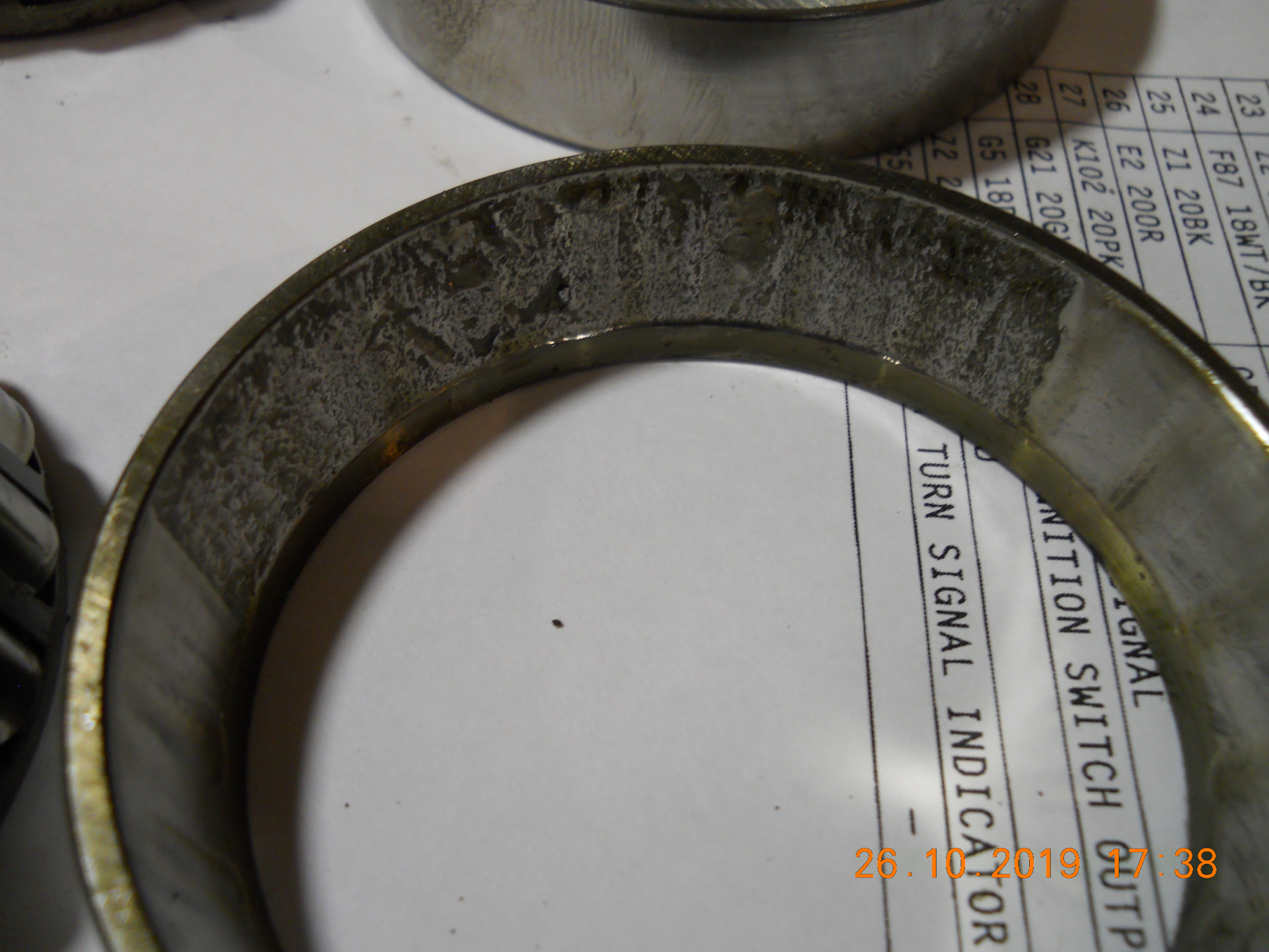

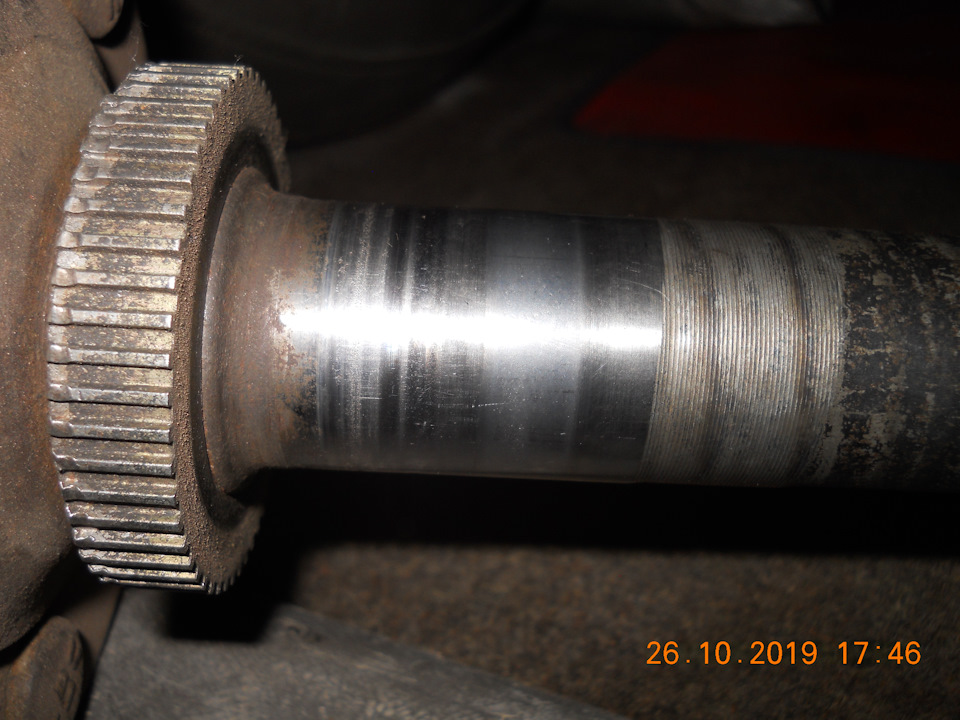

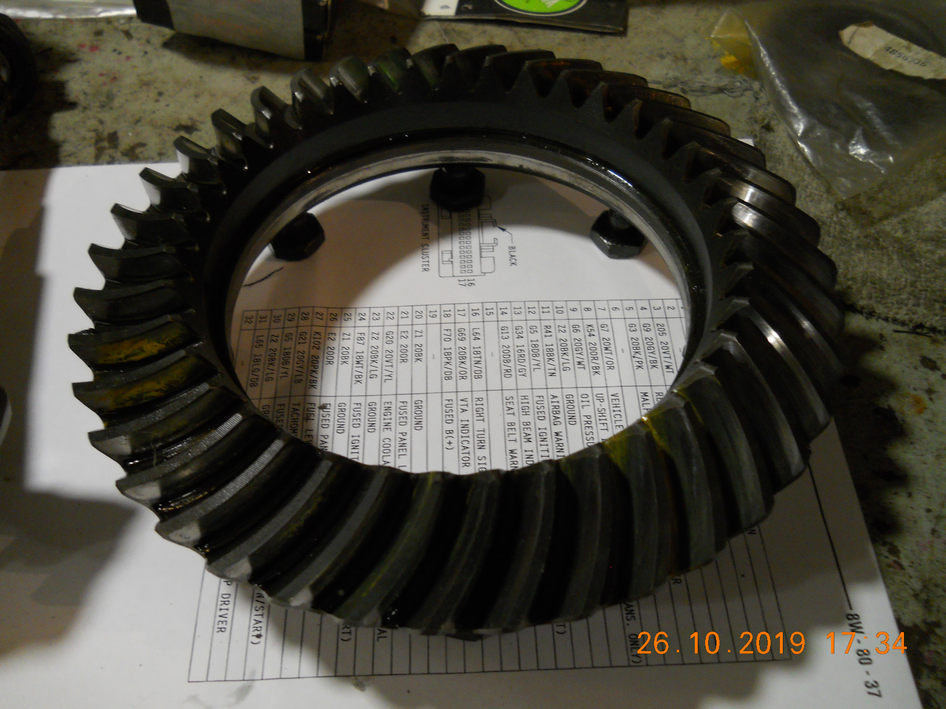

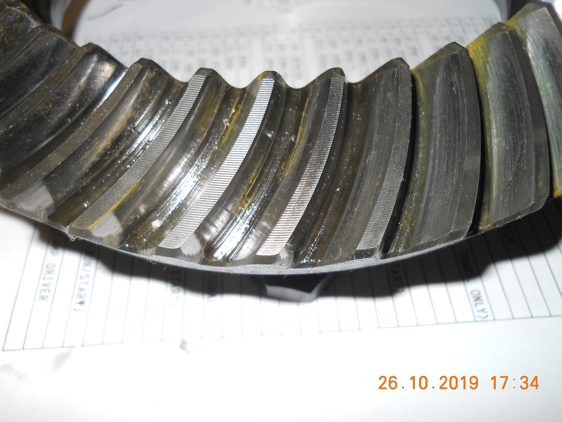

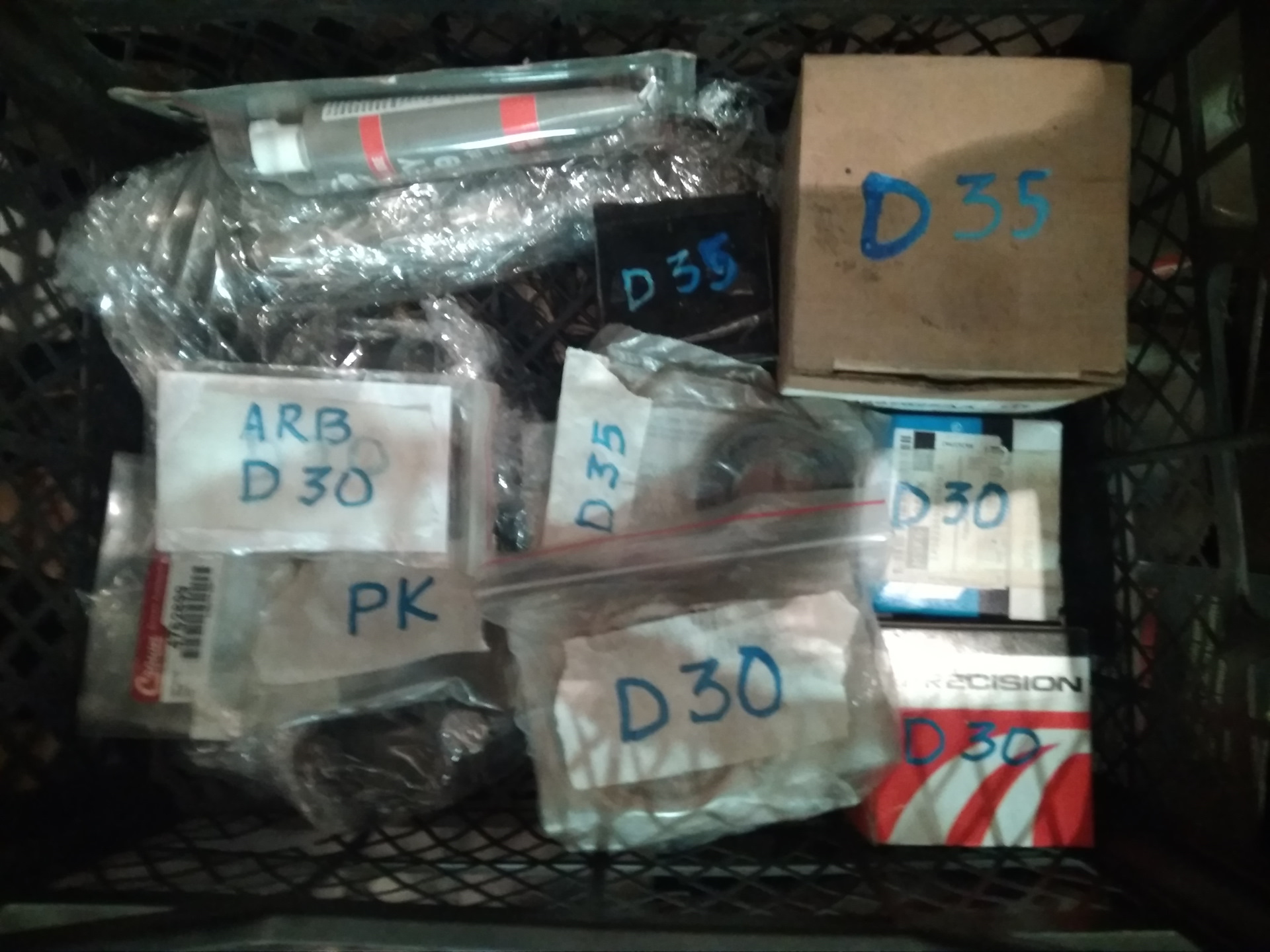

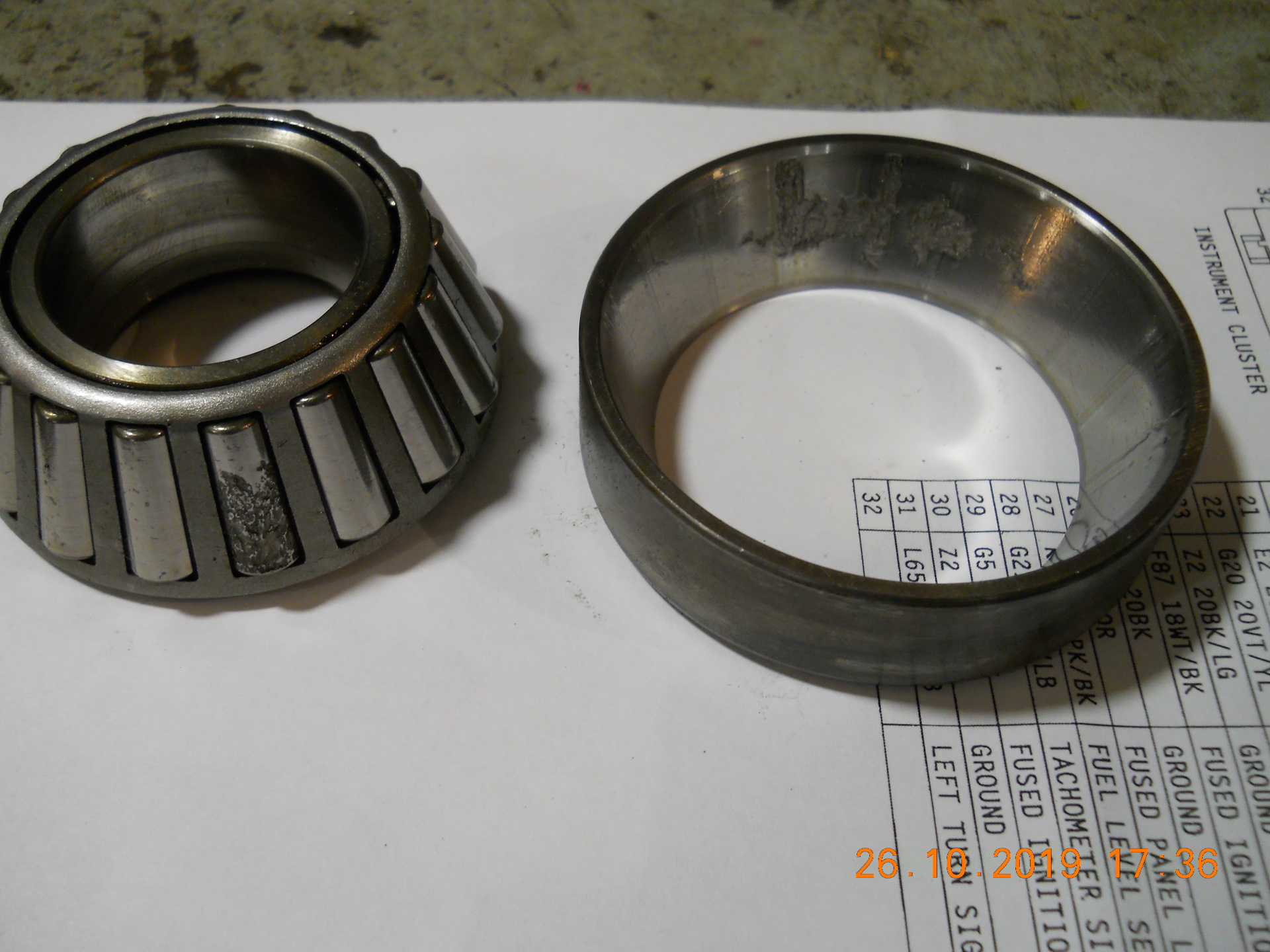

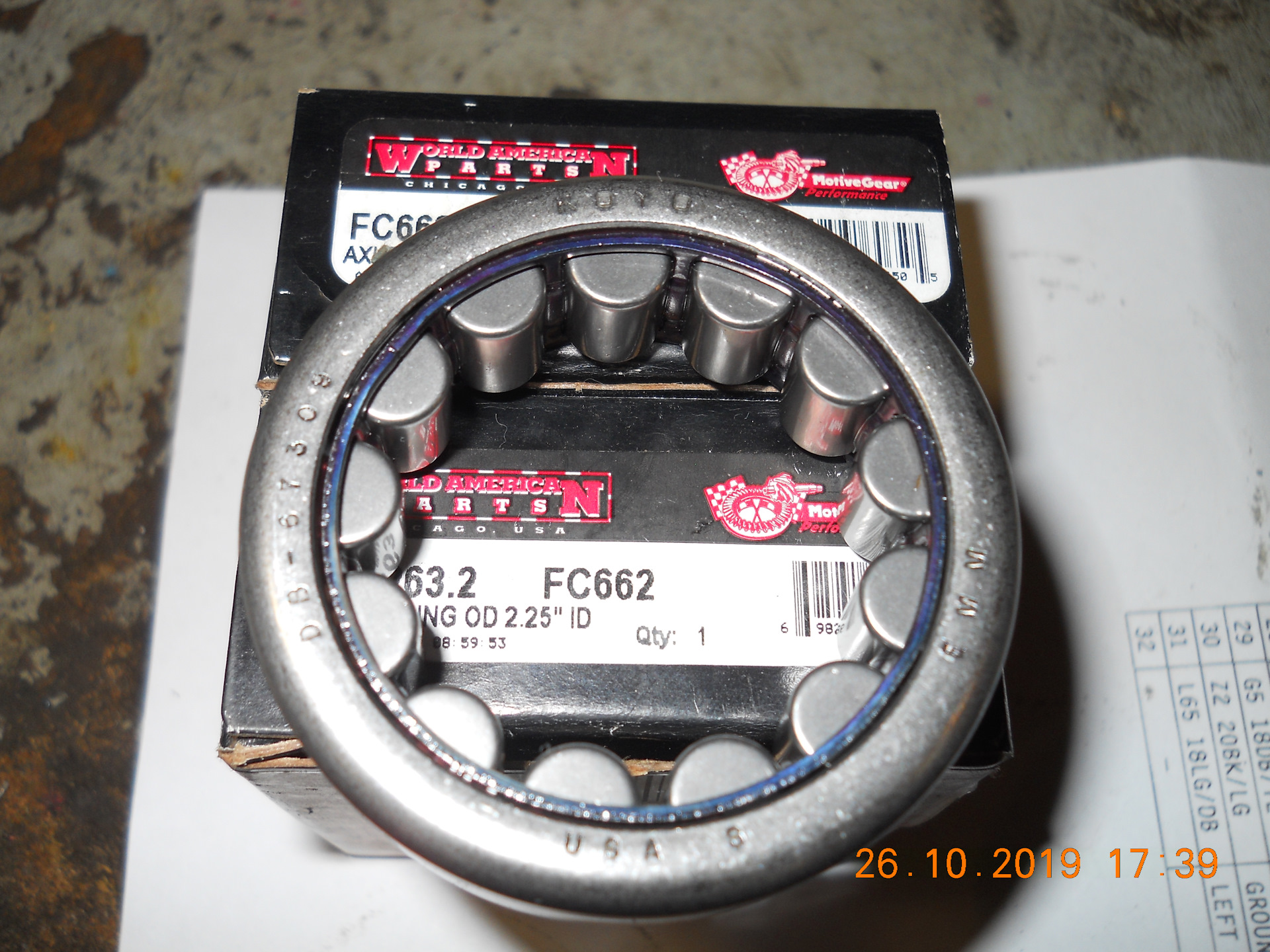

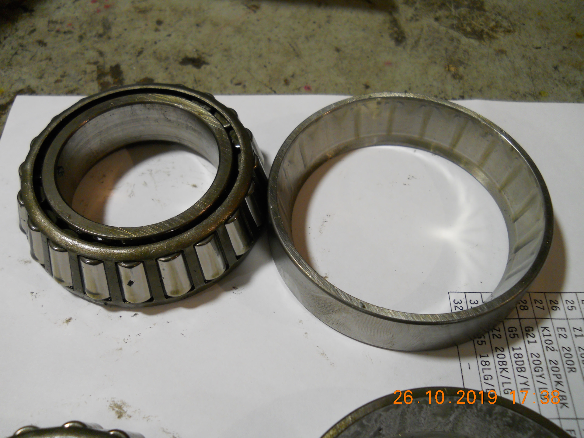

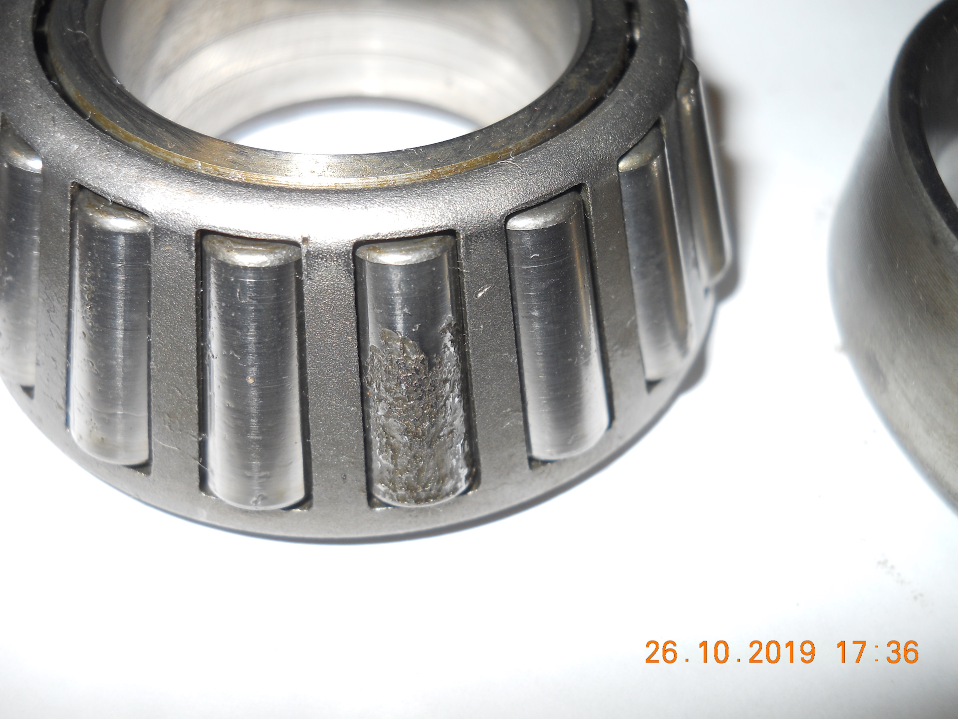

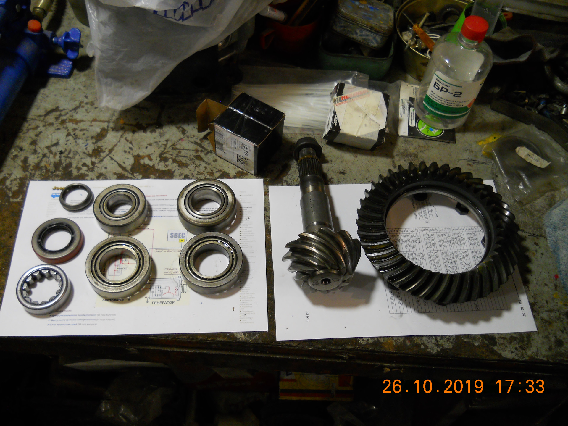

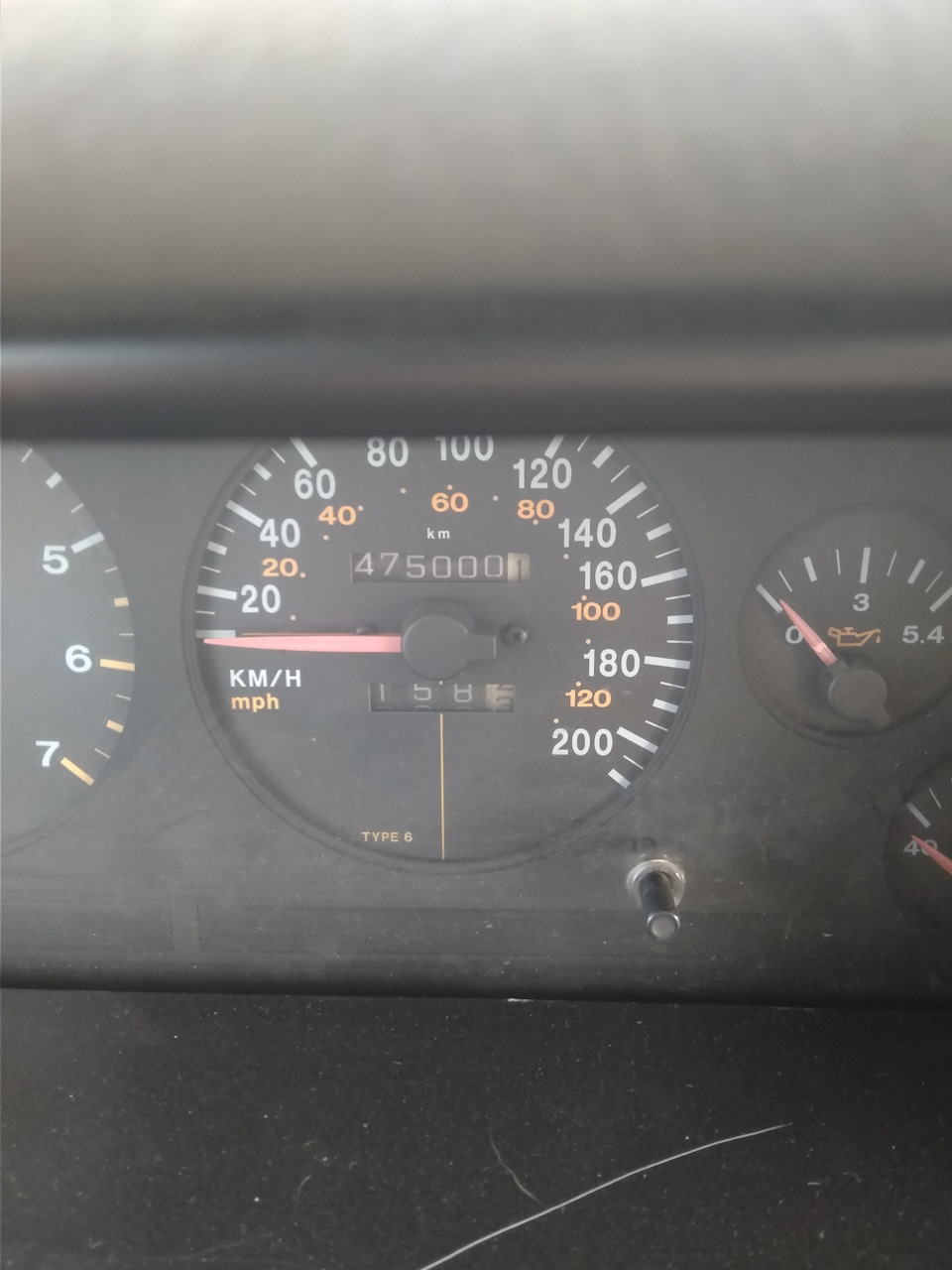

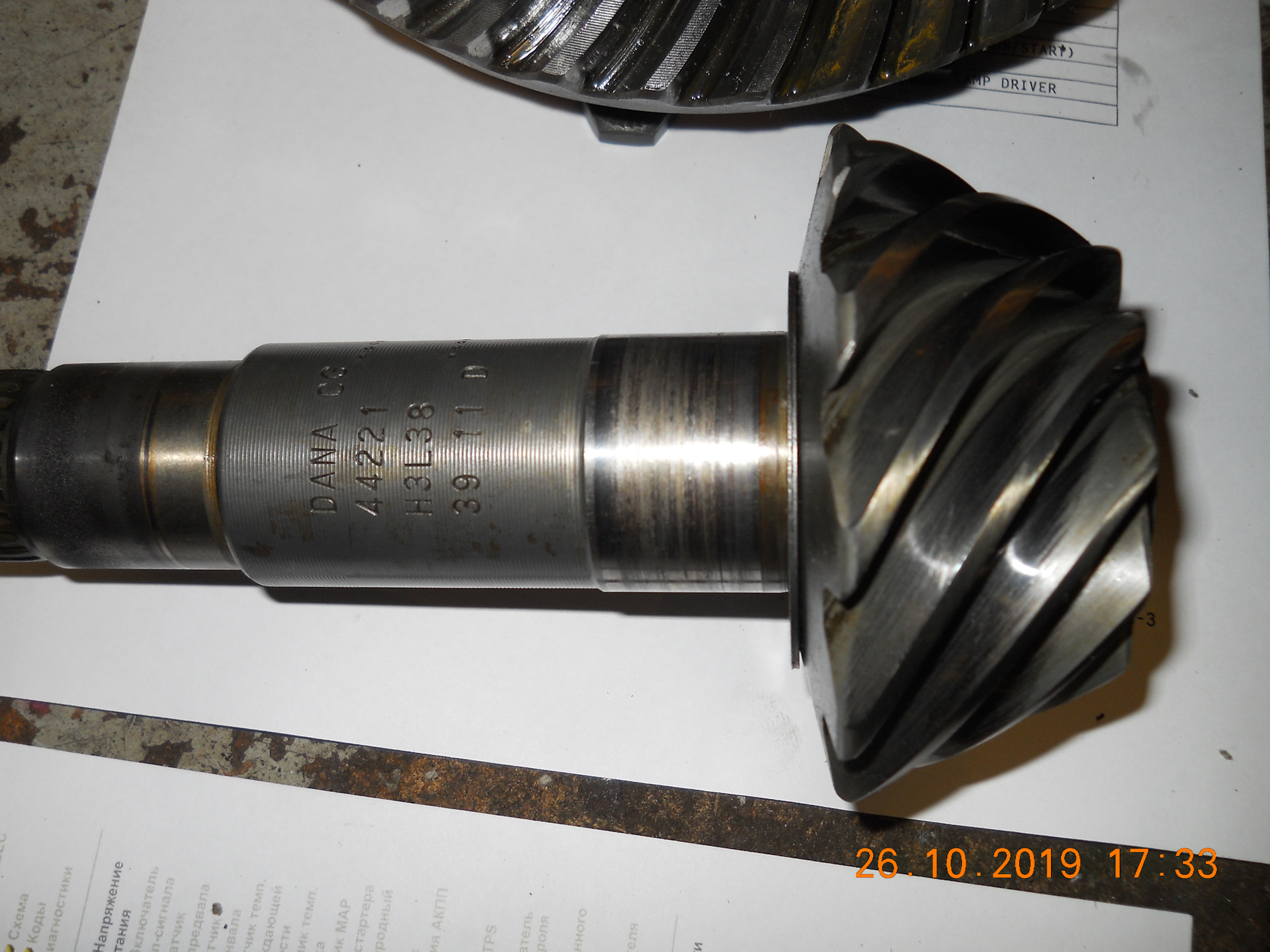

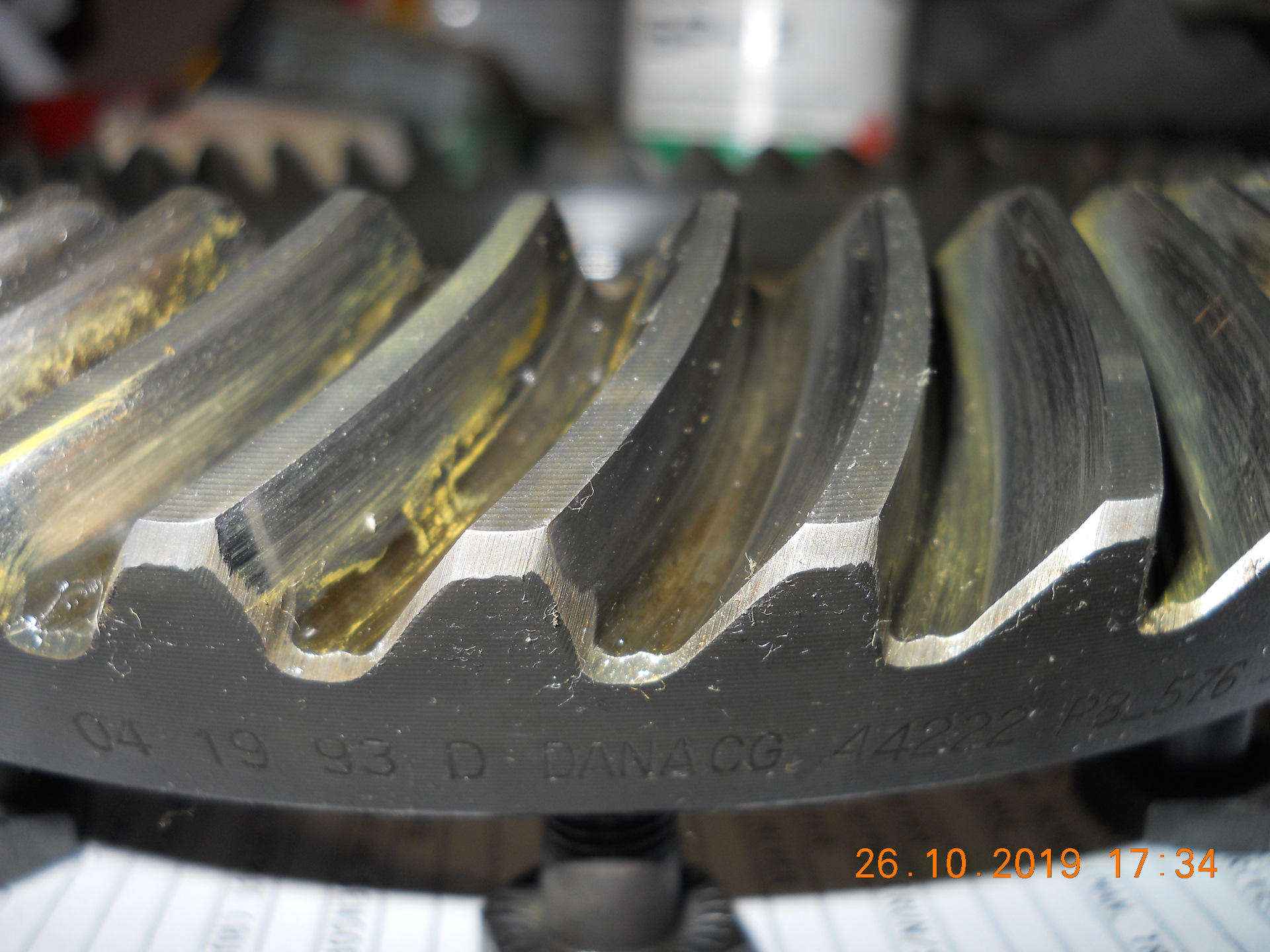

Пост для рукожопов, у которых в джипе все гудит, ломается, не работает и орущим джип -говно. Произведена замена подшипников, распорной втулки, сальников и поставлена ГП с европейского донора с небольшим пробегом, чисто для профилактики, тк родная оказалась в порядке. После ремонта, все четко, ни гула, ни шума -ничего полная тишина в движении.

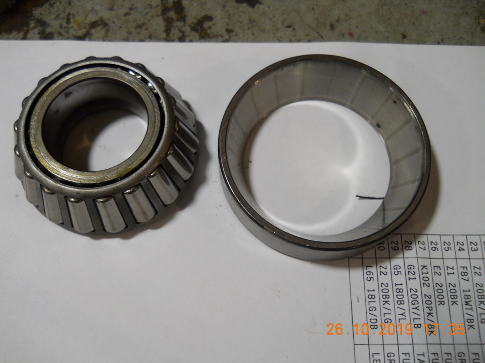

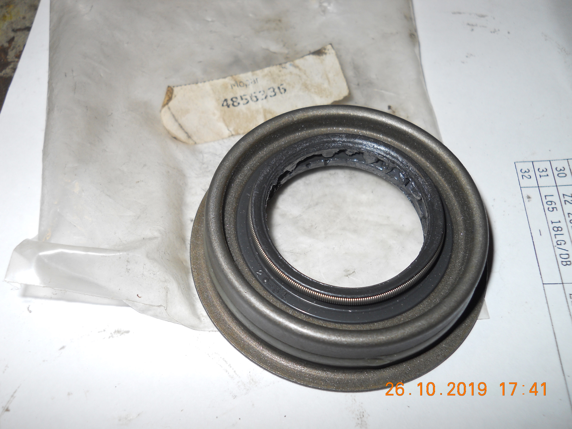

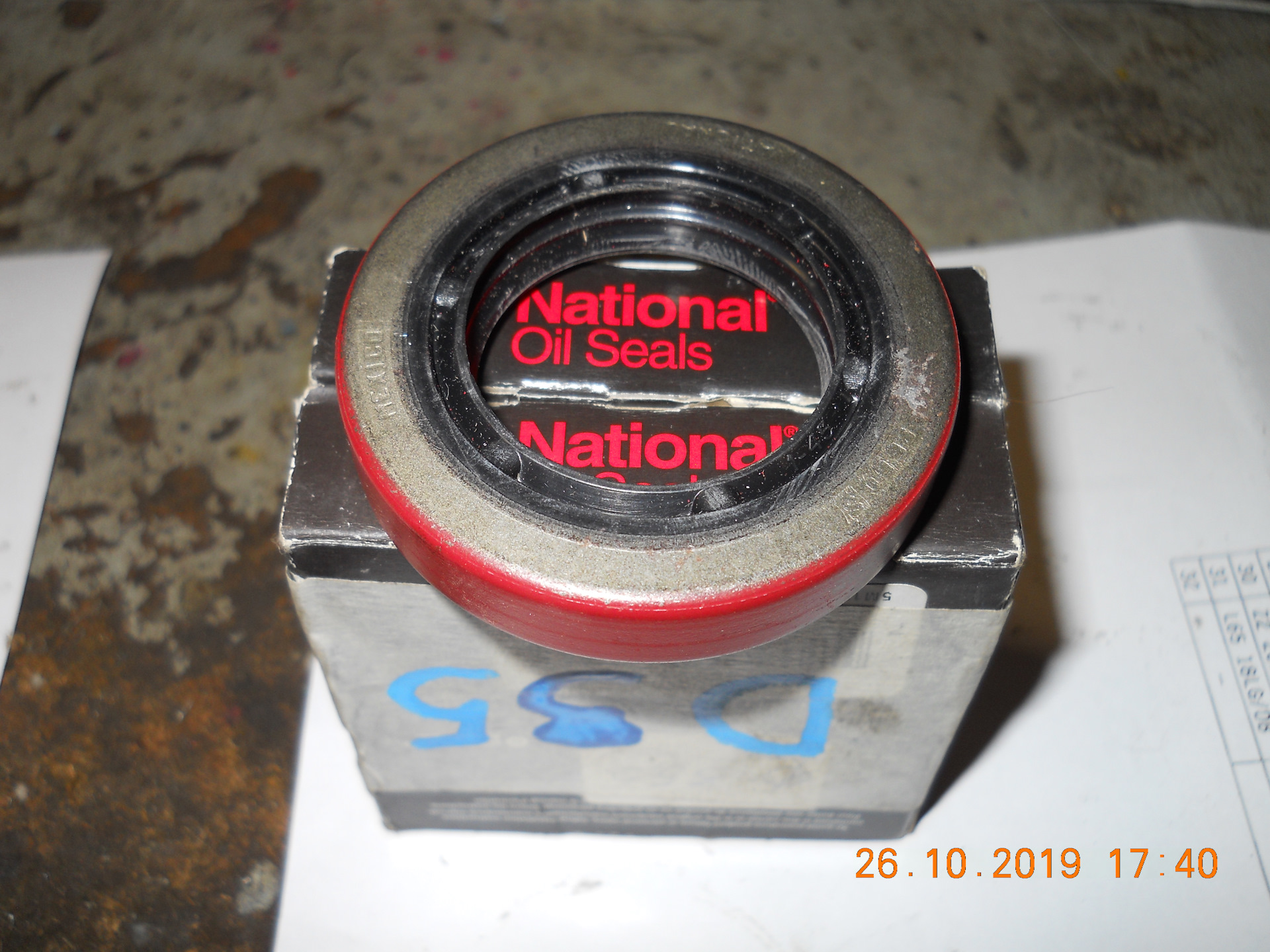

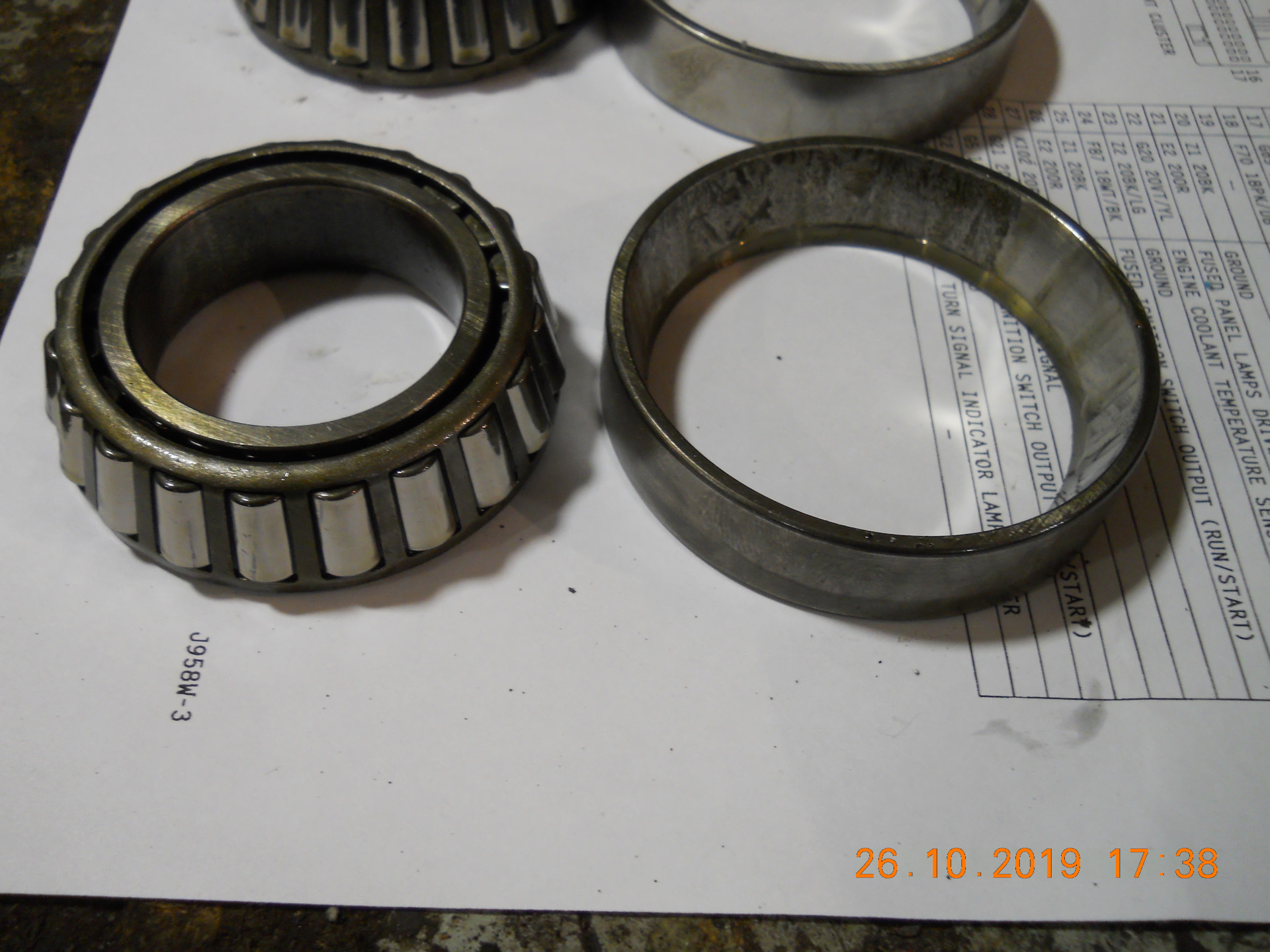

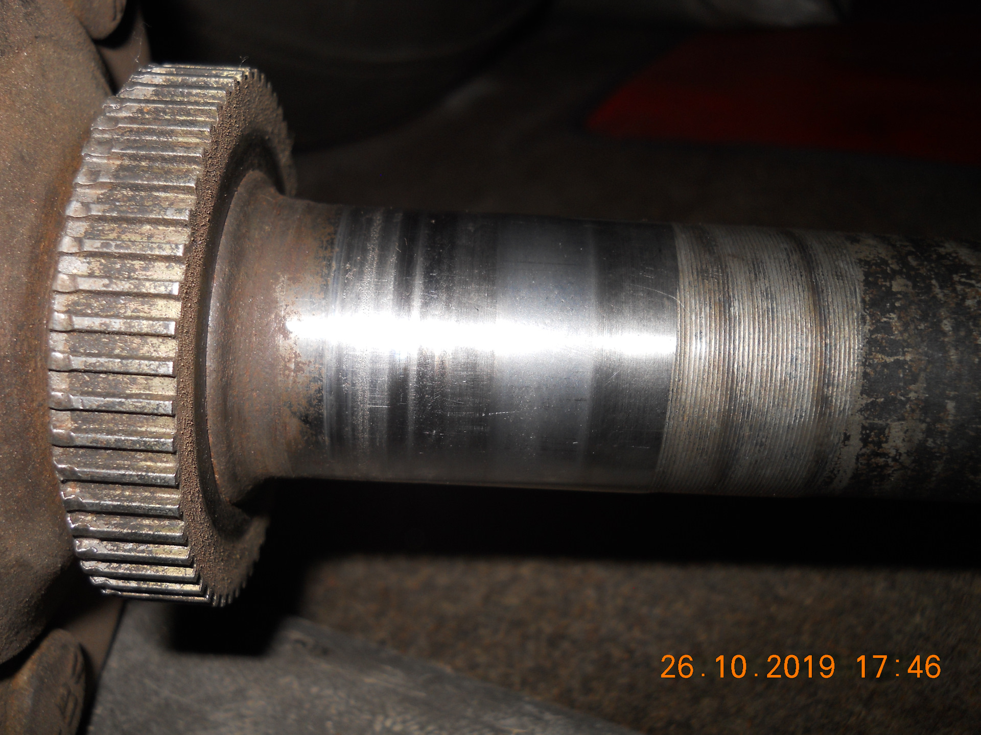

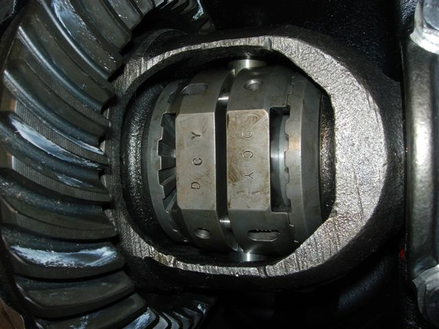

Пробег на дату ремонтаЗамененные деталиНабор для заменыПодшипник на морковке ближе к хвостовику -состояние нового.Подшипник на хвостовике ближе к морковке -вот ему хана, из за него мост и хрюкал, рычал.Подшипник хвостовика ближе к морковкеПодшипник хвостовика ближе к морковкеПодшипник диффа, как с завода, износа нет.Подшипник диффа другой -хана внешней обойме, сам подшипник ОК.Полуоси без износа, не меняли.Локрайт, поставлен в 2010 года -состояние нового, износ не выявлен.Морковка ОК, если следы естественного износаМорковка ОК, если следы естественного износаШестерня тоже нормульШестерня тоже нормульШестерня тоже нормульВ коробках Motive Gear лежат подшипник KOYO — подшипники не меняли, никакого смысла нет, они ходят больше чем полуоси.Это НЕ правильные сальники полуосей, не нужно их покупать и ставить.А это правильные сальники полуосей.
Дело было в подшипниках, но ГП я поменял и стало хорошо… Не факт! Визуально ГП не определишь хорошая она или нет, нужно смотреть контакт когда в сборе всё!

Если подшипники поменять то это не сложно. С регулировкой бу пары, как скай делал это посложнее чем новую ставит, надо искать людей. Стенды для ремонта мостов есть только в Нижнем наверное. В остальном гаражный уровень. Пряморукость спецов решает порой все.
Дефектовать в любом случае сначала. А это разваленный мост и поиск запчастей. Время. Идеал заменить мост в сборе если все печально. Да и кстати паре совсем плохо?

А сколько "локрайд" стоит? И в какой редуктор пойдёт. У меня LSD в такой встанет?
300 долларов + поставка. Только в открытый дифф
Подшипник полуоси тяжело из чулка выдрать?
Приспособой не сложно.
Вот насчет правильных и неправильных сальников полуосей — можно это утверждение развернуть подробнее?)
Мосты поедешь делать, расскажу))
Попробую обслуживать сам, и хотелось бы знать заранее про такие подводные камни, а не после.
У тебя есть регулировочные шайбы?)))
Для установки натяга подшипников дифференциала? Сделаю, ленты в наличии. А что там с сальниками, в чем отличие?
Там же написано какие сальники покупать и номер есть!

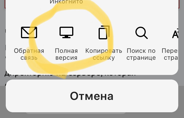

лрсервис163.рф/
Сайт не работает
Там мобильная версия через жопу, попробуй в браузере полную версию включи
