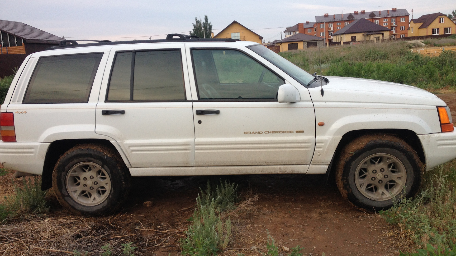

Интересно в графе "Про мою машину" — оригинально- подписался.)
Подпись, не сдавайся, машина огонь, тазоводов не слушай☝️Молодца☝️👍👍

Очень понравилось состояние кузова! По ходу родные полосы.
А на счет траблов, конечно самое тяжелое будет это коробка.
В общем удачи и чтоб всегда горел зеленый свет!
Полосы родные. Спасибо!
Да, кузов, по ходу, не крашенный.
