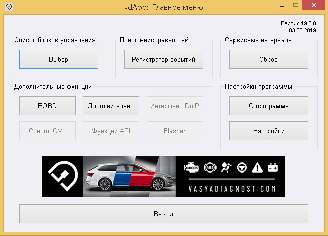

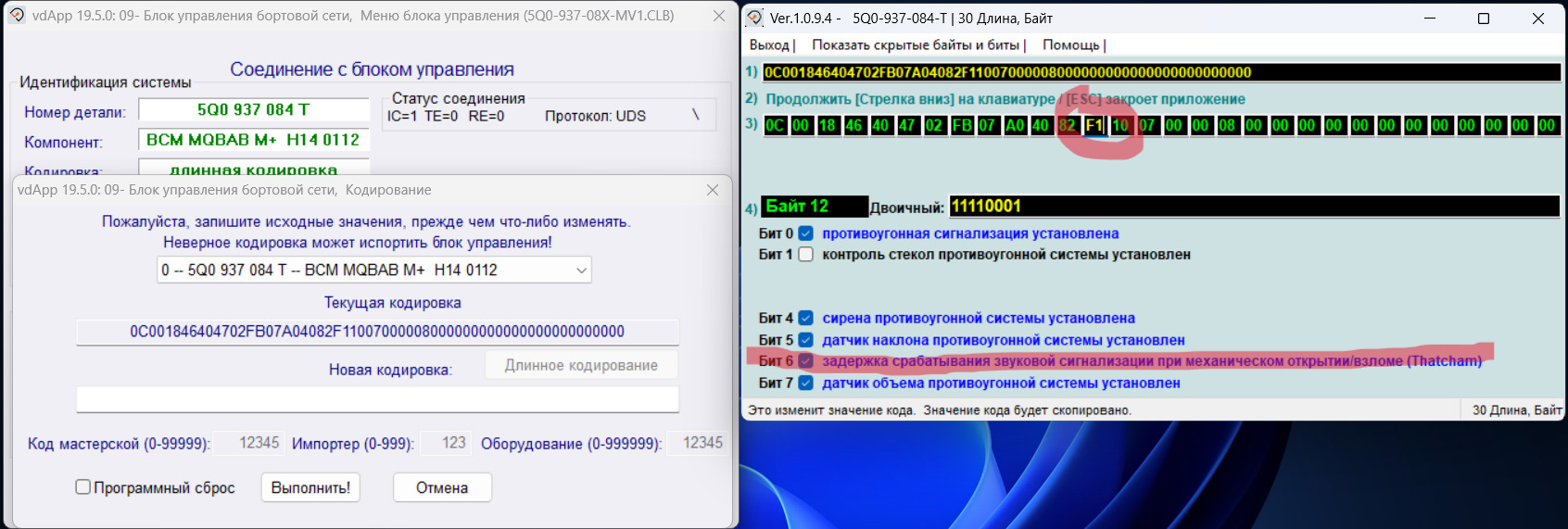

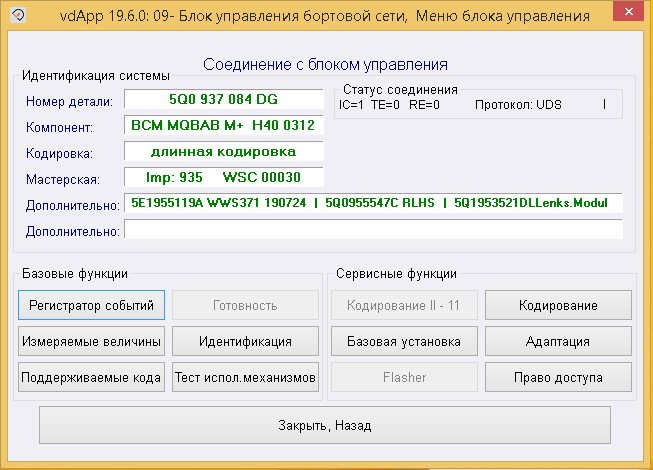

Достал "Дядю" Васю, проверил обновления, выяснил, что я старый мамонт, накатил самую последнюю версию, приконнектил к новому авто, зашел в блок 09, длинное кодирование и увидел там все нули… Офигел и пошел изучать данный вопрос.
Оказалось, что во-первых, нули это теперь нормально, а длинное кодирование не работает. Во-вторых, старлайн почему-то оставил "случайно" устаревшую и неполную инструкцию на новейшую модель автомобиля и новейшую модель сигналки. В-третьих, никто особо не хочет почему-то рассказывать, что с этим делать, все на этом хотят подзаработать что ли, строя из себя специалистов, в область которых лучше не лезть.

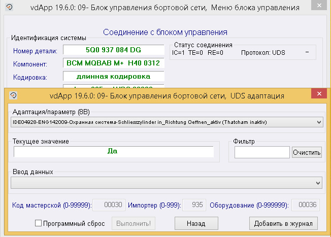

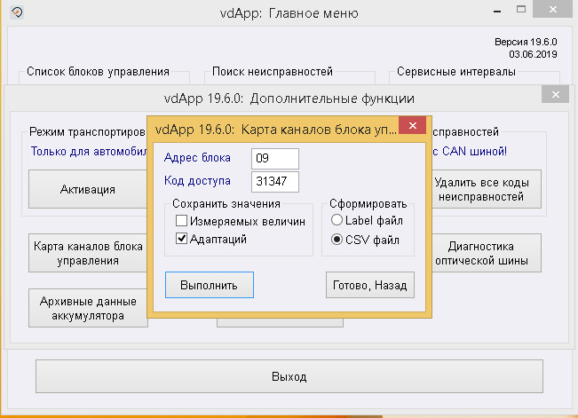

1. Для начала я выяснил, что надо делать не через кодирование, а через адаптацию.
2. Для проведения адаптации нужно найти параметр из инстркции старлайна Schliesszylinder in_Richtung Oeffnen_aktiv (Thatcham inaktiv) .

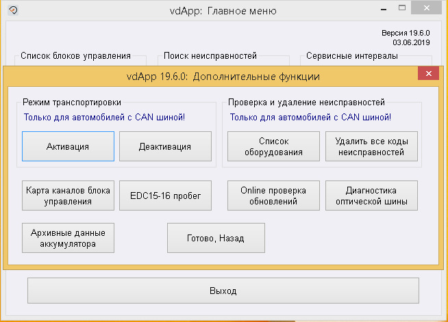

3. Для этого я снял и сохранил всю карту адаптаций блока 09. Заходим в "Дополнительные функции" -> "Дополнительно".
Нажимаем "Карта каналов блока управления", заполняем "Адрес блока": 09, "Код доступа": 31347, "Сохранить значения": Адаптаций, "Сформировать": CSV файл и нажимаем "Выполнить".

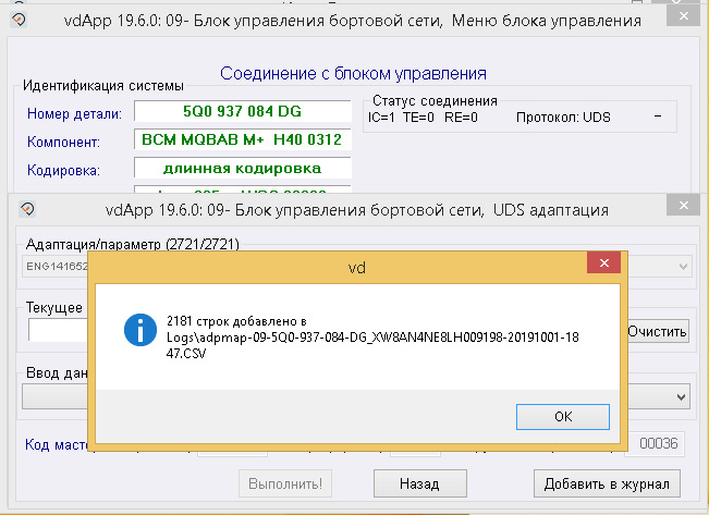

Сформированный файл будет сохранен в подпапке Logs, основной директории Васи.
4. Открываем файл в Excel и ищем нужный параметр. Полная строчка с данным параметром у меня выглядела так: " IDE04928-ENG142009-Охранная система-Schliesszylinder in_Richtung Oeffnen_aktiv (Thatcham inaktiv), Нет, 8 ", в этой строчке "Нет" означало, что супер-пацаны все-таки забыли прописать этот наиважнейший параметр, из-за которго похоже все и глючило.

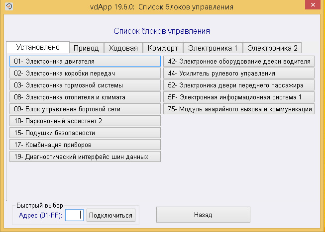

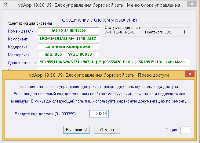

5. Чтобы изменить "Нет" на "Да", в корне Васи выбираем "Список блоков управления": Выбор.
Выбраем "09-Блок управления бортовой сети".
На всякий случай заходим в "Право доступа", в "Введите код доступа" вводим 31347 .
Получаем подтверждение "Код доступа принимается!"

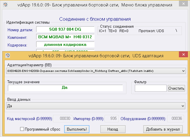

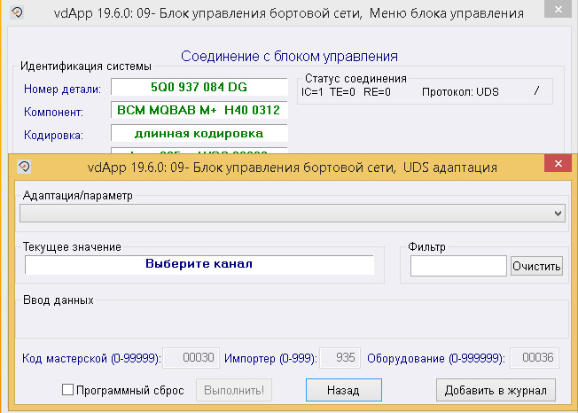

Заходим в "Адаптация".
В выпадающем списке "Адаптация\апараметр" находим строчку " IDE04928-ENG142009-Охранная система-Schliesszylinder in_Richtung Oeffnen_aktiv (Thatcham inaktiv) ".
В выпадающем списке "Вввод данных" выбираем "Да" и нажимаем "Выполнить!".
6. Дальше я на всякий случай отключил ноут с Васей, отключил зажигание, вынул ключ, подключил ноут с Васей, снова вставил ключ, включил зажигание и проверил, что значение "Да" параметра сохранилось.
7. Оставил на сутки машину в покое, затем пришел и убедился, что все глюки прошли и больше вроде бы не повторялись.

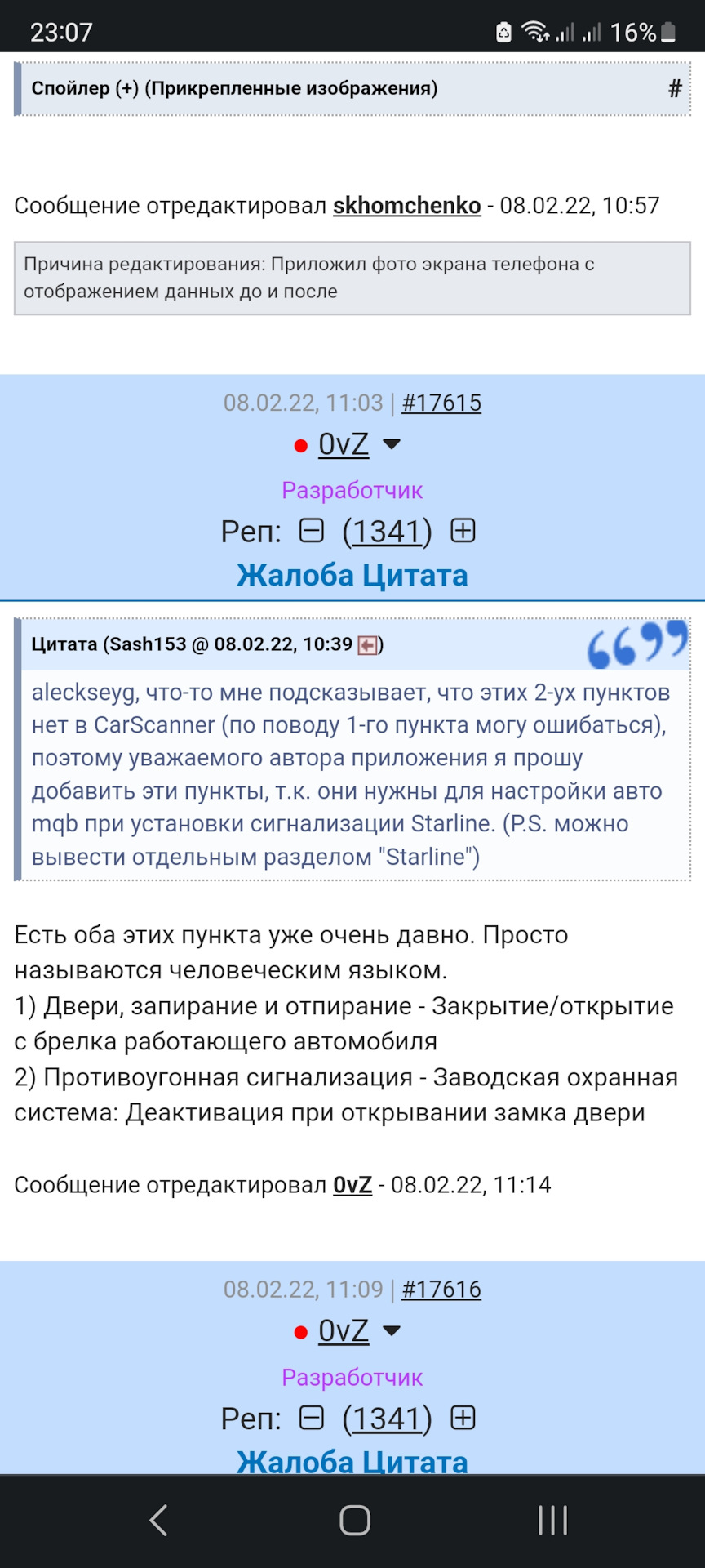

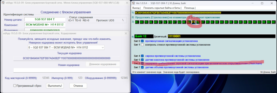

уже разобрался, пол ночи гуглил) если не против оставлю тут для поиска по словам) carscaner ом все получилось.
* А для работы функции "Отпирание ЦЗ со снятием штатной системы с охраны"из инструкции к сигналке
"Для корректной работы функции необходимо активировать снятие штатной системы охраны с личинки.
С помощью дилерского оборудования выбрать Блок 09 > адаптация > Охранная система > установить значение пункта "Schliesszylinder in_Richtung Oeffnen_aktiv (Thatcham inaktiv) в положение "Да" (код 31347*
ответ разработчика программы с 4пда.

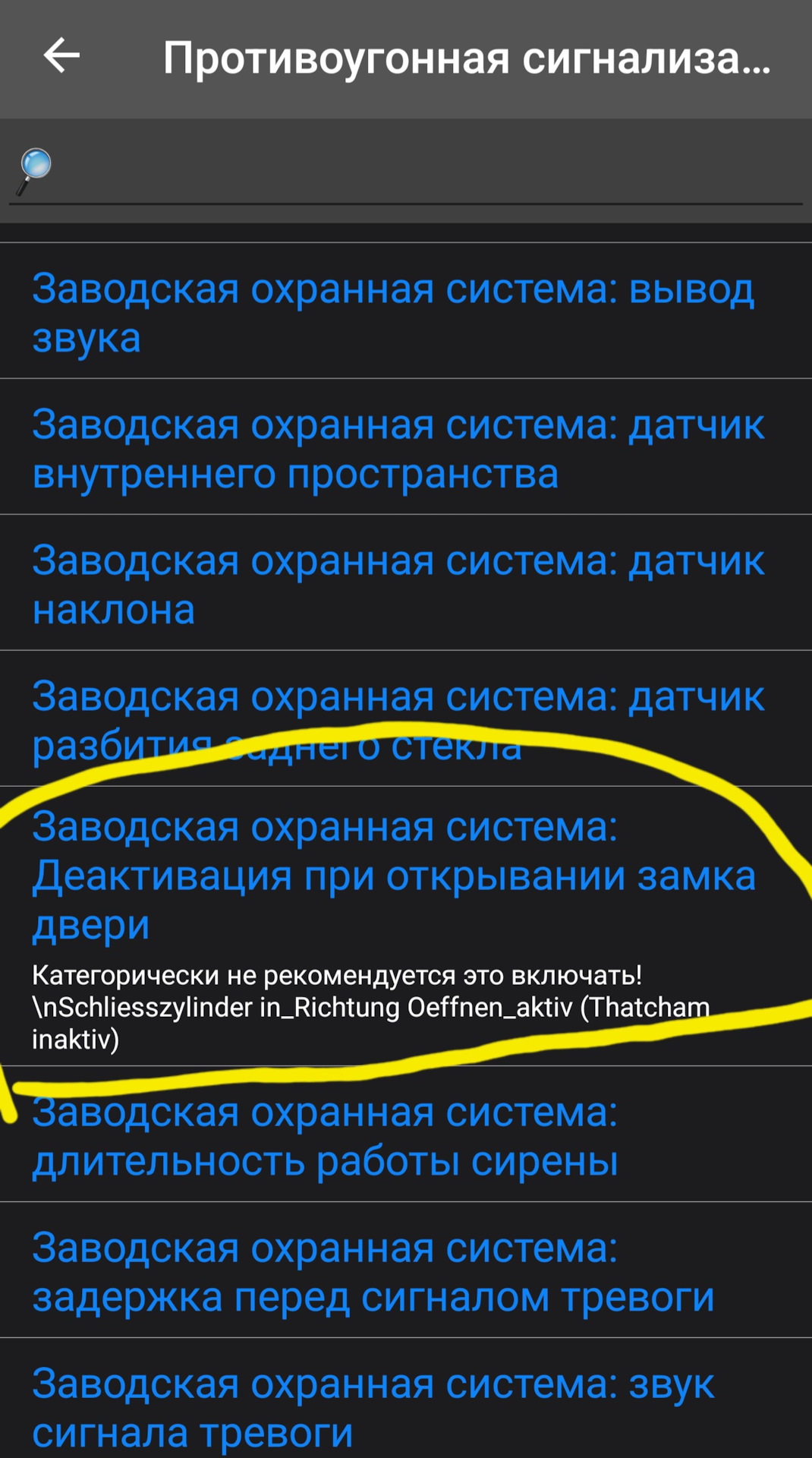

Приветствую! А где именно в КарСканнере это делается?
к тексту приложен скрин с форума там ответ разработчика и название пункта в карсканере посмотри пожалуйста
Да, спасибо, уже разобрался. В КарСканнере вот так пункт выглядит
Почему категорически интересно? Без брелка же не заведется MQB всеравно или батарейку посадит?

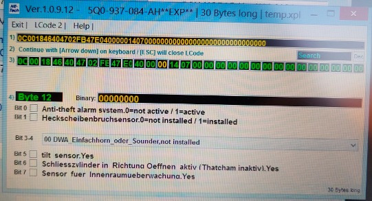

я так понял на старых машинах надо искать в кодировках, а на новых в адаптациях этот Schliesszylinder in_Richtung Oeffnen aktiv
Всё верно
