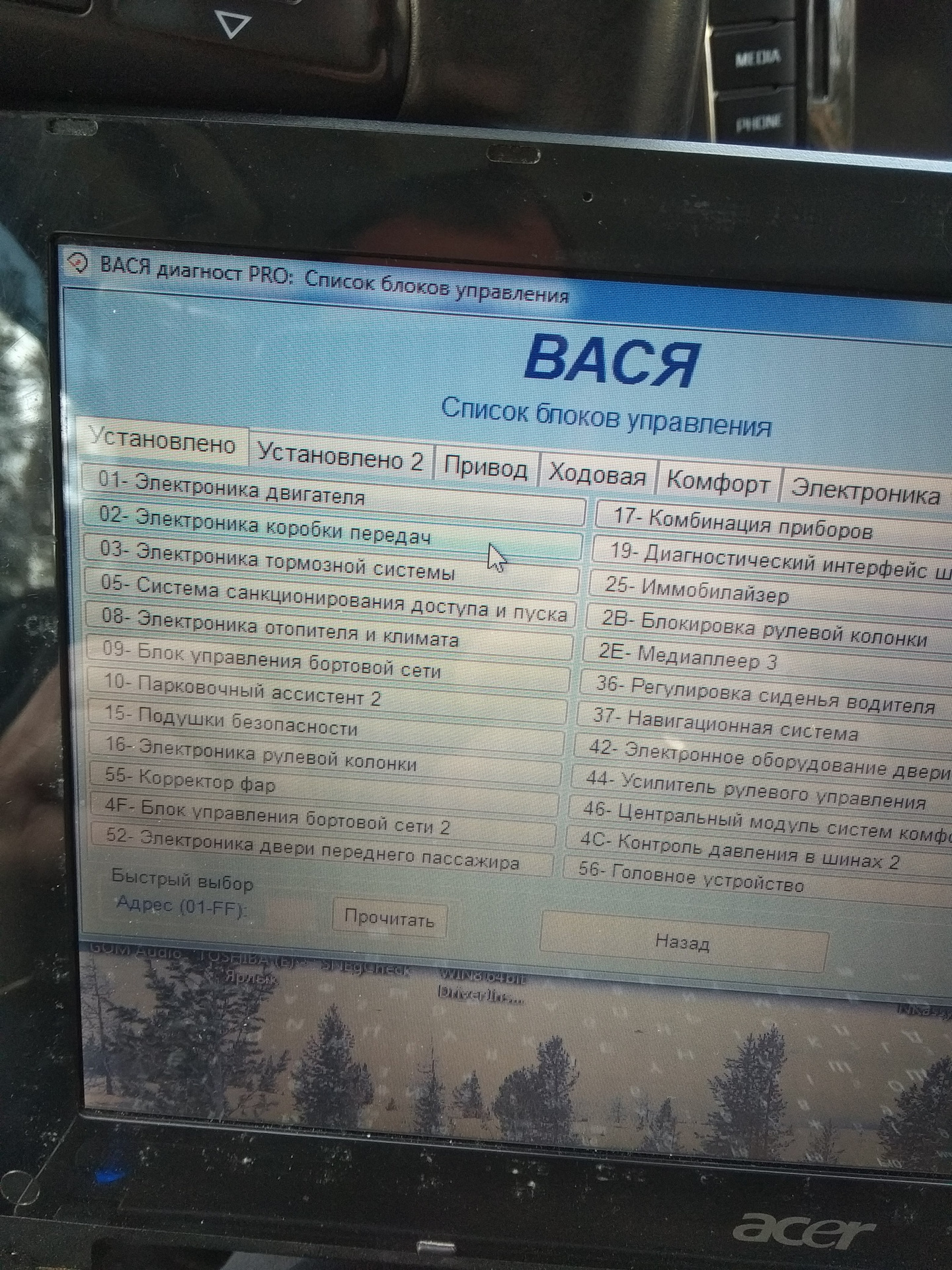

Адаптацию коробаса и сцепления делал 30000 тыс км назад. Сегодня при поездке за город был хороший прямой участок километров 20 В общем достал Васю из багажника (всегда с собой вожу) и сделал адаптацию DSG и сцепления, так же обнулил лепестковые переключатели, обнулил давление масла и ESP. Изменений в работе коробки не заметил. Разгоняется как троллейбус без рывков и тычков. В общем всё Ок. Чего и всем желаю. Ну конечно с днём водителя всех! Ни монтажки ни фуражки, ни гвоздя ни жезла! Берегите себя!
Запчасти на фото: 02E300058P, Q0075
