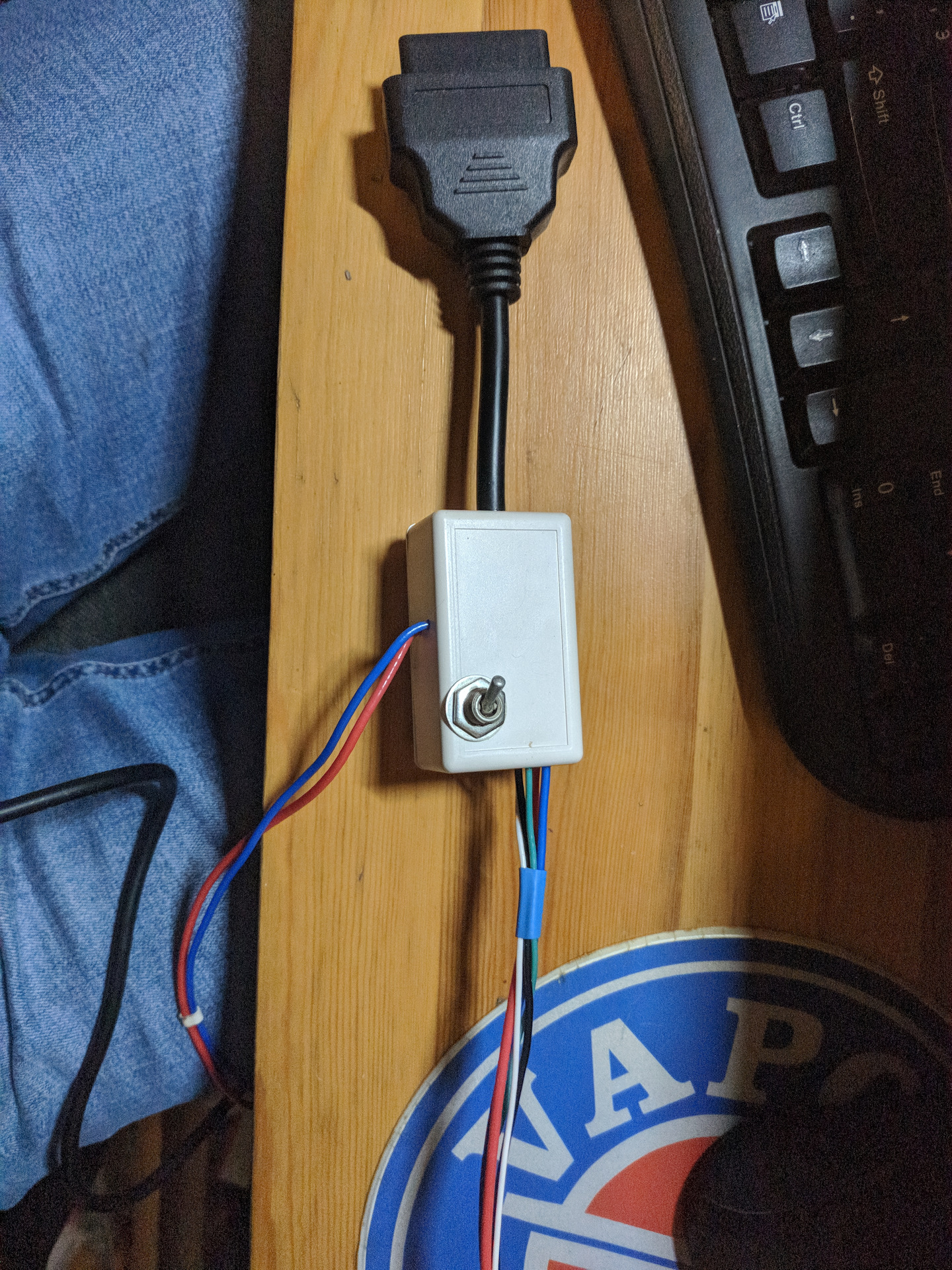

И так, нам понадобится K-Line адаптер. Я брал такой, доставили домой за 3 дня. Главное, чтобы был на FTDI и была К-линия.

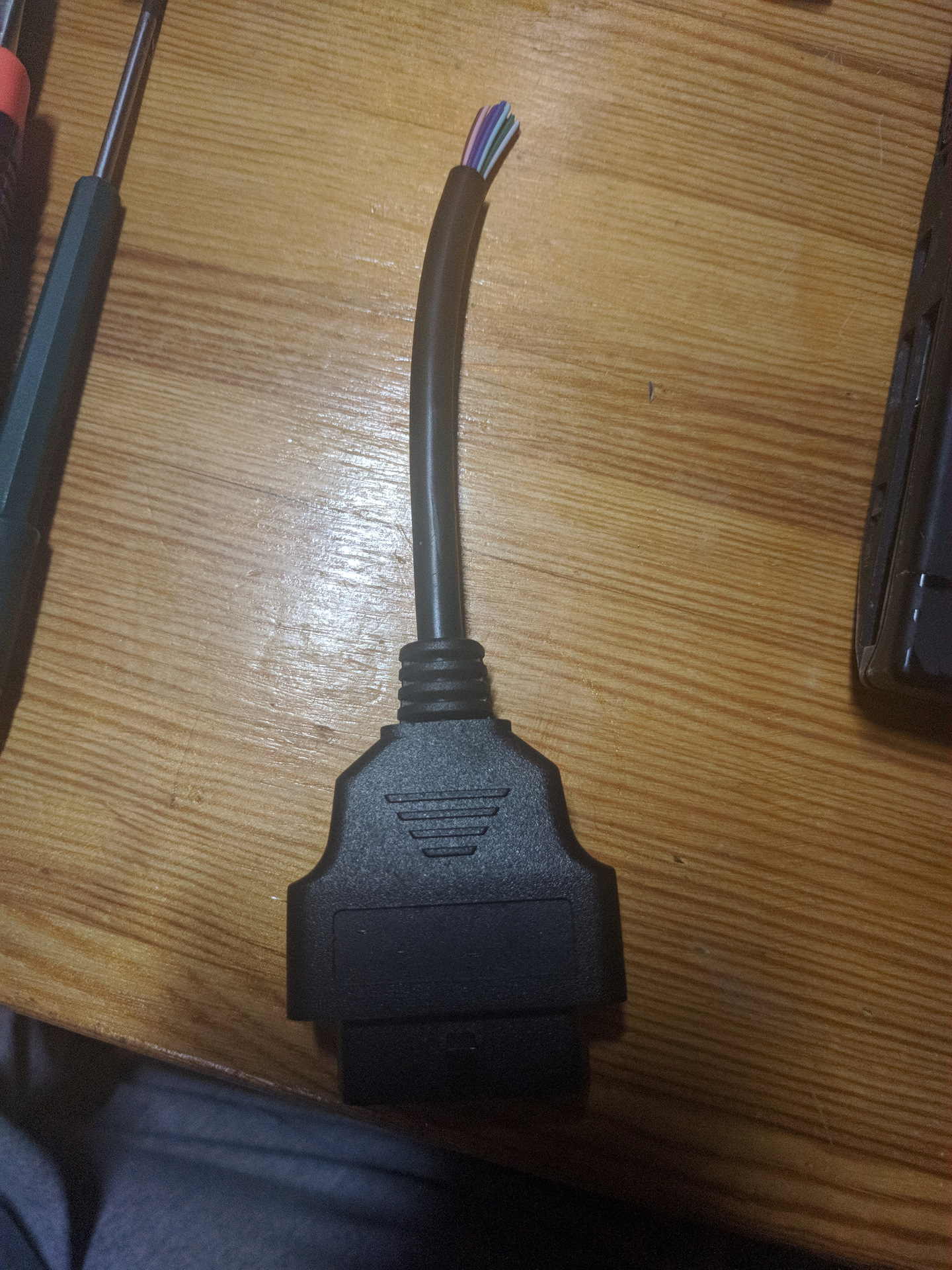

Для удобства взял OBD2 разъем (папа), но это не обязательно.

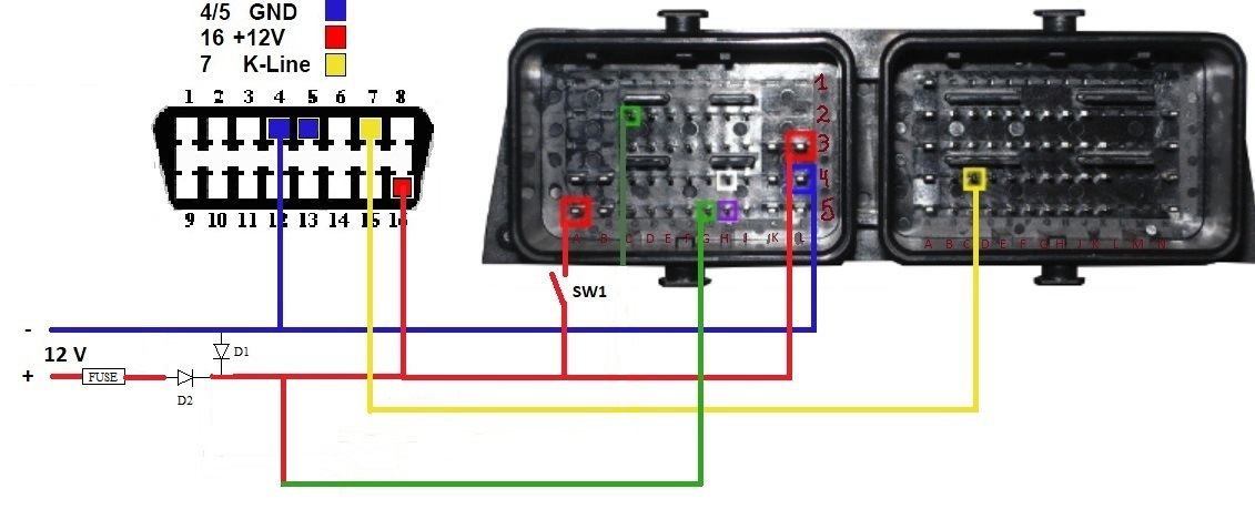

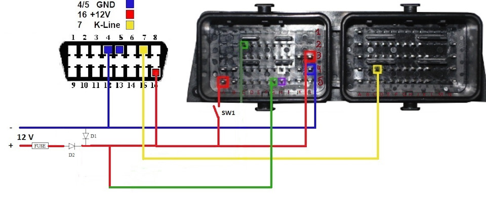

Дальше составил для себя схемку для удобства.
01.04.2020. Схему обновил. Убрал лишний провод с рисунка и добавил двойную защиту от неправильной полярности. Предохранитель где-нибудь на ампер, D2 лучше Шоттки, ампера на 2-3 минимум с обратным напряжением не менее 50 вольт. Диод D1 любой на ток раз 3-5 больше тока предохранителя и обратное напряжение не менее 50 вольт. В принципе достаточно и одного из способа защиты, но так надежнее. Первым выступает D2 — если полярность перепутать, то ток не потечет. В случае, если D2 уйдет по каким-то причинам в КЗ, D1 замкнет цепь на себя и сожжет предохранитель, оборвав цепь и защитив ЭБУ. Лично я взял из компьютерного БП сдвоенный диод Шоттки по 5 А и с обратным напряжением 100 В.

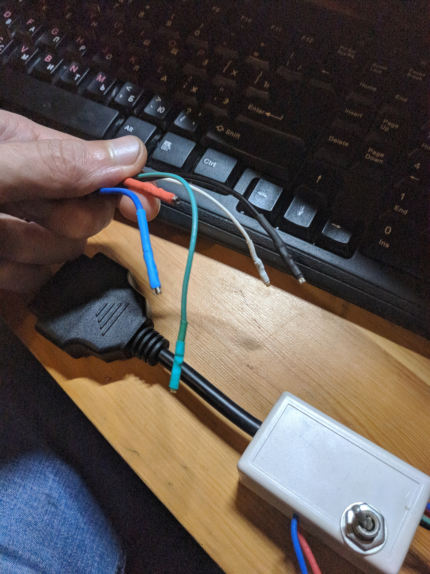

Для удобства распаял все в коробочке и залил термоклеем провода для надежности. Пины брал одни тонкие, из какой-то колодки, толстые из БП компа. Толстые не совсем подходят, но для дома на столе пойдет. Для надежности усадил все в термоусадку. В итоге мое устройство выглядит так:

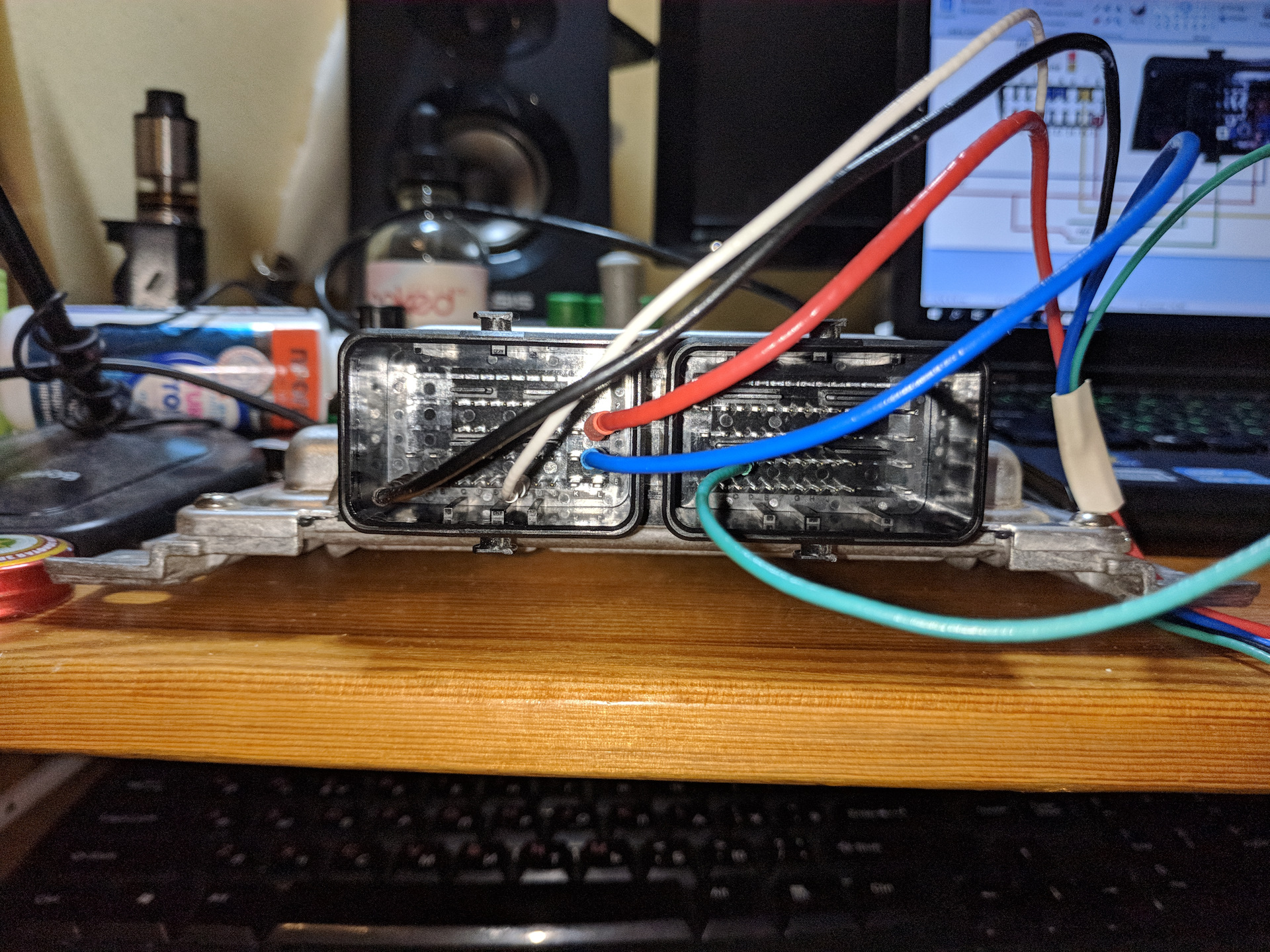

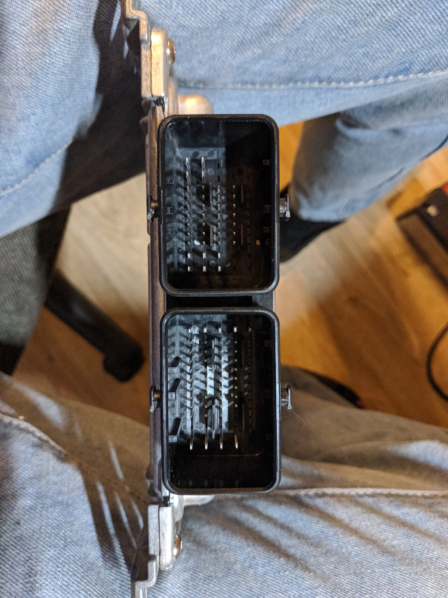

Дальше необходимо все подключить к ЭБУ:
На правом разъеме С4 — это К-линия
На левом:
L4 Общий
L3 +12 В
A5 +12 В через тумблер
G5 +12 В
Дальше не забываем подключить адаптер и напряжение 12 вольт.

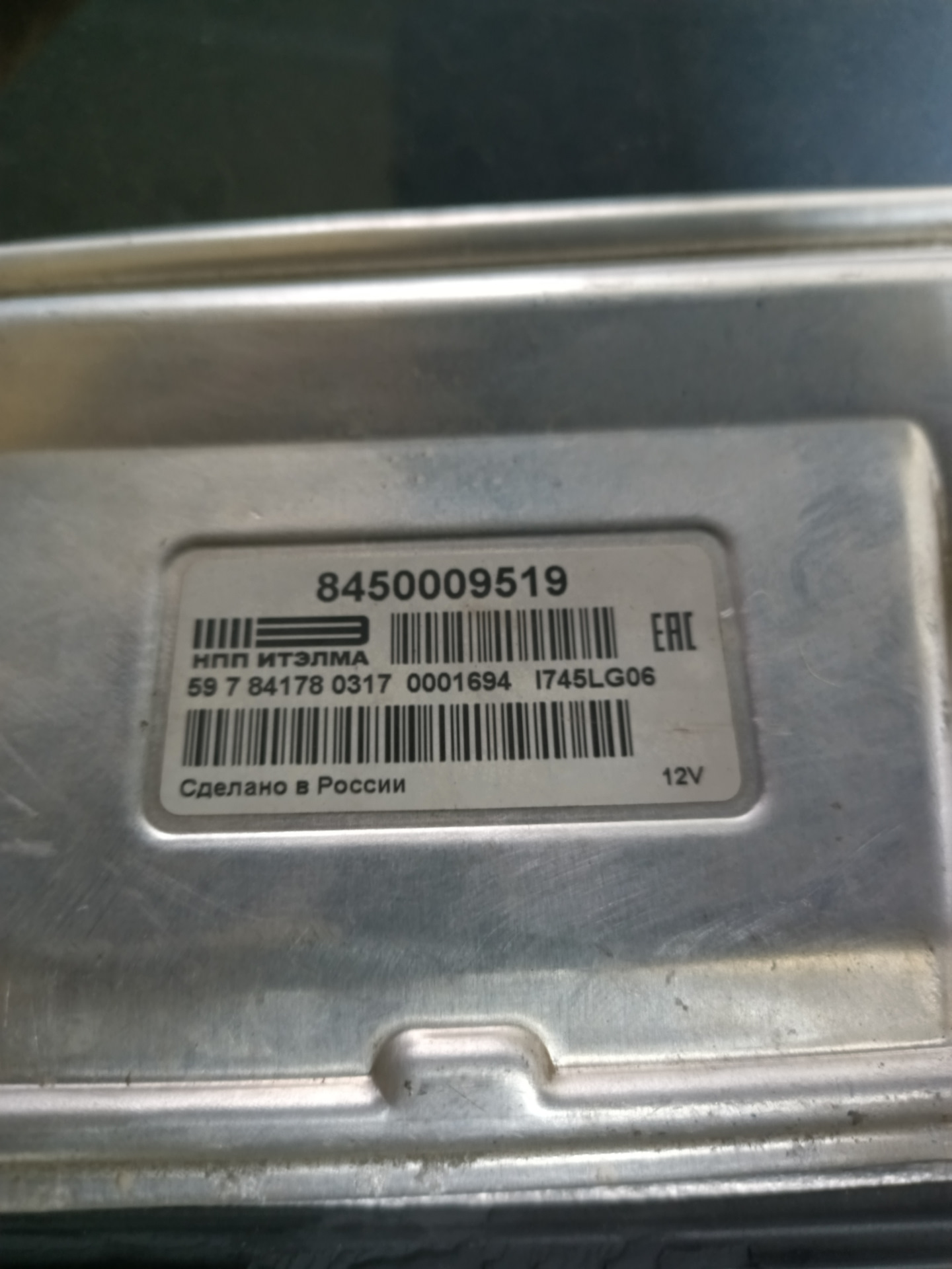

Доброй ночи! Хотел бу поинтересоваться получится таким способом прошить такой блок

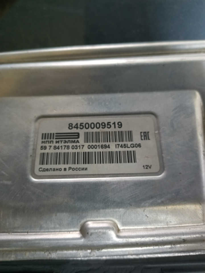

Добрый вечер. Такой вопрос. У меня блок ЭБУ 8450030592 с прошивкой I765BH03. Могу я залить прошивку I765BH04, но она уже для блока 8450032586 ? Или так нельзя?
Большинство прошивок можно шить, есть какие-то исключения, типа BZ03 на BH03 может не завестись. BH04 можно шить. Ну и плюсом таким способом вы можете шить что угодно — даже если что-то не заработает, всегда поможет прошивка родной прошивки (не забывайте про бэкап на всякий случай)

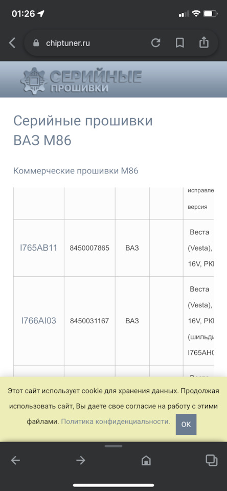

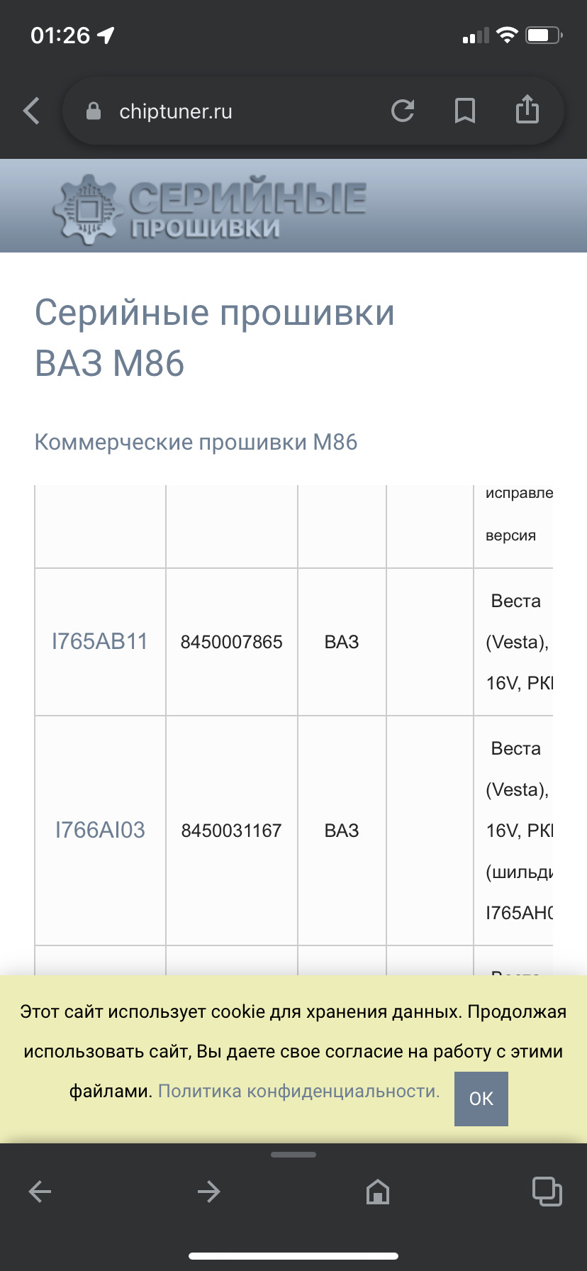

Подскажите по прошивке I765AB11 Кто-нибудь курсе либо может кто растолковать в чем отличие от I765AH03? У меня. Веста 16й год амт 1.6 на блоке 8450007865 написано, и отображается прошивка I765AE01 через диагностику, на чиптюнере нашёл, что для 8450007865 этого блоке АВ11 самая последняя

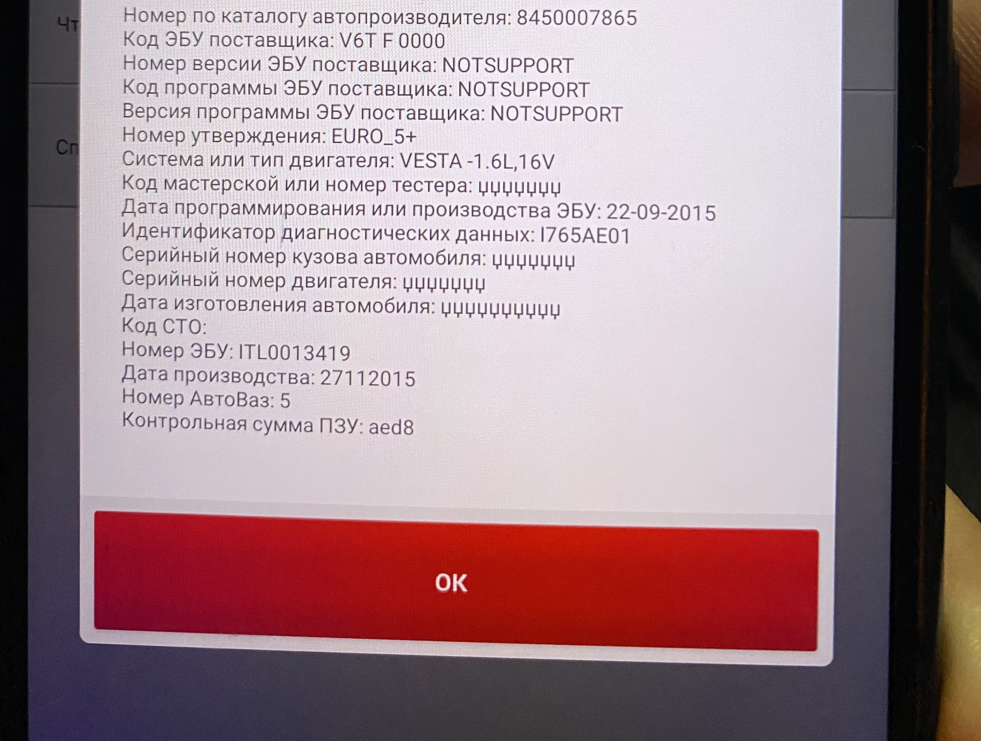

Привет. Подскажите "Дата подготовки прошивки ПЗУ" меняется при таком методе прошивки ЭБУ?
Если я правильно понял о чём речь, то это дата выпуска прошивки и зависит она не от способа прошивки, а от самой прошивки.
"Дата программирования или производства ЭБУ" меняется при данном методе прошивки?

Привет! Как я понял на схеме SW2 тоже лишний?
Привет! Да, этот переключатель нужен только если на конце будет разъем под ЭБУ, а не просто пины. Но я вначале нарисовал, потом уже разбирался))

Добрый день. Подскажите пожалуйста, на адаптере нужно на 4 и 5 подавать одновременно минус? Или на любой из них?
И на сам адаптер ae04.alicdn.com/kf/H3bdd2…-Seat-VAG-K-CAN-1-4-K.jpg нужно именно так подключать или a.d-cd.net/dYAAAgLFl-A-960.jpg. ? Да, там далее было указано что зеркально нарисовано.
Либо на оба, либо на 4. Насчёт только на 5 не уверен, что сработает.
На моём рисунке это условно адаптер отвернут от вас, соответственно если его развернуть, то нумерация будет справа на лево.
Не. НЕ подключается зараза. На 4 и 5. Хоть только на 4. Хоть с какой стороны
