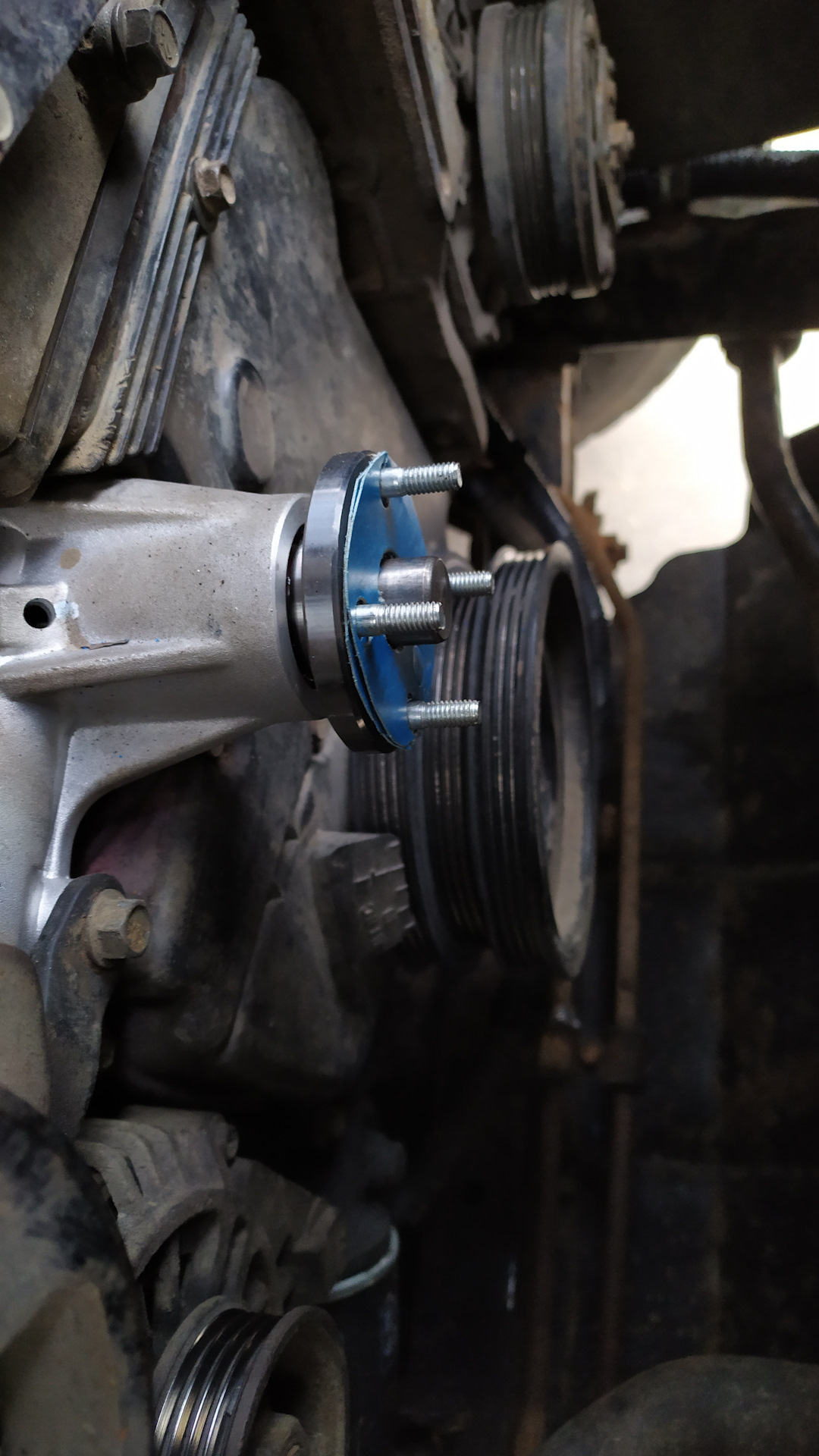

Всем доброго утра!
Нескольколько дней назад появился этот стук.
При запуске на холодную, в течении минуты он исчезает.
Не могу понять, что это!Есть несколько предположений, возможно натяжитель ремня, но он бы тогда постоянно стучал.
Читал где то, что из за нехватки давления масла, бывает недокручен масленный фильтр, поэтому нет давления, никогда с этим не сталкивался, но проверю, тем более, в зоне фильтра много масленных подтёков, ну и последнее это гидрики, друг Лёха lybitel-a сразу на них указал!
Вот решил спросить у уважаемых Ховероводов, если подобное было у кого, что это такое и с чем его едят?!
Всем буду очень благодарен, за любые подсказки, надеюсь победить этот стук, а то 2 числа ехать на Скоростную Рикшу и не хотелось бы, что что-то сломается в процессе гонки!
P/S:Друзья, всё оказалось банально просто!

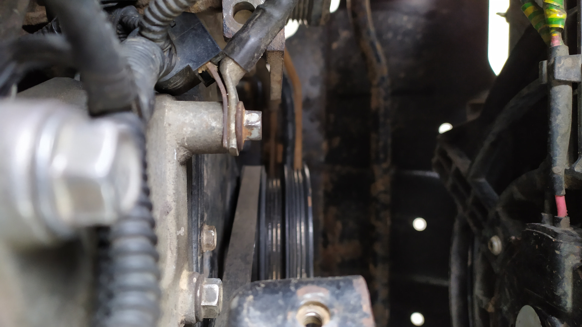

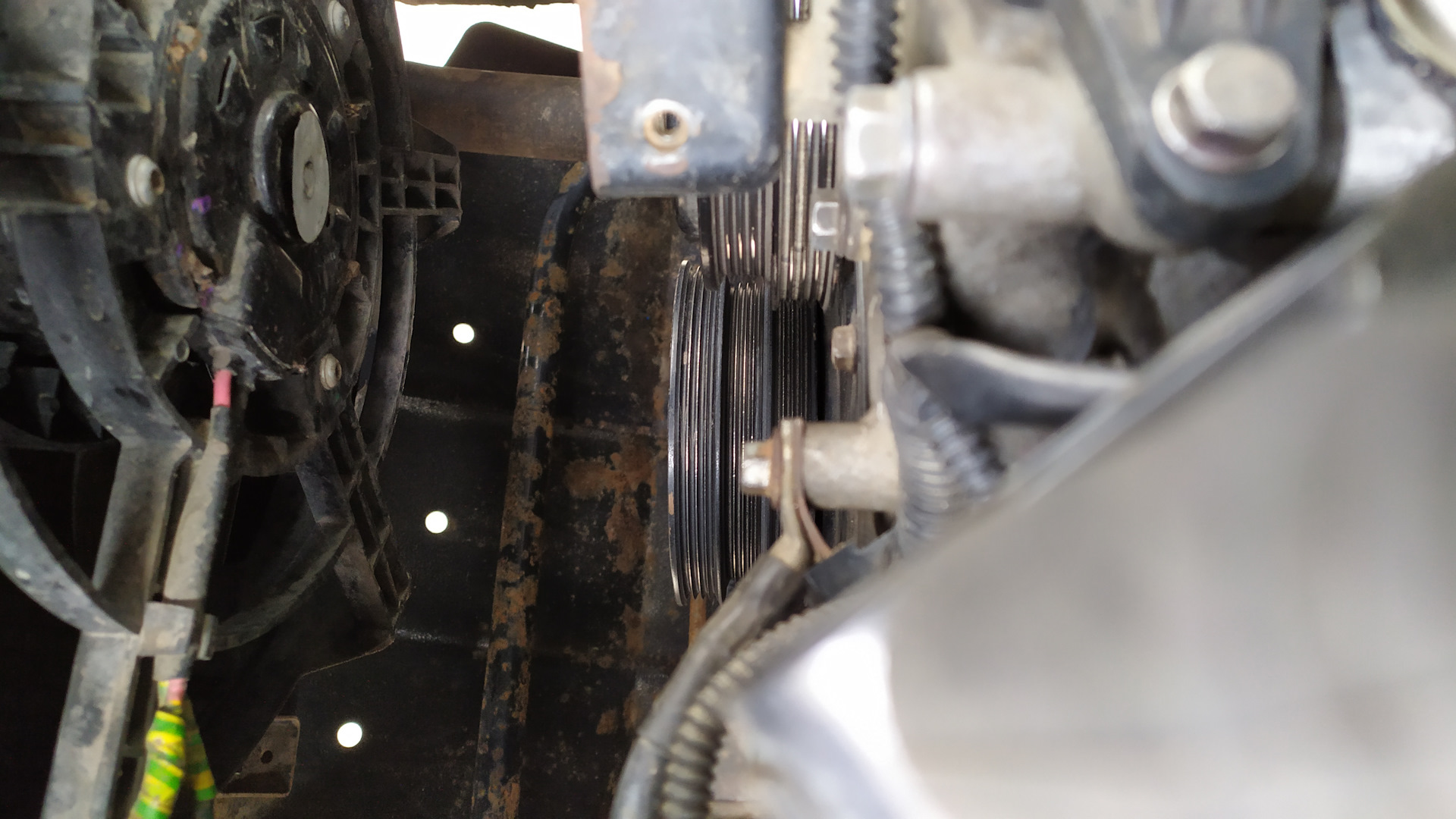

Сегодня решил всё таки проверить натяжитель и ролики, но для начала решил поскидывать ремешки, скинул с гура, завёл, стук остался, далее скинул с гены, завёл и стук пропал.
Оказалось не соосность шкива помпы и шкива коленвала, ремень гены бил в шкив.
Вырезал две прокладки и поставил между помпой и шкивом, теперь ничего не стучит!
Спасибо всем за поддержку и советы!
Запись хотел удалить, но решил оставить, вдруг у кого то такая же проблема!)))
Всем хорошего дня!)))

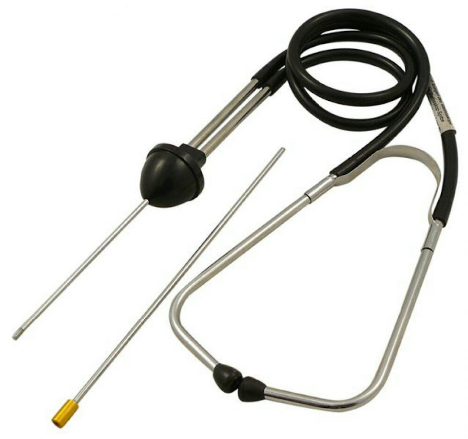

Сашок а нечем прослушать весь двс ?типа
К сожалению нету, но думаю надо приобрести!
статоскоп бы, да поближе) а так, при нагреве так себя ведут гидрокомпенсаторы.
Статоскоп бы не помешал.

Шкив помпы был несоосным с шкивом коленвала и ремень бил о шкив, подложил две прокладки между помпой и шкивом и стало нормально!
