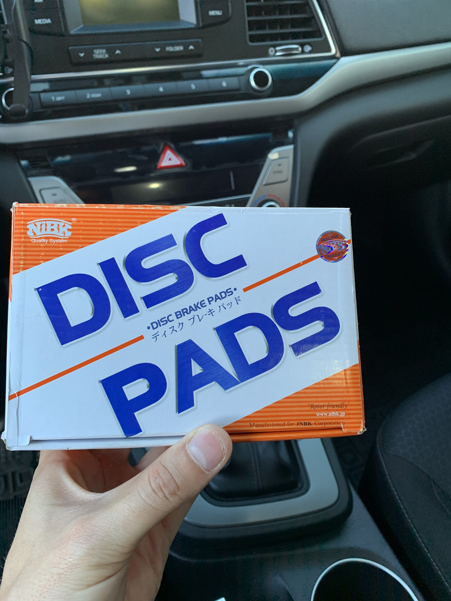

Долго думал, выбирал и решил попробовать колодки NiBK PN0537! Очень много читал отзывов за них, кто-то писал — писк, у кого-то рассыпались через 3 000 км, у некоторых вообще не тормозили, негатива больше, чем хороших отзывов!Содержимое коробки :
Я никогда с этими колодками не сталкивался, поэтому описываю свои реальные впечатления, после оригинальных!

Единственный момент! При замене колодок нужно немного уменьшить посадочное место на колодке, совсем немного, не переборщите!
Лучше напильником, либо на станке кругом!
Обязательно смазывайте посадочные места и ничего у Вас скрипеть не будет — смазка высокотемпературная!
Не забывайте также за скобы, ставьте на свои места!

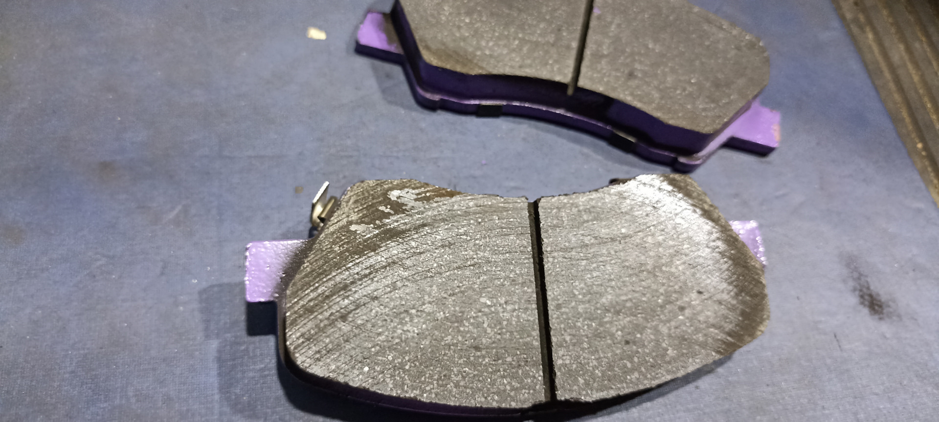

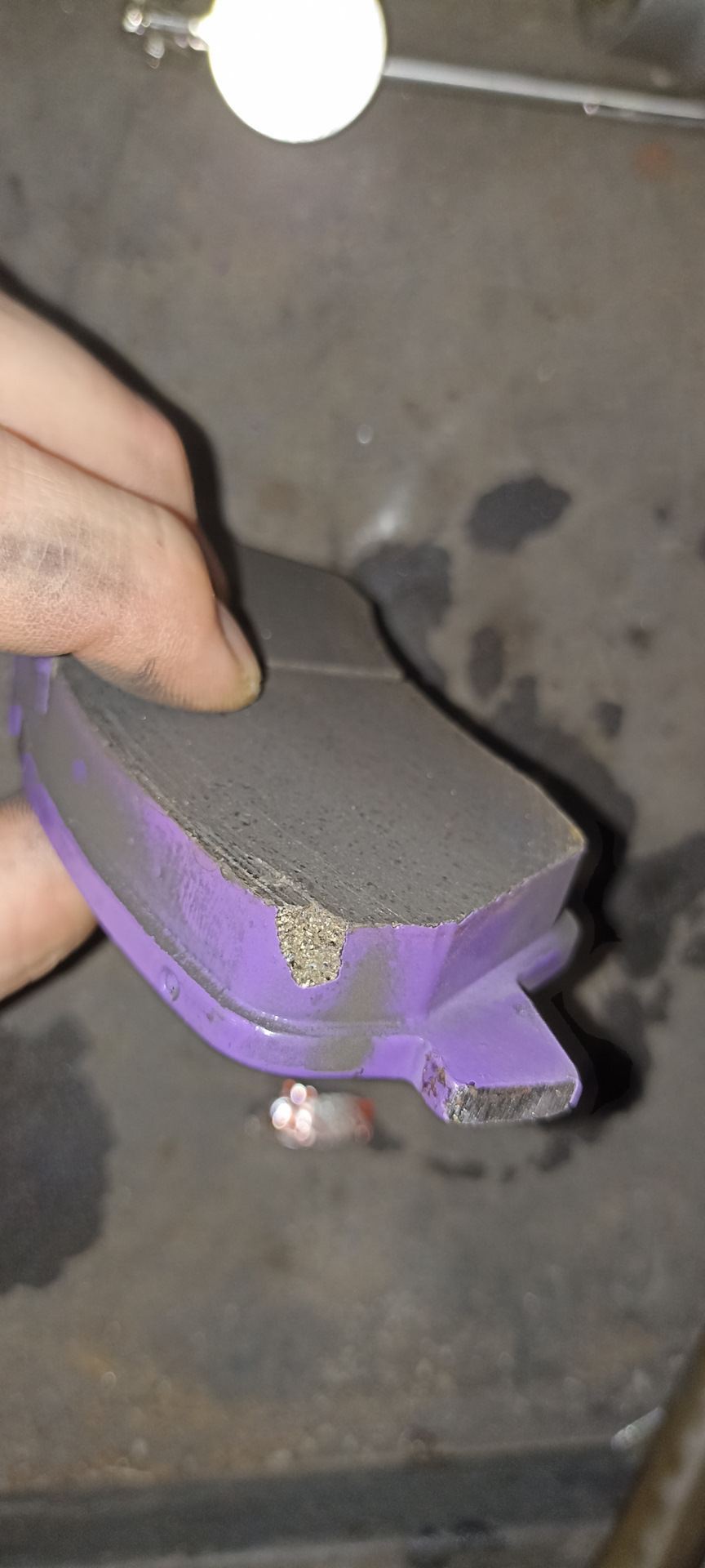

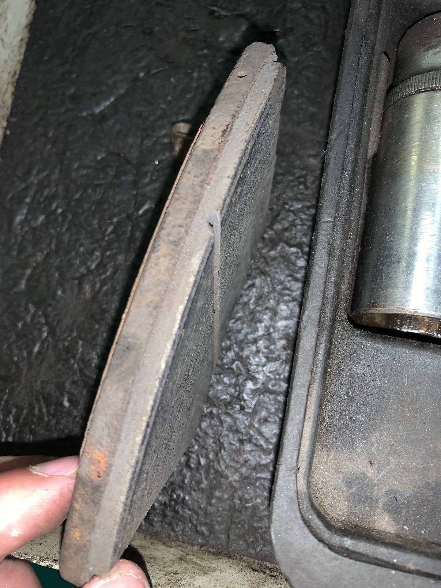

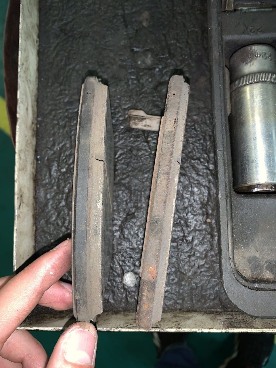

Не рекомендую колодки этой серии. В прошлом году ставил на Киа Рио эти диски и колодки. Через неделю и сотню километров развалилось феродо колодки с внутренней стороны (скол) . А с внешней появились трещины. И на новом диске образовались задиры. Не знаю то ли партия такая бракованная
то ли все такие. Заметил практически сразу, что появился какой то посторонний шум и сам диск перегревался, стал горячий как утюг. После обращения в NIBK, вернул им. обратно, только деньги на сервисный ремонт за повторную замену мне никто не предложил возместить.
Брак может?
Не знаю, может и брак. На Яндекс отзывах один мужик жаловался что тоже какие-то проблемы были, вроде вообще поперёк треснули.

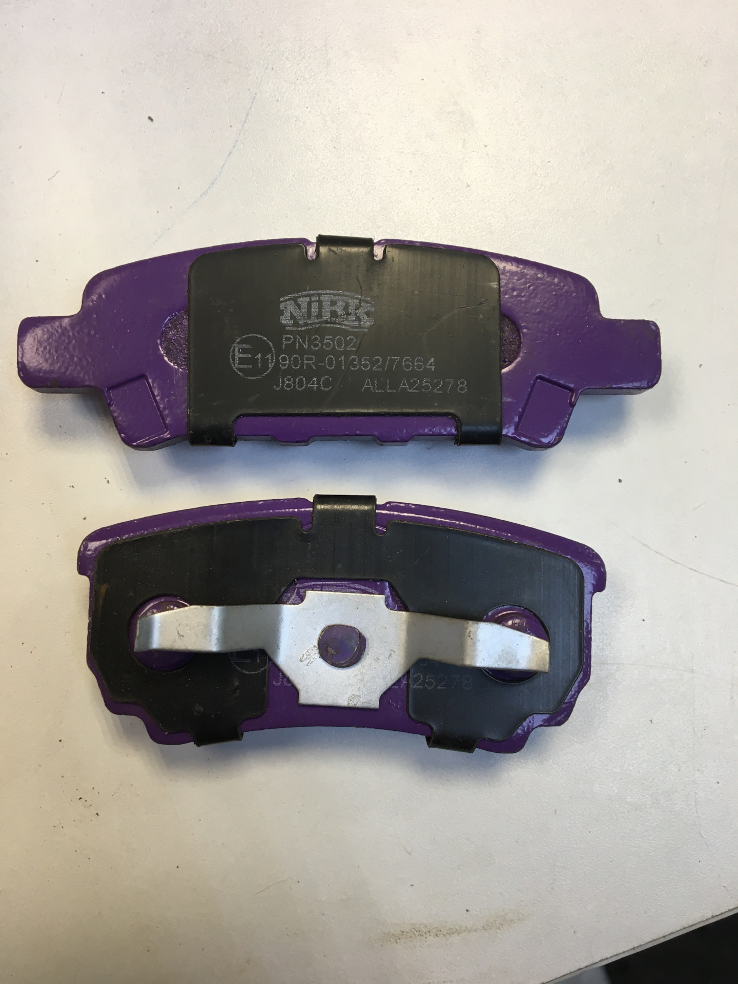

А вот буквально сегодня хотел купить и это оказалась подделка
А как ты определил?
Качество литья колодки
Ты специалист? Просто интересно как ты по качеству литья определил что это подделка?
4 замены только на нибк
Медные вкрапление, а точнее их количество
Отлив феродо в месте соединения с железом колодки
Ну и я общался с бриксо нибк пробивал по номерам и отправлял фотки на проверку поделки

Просто скорее всего это были оригинальные колодки, но качество самого состава смеси да, не очень.
На двух лансерах стоят все четко не пылят и не скрипят
Кто жалуется на колодки нибк что херовые, вы убедитесь для начала в оригинальности.
