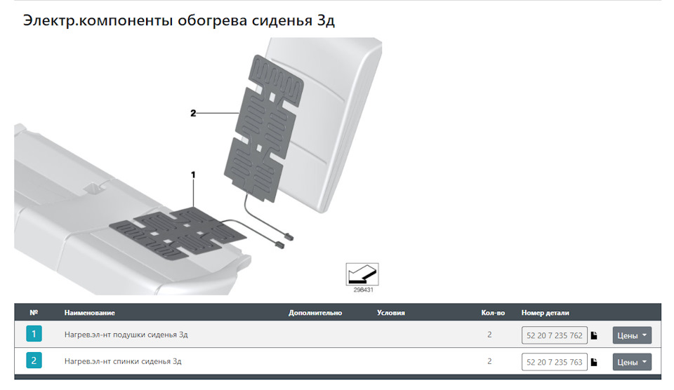

Прежде всего, нужны нагревательные маты на заднее сиденье. На диван сиденья 2 штуки (Артикул BMW 52207235762) и на спинку дивана 2 штуки (Артикул BMW 52207235763):

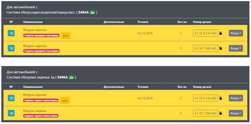

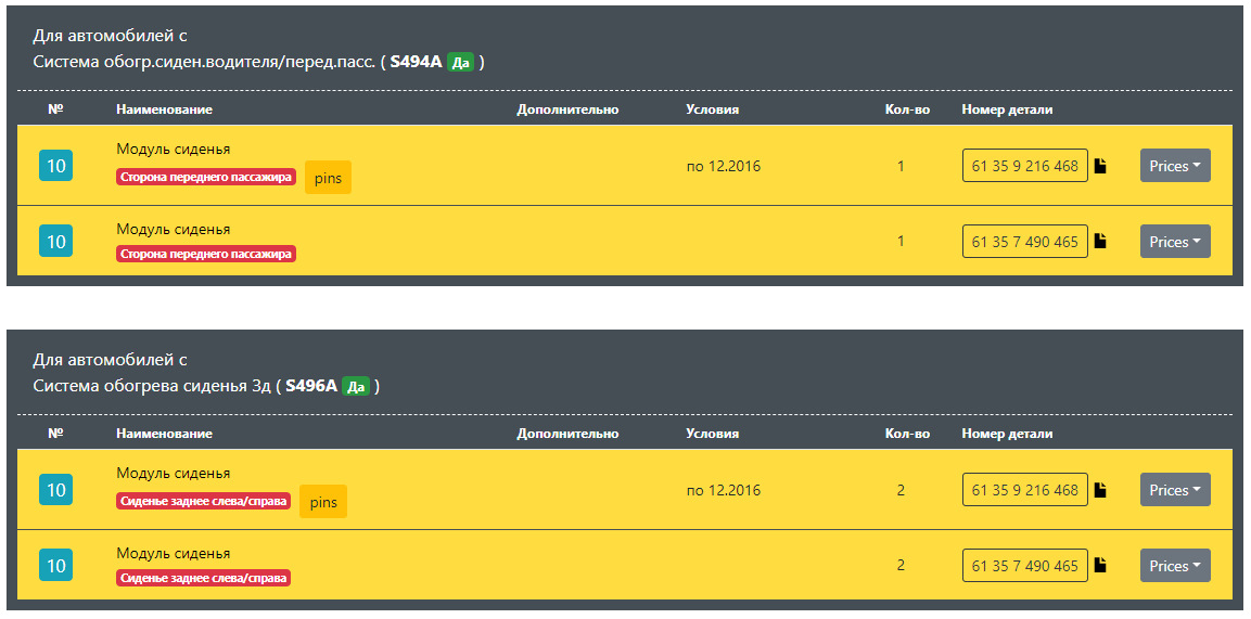

Блоков управления нужно 2 штуки (Артикул BMW 61357490465):

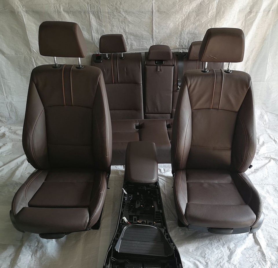

Следующий вариант – компромиссный – мне подвернулся только через год, т.е. пару месяцев назад. Нахожу я б/у салон в идеальном состоянии в полной комплектации: кожаный спорт-салон… с подогревом заднего дивана… с электрорегулировками и памятью положений передних сидений, с боковой поддержкой, с поясничной поддержкой и даже с солнцезащитными шторками окон задних дверей. Всё хорошо, кроме одного момента. Цвет не мой. :( Темно-коричневый.
Этот цвет мне вообще не нравился никогда. :/ Если бы он хотя бы был светло-коричневый как на моём X4, который меня ооооочень радует, то я бы подумал бы ещё и может взял бы его. Но даже светло-коричневый салон именно в этом моём Х3 получился бы не очень уместным (IMHO), так как я его ранее дооснастил карбоновыми планками:
Ну, как с сухим матовым карбоном может сочетаться коричневый салон? :/ Я здесь вижу только 2 возможных комбинации – либо с чёрным салоном, либо со спортивным красным (бордовым). Может не все со мной согласятся, но ездить-то на этом авто мне. ;)
Купить тёмно-коричневый и перешить в красный? Хм… Узнал цену. «Внутренняя жаба» цену не одобрила. Тем более, что мне сейчас пока ещё что мой чёрный look не разонравился и менять его по доброй воле пока нет желания. Купить его и поменять обшивку с моим чёрным, потом выставив на продажу свой, но уже в коричневой «обёртке»? Блин, мой чёрный салон висит в продаже уже год и… висит в общем. И я понимаю, что если и есть кто-то, кто готов выложить немалую сумму за салон Х3, то зачем ему такой «не полный фарш» салон как мой – если деньги есть, то чуть дороже можно купить салон в полной комплектации. Так что задолбаюсь я продавать его… :( Да и платить «впустую» установщикам за переброс обшивки? А с другой стороны? Какие есть варианты? Чего делать? Ждать дальше идеального варианта? А вдруг не появится? Кузов же снят уже с производства в 2017 году и чем дальше, тем всё меньше шансов, что на рынке б/у появится салон не только в полной комплектации, но ещё и «в идеале». В общем, как говорится «и хочется и колется». :/

Не подскажете, почему нужно 3 блока, а не два? Мне говорят, что нужно только два.
Не подскажу. :( Я не специалист. Но скажу, что мне продавец тоже прислал только 2 блока и установщики ничего на это не сказали. Возможно, 3-й блок уже стоит в машине (задействован в чём-то другом еще, помимо обогрева).
Скорее всего. Надо по вину пробивать. У меня X5 F15, по каталогу их 3 тоже)
MrStrong
Я только что зашел посмотреть ещё раз каталог. И там уже другая картинка и другая информация. Теперь каталог уверяет, что нужно не 3, а только 2 блока управления. :) Вернее не так. Теперь там отдельно указано, что нужен 1 блок для обогрева передних сидений и еще 2 блока для обогрева задних сидений. А раньше разграничения на перед-зад не было и поэтому было указано сразу 3 блока (артикулы одинаковые).

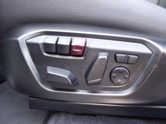

Продаю подушку лордоза. К ней только кнопку купить
Кнопка отдельная — это для дорестайла. На рестайле (у меня) панель целиком уже идет. Панель стоит недешево.
Я про такую)
