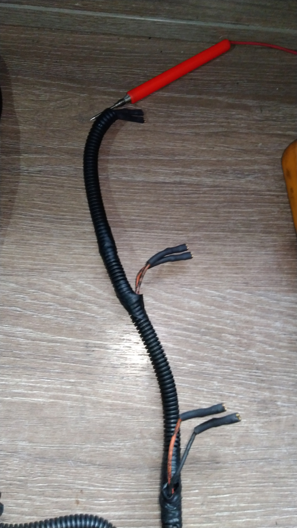

Поехал в Киеве к одному из О.Д. где мне пришлось пол дня доказывать что мне не нужно менять пол машины, а нужно лишь починить проводку, и поверили они мне только после того как я отказался платить за все что не даст результата. Починили проводку и вот вроде бы должен быть конец истории но нет. Отремонтированная О.Д. проводка отработала на 2 ДНЯ больше гарантийного срока тоесть 32 дня из которых 30 гарантийных). Впринципе направление было понятно, и оставалось только найти автоэлектрика который не слал меня во все стороны когда слышал про сьем впускного коллектора. И такого я нашел. Проблема опять же оказалась в разьемах на форсунки на которых почему то периодически терялся контакт. При этом сами разьемы визуально были практически в состоянии новых.
Опять же было принято решение подключить ПИНы напрямую, до тех пор пока не приедут новые косички управления форсунками(так я проездил примерно пару месяцев)
, и к ним уже попутно были дозаказаны косички управления катушками на которых разьемы тоже были в плохом состояннии. В наличии этих проводов ни у кого нет( оно и понятно потому что они ни у кого не ломаются) все только под заказ и если нормальные сроки то цены неадекват( 100 долларов за 30см провода с 4мя разьемами) если терпимые цены то сроки от месяца и больше.

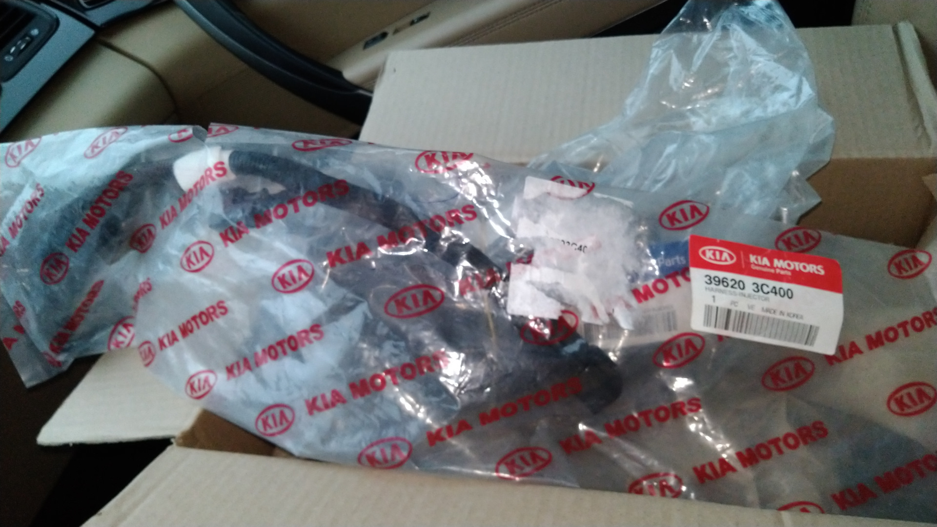

а с ним ситуация примерно та же что и с проводами( Вот на прошлой неделе наконец то приехали мне все проводки и трубочки
и сегодня я уже все поменял.

А это коса с катушек?
Нет это с форсунок с колхозными разьемами(вернее просто без них а с контактами напрямую). С катушек отдельно не фотографировал.

У тебя на бумажке написано
39620-3C400 — 1шт. и 39610-3CFA0 — 2шт., а по фото наоборот получается. Где истина то? По каталогу вообще пишет, что по одному жгуту установлено. Хрень какая-то…
Да эти жгуты идут только на "заднюю" голову по одному на ряд катушек и ряд форсунок. Разьемы форсунок и катушек по "передней" голове подключаются в основную косу, но так как фишки я отдельно в продаже не нашел, то не придумал ни чего лучше чем просто заказать дополнительные жгуты и с них срезать разьемы( Количество на бумажке это заказ ОДНОМУ ИЗ поставщиков. Потому что привезти обещали многие а смогли не все(
Короче по нормальному нужно, по 2 жгута?
Если нужно поменять все разьемы то да)

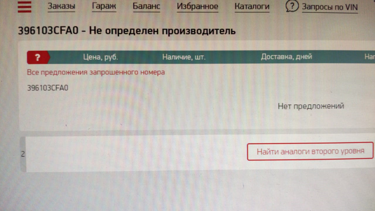

Привет, можно ссылку где брал косички, вот тоже решил поменять их
Я заказывал через портал авто.про у интернет магазина в Кременчуге автомэджик, просто они одни из не многих кто взялся привезти эти косички.
По номерам ни где не пробиваются…
39610-3CFAO попробуйте так искать. Есть еще одна международная организация Хазар-Авто можно у них заказать
Ну что нашли?
