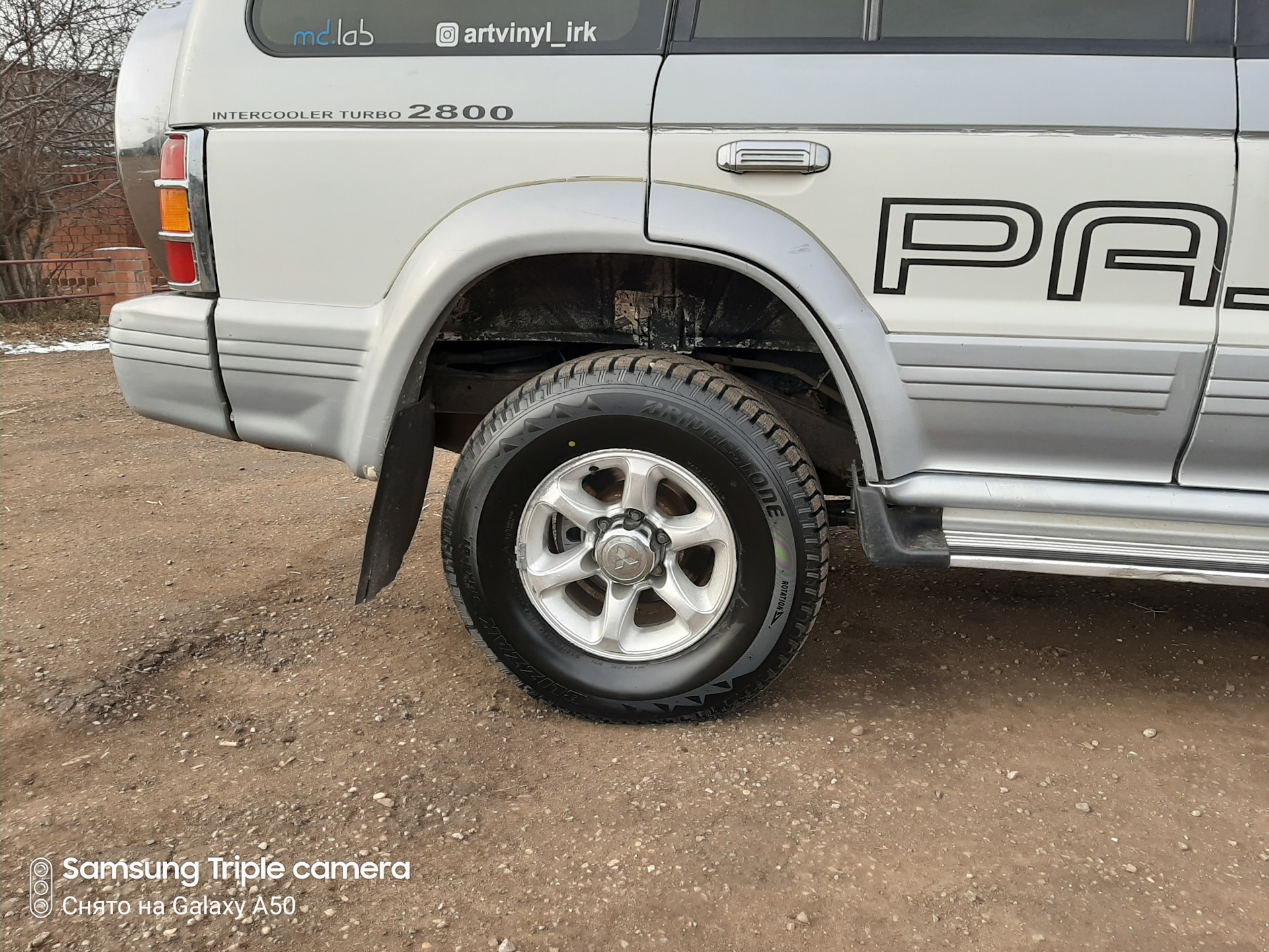

Всем добра! Во общем надоело мне мучается с бу резиной, так что я психанул и купил новую резину, тем более хорошая резина зимой это безопасность. Выбор пал на Bridgestone Blizzak Spike 01в размере 265/70/16 по цене 28500 за 4 колеса.

На фото разве диски 16” ? Я думал, такие только 15” бывают
Да на 16
