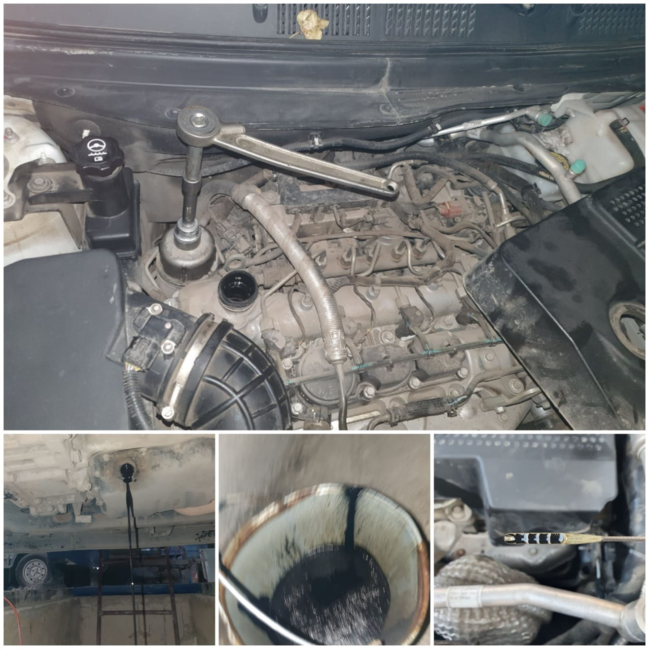

С ним все хорошо. Пробег на оригинальном GM Dexos 2 составил 7200км за 11 месяцев. Эксплуатация на 95% городская. Подсчитывал по моточасам, — при средней 24км/ч получается 300 моточасов. Я в принципе согласен с материалами изложенными в этой статье. На мой взгляд как раз пора менять.
В двигателе уровень в норме. Подливать не приходится. За 7200км уменьшился на одно деление по щупу.
Слил, заменил масляный фильтр, — поставил Blueprint, и резиновую прокладку-колечко на крышке масляного фильтра, залил снова GM Dexos2. Для дизельной Антары с сажевым фильтром это оптимальный вариант по соотношению цена/качество.
Слитое масло очень черное и по ощущениям более вязкое, чем новое.
Обнулил межсервисный интервал через Torque.Как это сделать, подробно описано в заметке.

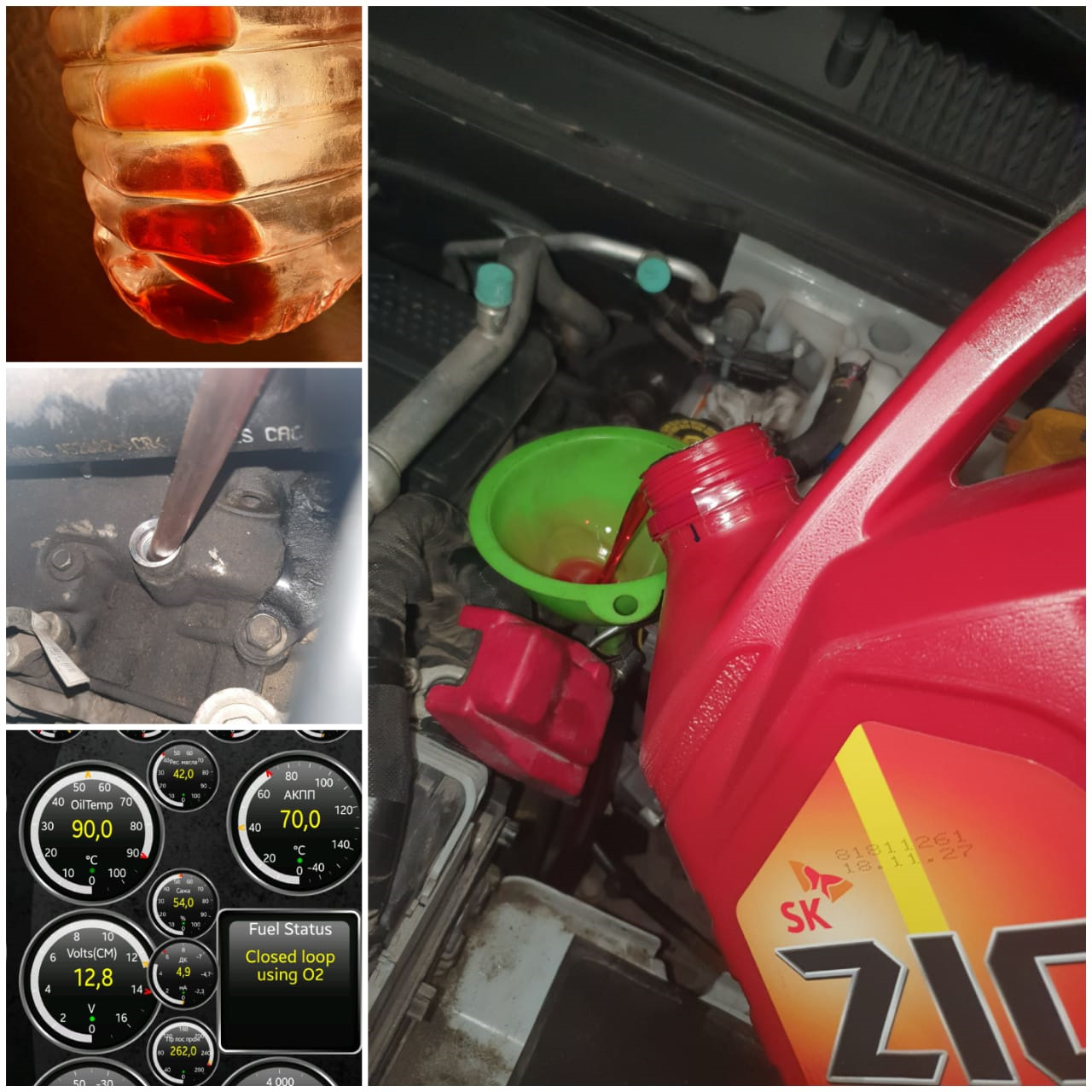

Но Dexron VI от фирмы ZIC у меня уже был приобретен на распродаже по цене 1331руб за 4л.
Плюс к этому было любопытно посмотреть на цвет АТФ, проверить все еще раз.

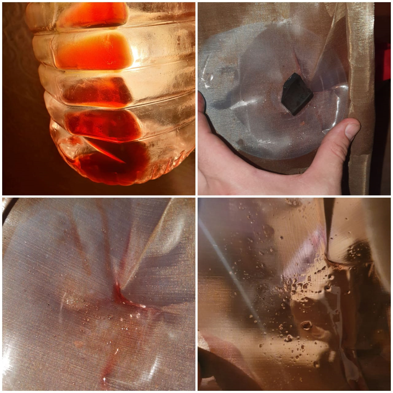

Я приготовил ситовую ткань с размером ячейки 140мкм (это 0,14мм), магнит, прозрачную бутыль 5л. Погонял на автомобиле минут 20 на низших передачах поддерживая обороты двигателя в зоне 3500-4500об/мин.

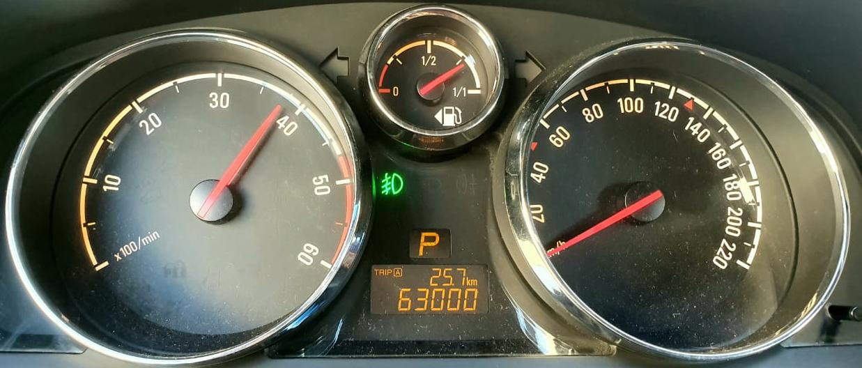

Получился пробег 63000км)))
Прогрел АКПП если верить программе Torque до 70 град С. Больше не смог. Температура забортного воздуха была 9 град С.
Далее следовал инструкции, которую уже помню наизусть, но приведу еще раз в тексте.

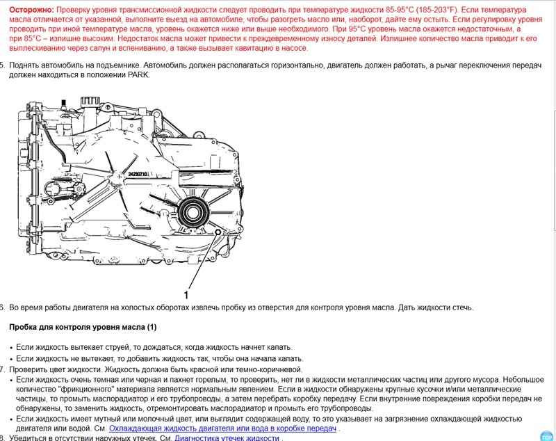

Заехал на яму, не глуша, сразу выкрутил пробку уровня — не течет… Все же надо при 90 град по инструкции выставлять уровень жидкости в АКПП. А может 4,5л, которые залил при замене АТФ на 59т.км маловато. Надо 4,8л. В общем, заглушил, слил через сливную, — получилась почти полная баклажка 5л.
Масло уже не черное. Красный цвет заметен. Перелил через ткань с размером ячейки 140мкм с магнитом. Магнит чистый. На сетке есть небольшой остаток. Совсем немного. С размером частиц менее 1мм. Светло коричневого цвета. Должно быть продукты износа фрикционов, что в принципе можно считать нормальным явлением. Залил 5л.
Моя душа спокойна)))

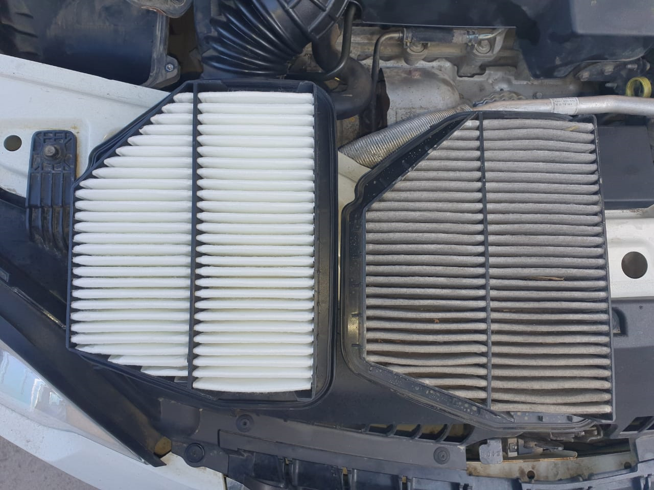

И поменял воздушный фильтр двигателя.
