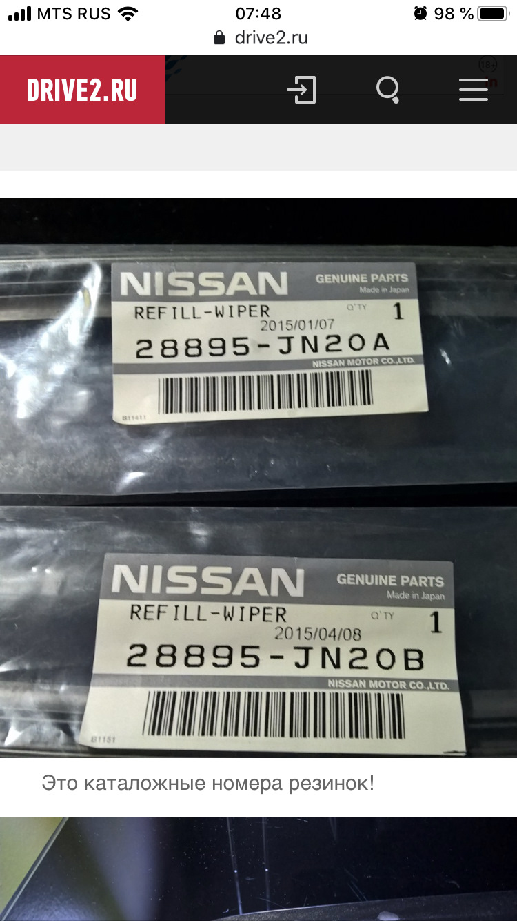

Щетки с центральным креплением, будут недочищать у стойки по сравнению с заводскими.
Я их оставил, лучше на них поменять резинки ?
Да, есть резинки отдельно под родные дворники.
А есть артикула?
Спасибо огромное )
