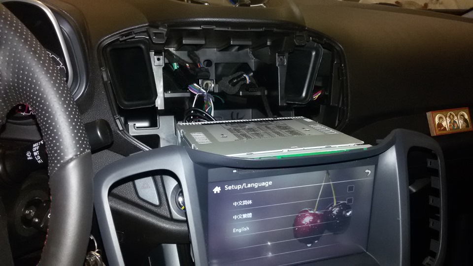

Установил магнитолу, за бортом -30, машина пока не на ходу.Снимается старая очень легко, нужно чем то поддеть или плоской отверткой намотав предварительно изо ленту или специальной лопаткой у меня такая есть
Старая магнитола состоит из двух частей, новая одно целое, когда снял старую обнаружил что там три разъема, на новой один.Первый понятно это питание и звук, вторые два скорей всего камера и управление часами, языком на дисплее, кнопки управление телефоном на руле.На новой магнитоле штекер для видеокамеры пальчиковый, а на старой прямоугольный штекер, вот и возникла проблема с камерой, будем думать как эту проблему решить, без камеры нельзя.GPS антенну я всегда подключаю к металлической трубе, которая идет под торпедой
Плюсы
есть GPS, проверял работает, установил Навител 9.1.0.550,11 спутников видит
есть DVD, хотя он особо не нужен
экран 8 дюймов, разрешение 800х480 очень сочный
эквалайзер более расширенный, есть высокие и басы
есть функция изменение кнопок на руле, работает только левая сторона
более удобный интерфейс радио, да и вся так называемая шкурка
переключать станции можно теперь прямо на руле
остальное не проверял пока машина не на ходу
Минусы
Камера заднего вида
Нет синхронизации времени как было на старом авто
Не проверял пока, после снятия клеммы не собьется ли русский язык на комбинации панели приборов
язык английский
По мере поступлении информации пост буду дополнять

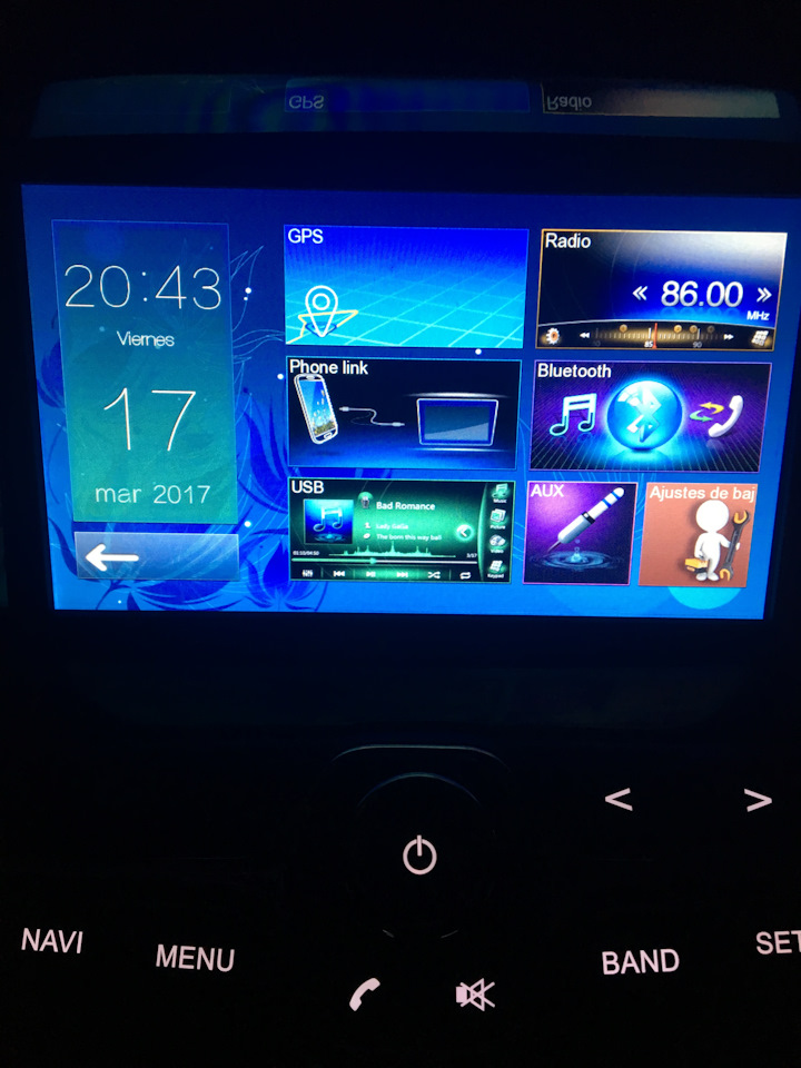

Привет мой tiggo5 мультимедийная система полностью отличается от вас.
Не могли бы передать мне ваши, я вижу, что является более полным.
Например; шахта не признает айподе.
Я приложил фотографии моей.
Магнитолы одинаковые, но с айфонами есть проблема, нужен андроид

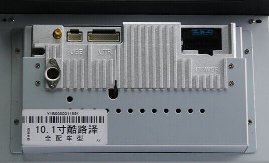

club.autohome.com.cn/bbs/…ad-c-3195-32883388-1.html, Эта магнитола на андроиде, по идее совместима, на другие авто она точно не пойдет
Я получил фото обратной стороны этой магнитолы на Андроиде. Смотрим, подсказываем.
разъем где питание такой же как и у меня
Говорят, что дарят в комплекте камеру под нее, и антену GPS, так как наша камера НЕ подходит. А все остальное говорит работать будет. А второй разъем у тебя такой же? USB тоже понятно, вытяну, а VTR похож с нашим? Или переделками придется увлечься?
Наша камера подходит, только нет линий градаций, но подключить ее можно переделав разьем, VTR у нашей штатной нет, к свой магнитоле я его даже не втыкал, так как не нужен мне
Ну хорошо, силовой оно понятно — питание, а где кнопки на руле втыкаются? VTR это тюльпанчики для диео выхода или входа?
Не только питание, звук и кнопки на руль

Штатную снял — 1 разъем подошел (питание и колонки), 2ой от USB подошел, но остался 3ий, в котором много проводков и из магнитолы коса с RCA не подключена. Вот и получилось, что камера и кнопоки руля не подключены. Камеру я тоже другую заказал — но хотелось бы штатную задействовать. Какие проводки перемкнуть надо, если помните?

Хорошая работа! Есть пара вопросов. 1. Я из фото понял, что на новой магнитоле рамка выполнена как одно целое с головным блоком, как он тогда в пранели закрепляется, не на одной же рамке держится? 2. Как качество пластика, кнопок, не хуже штатных?
1.Болтами крепится и форма рамки чуть другая
2.Качество одинаковое разницы не заметил
Спасибо. Прошу прощения за тупость, но как закрутить болты, если магнитолу нужно вместе с рамкой задвигать внутрь, а тогда к крепежу уже не подлезешь?
А зачем крутить болты, я только воздуховоды снял от старой и на новую рамку поставил и все
Я имею в виду, что на штатной сначала снимаешь отдельно рамку, потом выкручиваешь четыре самореза, которые крепят головной блок к панели. Вы сами про это пишете, да я и сам магнитолу снимал. А если на новой магнитоле рамка не снимается, то как прикрутить головной блок?
Я понял тебя, новая магнитола не прикручивается, забыл об этом написать, там в комплекте идет металлическая планка, она прикручивается в верхние болты
А потом уже блок задвигается в планку, правильно?
Да, там на одном из фото видно, я его подписал Рамка
Теперь все понятно, спасибо!
Моя вина, торопился
Да ладно, очень ценный отчет. Ждем теперь, как решится вопрос с камерой.
Загрузил фото с рамкой
Получается, что рамка все-таки не держит, а лишь поддерживает корпус, и магнитолу держат только пластиковые защелки рамки. Это может быть опасно при столкновении, магнитола полетит в салон.
Держит хорошо, плотно, я еле запихнул
Ну тогда нормально.
