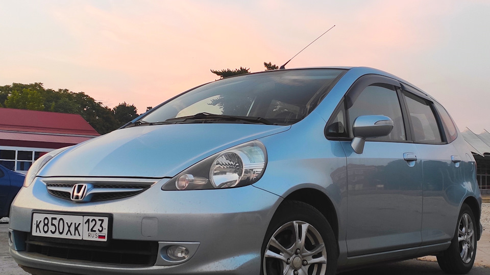

Добилась снижения расхода до 7-7,5л 95аи в городе, по пробкам, чаще короткие поездки(до работы 5км), с климатом. Довольна😎
По наблюдениям сильней всего дало эффект:
0- калибровка вариатора (в разы!)
1- замена масел
2- новые свечи (при рабочих катушках)
3- замена всех в.фильтров
4- настройка дросселя(был перетянут)
Егр чистый, клапана еще в допусках…
Остался/вернулся минимальный брр при околонулевой скорости. Но сейчас только я его замечаю, а пассажиры нет, возможно это уже самовнушение😏 Либо влияние температуры за бортом. Прогрев сейчас дольше, без прогрева вариатор ватный так что грею до затухания лампочки температуры или падения оборотов с 1500 до 1000(мин 3-5).
В планах шумка багажника и арок, ближе к весне.
