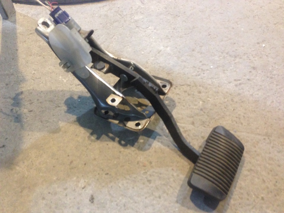

Сегодня так же, доработал кронштейн рулевого вала, усилил его косынками, а то он какой то жидкий больно. Педаль газа остается родная, к ней претензий нет. Педаль тормоза отрезал и выгнул в левую сторону, приварил обратно и все это дело установил на место.

зря может памешать патом кагда двиготель паставиш, может башка уперется в вакумник или как вариант на патом лифтануть кабину а да и кабину все равно те пилить еше придется
Это врядли, ничего мешать не будет, и кабину уж я точно пилить не буду, ибо это колхоз
ты толька есле пелить небудеш и люфтовать то сразу примеряй радиатор с пропелерами штоб патом не было всякова выпераюшего на пол метра капота ато ето точно калхоз
Это безусловно, как без примерок то )

Отверстия пересверливал или встал вродные под вакумник
Одно родное подошло, 3 заново просверлил, все предельно просто
