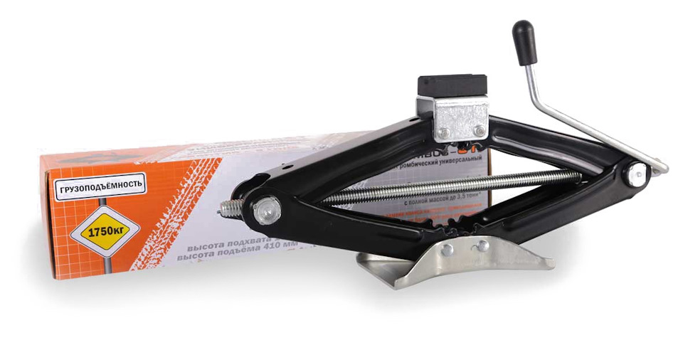

Себе купил Ромбус на 1750 кг. Штатную рукоятку снял, поднимаю трещёткой или воротком. Но он не влезает в штатное место!
Я специально по размерам подбирал, поэтому только на 1500 кг взял
Да я положил в выдвижной ящик, не мешает.

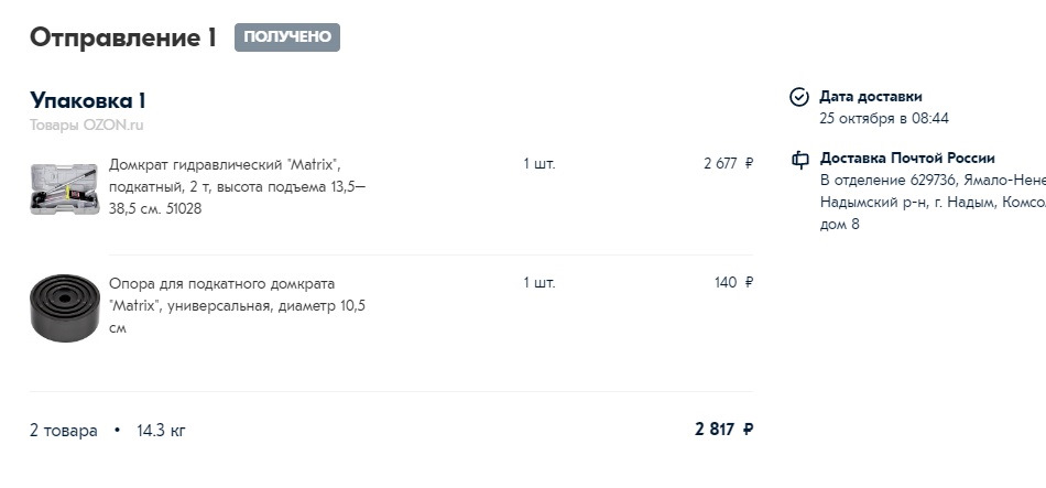

Бывает же такое)) Я ведь тоже эту резинку купил вместе с домкратом)
Только она мне совсем не понравилась. При установке домкрата под ребро порога эту опору буквально разрезало и перекосило так, что пришлось срочно опускать машину. В итоге, подложил обычную толстую доску. А эту опору только под рычаги подставлять, под порог ни в коем случае нельзя.
Бывает!:))
Резинку не порвало, вмяло нормально, но вроде как расправило потом. Видел используют вместо этой резиновой плямбы хоккейную шайбу, надо будет попробовать)
У меня не до конца прорезало, но сильно. И чуть не выскочила она с домкрата. После случая с бутылочным уже боюсь таких вещей)
Доска наше всё!

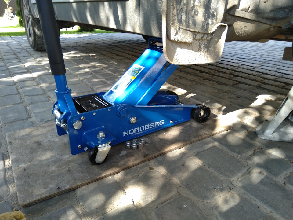

А я пару, месяцев назад, осуществил свою давнюю мечту и купил по настоящему хороший домкрат :) . Подхват низкий и поднимает очень высоко.
3 тонны хорошо. Но, блин, дорого…
Согласен… Я долго раздумывал(пару лет) и после своего дня рождения купил :). Вроде как 8,5т.р. отдал.
Надо своим тоже намекнуть через пару лет о таком подарке))

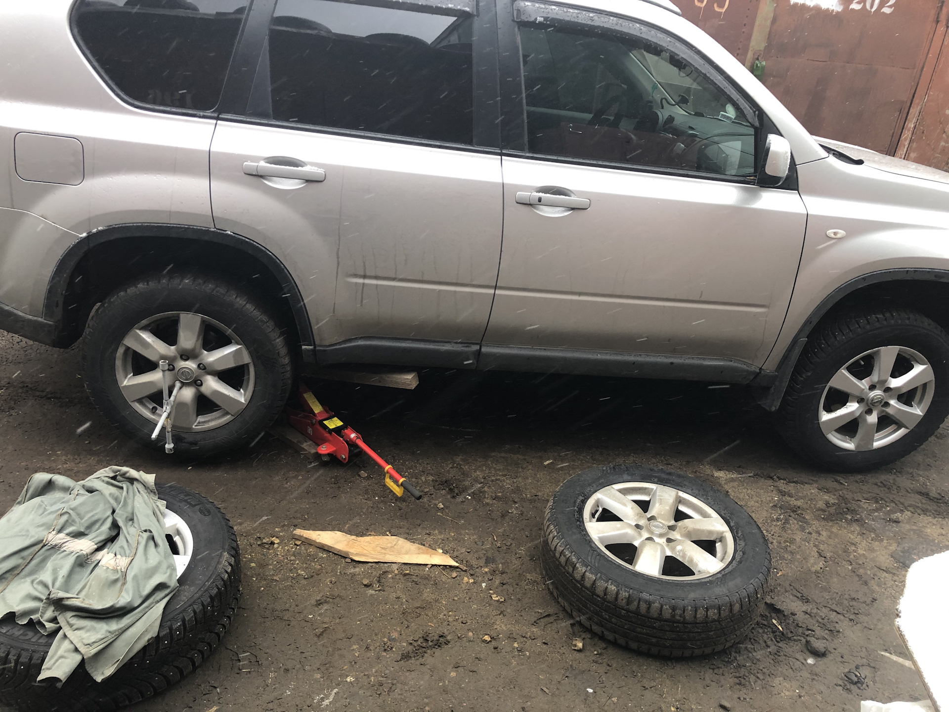

Вчера тоже резину менял.
Мой подкатной 2Т домкрат не смог поднять икса, не хватило высоты =(
Как поменял-то в итоге, если подкатной не справился?
Но странно вообще-то, там должно хватать высоты, в крайнем случае деревяху подложить потолще, я так и сделал.
слава богу у отца машина была рядом, а у него ромбовидный гидравлический домкрат, под него брусок 100х100 подложил и без проблем =)
Andryuha73
причем судя по фото, подкатной у меня точно такой же …
А размер колес какой?
штатные, 225/55/18, зиму ставил 225/60/17
Всё как у меня, не знаю тогда, почему не получилось у тебя
я дощечку не подкладывал =)
