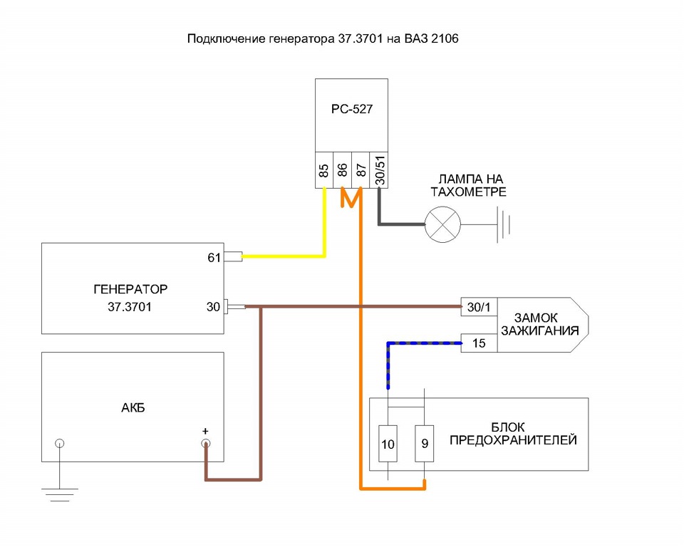

Всем привет. Недавно начались проблемы с зарядкой АКБ. Начал ковыряться и обнаружил что у меня стоит генератор 37.3701 от ВАЗ 2108, 2109, 21099. Подключение меня насторожило. Благодаря поискам в интернете нашел пару статей об установке такого генератора и его подключении. Однако ясной схемы найдено не было. Посидев немного в AUTOCADе начертил схемку. Если кому-то пригодится, буду рад. Сегодня перебрал генератор и подключил по данной схеме. Результатом доволен. Проблем не обнаружено.
Для установки генератора нам понадобится:
1. генератор 37.3701;
2. реле РС-527 или MS-527.
Регулятор напряжения, установленный в ВАЗ 2106 нам не понадобится, его можно отключить и снять. Провод, идущий от блока предохранителей, а именно от 10 предохранителя на регулятор напряжения тоже нам не понадобится. Остальное видно по схеме. Будут вопросы, обращайтесь, помогу чем смогу. Всем удачи и ровных дорог!

Эта схема всего лишь инвертирует контрольную лампочку. На восьмерках лампа при зарядке горит, в классике наоборот. В схему нужно добавить резистор 50 Ом 5Вт параллельно контрольной лампочке. Иначе заряд пойдет только после прогазовки.

Тоесть просто поменял реле с 702 на 527 и убрал .выносной регулятор?
И поставил гкну от ПП ваз))
Спасибо)сегодня тоже так подключу
Пожалуйста. Будут вопросы-обращайся.

А индикатор зарядка при такой схеме должен работать? Собрал по этой схеме, все вроде нормуль, на АКБ напряжение 14,2 вольта, но лапа не гаснет…
Привет. Реле стоковое поменял на 527? У меня при включении зажигания индикаторы загораются, а когда заведешь машину, то лампа заряда гаснет. Если реле не поменять, то будет наоборот.
Спасибо, чет не обратил внимание, так и есть — наоборот :).

очень странная схема
Прям ужас какой-то))
Я имел в виду что она неправильная и будет работать только в момент запуска двигателя!
Видимо поэтому она исправно работала 3 года и не только у меня)
что вы считаете исправной работой? Способность загоратся во время включения зажигания и выключатся после запуска двигателя!
Я считаю исправной работой способность генератора от ПП Ваз исправно работать, заряжать АКБ и работу реле, которое помогает лампочке заряда АКБ на приборной панели, правильно информировать. А ваши сомнения по поводу неработоспособности схемы попрошу оставить при себе не имея доказательств.
Я не говорю что ваша схема не будет работать !
Я не говорю что не будет заряда АКБ!
Я говорю о том что лампа в панели приборов не будет информировать об неисправности генератора!
после запуска двигателя подчеркиваю "после запуска" двигателя!

реле заряда как я понял вообще убрать. а провода соединить между собой или как?
Реле заряда убрать, а дальше по схеме
я понял убрать, так с проводами подходящие к нему что сделать? между собой соединить 2 контакта или нет?
Я не могу тебе сказать как там было почти три года назад, помню один провод остался висеть. Ты смотри схему сток жиги и эту, и сам решай что с проводами делать, новые тянуть или чтото наращивать. Схема дана, дальше дело твоих рук и головы.

Привет! Реле 702 я заменил на 527, а регулятор напряжения снял, так как на гене стоит
я понял.подключал точно так же как и 702 ? разница в реле в том, что на 527 контакты размыкаются после старта гены и лампочка тухнет?
я одного не пойму, как оно контакты размыкает? ты же минус не пускал на реле?
Прав. Если оставить 702 реле, то лампочка будет загораться когда идет зарядка, а на 527 наоборот, тухнет!))
у меня так и есть.вкл зажигание — не горит, запускаю двс загорается и стартует зарядка.правда после перегазовки до 3к
У друга была похожая ситуация, хотя и подключали как у меняю Проблему не успели решить, машину продал. Глянь тут zhurnalko.net/=sam/sdelaj…vo-znanie)/2000-02--num82, схемы реле 702 и 527. Может где не так подключил?
завтра куплю 527 и проверю.тебе не приходится перегазовку делать?
Нет. У меня все отлично работает. Вкл. зажигание — горит лампа, завел — тухнет. Загорается только на малых оборотах (совсем малых)))))

И в чем принципиальное различие 527 реле и 702? можно ли их заменить чем то? А то не могу найти их принципиальной схемы(
Выше написал))
Вот, глянь, zhurnalko.net/=sam/sdelaj…vo-znanie)/2000-02--num82, рисунок 163

Помогите советом)Приобрел вчера генератор 372,3701 на нём два выхода.До этого был 221А на него идут 3 провода.Можно ли будет подключить Красный и желтый, а чёрный просто заизолировать?
ты сравни старый и новый по проводке. и все будет понятно
я думаю на новом 2 провода потому что щетки с шоколадкой, а на старом реле напряжения шло отдельно.
Всё именно так как ты думаешь.У меня 3 провода(красный, желтый, серый) что если красный и желтый подключить к новому генератору а серый заизолировать.Как я думаю будет всё работать, только будет гореть лампа АКБ.Верно?Просто электрику я плохо понимаю)))
верно! А что если подключить по нарисованной мной схеме и использовать 527 реле? тогда и лампа на приборке гореть не будет. именно при замене штатного реле (702) на 527 лампа будет гореть только когда нет зарядки

Все с делал как на схеме. Работает идеально (Использовал генератор 372,3701). После установки и подключения генератора ошибся в подключение проводов к реле, машина после заводки не глушилась (да же скинутая клемма, не помогла. Заглушил с помощью 4 передачи и ручника:) ) После найденной и исправленной ошибки (перепутал местами желтый и черный провод на реле), все заработало как надо. И напряжение в порядке и зарядка идет и даже контрольная лампа зарядки на приборке работает как нужно.

а ты уверен что именно это реле нада ставить? РС — 527 — идет же на свет! оно там ничего не испортит? и еще, у меня тоже стоит этот генератор, но реле другое! какое то из новых, пятиконтактное! может ли из за него слабо подаваться зарядка? а то вольтметр все время в белом отсеке! а при включенном свете и поворотниках, вобще ложится на ноль… че за хернь такая? может вкурсе?
Собрал всё по схеме только сразу поменял диодный мост чтоб на верняка и 3-х уровневый регулятор. И всё зарядку даёт на 1 уровне 13.6а на 2 уровне 14.2а на 3 уровне 14.8а
McFucker
Я собрал по схеме, которую нарисовал и выложил выше. Все работает без замечаний. Ничего там это реле не испортило. про пятиконтактное реле ничего не слышал. мож реально гена тупит и поэтому зарядка маловата.
нада проверить! там реле стоит понты, а дискомфорт от недозаряда конечно сильный((
проверяй!))
Спасибо за схему. Подключил по ней только еще поставил 3-х уровневневый регулятор и доволен как слон:) ещё воткнул вольт метр от ваз 2105
Всегда пожалуйста!
а как ты поставил регулятор?
это в самом генераторе он ставится шоле?)

можно просто убрать реле напряжения за изолировать провода и за изолировать серый на генераторе?)
можно так, при условии что ты поставил 37.3701 гену!))
а реле оставить с оранжевым проводом идущим от него к реле генератора?)
или тоже убрать а провода за изолировать?)
если я не ошибаюсь, второй провод (оранжевый) от реле напряженности идет на блок предохранителей. я его там и отсоединил.

привет! на сток генераторе серый провод идет от 67 выхода с генератора на реле напряженности. при установке гены 37.3701 этот провод не нужен, так как реле напряженности на данном гене стоит вместе с щетками. поэтому провод можно убрать.
А если по этой схеме ставить гену но в место лампы поставить вольтметр от 07 будет он правильно показывать? Если нет то как его подсоединить?
лампочка просто показывает идет ли зарядка, а не какое напряжение в сети. Поэтому для подключения вольтметра пояндекси!) сам вольтметр не устанавливал. но вроде там все просто.

и еще провод с щеток старого акб идет на реле 131.3702 а от него все контакты на 23.3787… может быть тут и есть весь косяк?
на старом гене два реле, контроль лампы заряда и реле напряжения. на гене 37.3701 реле напряжения стоит на щетках, так называемая шоколадка, поэтому, нам необходимо заменить реле контроля лампы зарядки, а реле напряжения (старое) можно снять за ненадобностью.
подключиль все с реле как надо, завожу, лампа акб потухает при запуске, но скидывая массу с акб машина глохнет…
может все таки щетки мертвые? я купил новые, поставил, скинул минус и машина заглохла. Поставил старые щетки все работает. проверь щетки, в мурзилке есть как надо проверять.

ваще капец, решил я по данной схеме подключить гену.
реле достал, к гене и релюхе все по схеме подключил, а на табле зарядки нет светит.
Снимаю клему, двигло глохнет — понимаю что внатуре зарядки нету.
Единственный момент в чем я неуверен, это подключение к блоку предохранителей и замку зажигания. Но ведь на старом гене ток что работала…
проверяй самого гену. думаю в нем проблема. так как я сам долго мучился с геной на своей 06, так как подключение было не понятно какое. почитав чуть в нэте нарисовал эту схему и полез собирать. сейчас все прекрасно работает. кстати, когда собрал по этой схеме тож зарядки не было, оказалось новые щетки были не рабочие. постовил старые и все ок теперь.
мдааа, походу ты прав. проблема в гене.
А схема всетаки классная.
спасибо. схему нарисовал почитав инфу в интернете. схемы не было, все объяснение было на словах. вот и решил помочь нуждающимся.
установил я всетаки энтот генератор.

2 подключать пришлось не так.
В результате :
1 Лампа на тахометре отключена. В салоне имеется вольтметр, она как бы и не нужна.
2 Провод идущий от 10го предохранителя мне все-таки понадобился. я соединил провода в обход старого реле напряжения.
3 К генератору я подсоединил не желтый провод а серый.
4 Реле здесь не понадобилось. Оставил 700тое на месте.
ясно! но на этом гене стоит реле напряжения вместе с щетками, поэтому стоковое шоховское в этой схеме не нужно!
