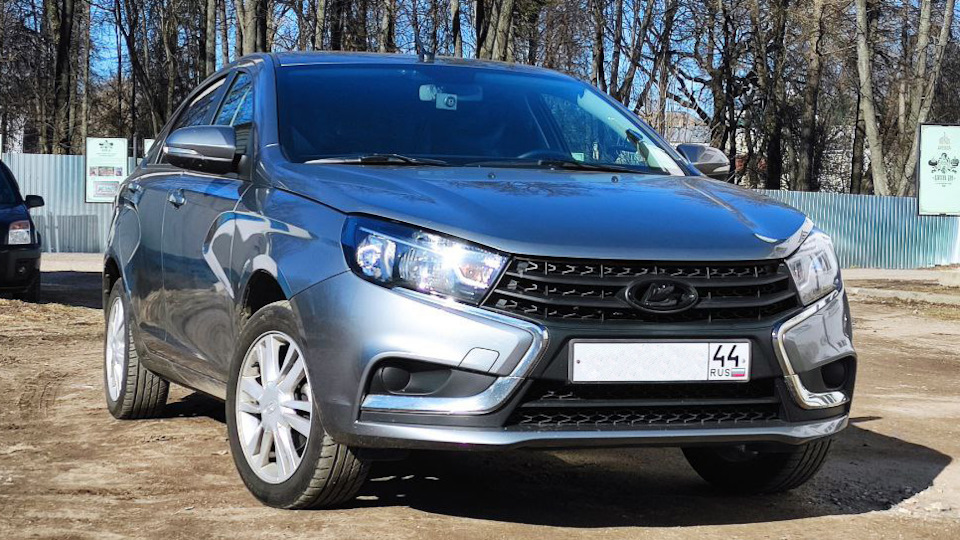

Привет други! Небольшое наблюдение, если кому то вдруг пригодится при выборе резины.
У меня на зиму стоит резина Pirelli Winter Ice Zero 195/65/R15 на штампах. Так же летом поставил оригинальные подкрылки.
Сейчас, когда поставил зимнюю резину заметил, что при максимальном вывороте колеса, шипы начали не сильно скрести подкрылок. Это значит, что при высоте колеса ~635мм и профиле ~127мм, шина будет цеплять стандартный подкрылок.
Будьте внимательны при выборе резины и дисков. Вот тут можно посчитать какова будет высота колеса и профиль с разными шинами и дисками.
Всем удачи на дорогах!

У меня цепляет, размер резины как у тебя
О! Я не один такой :))
еще когда дождик и выворачиваешь колеса едешь задним ходом трет о локер, а из за того что резина мокрая проиходит мерский скрип похожий на скрип ремня
Видимо эти "оригинальные подкрылки" немного отличаются от штатных заводских локеров. У меня такая же 195/65/15 на шипах. Нигде не цепляет.
Аналогично
Тот же размер, ничего не цепляет
В крайнем положении руля?
Да вроде нет
Aleksei7633
Куплены у дилера в день покупки авто.
Я не имел ввиду что это ширпотреб китайский.
Наверное, они немного отличаются (своим внутренним рельефом так сказать)) от обычных локеров, которые стояли с завода, в каких-то местах чуть больше выпирают внутрь арки, поэтому при крайних выворотах руля резя цепляет.
На заводских нигде не цепляет, размеры те же 195/65/15, еще раз повторюсь.
А! Ну логично же. У меня большие локеры стоят вкруг ПОВЕРХ основных, которые шли с завода.
Ну вот, тогда и понятно.
У меня тоже перели такая же и размеры, и диски штампы, пока все гуд, видно не штатные подкрылки торчат больше
Хакка 8 на 15-м Magnetto с 50-м вылетом не задевает нигде при тех же размерах.
Удачи!
Странно. Может дело в не родном локере? У меня его нет и ничего не трет… 195/65r15 на штампах
У меня без него тоже не тёрло.Те же самые колёса прошлую зиму стояли.
У меня 195/65 не трет, но и резина без шипов
А диск ЕТ 40 или 50?
// У меня хоть и кросс, на ет50 не трет… И запас хороший…
ЕТ 50
