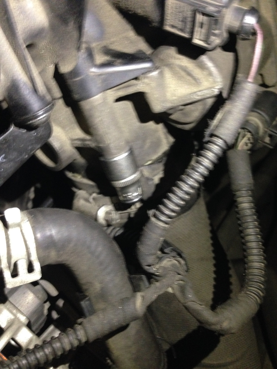

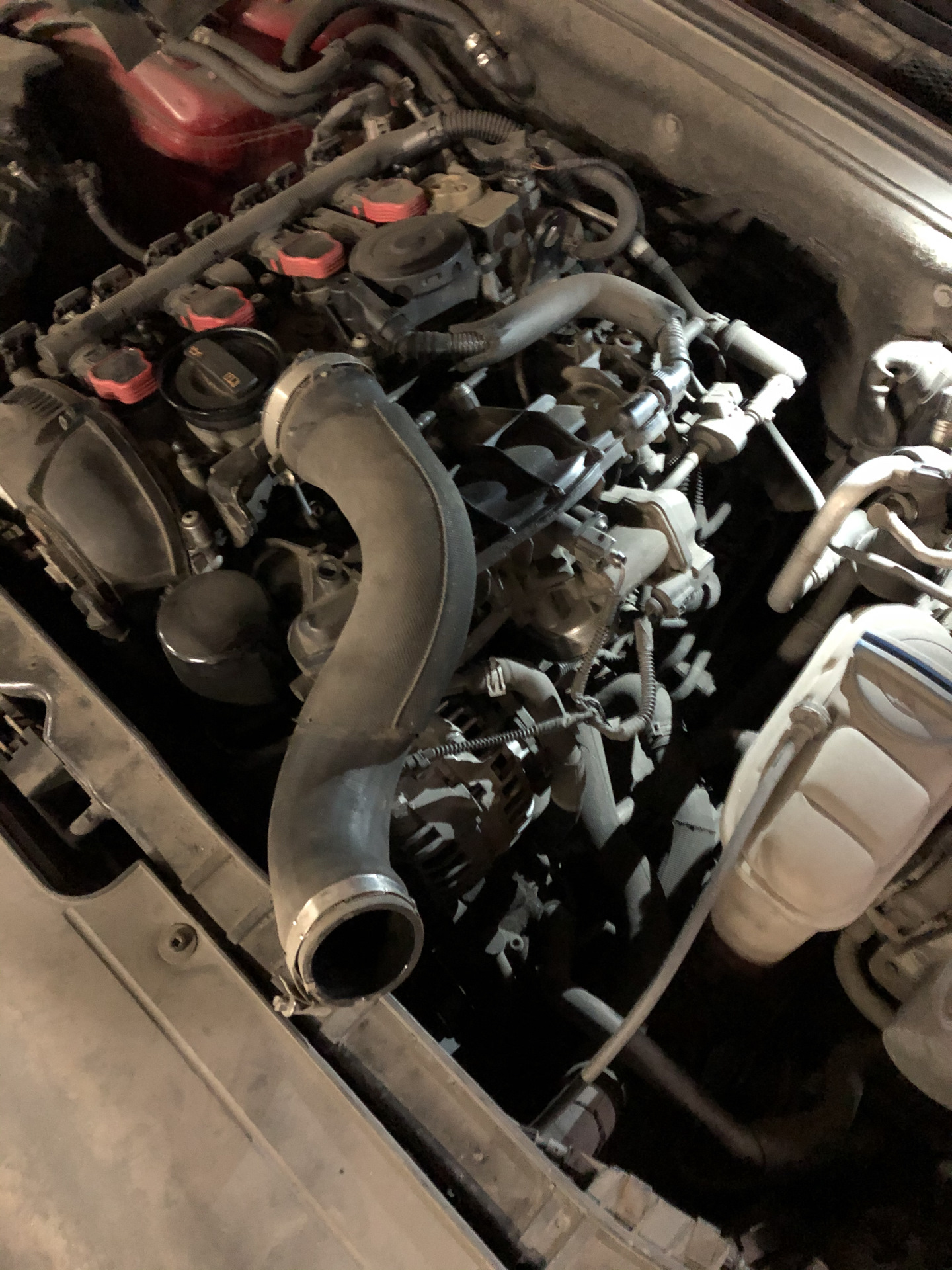

Главное — это снять впуск и не залить антифризом все вокруг:
Снимаем пластиковую крышку двигателя — и ещё раз взвешиваем надо ли :-)
Снимаем впускной патрубок от кулька к ДЗ, проверяем внутренность на масло, чуть влажно — за***сь.

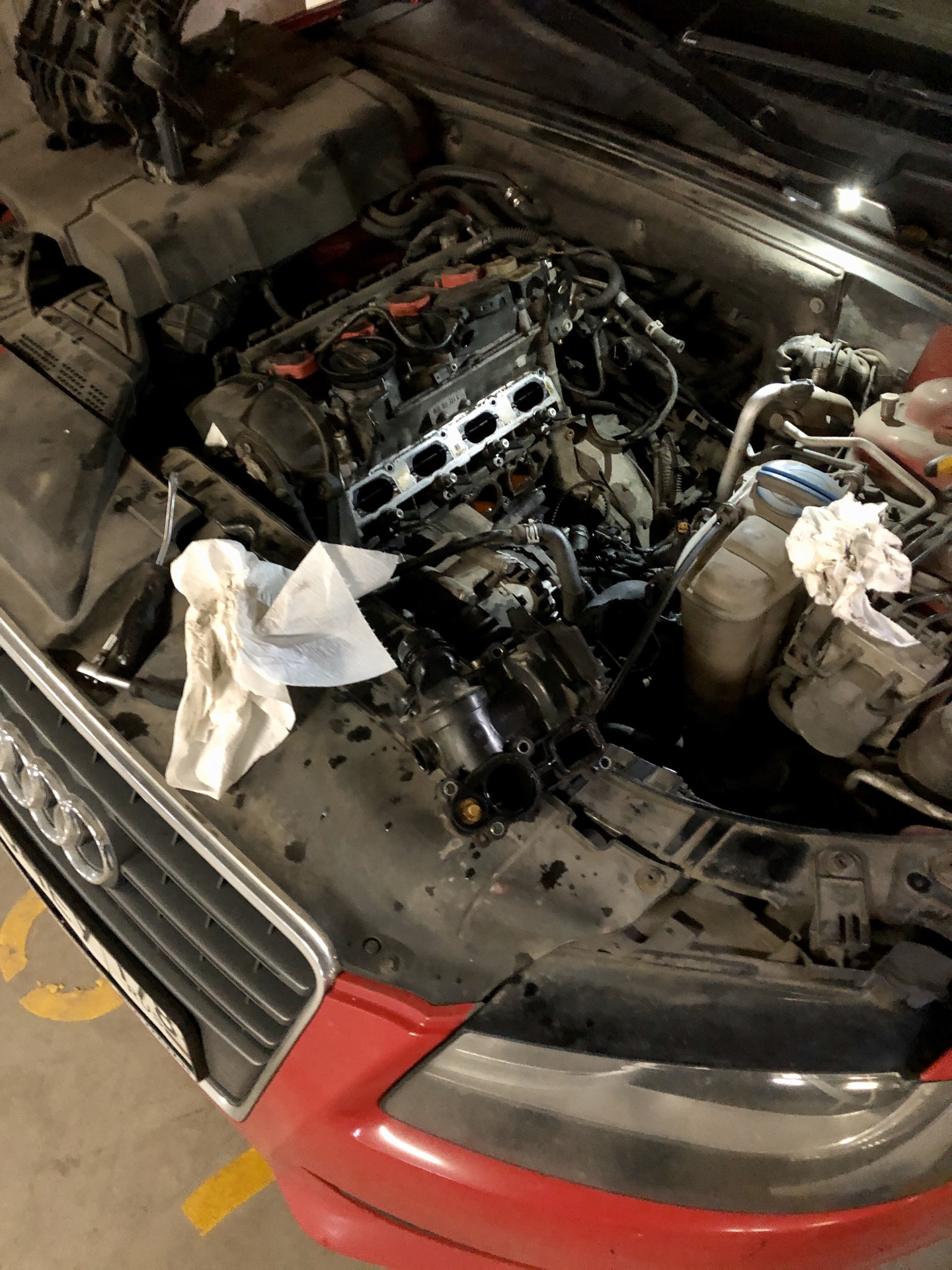

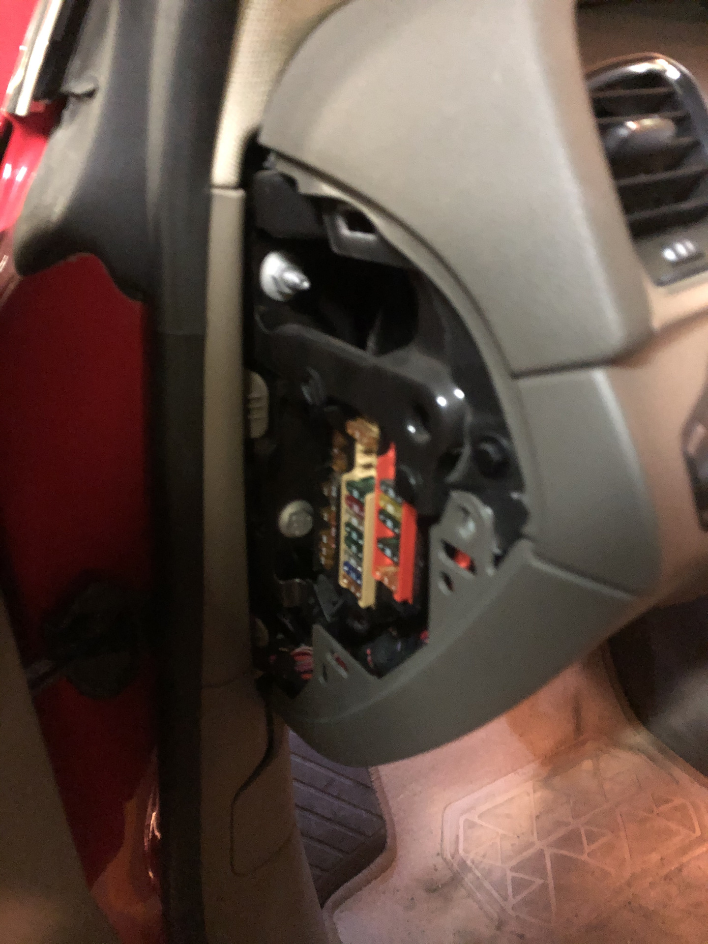

В салоне снимаем 4 пред сверху среднего ряда (со стороны водителя), это бензонасос. Можно завести и потарахтеть, можно при демонтаже трубки тнвд тряпку положить, все равно ее «ложить».)
Ключом на 17 откручиваем гайку магистрали ВД от ТНВД
Отключаем трубки вентиляции бака и вакуумной системы
Отсоединяем разъёмы вокруг коллектора и прочие трубки системы МО

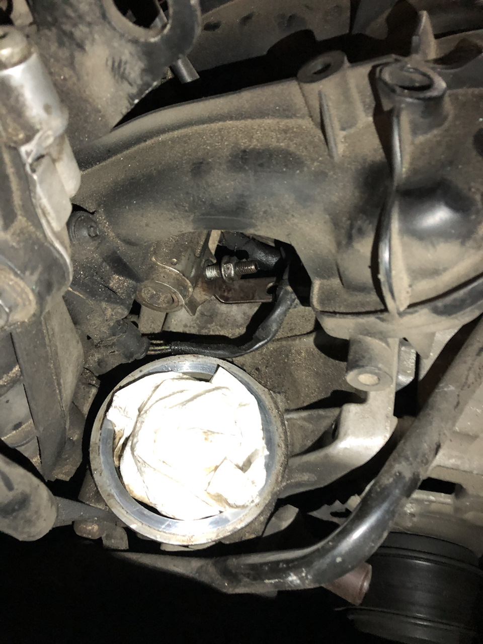

Снимаем масленый фильтр, за ним разъём датчика положения впускных заслонок и гайка, так же снимаем дроссель и откручиваем крепление впускного коллектора снизу, там бита М10 нужна — внимание

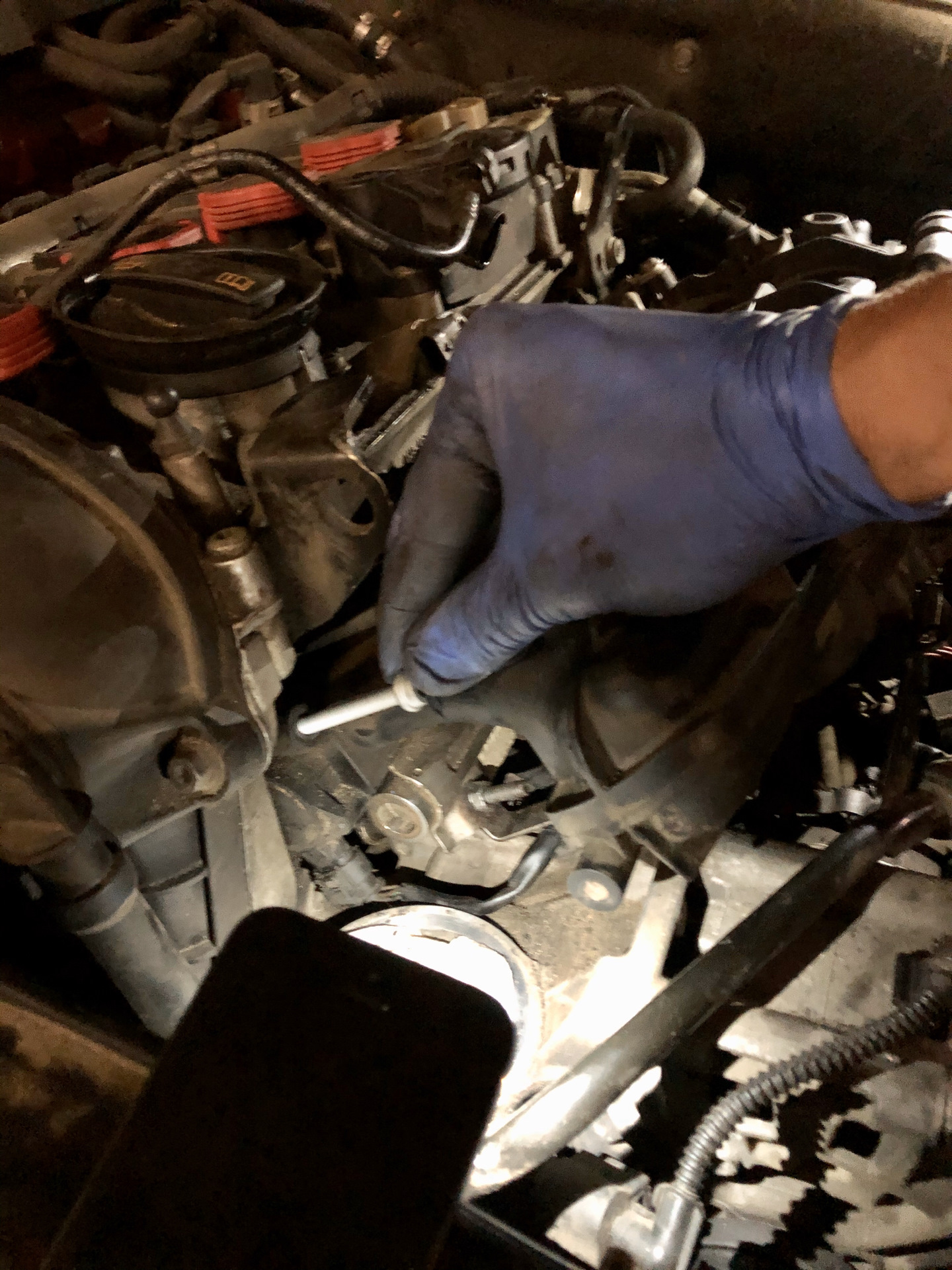

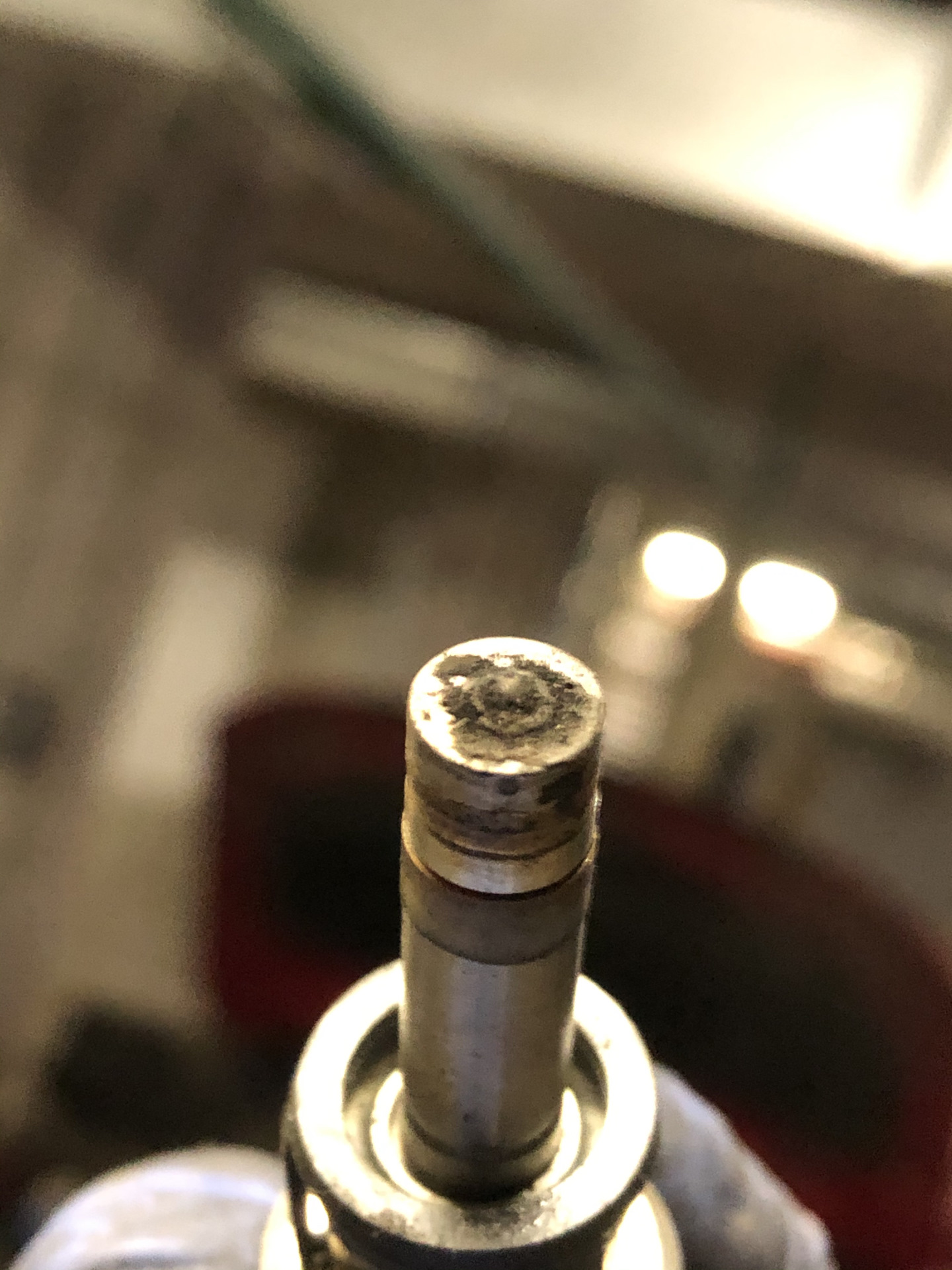

Дальше 30 торксом откручиваем 7 болтов коллектора и 2 гайки на 10. Снимаем коллектор — покачивая, уверенно но очень аккуратно. Снимаем из коллектора форсунки и вставляем в отверстия, чтобы не попала бяка, отсоединяем фишки отводим косу в сторону:

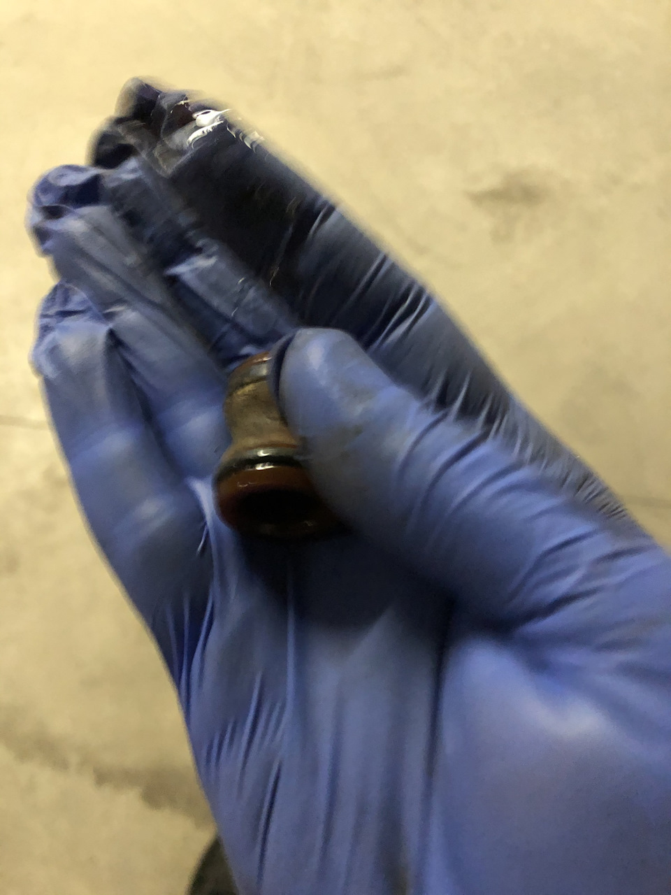

Делаем перерыв — пути назад уже нет :-) смотрим состояние форсунок (10 тыс км им) и клапанов — как там насЁр на них — вроде ничего даже по меркам тфси.)

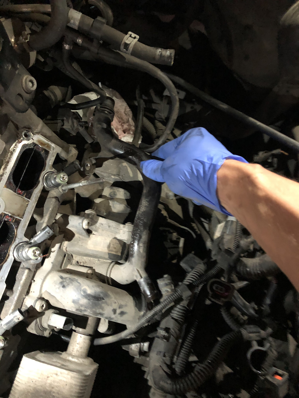

Аккурат под шланг от помпы к радику — снимаем быстросъем с радика и шланг туда… 💆♂️ ждем. Потом снимаем быстросъем от трубки помпы к отопителю, можно продуть чуть. По итогу сколько можем, столько сливаем. Откручиваем ДВА винта трубки помпы (один снизу на помпе смотрите внимательно!) снимаем ее
Откручиваем два винта кожуха ремня помпы — снимаем
Ну и оттягиваем ремень — снимаем, трубки антифриза туда же (обливаемся…), откручиваем 3 длинных 2 коротких, разъём датчика t, снимаем помпу

Откручиваем с торца винты насоса помпы и снимаем ее

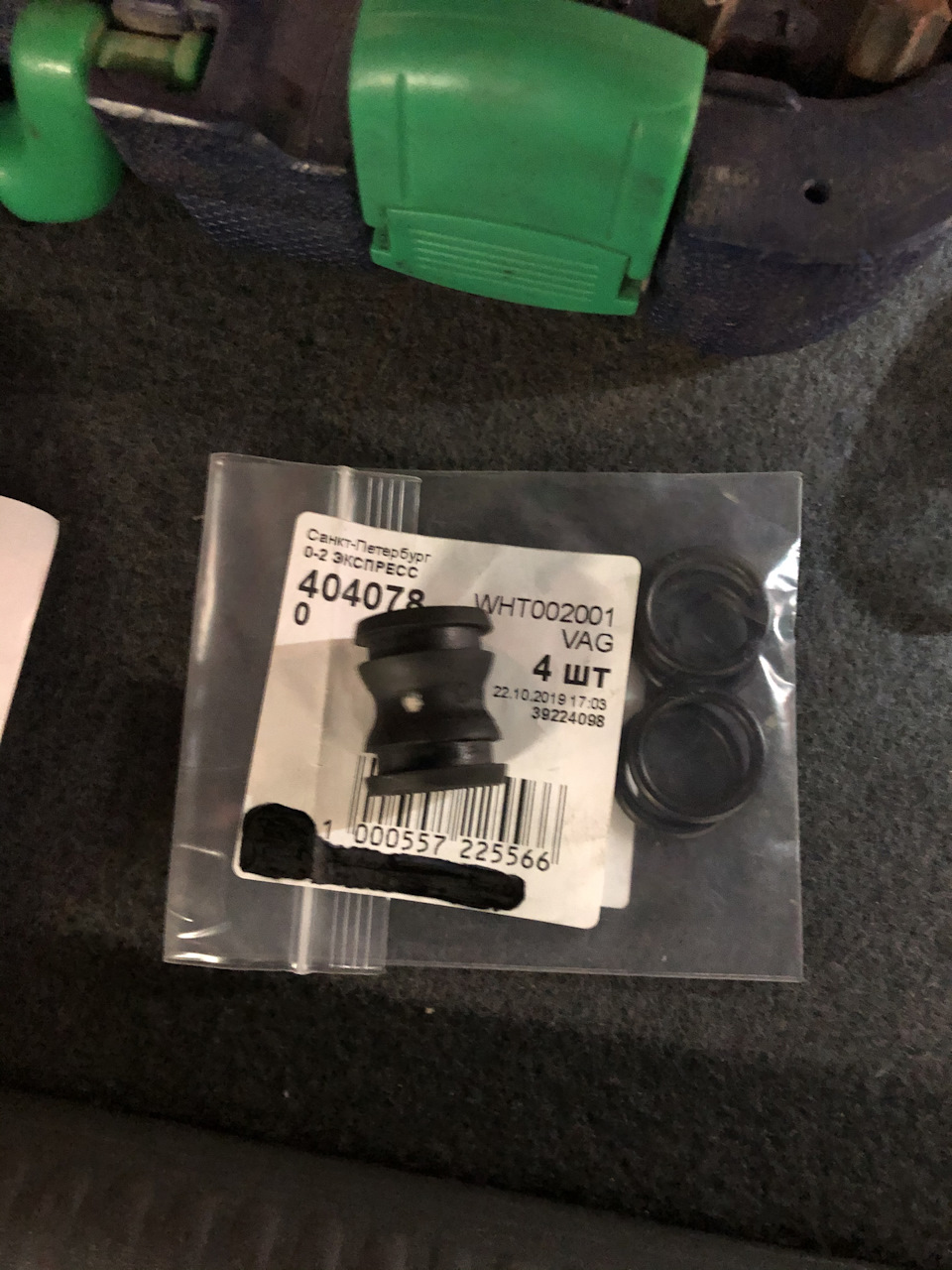

Новая трубка и прокладки, и то, без чего даже не лезьте туда (объясню в конце)
Теперь методика инсталляции: трубку навазелиниваем и отверстия куда она идёт тоже, вставляем в помпу. Заводим помпу под ремень балвала и после вставляем помпу трубкой в соответствующее отверстие теплообменника, потом в пазы на блоке. Раза с 10 думаю и у вас получится. Смысл в сложности процедуры, но в итоге надо побеждать.) особо уделите внимание трубке, вставать нормально она не хочет, уплотнения норовит завернуть — на ку5 пришлось все переделывать, если дороги нервы купите трубку топран, она поменьше — лучше входит. Дальше все в обратной последовательности назад: винты помпы, крышка ремня, трубка на отопитель (меняем кольцо уплотнительное), присоединяем трубки антифриза — быстросъемные помаслив чем нибудь красивым.)

Прикручиваем все открученное, подключаем разъёмы, ставим предохранитель, заливаем антифриз, осуществляем запуск — ура все норм, наворачиваем круги в осмотрах подтеканий — не видим — класс, мы справились, каеф.

Важно правильно вставить трубку в теплообменник, не повредив уплотнения, мажте все вазелином и перепроверяйте, смотрите на фото какие разные диаметры старого и нового колец
