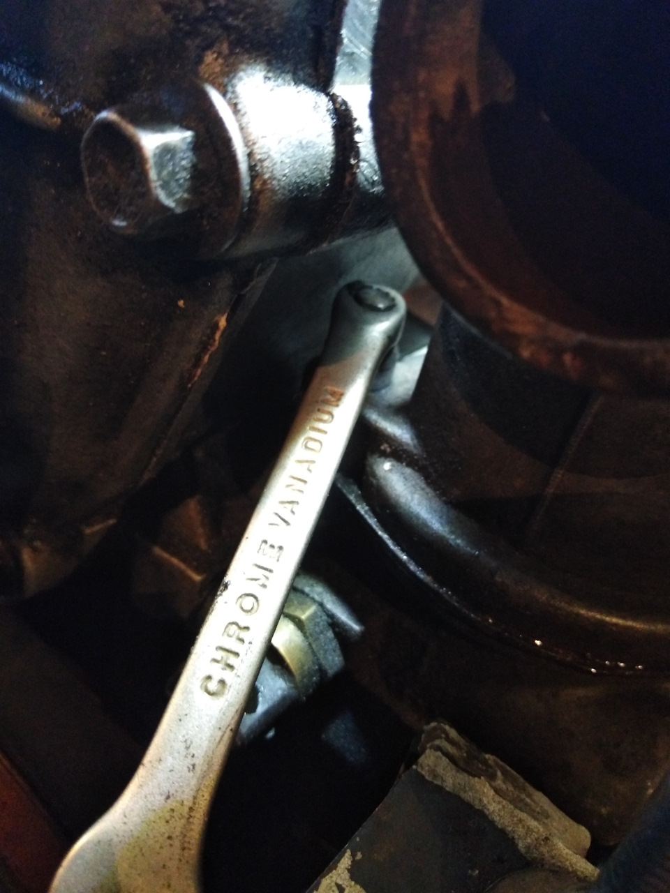

На улицы похолодало термостат еле дотягивает температуру до 75 при движении пришло время его поменять. Поменять быстро его не возможно в моём случае на его корпусе еще весит гидро усилитель и антифриза надо слить больше. А все из-за болта что между отводом термостата и ГБЦ к нему не подлезть мой вариант такой болт м8 с внутренним шестиграником на 6 с обточенной головкой. Для того чтобы его открутить нужно отрезок шестигранника длинной 8 мм, ключ комбинированный на 6, шестигранник с шаровой головкой. Так как я откручивал и закручивал уже несколько раз то могу сказать что время на эту работу зависит только от настроения.

суть шпилек не в скорости, а в сохранении резьбы в корпусе, т.к. даже под заказ денег он стоит существенно дороже чем комплект шпилек-гаек.
Комбинированный ключиком на 6 и коротким шестигранником на 8 сложно повредить резьбу.
Хотя насчет шпилек я все-же подумаю.

Шпильки подходящей длинны вместо болтов крышки и гайки с шайбами, чтобы не переживать за резьбу.
Увы помпу и корпус термостата при нашей конструкции на шпильки не посадить(

Болт от восьмерошной корзины еще проще.

А что за модный тройник под датчики масла?
не проще туда Е-шку закрутить и не иметь себе мозг с этой конструкцией?
Что за Ешка?
Я понял что это за болт, вопрос в другом как его закрутить и выкрутить ключ еле влезет а головка вообще не полезет.
так на Е-ки ключик 8мм именно 6-ти гранный одевается очень хорошо. подобрать болтик просто надо)))
Можно и так. Это мой вариант всегда можно сделать что-то ещё лучше.
