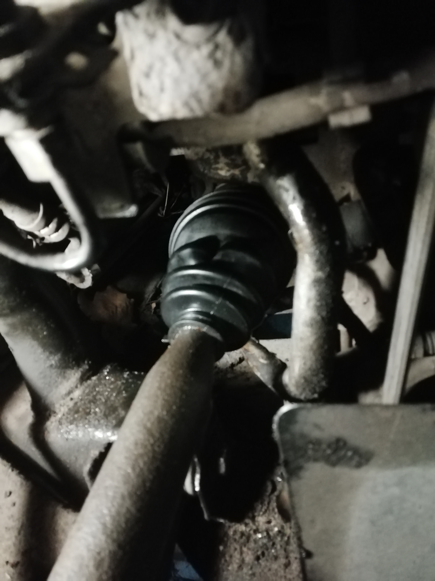

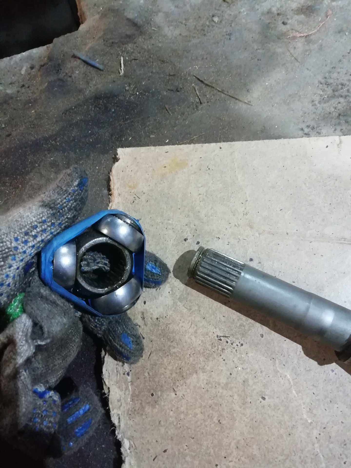

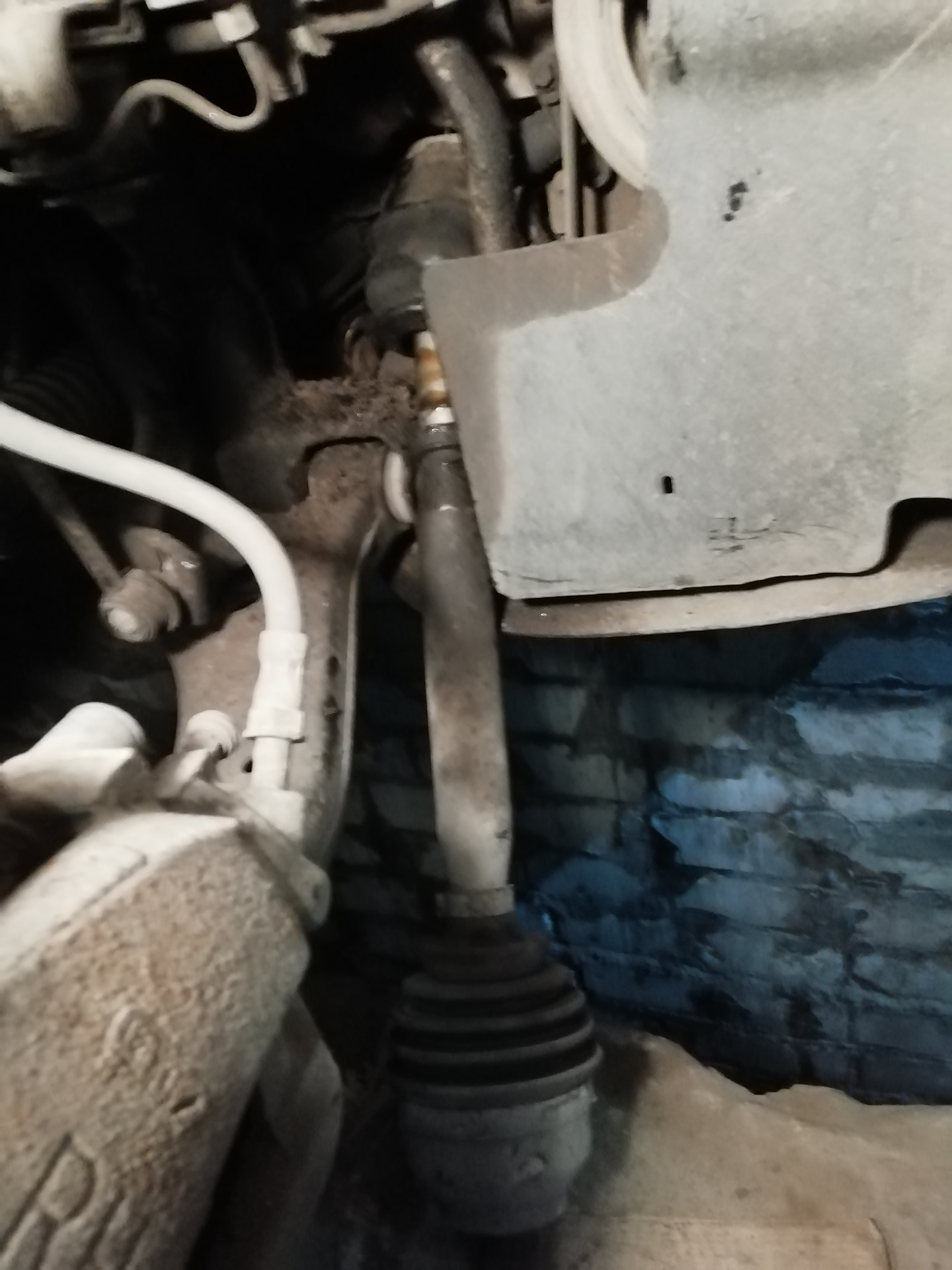

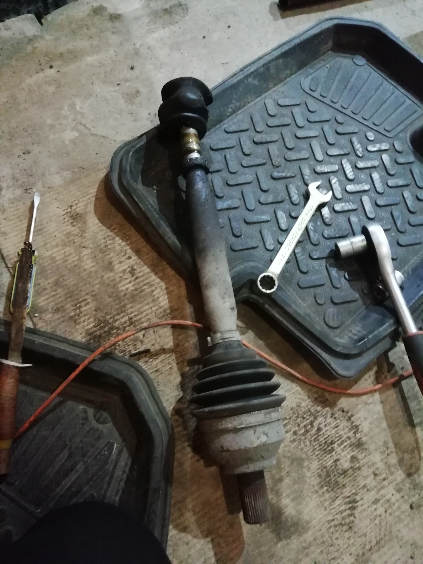

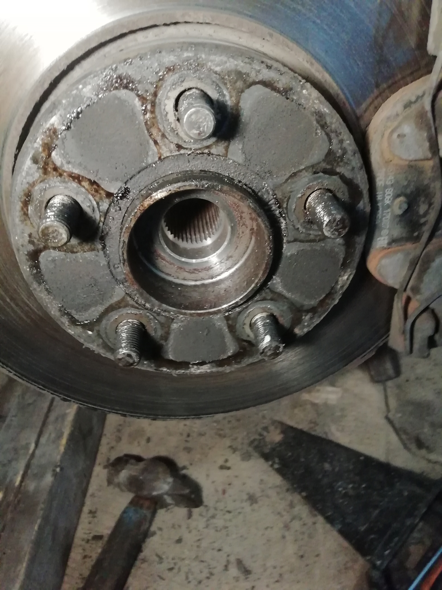

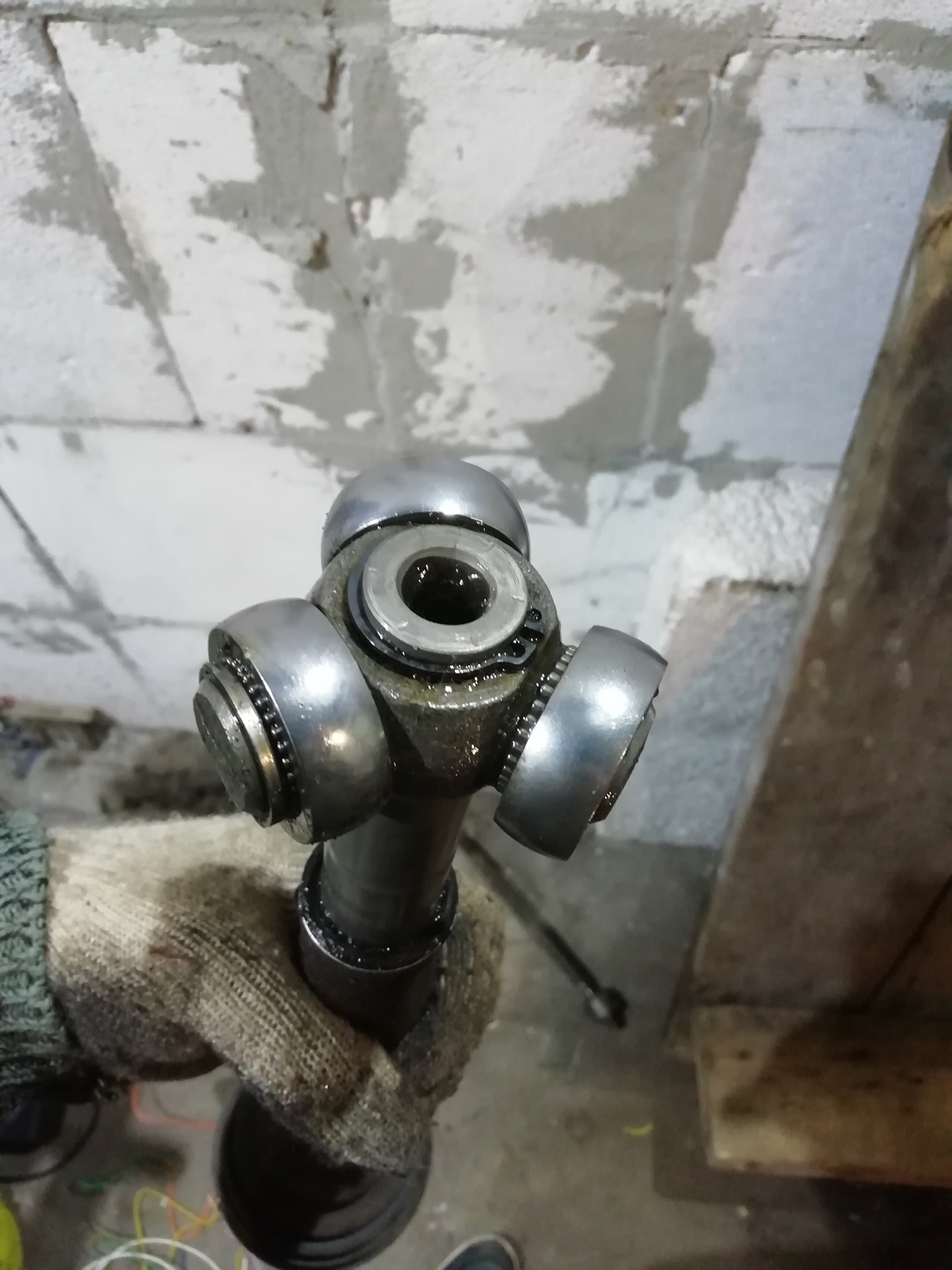

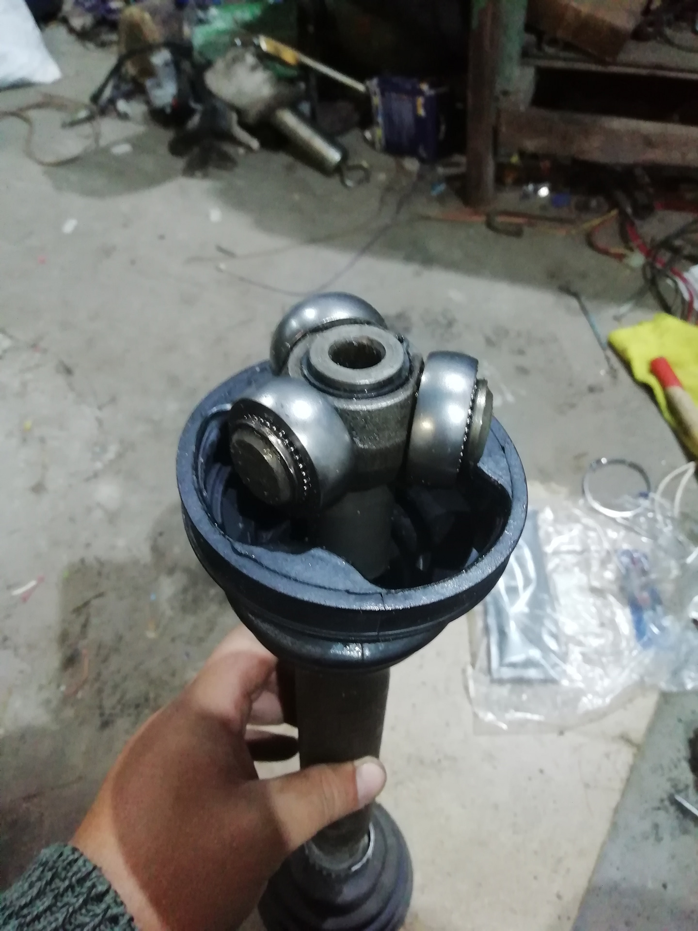

Когда менял рулевые тяги, обноружил, что порвался пыльник на трипоиде с правой стороны. Заказал какой-то за 500 рублей, в комплекте пыльник, смазка и хомуты. Для замены необходимо открутить ступичный болт. Далее открутить шаровую и отсоеденить ее от ступицы, потом тянем за стойку на себя и вынемаем привод. Для замены пыльника необходимо снять трипоид с вала, для этого снимаем стопорное колечко. После чего трипоид довольно легко слез с вала. Одеваем новый пыльник и собираем в обратной последовательности.

Только для трипоида смазка нужна специальная. А в комплекте идет обычная ШРУС
