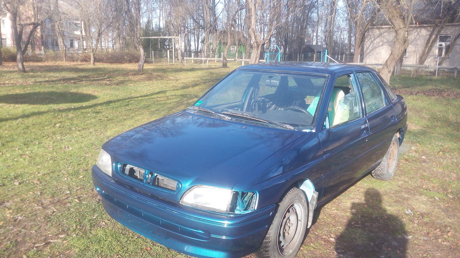

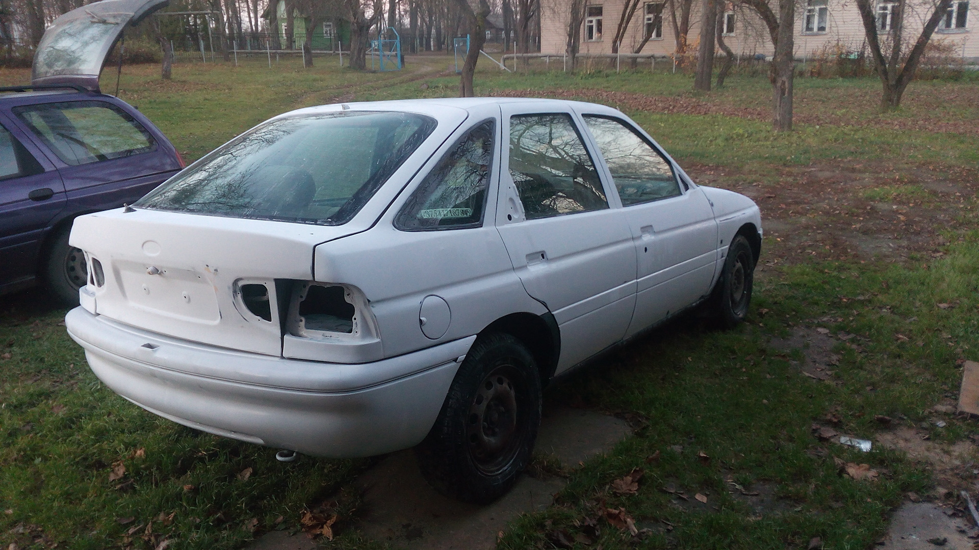

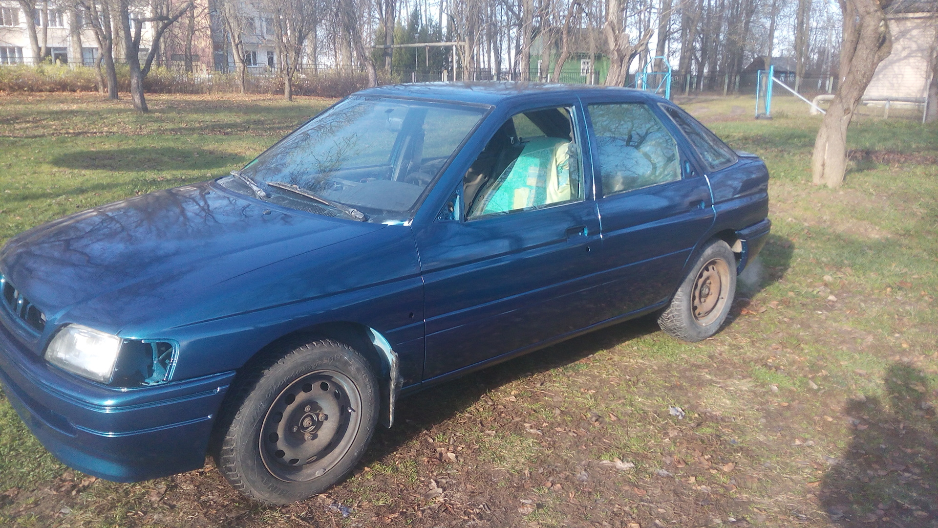

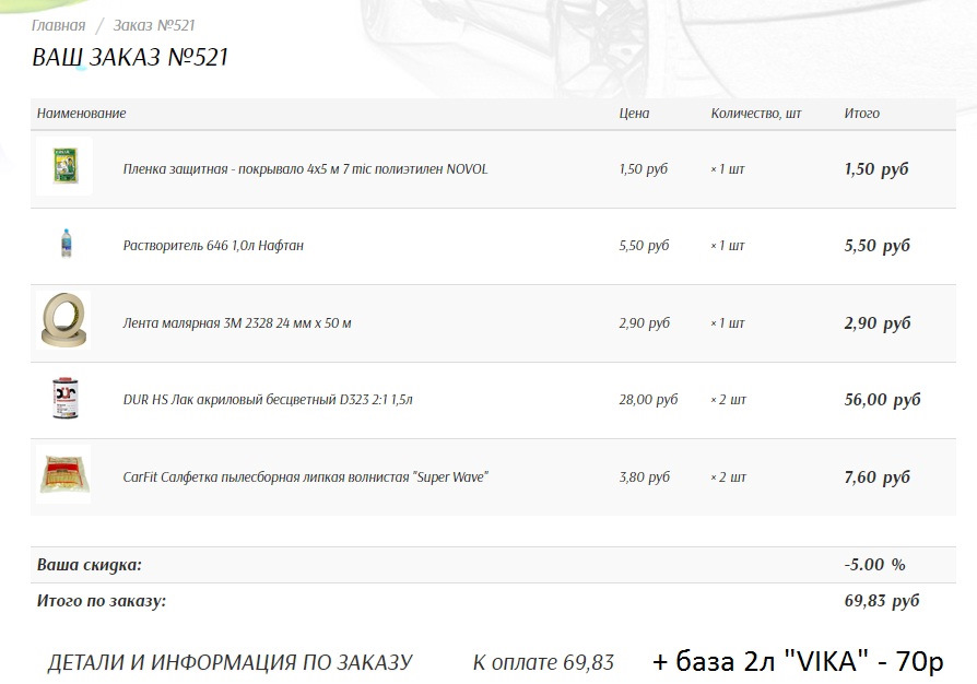

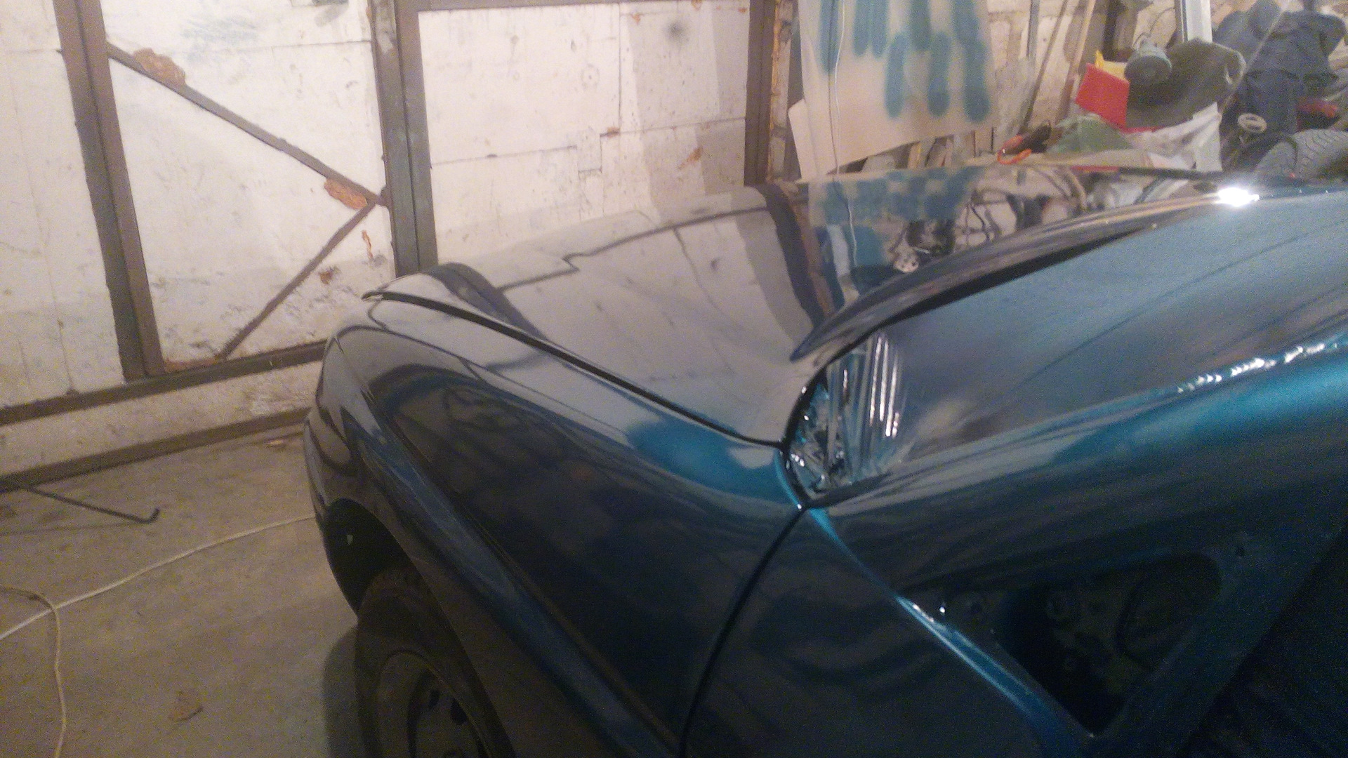

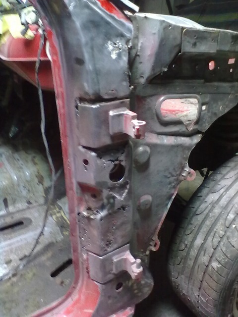

Ну вот эпопея с покраской и закончилась. Не все конечно идеально получилось, но вышло хорошо. Подтеков нет. Ушло 2.7л базы и 2.5л лака. Это с учетом покраски порогов и задних арок внутри + дверь одна внутрення сторона. Теперь необходимо собрать весь автомобиль. Это тоже эпопея, т.к. запланирована обработка внутренних полостей перед сборкой варевом как обычно "пушсало+ТЭП15". Затем обработка швов нового днища шовным герметиком, остальное мастикой.
Затерто 500 по сухому потом 800 по мокрому

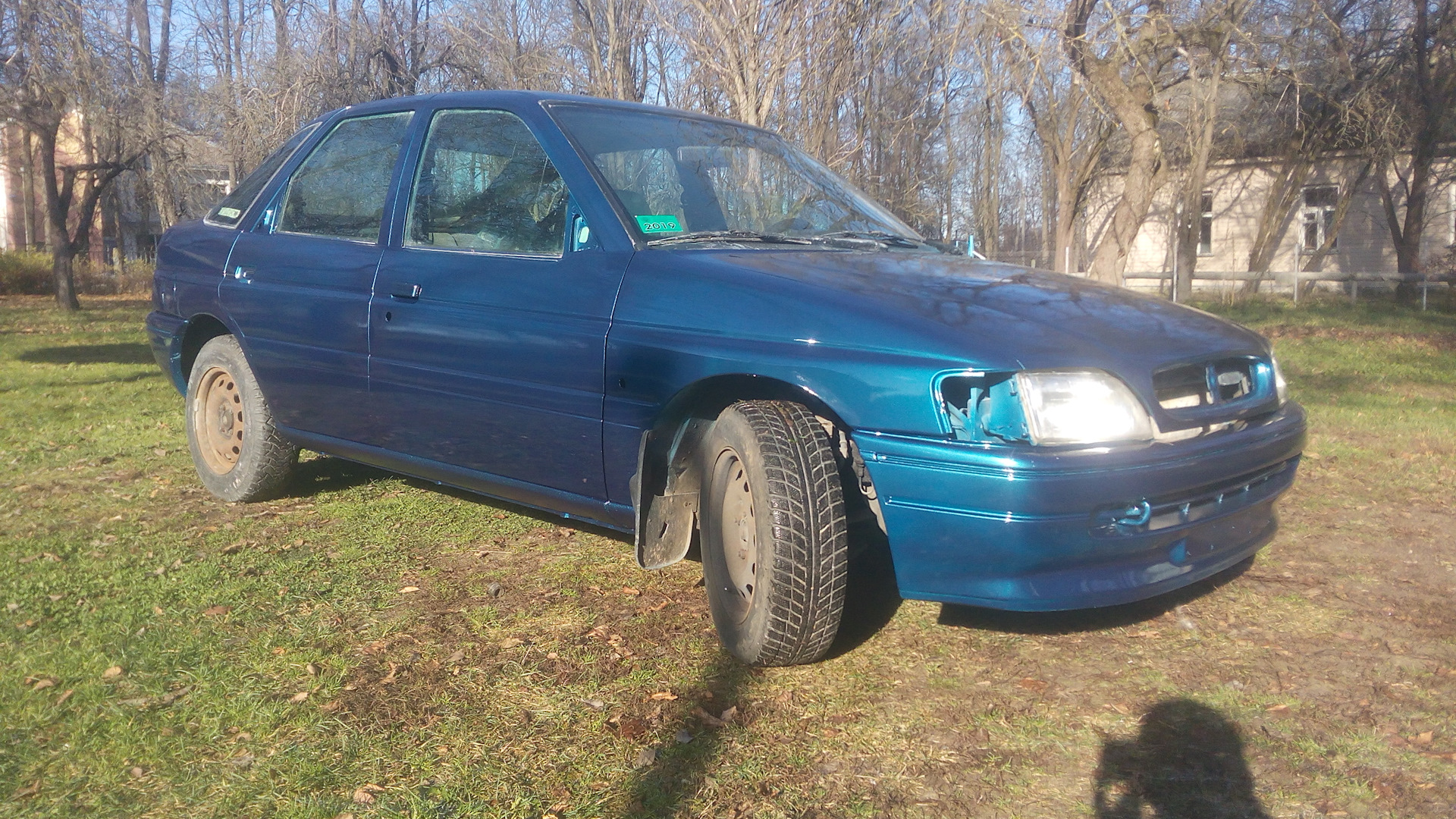

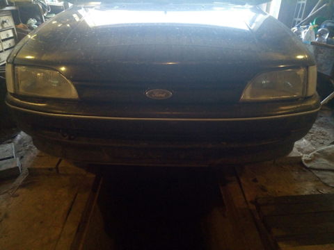

последняя мойка перед обклейкой

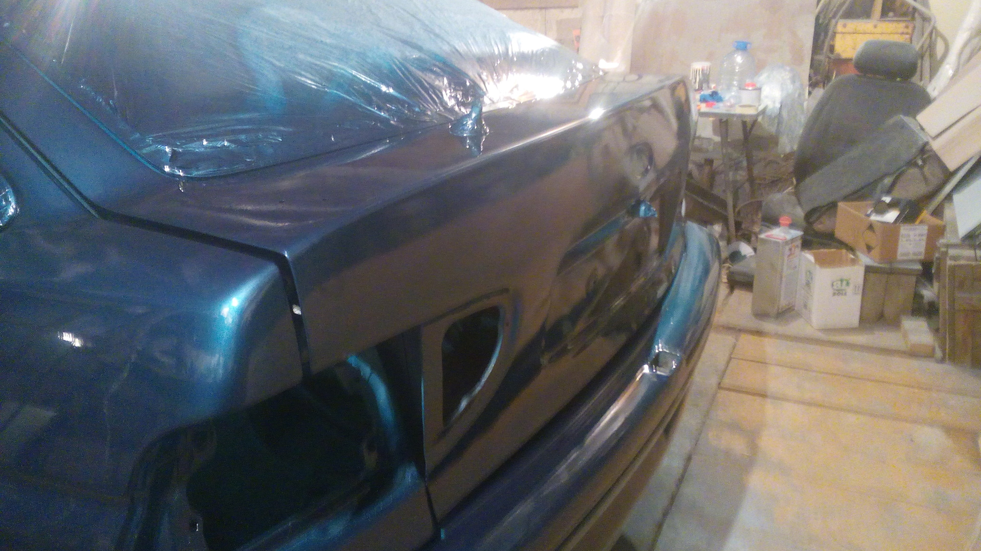

первые кадры после оседания опыла
2ч после окраски

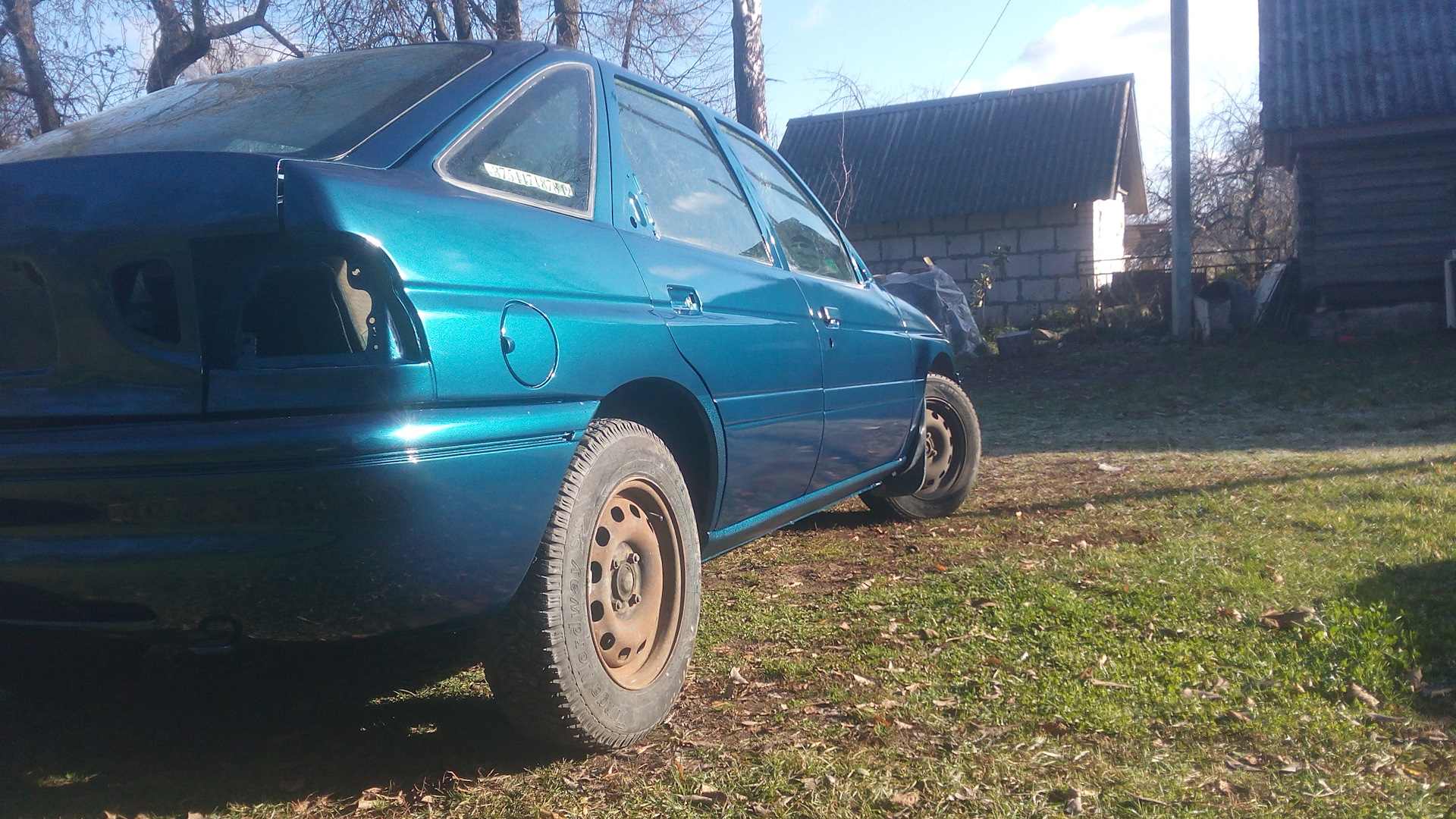

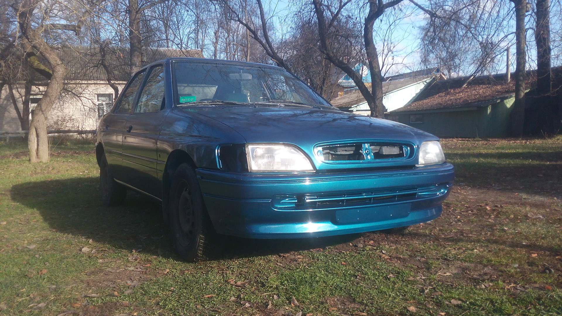

первое знакомство с солнцем нового ЛКП
солнечные фото 2й день после покраски
прям бликует на солнце

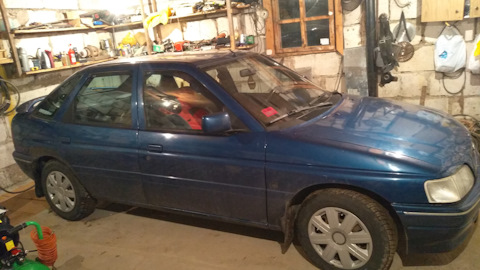

вроде ничего так получилось, если учесть что крашу сам в гараже где как в норке у крота (света мало), вентиляции вообще нет для осаждения опыла

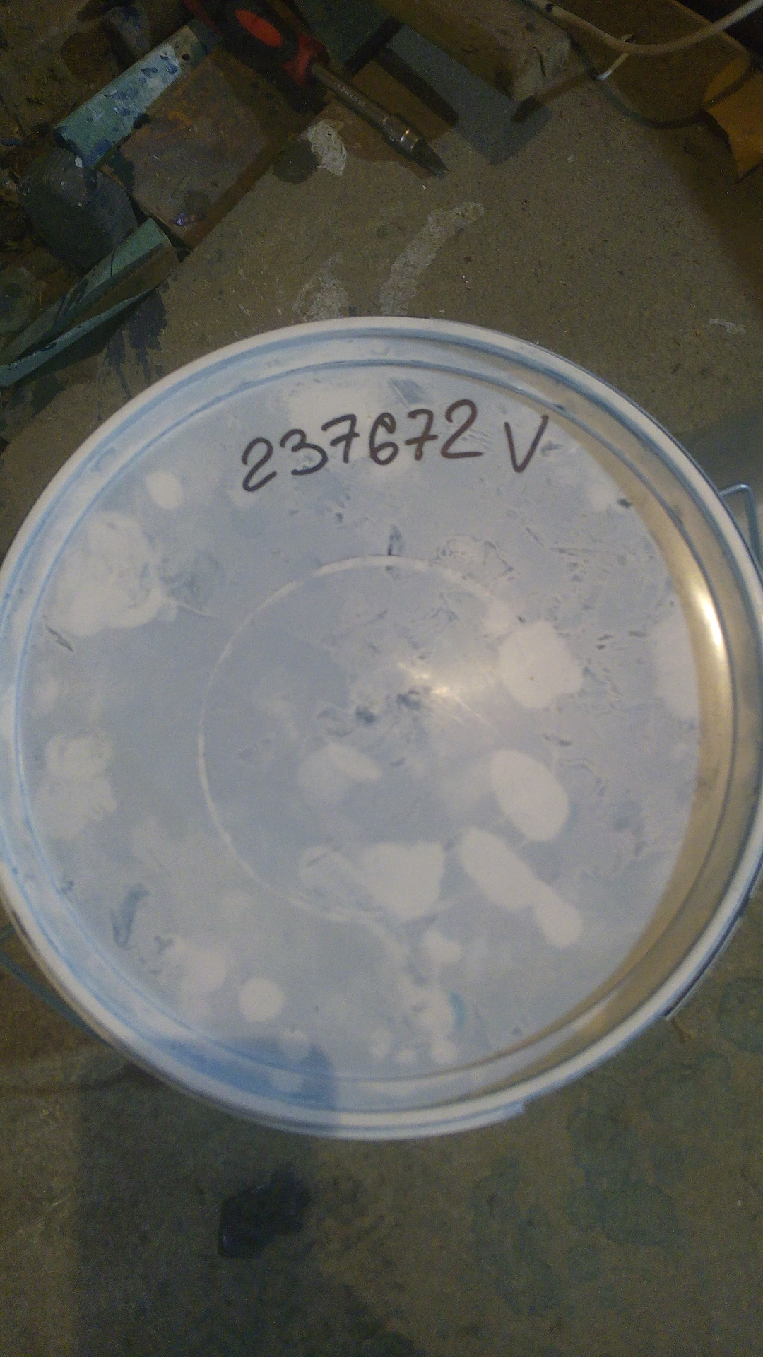

номер краски, это так на память для себя
это основные финансовые затраты, ну еще накину 10$ на наждачки
