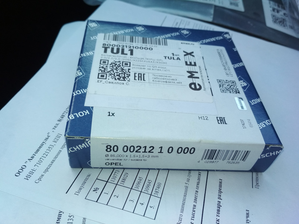

Поршня были почищены, заменены кольца и вкладыши на стандарт
установлены в блок

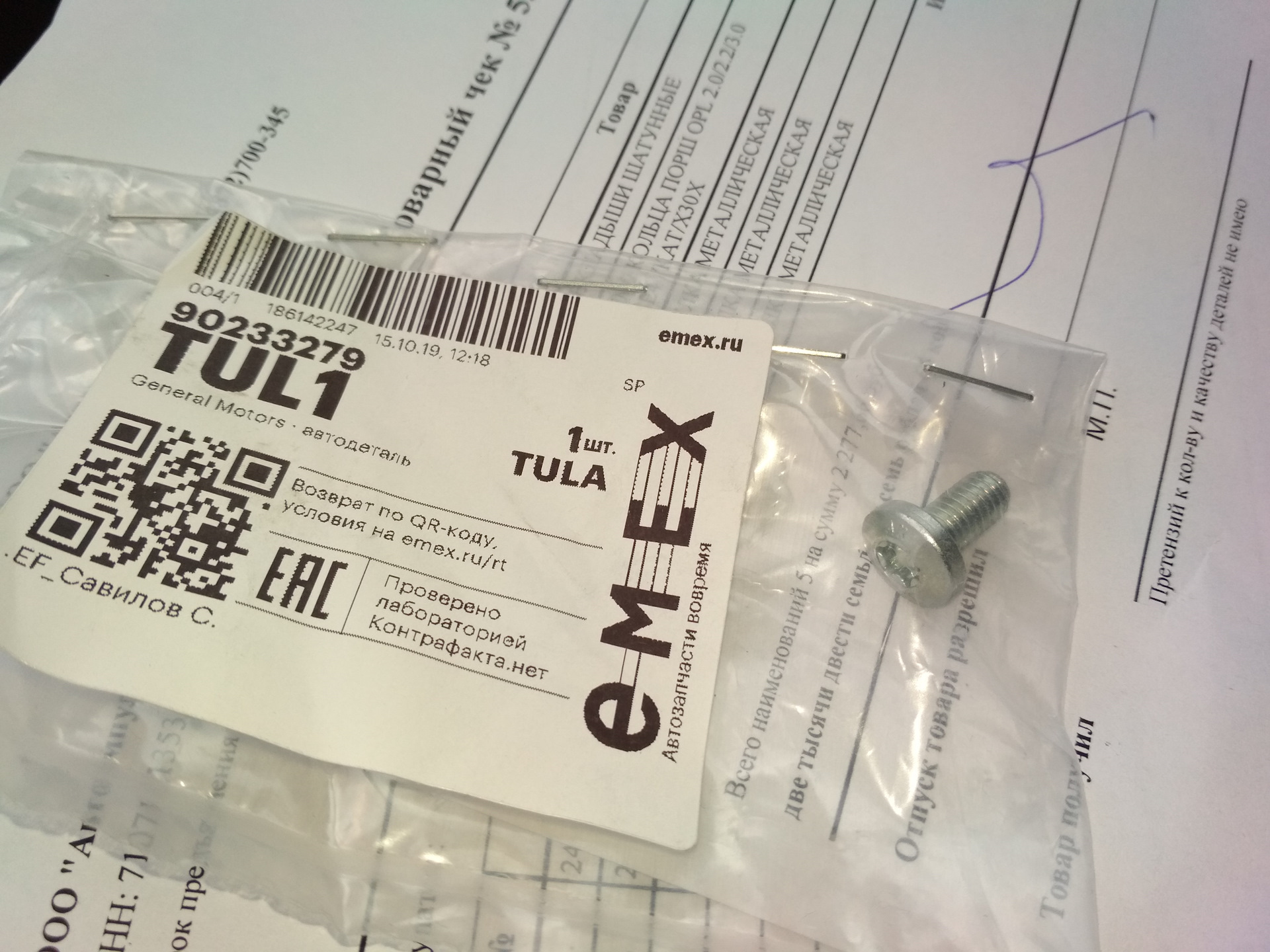

Болт маслянного насоса под натяжным роликом как и у многих был прослаблен, посадил его на резьбовой герметик.

1.
Kolbenschmidt 800021210000
кольца порш opl 2.0/2.2/3.0 [20se/x22se4vkat/x30x-525р*4=2100р
