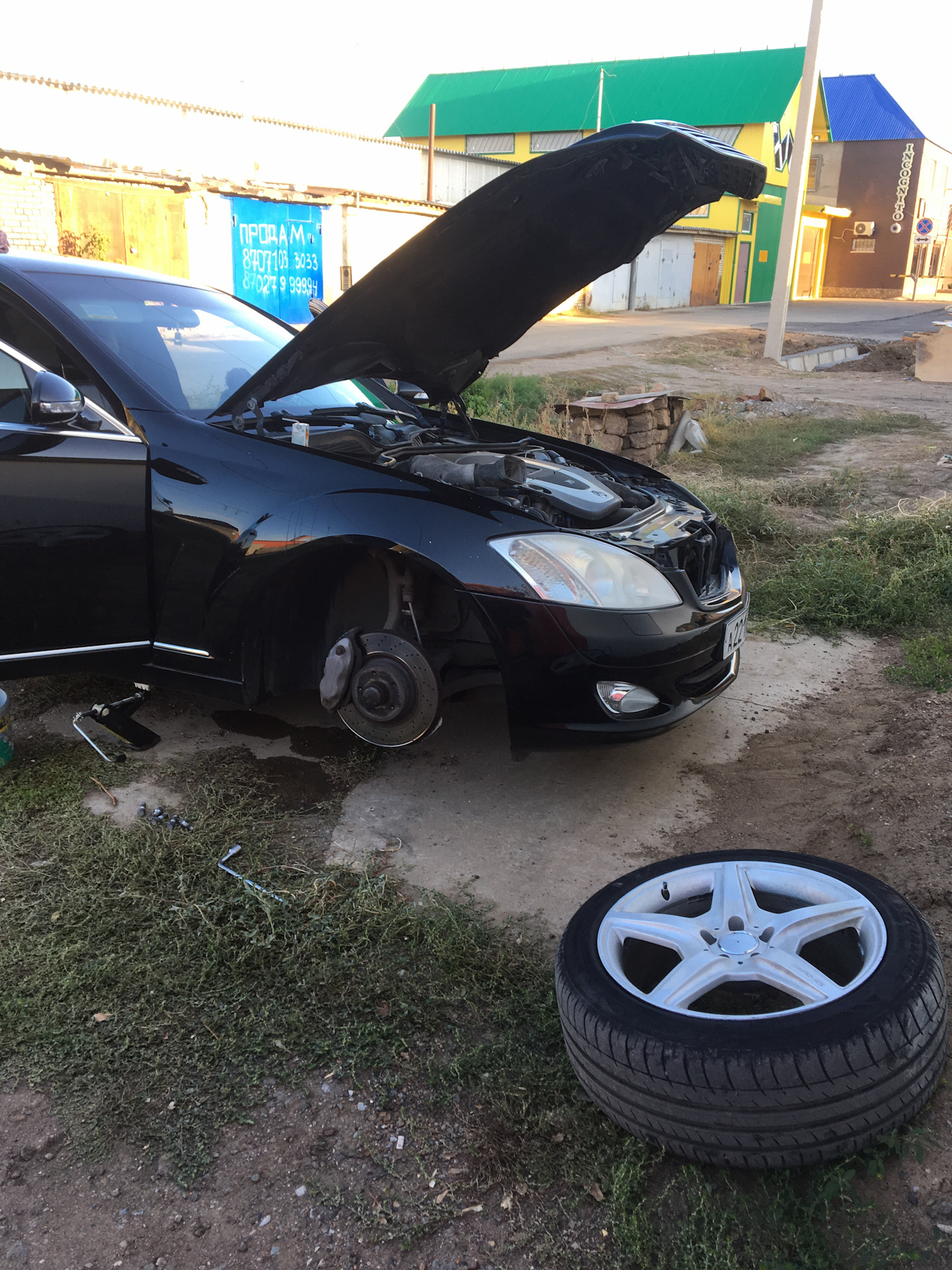

Окей, полез в драйв и гугл, там наткнулся на некую схему и мутное объяснение, что датчик сей находится на самом компрессоре, а компрессор справа под бачком антифриза. Окей, сняли подкрылок, добрались до компрессора, но толком ничего не выявили. Подергали разъемы туда-сюда и на этом все. Какой из всех этих датчиков тот самый — непонятно. Что делать дальше — тоже. По ходовке и по пневмам не спец честно говоря.
Пробовали выдернуть датчики ускорения, машина опустилась на дно. Поставили обратно, накачали и стало еще жестче чем было. Визуально машина нормального уровня, но жесткая штопздц.

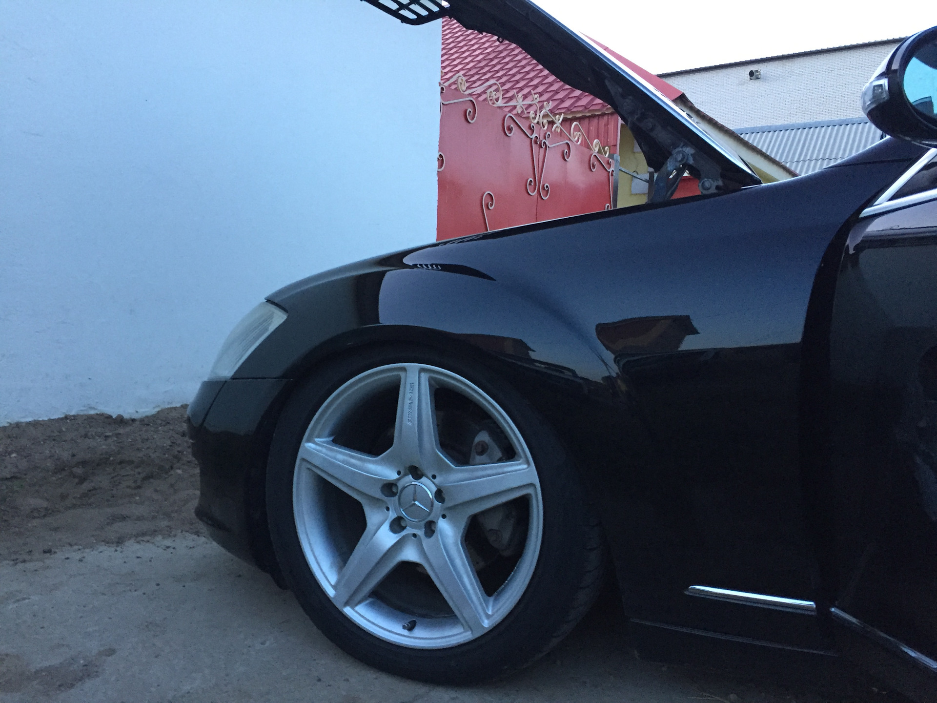

Нет нет, она не лежит, это мы когда сняли датчики и потом сняли колесо она легла. посмотрите остальные фото, она в нормальном положении)

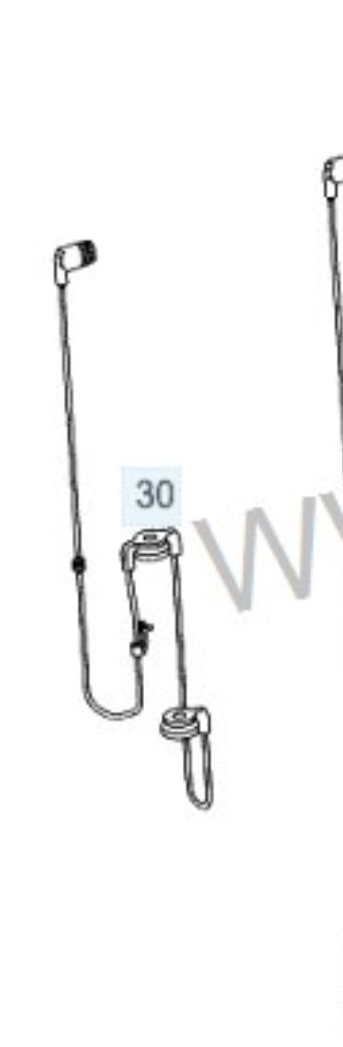

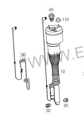

Y52y1 — это клапан жесткости, находящейся на передней правой стойке. Обычно дело в проводке к нему.
Номер жгута — A 221 540 72 08. Но это лишь предположение. Точно скажет только нормальная диагностика.

Вероятнее всего дело в проводке к клапану жесткости. Менее вероятно, что в нем самом. Если сервиса нет, то попробуйте поменять эту проводку (номер 30 на схеме).
Подскажите пожалуйста как снять эту проводку?
Сидит намертво на этом клапане или надо болт сверху внутри выкрутить ?

Доброе утро! вы оказались правы — дело было в проводке идущей на клапан стойки, переломился черный проводок в жгуте, отвечающий за минус. 10 минут с паяльником, и все заработало!
Правда не сразу, на следующий день…Как я понял, машина обесточилась, ошибки обнулились и исчезли. Но ошибка периодически вылезает, хотя пневма продолжает работать (странно).
Заодно прочистили все контакты, открыли и сам клапан, и его почистили.

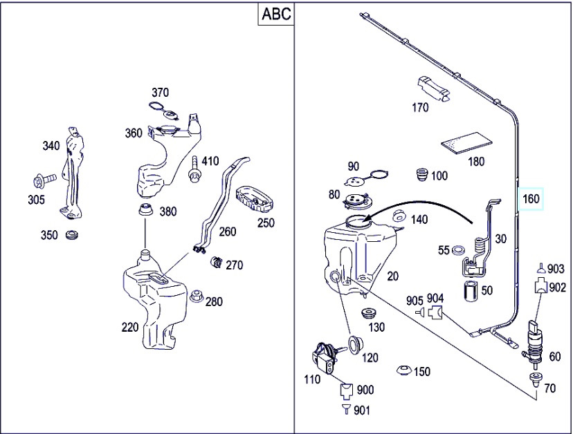

Также при съеме бачка сломался фиттинг-манифольд (не знаю как на русском объяснить, объясняю на техническом, переходник маленький трубной в общем) который выходит с бачка омывателя на фары. Нужен номерок. Спасибо.
А фитинг на бачке омывателя на отдельном насосе стоит? Он не вместе с насосом идет? На омыв лобового он идет вместе с насосом а дальше идет вся коса в сборе с форсунками и прочей приблудой. У меня потекло там, я как ни колхозил, все одно бесполезно, купил новую косу и насос омывателя.

нет, снимается этот сосок, отдельный элемент. Похож по идее на вазовский разветвитель омываечных фитингов, но немного пошире посадочное. Я его до этого один раз сломал, потом холодной сваркой залепил, и когда снова вытаскивал бачок чтобы лампы поменять, он снова сломался.
