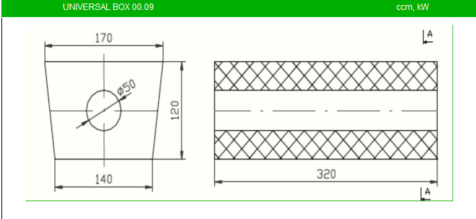

Неприятно, но не смертельно. Стал смотреть варианты дальше и наткнулся на вот такую банку на сайте Polmostrow:
Дальше прикупил промежуточную трубу образца 2410 той же фирмы без пламягасителя (40.06) и прямоточный резонатор от ГАЗ 31022 (универсал, но номера для заказа, увы, не сохранилось). В плане гуся выбор нет совсем, так что остается лишь 1 вариант под номером AK 3110-1203168-10 (простоя труба диаметром 51 мм). Кроме того, были куплены: ремонтный комплект фланца на 51 мм (1 шт.), 2 хомута на те же 51 мм, выхлопной герметик и один поворот на 60 гр.

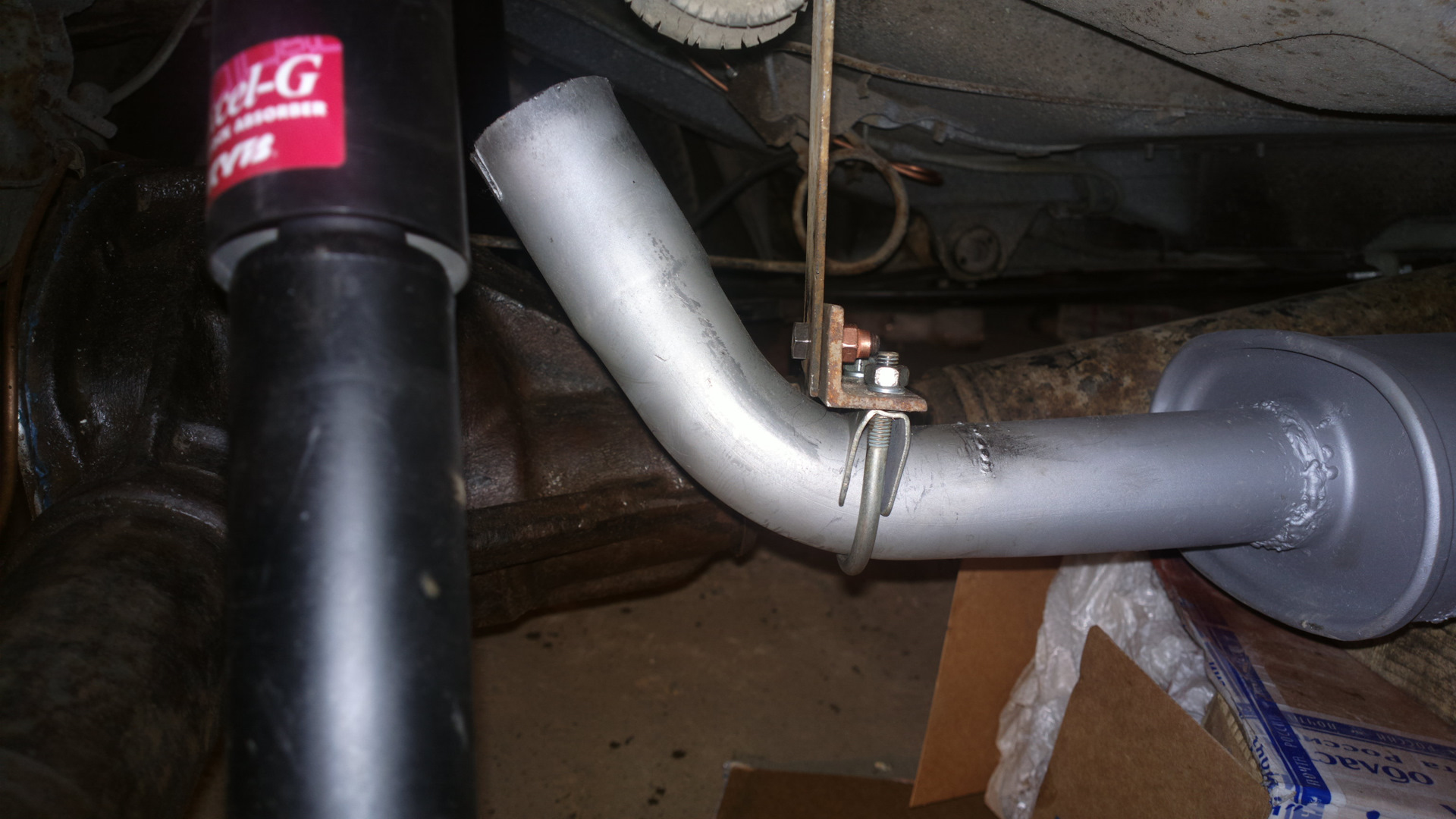

И так, промежуточная труба. Она смотрела совсем не в ту сторону+была длинновата.Пришлось ее покромсать.
Варил сам обычной дуговой сваркой электродом 2 мм (вроде бы).

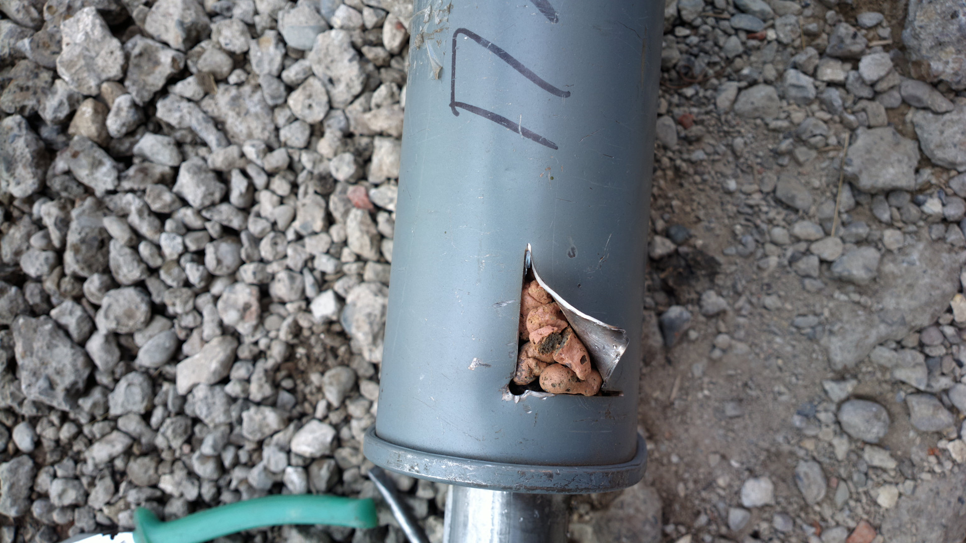

Далее шумоглушение. Банка 00.09 набита стекловолокном, резонатор от ГАЗ 31022 пустой. Набивать его тем же стекловолокном я посчитал глупо, т.к. каждый материал глушит свои частоты и от повторения толку будет немного. Где-то на просторе драйва натыкался на вариант наполнения резонатора керамзитом (если ссылку найду, то добавлю). Этот вариант мне приглянулся и я решил попробовать (дешево и сердито).

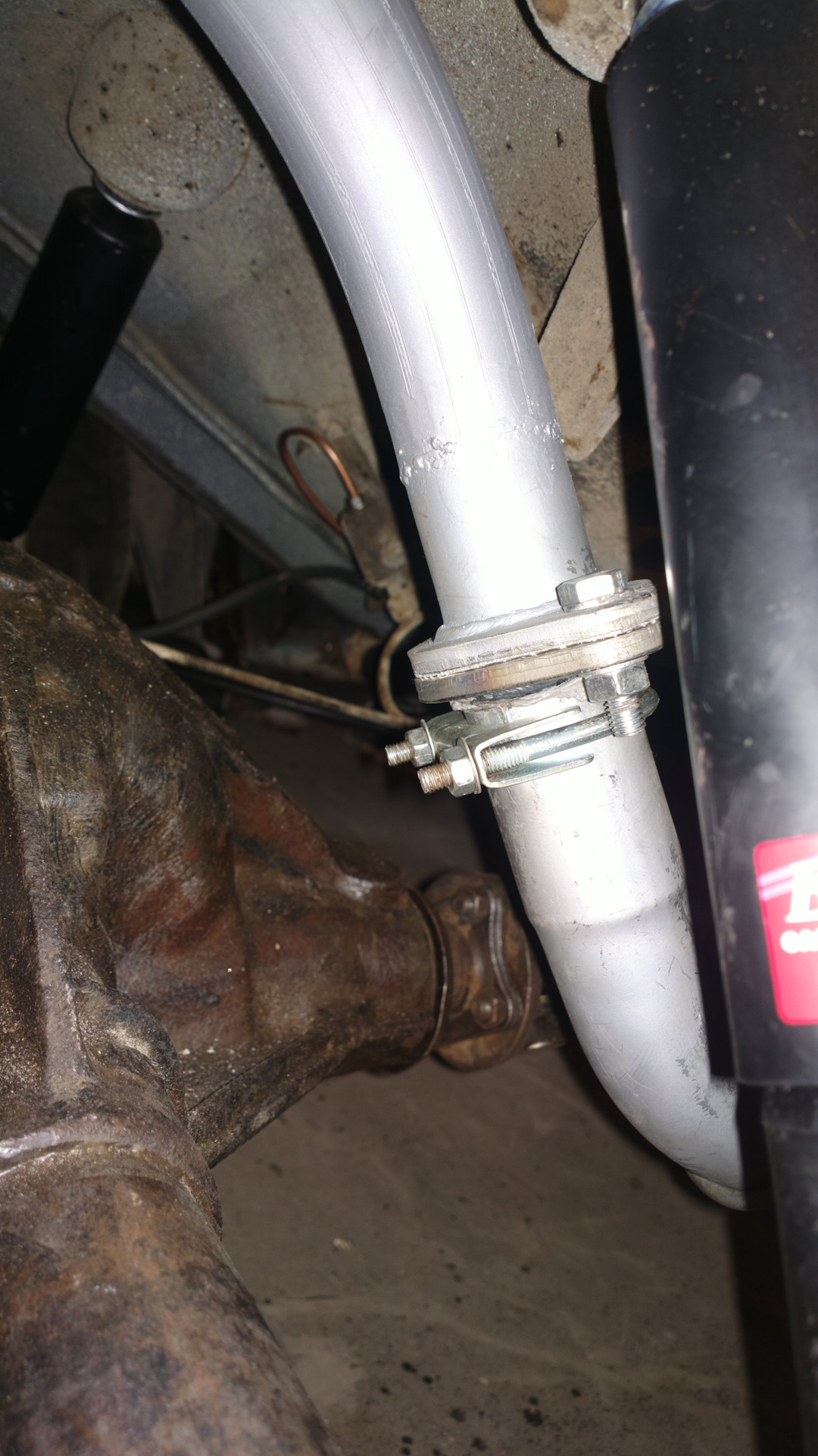

Дальше втолкал все это дело под машину и повесил на штатное крепление, сделав самопальное крепление из уголка и хомута.
Варить ответный фланец не стал (побоялся не попасть с расположением). Вышел из положения следующим образом:
Т.о. вся выхлопная трасса села на штатные крепления (в общем так, как я и планировал).

Керамзит — это зря, он превратиться в песок и довольно быстро. Причем делать это будет с грохотом в пустеющей банке.
Можно было взять хотя бы базальтовую вату которой утепляют фасады домов. Она разной плотности бывает. От совсем мягкой до твердой.
Больше года каждодневной эксплуатации — звук не изменился. Если со временем развалится и поменяется звук, то просто керамзит заменю (больше 3/4 мешка еще осталось).
