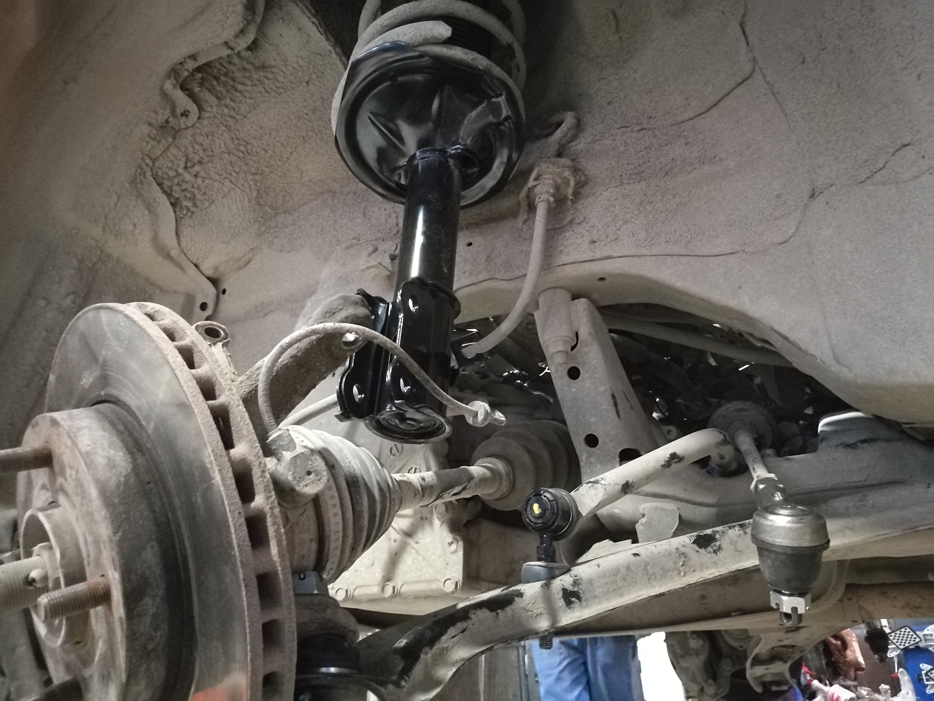

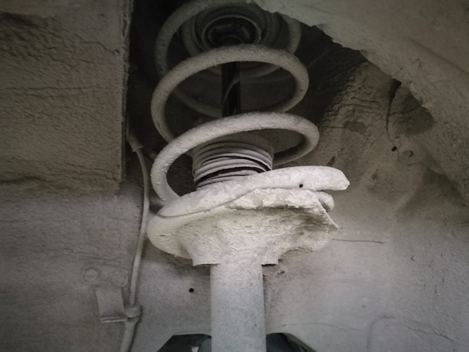

Съездил в деревню… Ыыыыыааать! Знаю, ругайте меня, тянул до последнего, с прошлого года, как загремел опорный, ну и чашка опорная до кучи, ездил до сегодняшнего дня, пока не задрало меня то, что загремела вся морда… Шаровых с последней замены рычагов не хватило даже на лето…САТ ПОМОЙКА! Заявляю лично от себя, не вздумайте ставить! Поехали…
Основные хабары закупилены у хорошего продавана! С хорошей скидкой, так как я знатный клиент…
Фотографировать шаровые я не стал, они в гавно. По порядку…

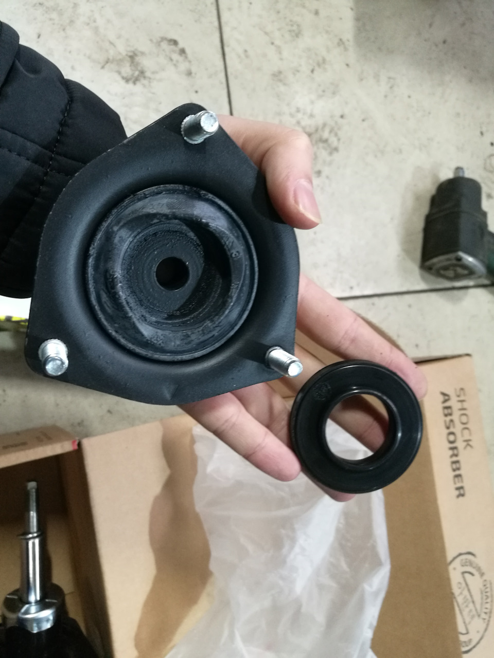

Как и отталкивался от опорных чашек и подшипника, выбор пал именно на Монро, согласно совету и заверенной надежности. 950руб. шт.
Комплект включает в себя и чашку и подшипник.

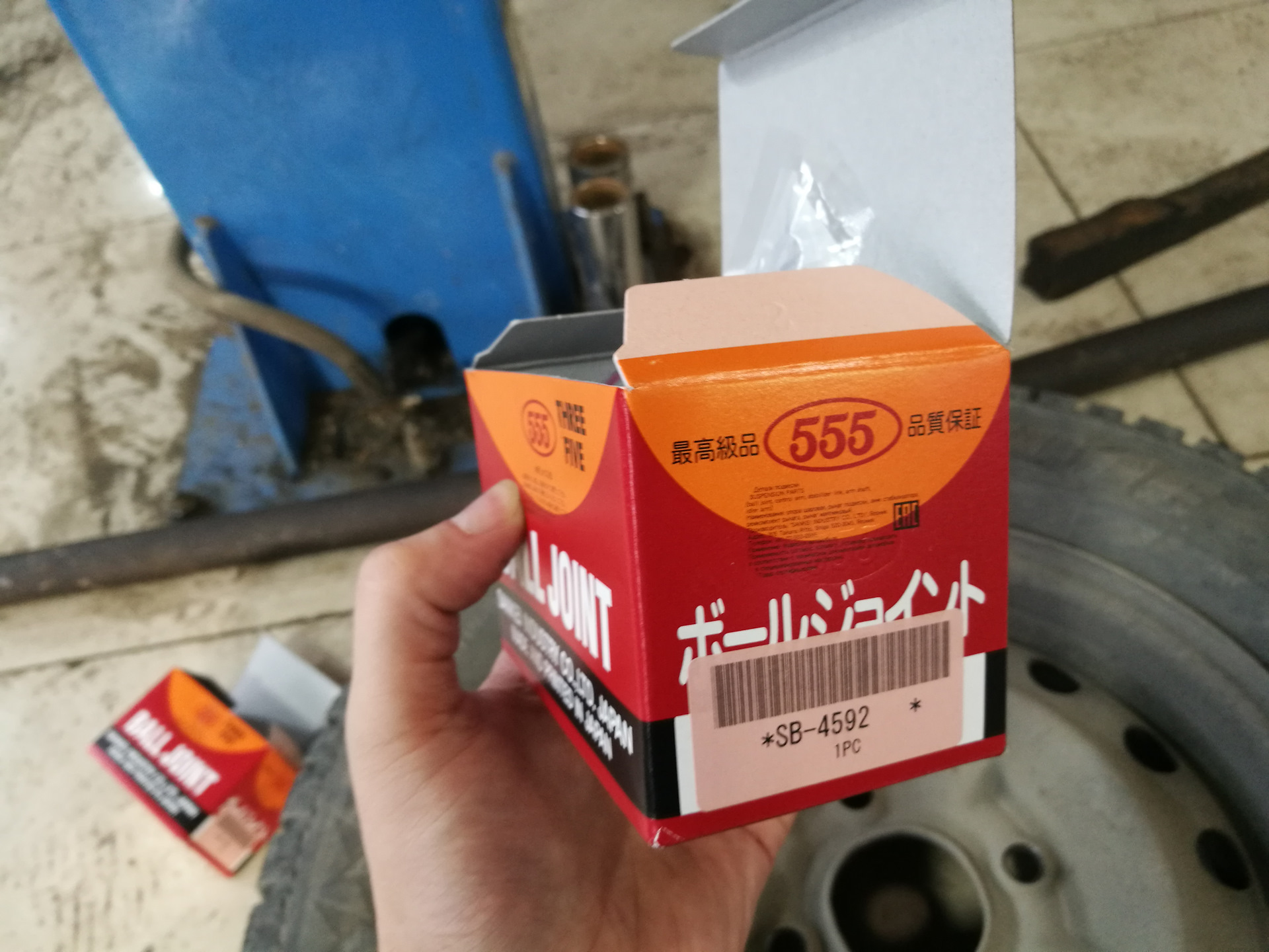

Номер шаровой
Шаровая 39-го диаметра, так как у меня рычаги, напомню, САТовские, и это сыграло злую шутку… 750руб. шт.

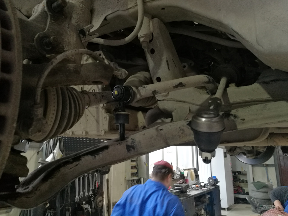

А теперь о том, что шаровые сыграли со мной злую шутку и знать бы наверняка, что я не ошибся с выбором в первый раз. В общем, как оказалось диаметр на рычагах от САТы 38, но продаван меня заверил, что по любому надо 39, в итоге, я потратил 300 рублей на такси, что бы съездить и обменять шарики на нужные! Кто тут лох, не разобраться без бутылки…
Что же делааааать, айяйяйяйяй…как же быть, ойейейейей…
Если бы шпильки были одинаковые по диаметру, вы бв сейчас этого кощунства не видели!
Собираем и … ФИНИШ! А колеса смотрят в разные стороны…эх…
Цепляем оборудование.
Ну и результат до настройки ходовой, после ремонта ходовой, а последнюю фотку я не сделал, телефон сел, кароче, руль прямо, колеса прямо, не ведет, едет…и!
Долгожданная тишина в салоне…это кайф ребята! Я очень доволен результатом, надеюсь на долго…за слесарку отдал 5900руб. Всем кайфа!

Я забыл докинуть фотку, с правильным номером и размером диаметра в 38 шаровых, которые пришлось менять…
