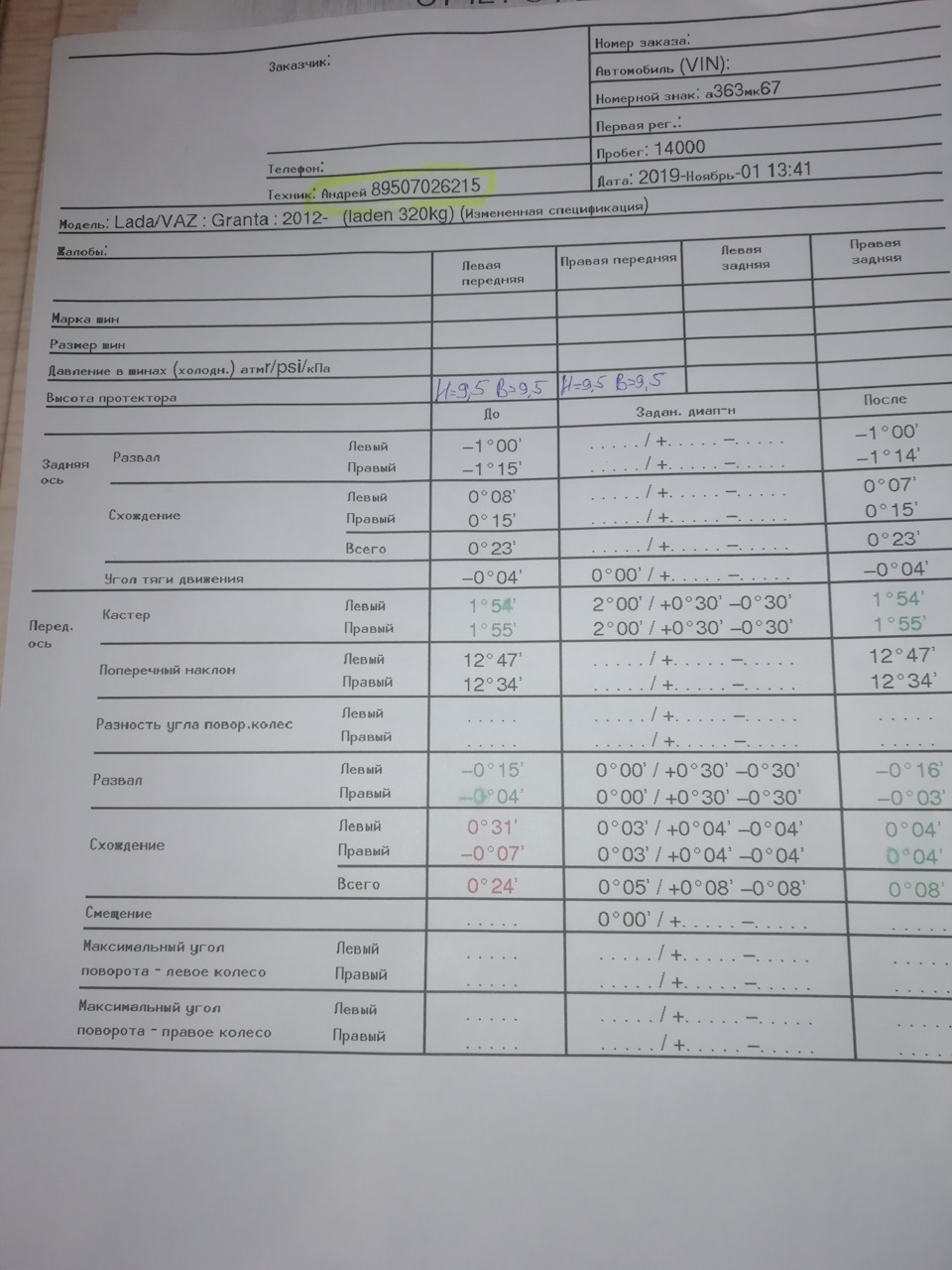

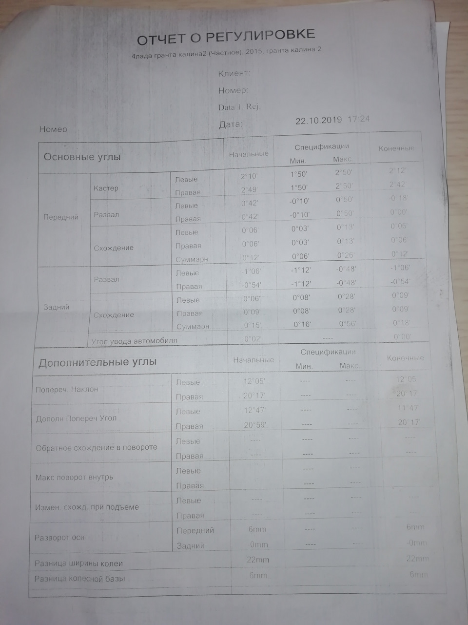

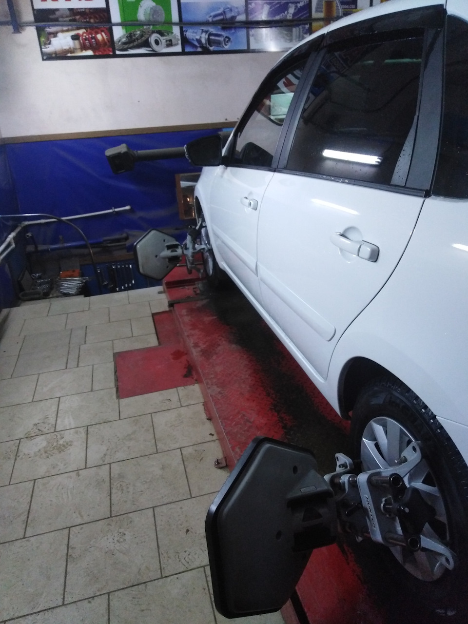

В общем как и говорил поехал на развал в другое место
по ней видно что схождение до и после 0.06 при том что мне схождение не делали а сделали только развал со слов ОД, такого в принципе не может быть при изменении развала схождение должно измениться, в общем или стенд не откалиброван или где-то нас дурят
И после развала ни куда машину не тянят
И ещё история от мастера который делал мне развал, говорит приехала к нему веста пробег 40000 мужик въехал в ямку и руль стал криво относительно панели съездил к официалам те ему сказали что все нормально… Не нравится едте в другой сервис дословно было сказано ему в общем выставил он все, все хорошо все ровно, оказывается он въехал всей правой стороной и от удара погнуло балку и колесо смотрело наружу поэтому и при движении из за того что машину тянуло руль криво был, теперь мужик ищет новую балку а у ОД все хорошо перед в норме а остальное смотреть не надо
