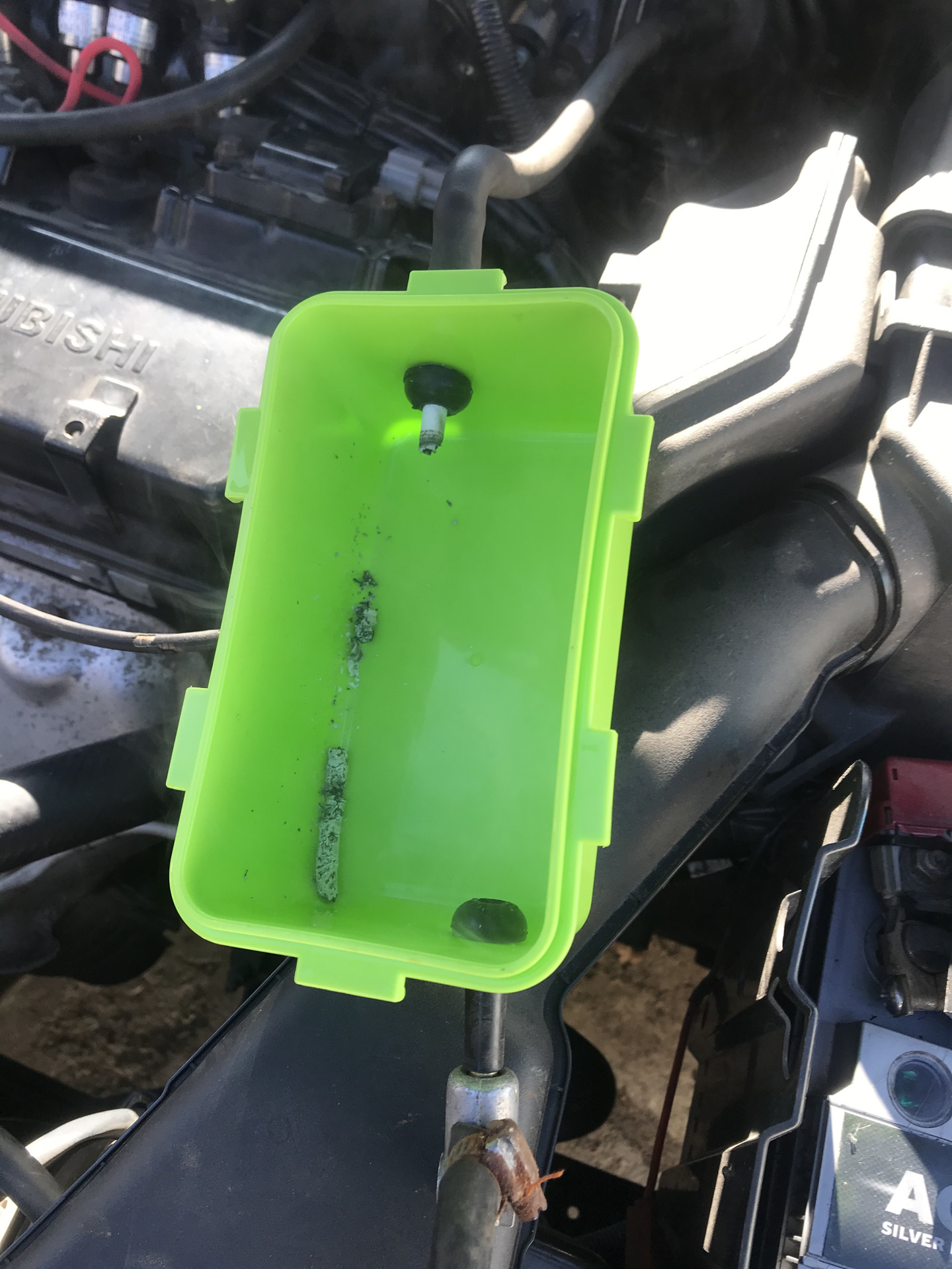

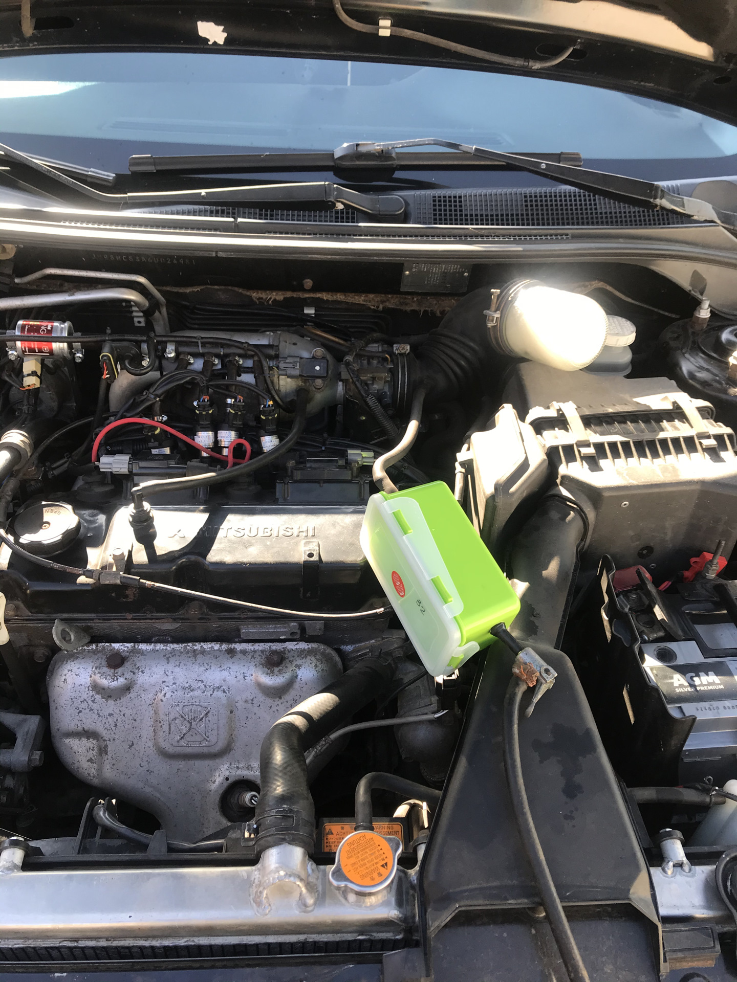

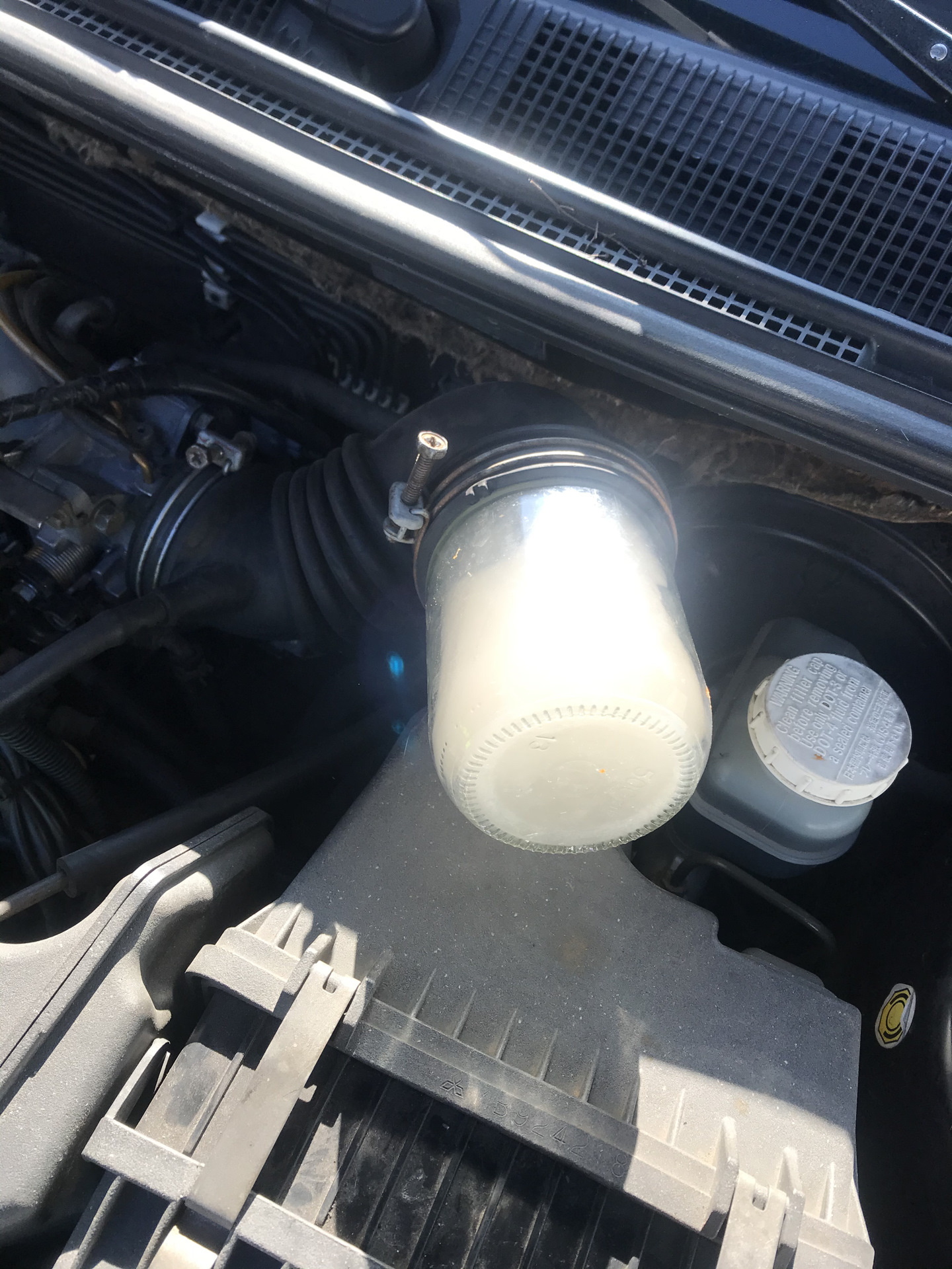

тему с гбо, решил параллельно проверить систему на подсос воздуха, така как были подозрения. На сто ехать не очень хотел, по этому собрал простенькую конструкцию из пластикового контейнера для еды, двух штуцеров от безкамерки, идею взял с ютуба. Одна сторона бокса подключается к впускному коллектору, через шланг перед дросселем, перед этим заглушил воздушный патрубок, 0,5 л банкой, второй конец к обычному насосу, така как автокомпрессора не имею, а стационарный влом доставать, во внутрь бокса поместил сигарету, подпаленную естественно, закрыл и пару раз качнул, и не был удивлён когда увидел дым, из под дросселя. Долго не мог понять откуда именно, оказалось из под резинки РХХ. Как оказалось шурупы слабо прижимали РХХ к корпусу, так как были не много длинные, но добавив еще по 2 шайбы ситуация изменилась, после очередной проверки, дыма не наблюдал) Собрал всё обратно, в воскресенье буду устранять ещё одну проблему, которая влияет на мой расход, но об этом уже позже))) Всем хорошего вечера)))

Ваша идея сподвигла меня к действиям. Только надумал менять уплотнительные кольца на впуске, так как есть подозрения что они пропускают воздух, завтра этот факт будет НАДЕЮСЬ опровержен благодаря вашей идее!
Спасибо большое, идея не совсем моя, на ютубе нашёл самы простой способ, пилят из бутылок и прочего, но мне вариант с боксом надёжней и проще. Только бокс нужно искать с плотной крышкой, чтоб дым не выходил и не сбивал) Удачи))))
Тоже накуривал, через егр пропускало
И зачем платить больше) У нас за димогенераторную диагностику от 400 грн.
Жесть! Диагносты по ходу сами курят что то…
Во-во) На вопрос: Чёт дохрена, обычно отвечають: Ты знаеш сколько стоит дымогенератор?)))
Ну мне обошелся примерно рублей 60. Это два соска, полторашка и кусок шланга
