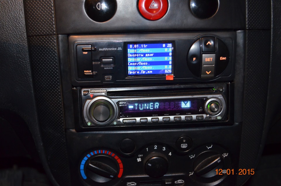

Так вот, спустился в гараж. Провел свет в салон, и начал готовить место для БК. Снял боковые заглушки, по бокам от магнитофона. Открутил рамку на которой крепится магнитофон и карман для всякого-разного.
Снял этот кармашек. Единственное что сняв кармашек я понял, что магнитофон сверху уже не сможет быть, он упирался на кармашек раньше, теперь опоры нет. Поэтому я решил магнитофон ставить снизу а БК сверху.

Установил маг. снизу и протянул шлейф к разъему OBD2 :
Тут хорошо видно разъем OBD2, в нахождении которого мне помогали Newsplatgo и aveoid
Ах да пришлось еще снять защиту под рулем, что бы лучше можно было добраться и просмотреть как проложить лучше шлейф.
Подключил шлейф к БК
Хочу сказать, что наличие разъема OBD2 это сила, при его наличии подключение на самом деле очень легкое.

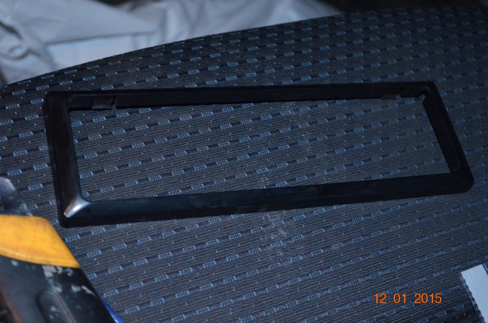

Ну и дальше я начал присматриваться, как БК становится. Пришлось снять рамку с магнитофона:
но на этот счет у меня уже есть идея. Вот примерно что получается, при снятой рамке магнитофона и без боковой заглушки:
А вот как все в сборе, но без рамки магнитофона:
Так вот, по поводу рамки, я просто отрезал верхнюю часть рамки и приложил ее, вышло неплохо. Осталось теперь приклеить ее либо, придумать что либо другое.
И финишная прямая, все включаю.
Результатом я доволен. Пробежался по настройкам, БК определил, что стоит на Авео и включил нужный протокол. Ну а далее буду читать инструкцию и изучать все.

Привет, не так давно тоже хотел купить такой, но продавец начал заявлять что там с проводами нужно химичить, что если тупо подключить его в OBD2 то он ничего показывать не будет. У тебя все показания выдает?
Могу так сказать, показаний очень много выдает. Ошибки выдает, можно сбрасывать. Проведя калибровку, выдает ост. в баке, расход общий и в данную секунду и тд. и тп. Не выдает температуру на улице, потому что я не подключил еще датчик температуры ))))) А что он предлагал тебе в замен этого?
Выдает % открытия дроссельной заслонки, температуру охлажд. жидкости, пробег, расход, скорость авто. еще вспомню и напишу.
В том то и дело что ничего не предлогал, сказал что я не смогу его подключить. Похоже он сам не знает что продает.
Да похоже не в курсе. Мне продавец, тоже говорил что не поставлю, только увидев похожую модель на другом авео был уверен, что париться нечего.
Круто. Мне только не нравится, что они не выпускают БК разных формфакторов, чтобы не приходилось ничего пилить, это ведь возможно, но этот вопрос производителю. У меня БК стоял снизу, я как-то не догадался поменять его с магнитолой, стоял бы лучше. Тоже думал отпилить нижнюю часть решеточки проигрывателя. В прицнипе можно найти лист пластика, вырезать по нужному лекалу и прикрутить это все или приклеить, но это уже дело не 5ти минут. В целом вышло неплохо, провода пришлось зачищать и изолировать интересно, сколько штук? Или там просто к диагностическому типа колодки можно подкинуться?
Подключился чисто к OBD2 разъему, с проводами не игрался.
