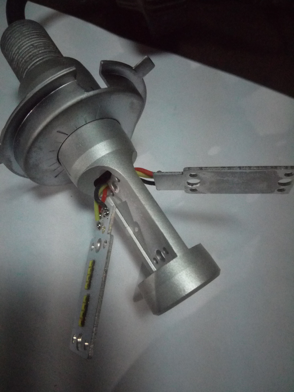

И тут я созрел. разбираю лампы

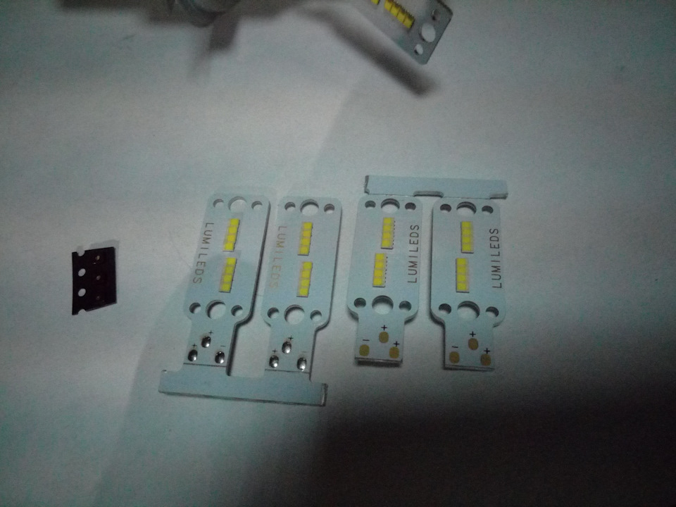

и выясняю что сдохли светодиодные матрицы. Начал искать. НАШЕЛ! m.1688.com/offer/583382422696.html
200 рублей. А, не, не так, ДВЕСТИ РУБЛЕЙ КОМПЛЕКТ!
Заказал. Подождал. Получил.
Перепаиваем

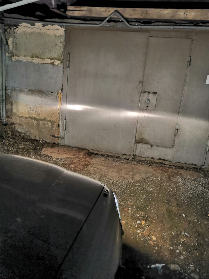

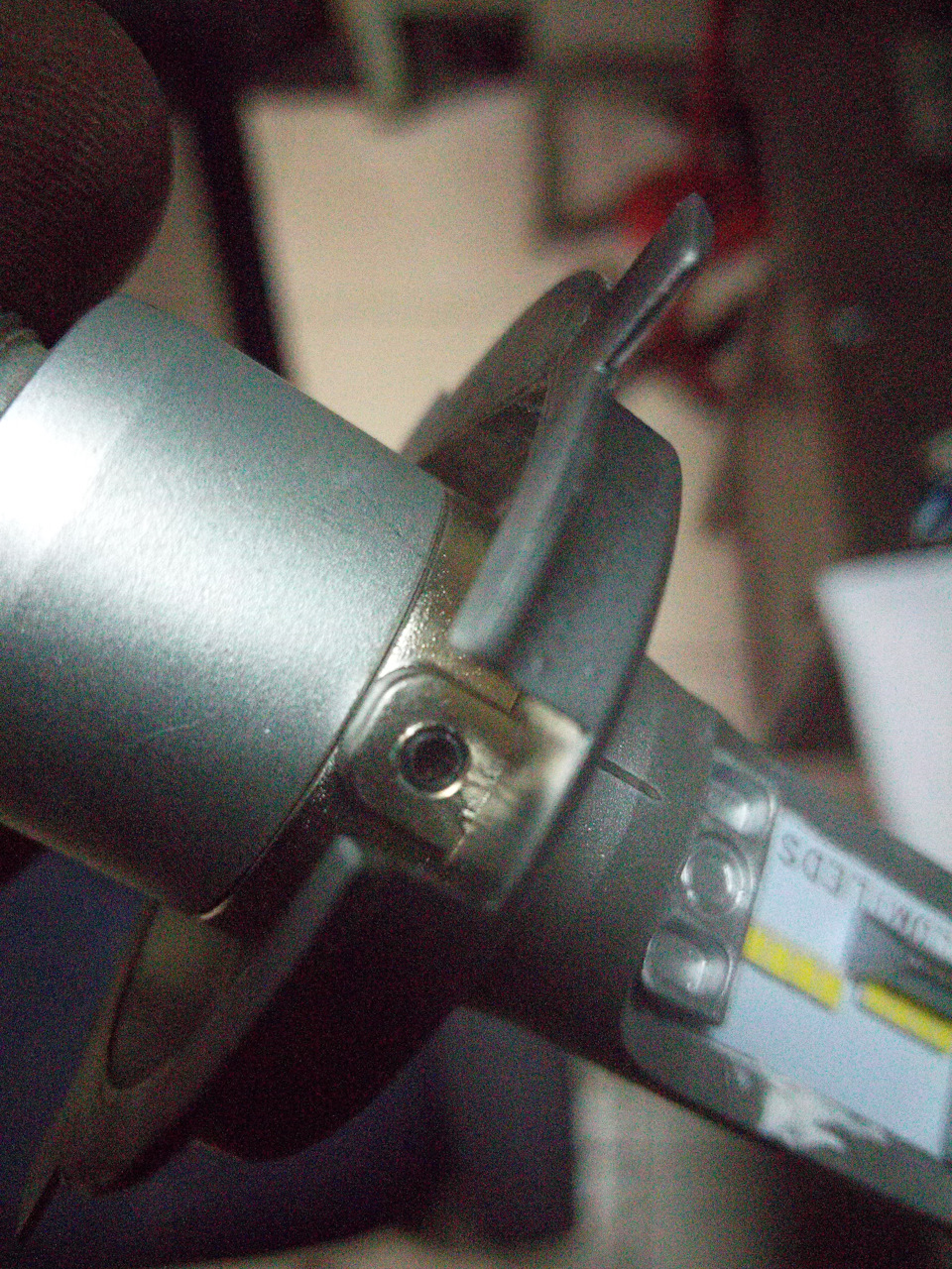

Остается отрегулировать горизонт, чтобы там галочки по краям и линия света ровная. Лампу можно какбы крутить вокруг оси в фаре, затем фиксируем положение шестигранником.
Ну вот и всё. Езжу теперь как Человек! Удачи Вам и Вашим коням!
