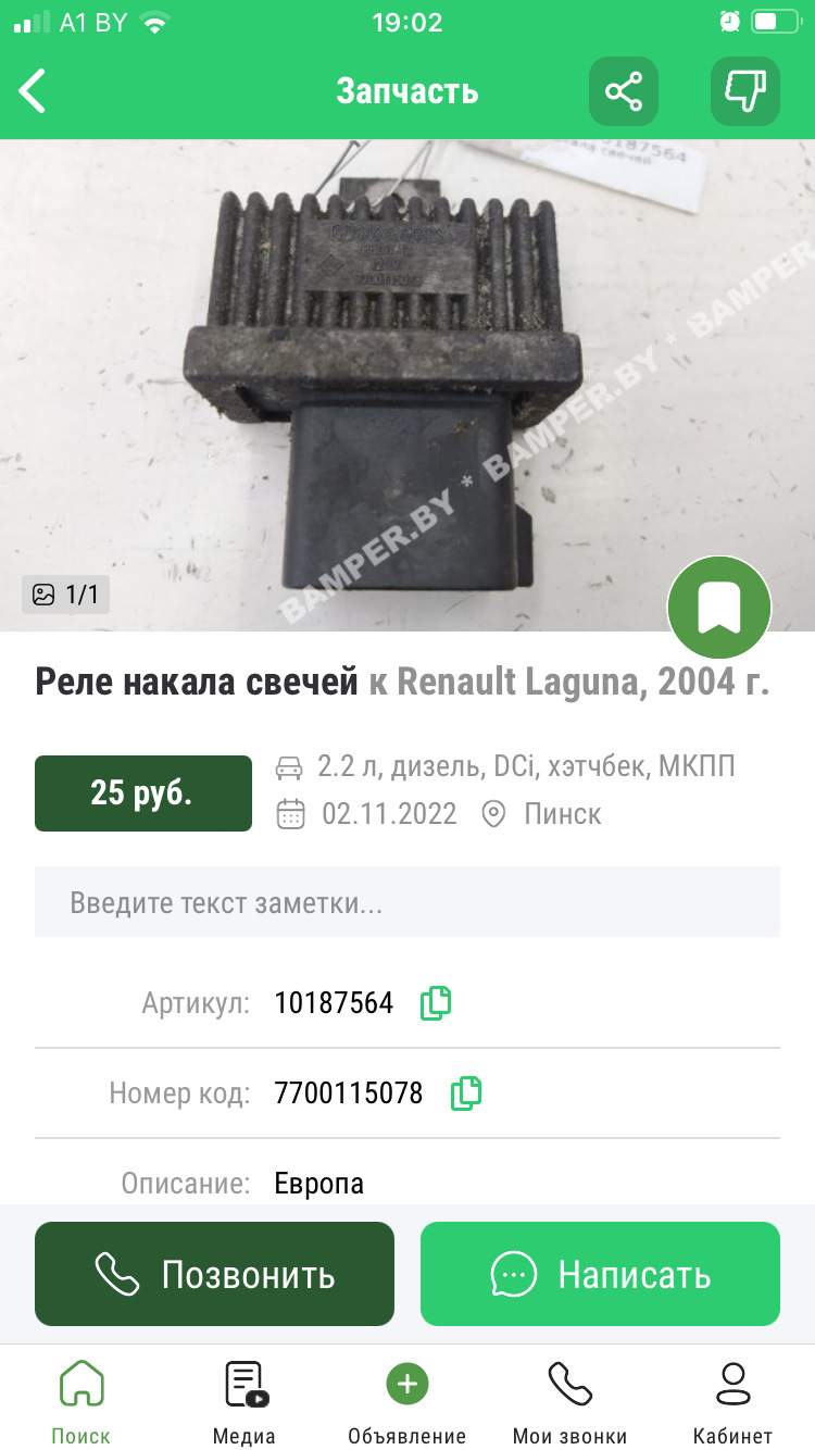

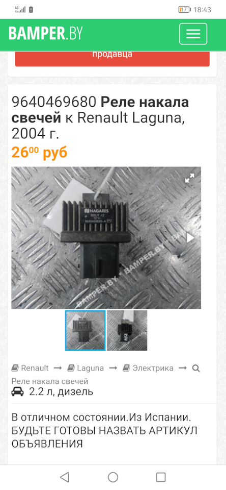

Комментарии 15
Смотрю в объявлениях на релюхи почти везде номер 7700115078 и на 2.2 тоже такой же, значится они взаимозаменяемы.
Завтра буду снимать реле, просто глянул на разборках у нас в городе релюшек хватает, но все на 1.9 dci на 2.2 одна и та на вид не очень.
В принципе и мой должен подойти, пробивается на сайтах.

Судя по фото, реле стоит на 12 вольт. А почему свечи накала вы поставили на 11 В?
GN018 — на 11В., а GN855- на 12В.
Потому что подбирал аналаг по старым бошам. Как то так.
