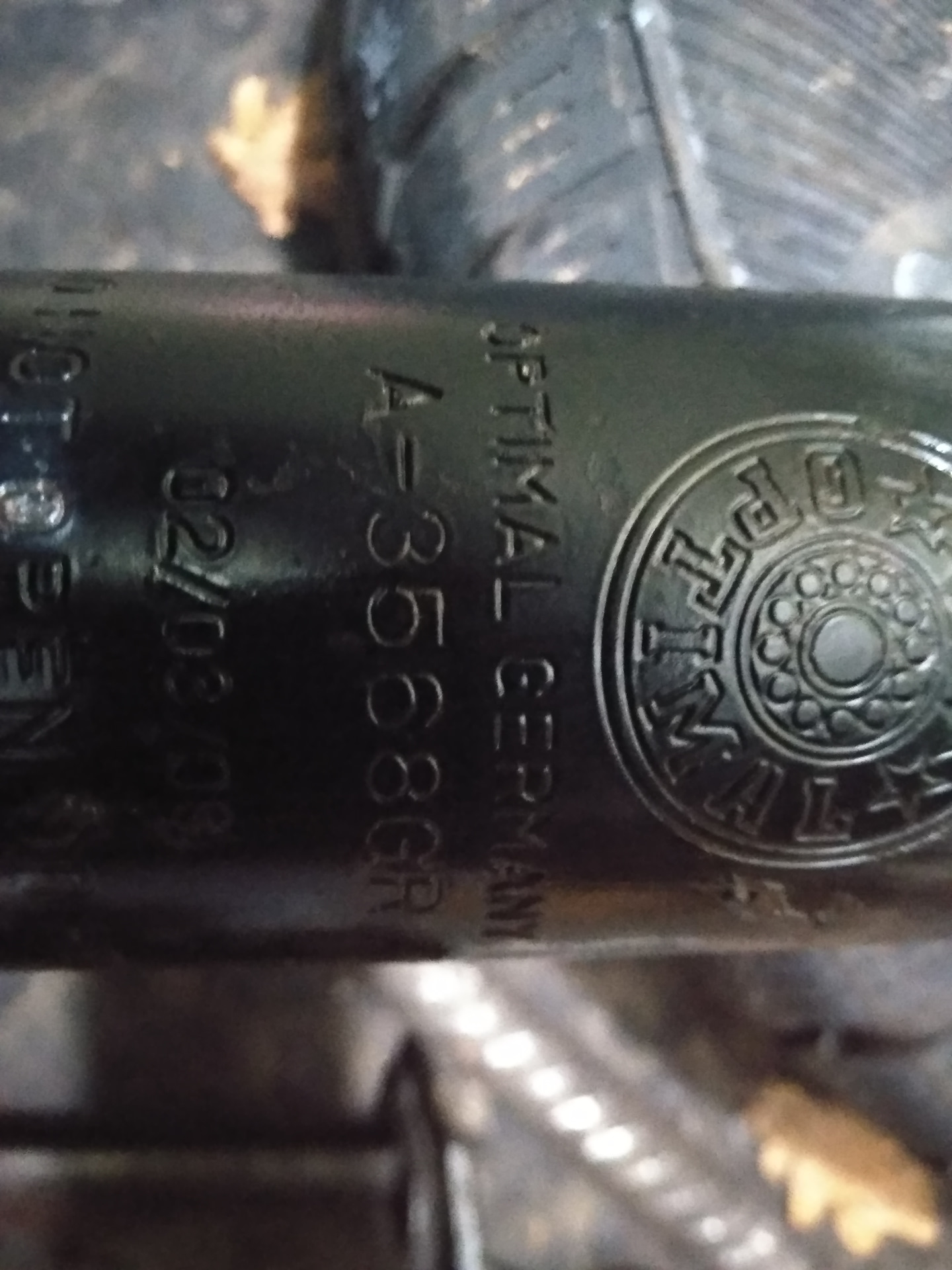

Запчасти на фото: A3568GR
Лопнула пружина и потекли стойки . От чего лутчше поставить ?! Повыше и не дорого ;) какие стоят фото прилагаю . Заранее спасибо )

От forestera sf 5 много в продаже и довольно недорого. От гранда тоже можно но уже довольно редко. Также походят от форестера sg
Ставил аморты от sf, с родными пружинами. Зад на 3см ниже переда, по езде жёстко, на зимнике инфинити от меня легко ушла, гнаться за ней трясучка, да и зад жёстче переда.
Сейчас такой конфиг, без проставок, мне нравится, переделывать не буду www.drive2.ru/l/543161493974155378/.
номер стоек и пружин задних есть ?
Амортизаторы Torr DH1486R, L недорогие по 1800 руб. Пружины передние от XV, номер не знаю, усиливал подвеску на XV, остались. Попробуйте Klakson 14830, близкие по параметрам, к тому же тоже передние от хундай тусан. Передние аморты оригинал от SH5, они долго ходят, люди под 200000 с лишним на них накатывает. Снял их с SH, потому что стоковая подвеска никакая, всю переделал, это проблема у SH5.
Передние от аута ещё живые . А вот зад потёк да и пружина .

а номер задних амартов и пружин можно?
Так DH1486R, L это и есть номер для заказа, 14830 пружины, выдаст Kilen 14830, тоже самое Klakson 14830.

на зад ставить передние ?
Да, у меня стоят от XV передние, толщина прутка на 14,5мм, диаметр пружины 172мм. Klakson 14830, толщина прутка 14,5мм, диаметр 168мм, такой же диаметр родных пружин. К тому же за счёт сильных пружин, лучше подвеска. Вчера проехался, по асфальту с неубранным снегом, шёл 120, хорошо работает. Лучше конечно будет и передние пружины сменить, от Киа сид поставить.

DH1486L это стойка для аута?
лучше от аутбэка (гранд вагона) и вместе с лифт комплектом от него же.
Лифт комплект есть
если хочешь сильно выше, тогда ставь стойки и пружины от аутбэка (KYB excel g помягче, ultra sr жесче), лифт комплект полный и проставки на стойки 4-5см (сзади можно чуть выше чем спереди). обк пружины не ставь, проседают очень часто, как повезет. Развальные болты с алиэкспресс на жопу придется добавить, но в целом развал будет около стока при увеличении клиренса сантиметров на 8-10 по сравнению с тем что было

От Легаси — аутбека 96 год
ну значит получишь сантиметров 6-7 прибавки — 4-5см проставками, и 2-3 см дадут новые пружины. когда пружины новые-сами по себе приход дают, старые всегда просевшие. на жопу только слодновато хорошие пружины найти, стоковые с витком 13,5мм слабоваты.
