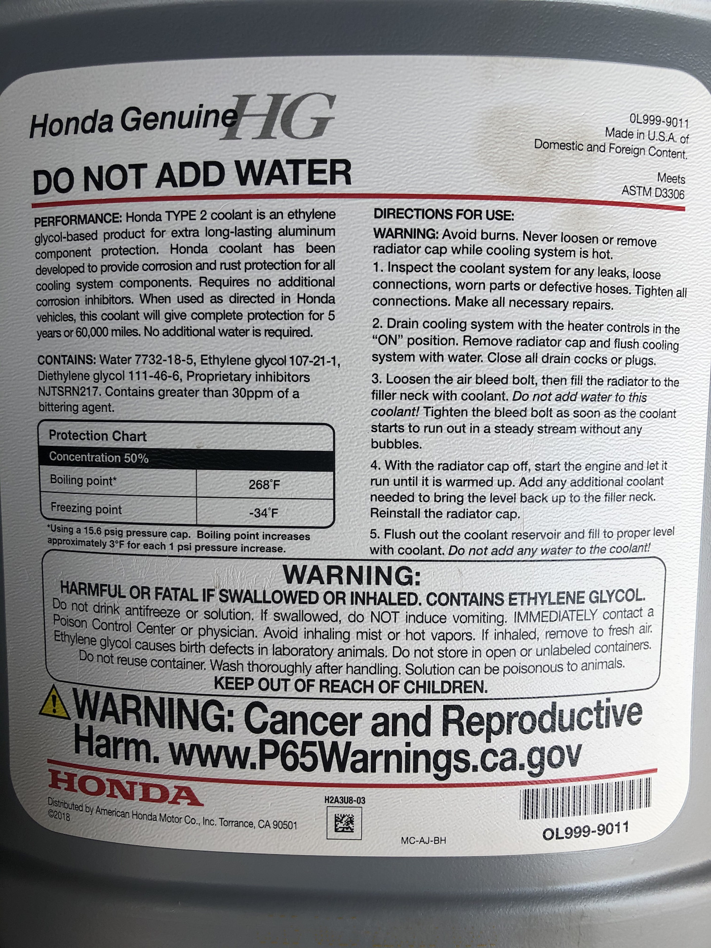

Антифриза взял 2 банки по 4л (но там вроде 3.76л, американская метрика), хватило и чуток осталось даже. Сливается антифриз с низу с радиатора и еще пробка сзади блока.

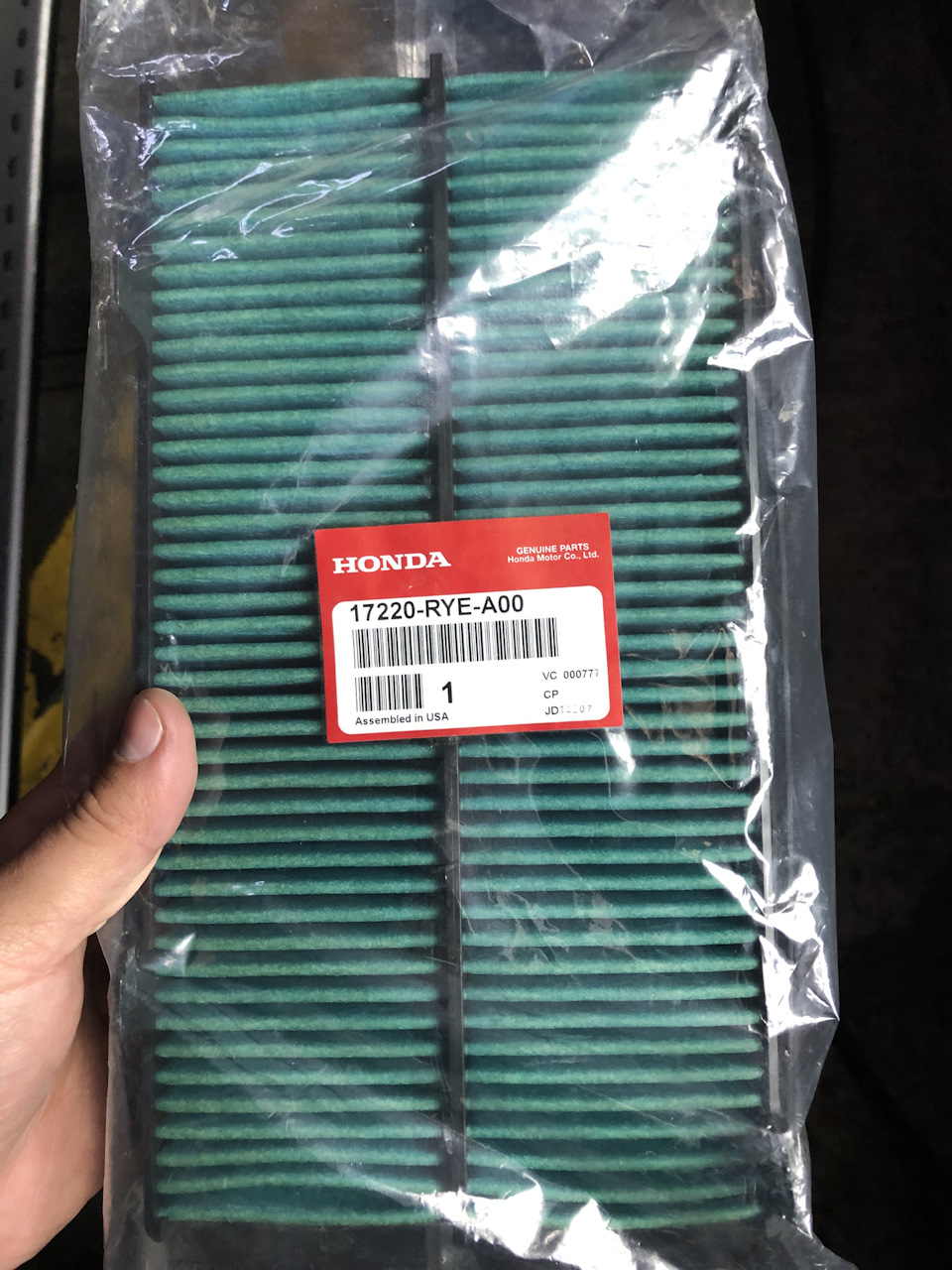

Фильтр под замену. Легкие авто должны дышать!

Подскажи номерок на антифриз.
Друже та я не по номерку брал, просто продавцу позвонил и сказал что мне нужен оригинальный Хондовский… если на банке написан номер то могу глянуть чуть позже.
Ок. Спасибо
Вот
2-ух канистр хватает?
Да хватило!) но когда сливал то очковал))) на вид слилось больше)
Сливать надо с радиатора и с мотора (там пробка).

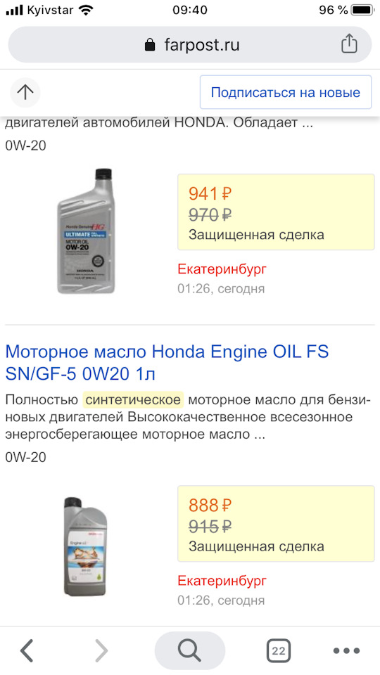

0w20 — 48 руб/литр.
Не понял о чем ты?)) ты ценник автомасла перепутал с ценой рафинированного подсолнечного?)
0w20 — примерно 48 руб/литр. почти на любой заправке.
Ну тогда тебе нужно скупать его и отсылать нам фурами)) да и по всему миру можешь рассылать с такой ценой)) если у вас ориг масло хонда в серых банках стоит — 48руб )))))
Бружище, это ты юморишь так?) потому что до сих пор так и не понимаю че за ерунду ты написал?)) Цену погугли на это масло… )) ты просто нолик забыл дописать!)
