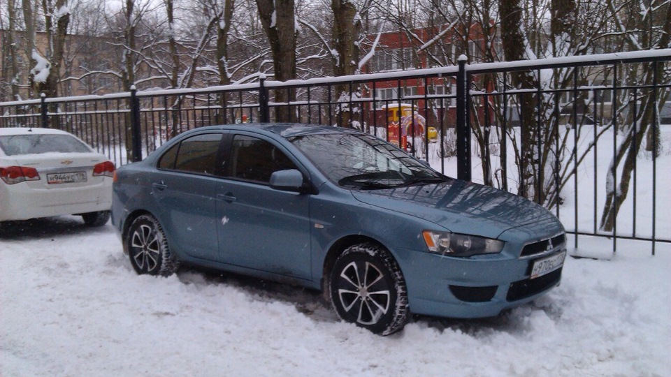

В общем так…
Мои форсунки меня не устраивают, думаю не меня одного.
На месте когда стоишь, они отлично поливают на все лобовое стекло, но как только в движении, вся струя, точнее струи, стреляют очень низко…
Читал много что отлично подойдут на замену от Вольво или от Камри. Цена на такие по 500-550 руб за штуку.
Вчера зайдя в магазин таких не нашел, но решил попробовать те что были. Взял от Ларгуса.
Снятие родных происходит обычной пластиковой карточной со стороны лобового стекла.
Ларгусовские форсунки стояли 30 руб. Результат таков:
— В родные места встают не плотно, т.к. они меньше. Значит их надо приклеивать.
— В родных форсунках 2 струи, в этих 1… А очень хотелось веером.
Так что очень жаль, такая цена меня устраивала. Завтра планирую на разборку съездить, может там есть нормальные.
