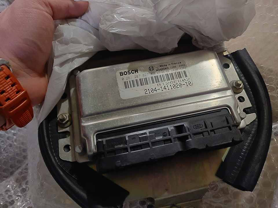

Всем доброго дня!

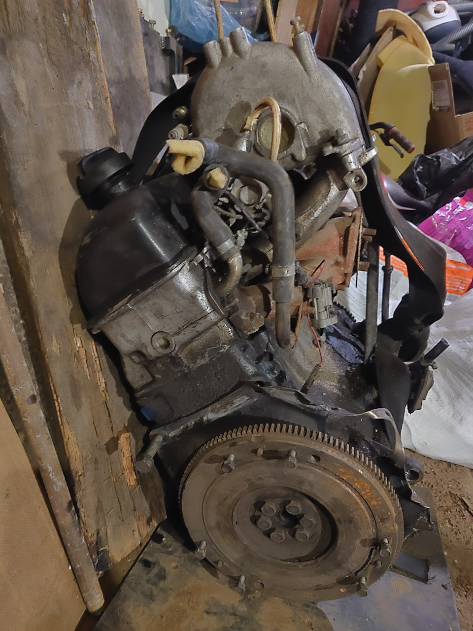

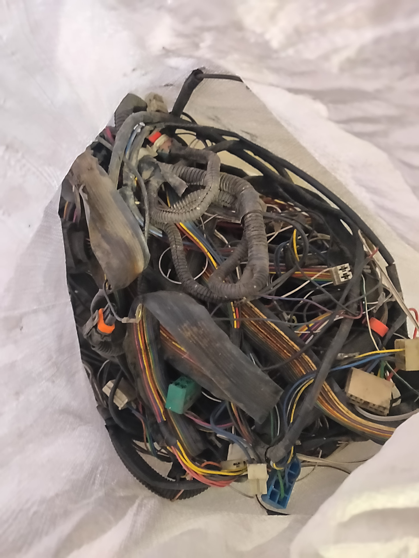

Постоянно мониторю запчасти для инжектора и попался мне интересный вариант. Пару раз попереписывались с человеком, после и созвонились. Как оказалось есть у него и двигатель 03 и он готов от всего этого избавиться. В общем за весьма скромный ценник я купил с одной стороны кота в мешке и не факт что он рабочий, а с другой стороны практически комплектный инжектор с Мозгами, проводкой, магистралями, патрубками, баком и т.д. Так что впереди отмывка, дефектовка и выяснение на сколько жив, или мертв двигатель))
Всем добра!
Запчасти на фото: B704, 2104141102010

Ну как минимум вскрыть и посмотреть что да как, если нужна будет глобальная капиталка то навряд ли буду сейчас делать)))
Нормальный ценник 👍
Главное чтоб там было что-нибудь живое))
Все ровно перебирать)

Да, работы предстоит много, но ценничек порадовал. А если что, перейти потом на Январь можно?
можно, но нужно делат ьперепиновку, и по хорошему еще около 9 пинов добавить. И строить на 5.1 41\61 это в идеале. или на 7.2 но не калина и не 7.2+
Никакой как ты говоришь перепиновки делать не надо. Bosch 7.9.7 (+) и Январь 7.2 взаимозаменяемы без каких либо переделок! И ещё чем же лучше более старая схема на январе 5 ? Самый лучший вариант это 7.2 !)))
Ну да, а то что у нас самая урезанная проводка то это типа пофигу)
И то что дд нет в 7.2 тоже пофигу :D ну и так же много ты плюшек на 7.2 сможешь подключить? Пинов хватит ли?)
Как это нет канала датчика детонации? На январях 7.2 нет канала датчика детонации только в классике. Нива и все переднеприводные имеют и в самих мозгах канал датчика детонации и на моторах тоже есть. И два… насколько мне известно разница в январях 5 и 7 только в ключах для катушек зажигания. Январь 5 может работать только с модулем зажигания (в котором и стоят ключи) и как на мой взгляд он менее надежный. А Январь 7 имеет ключи зажигания которые позволяют работать с катушками зажигания. В них даже процессор одинаков!
На 7.2 он программный, т.е он есть, но адекватног не работает. у меня сказывается мнение что не особо знаете разницу 5.1\7.2 по железу)
те ключи можно и в 5.1 поставит ькак внутрь, так и снаружи, мне ничего это не мешало сделать)
Процессор одинаковый да, вот только 7.2 по К линии работает на меньшей скорости чем 5.1 (отакие дела)
В придачу у 5.1 плата вся лакировання, т.е защищена от влаги\коррозии, на 7.2 уже сэкономили, там такого нет.
ну и у 5.1 пинов больше, а это можно довесить куча интересных плюх

ох дядька, лучше б ты 16ве брал конечно
на вот этом боше кроме сток бошки\вала ничего норм работать не будет. + ДМРВ скорей всего ему глына, а новый такой стоит 1к+ и еще найти надо

жаль конечно что блок управления бош, но за такие деньги хороший набор заготовок
почему плохо, что бош?
а толку с боша? он не настраивается
