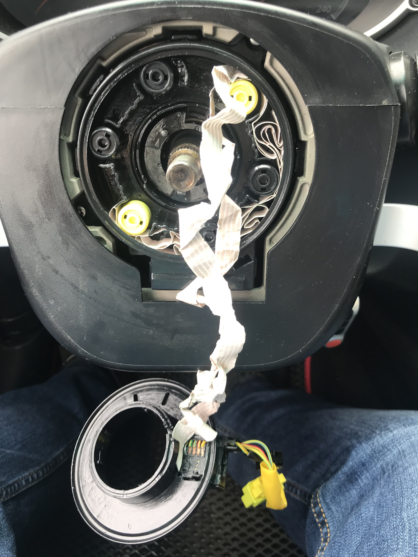

Добрый всем! Начали тупить кнопки управления громкости, то в минус начинает громкость убовлятся, то громкая связь заработает, очень не удобно эту тётку слушать.Почитав форумы, узнал что это проблема в подрулевом шлейфе. Подскажите кто покупал на алике, подрулевой шлейф, улитку, и.т.д. Как он себя показал! Некоторые пишут, что с Алика этот шлейф работает не корректно, перестает работает круиз. Если кто покупал поделитесь ссылкой.

8619A018 дорого, аналоги не ходят долго. Меньше года назад ставила аналог, думала болезнь прошла, но нет…опять "беременный мужик" выскочил, теперь бы вспомнить какой ставила! Скорее всего — SAT — ST-8619A018. В нашем случае только оригинал!

Оригу бери, у меня уже 3 Китай стоит и опять зашелестело там все, скоро кирдык.
Вот китай) потом пришлось оригинал брать, 1400 выкинул в пользу любопытства)
Попробуй cga 11-csp505-ra. На драйве есть представитель www.drive2.ru/o/ComplexGroupAT
Скажите номерок шлейфа))
Брал с али, через пол года он сдох, потом купил оригинал
Не надо ждать алика. Бери SAT например, в autotrade 700р (прямой поставщик — дешевле всех).
Заменители ходят недолго, у кого-то полгода у кого-то два года.
Оригинал 7-8к. Аналог до 1к Даже если аналог проработает год, то за цену оригинала можно купить 8+ штук, поэкспериментировать с фирмами и найти, тот что живет подольше. Оригинал обычно 8 лет не живет, да и будешь ты 8 лет еще ездить на этом ауте ?
Себе взял SAT, год полёт нормальный. Пару месяцев назад начал хрустеть слегка (может задевает вытянутым проводом за что-о, хз), но кнопки работают и круиз в том числе. Месяца три назад начала выскакивать ошибка подушки водителя из-за плохого контакта. Разобрал подоткнут получше — пропало. Иногда выскакивает и сразу пропадает, возможно надо коннектор поджать или проводок вытащить сильнее, чтоб в крайних положениях не "пытался выскочить".
Б/У шлейф — лотерея 50 на 50, можно найти от 1к до 2к (можно и за 4 найти, но нафиг он нужен, а не давно тут за 500р предлагали)
