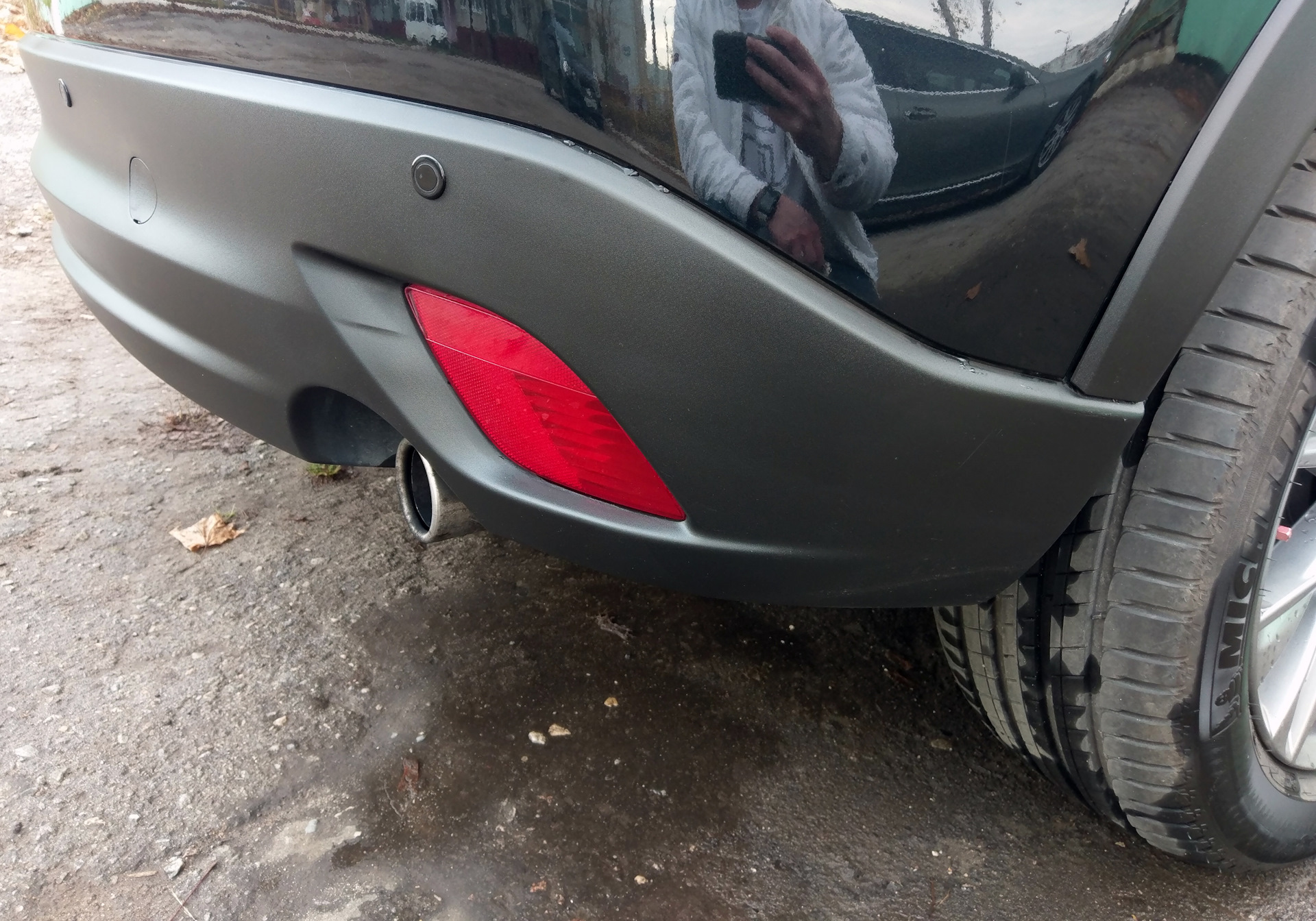

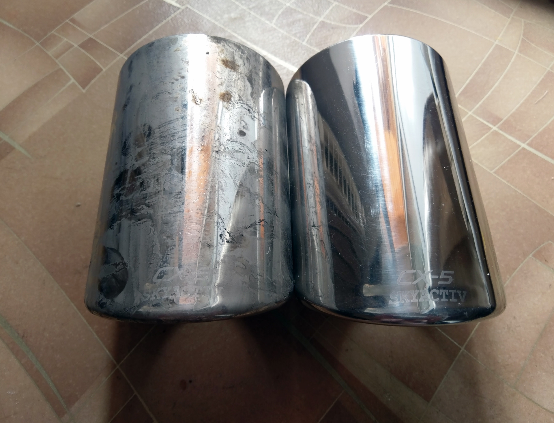

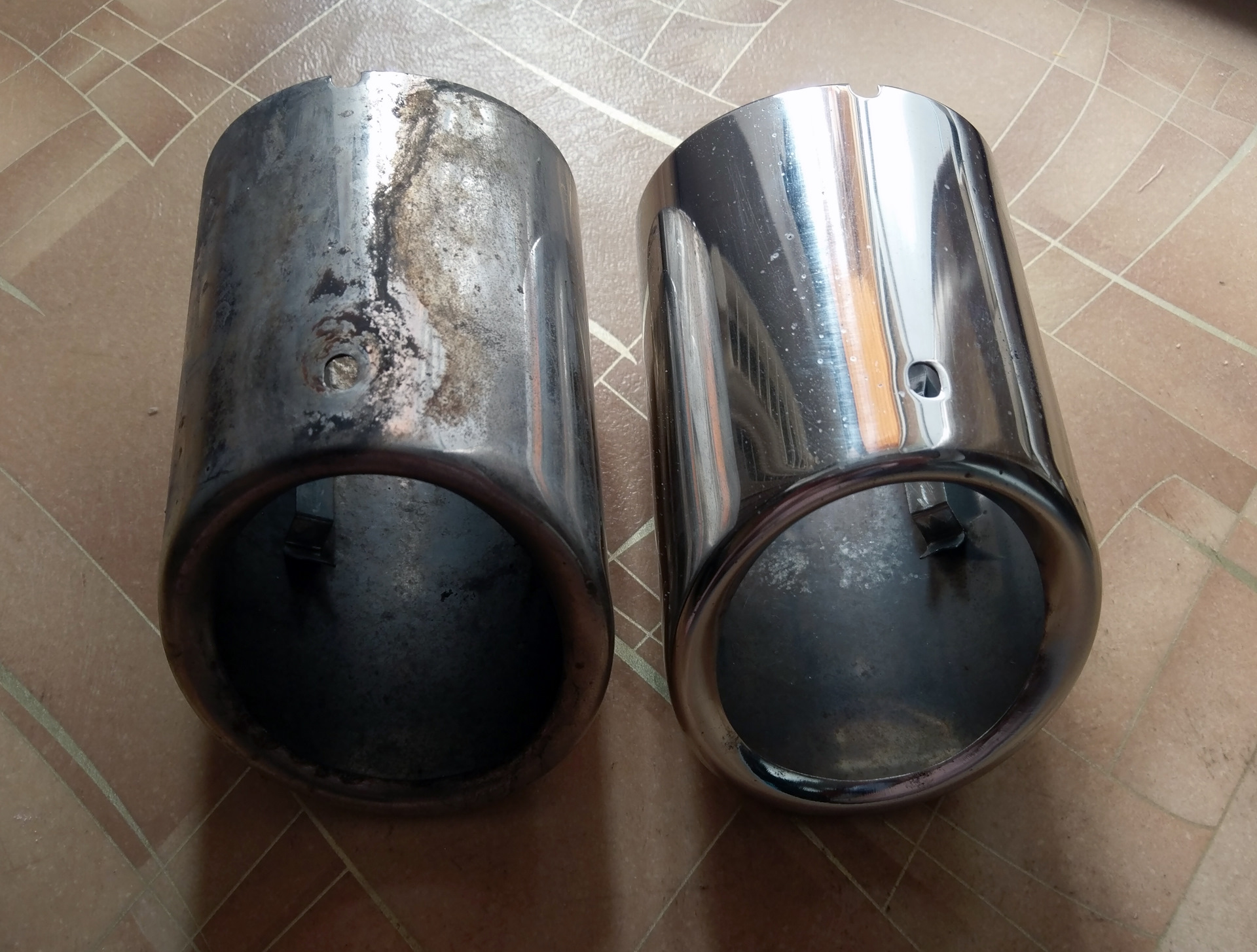

Итак, за год эксплуатации китайская нержавейка начала покрываться довольно таки сильными разводами, похожими на ржавчину. И внешний вид стал удручающим. Поэтому решил немного освежить их, если бы не получилось, то заказал бы новые — цена у них не очень высокая.
Отмывать всю эту грязь решил лимонной кислотой. Берем большую кастрюльку, наливаем воду чтобы насадка скрылась полностью, подкладываем какую-нибудь тряпочку, чтобы она не докасалась до дна кастрюли. Нагреваем воду, и засыпаем лимонную кислоту. У меня получилось где-то 8 столовых ложек. Оставляем греться насадку на малом огне минут на 10. После этого достаем, протираем ветошью начинающий отходить верхний слой грязи. Закидываем еще минут на 10.

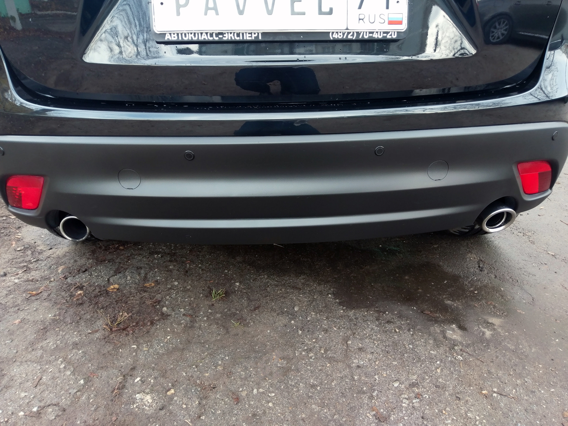

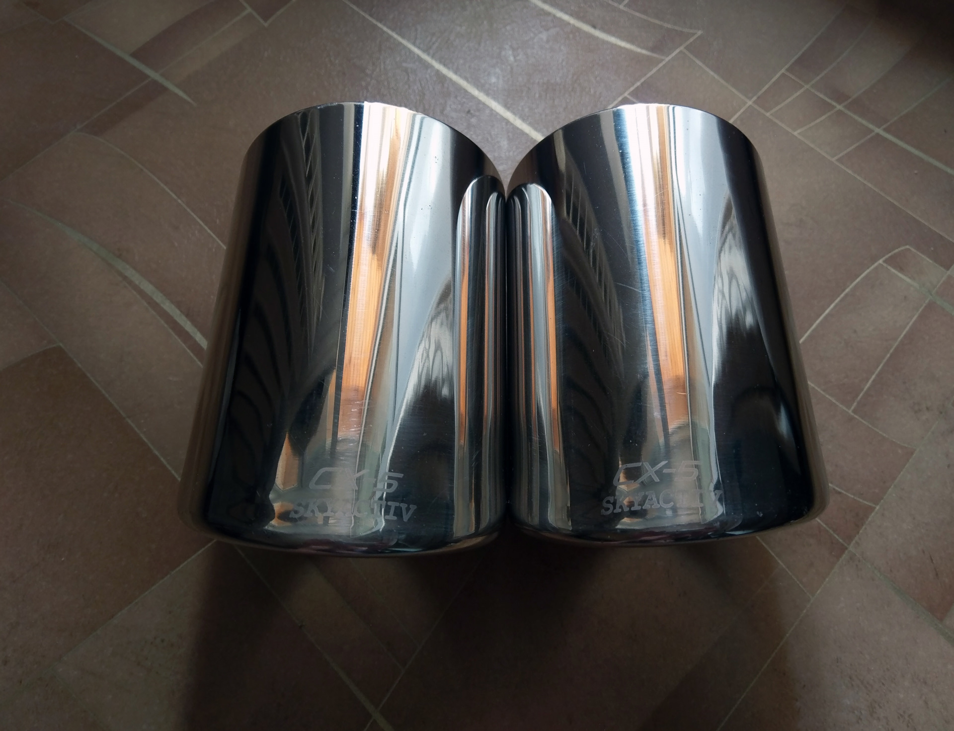

Для закрепления эффекта, полирнул еще ее полировальной пастой для хрома Dr.Wax. И вот что получилось:

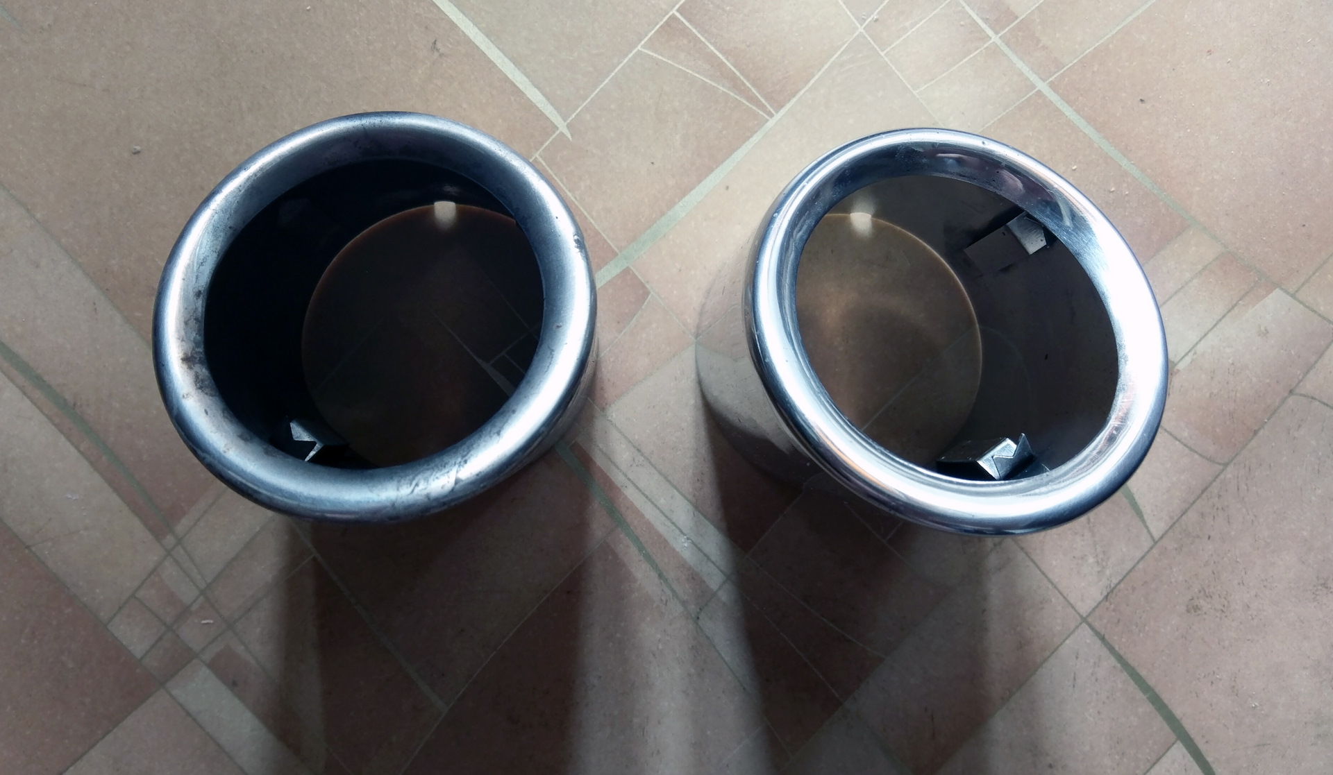

Да остались некоторые нюансы, т.к. нержавейка китайская, то в некоторых местах снизу уже образовались точки разъедаемого металла. В одном месте даже довольно глубокая — примерно на половину толщины металла😌. Так что думаю хватит этих насадок еще года на 2, до потери внешнего вида.

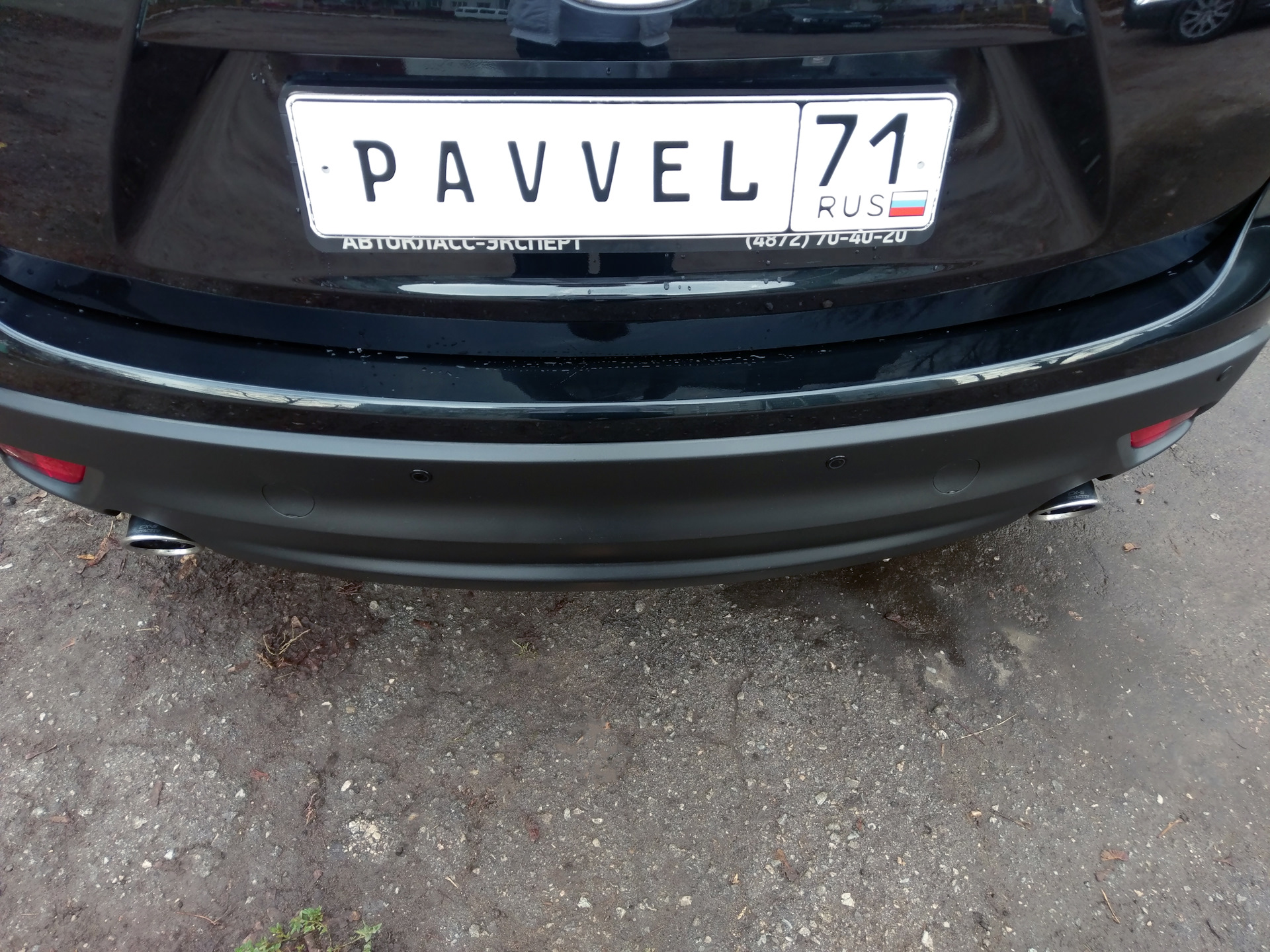

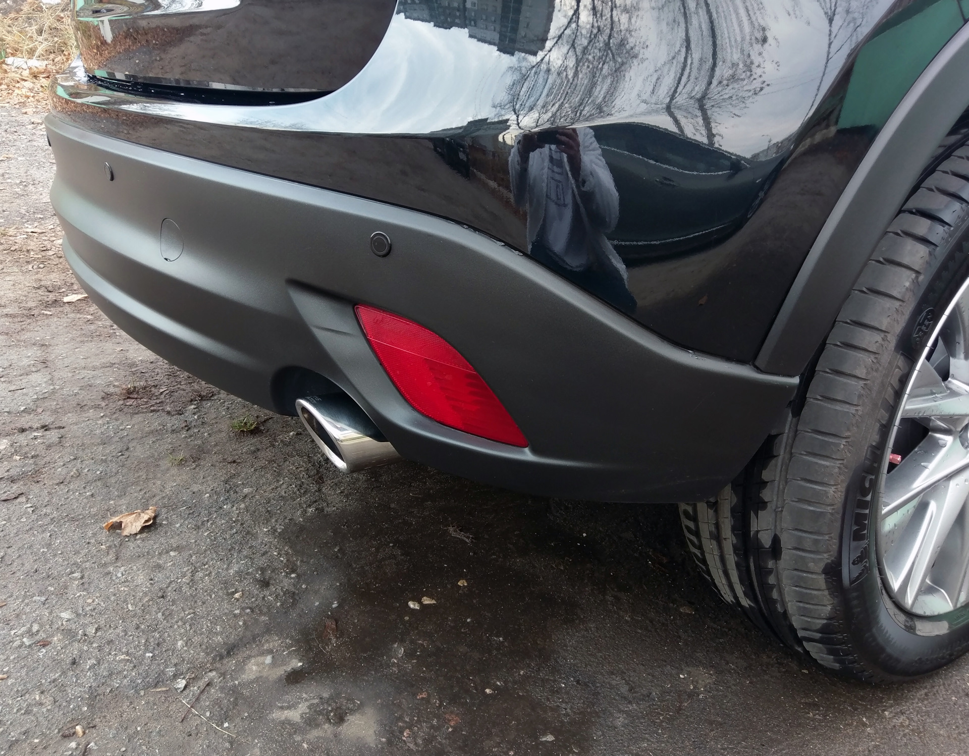

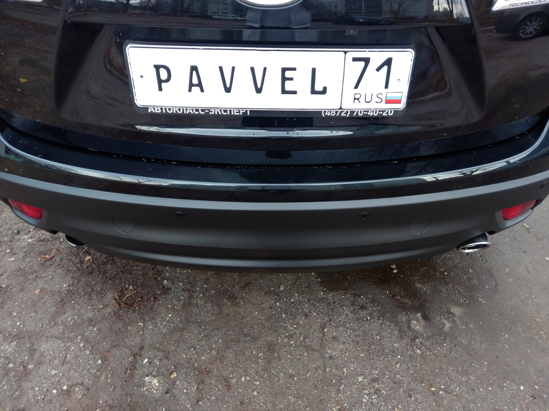

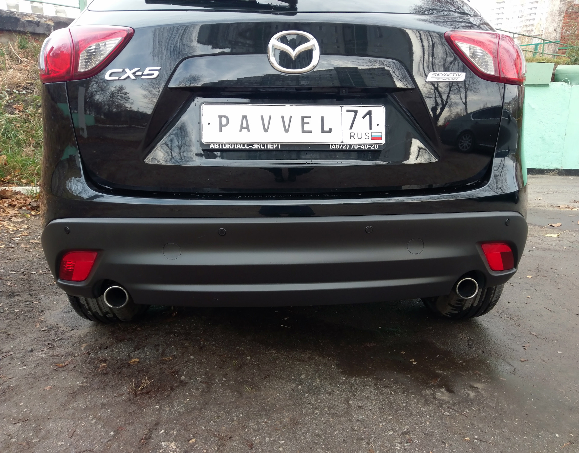

Ну и конечно же примерка:

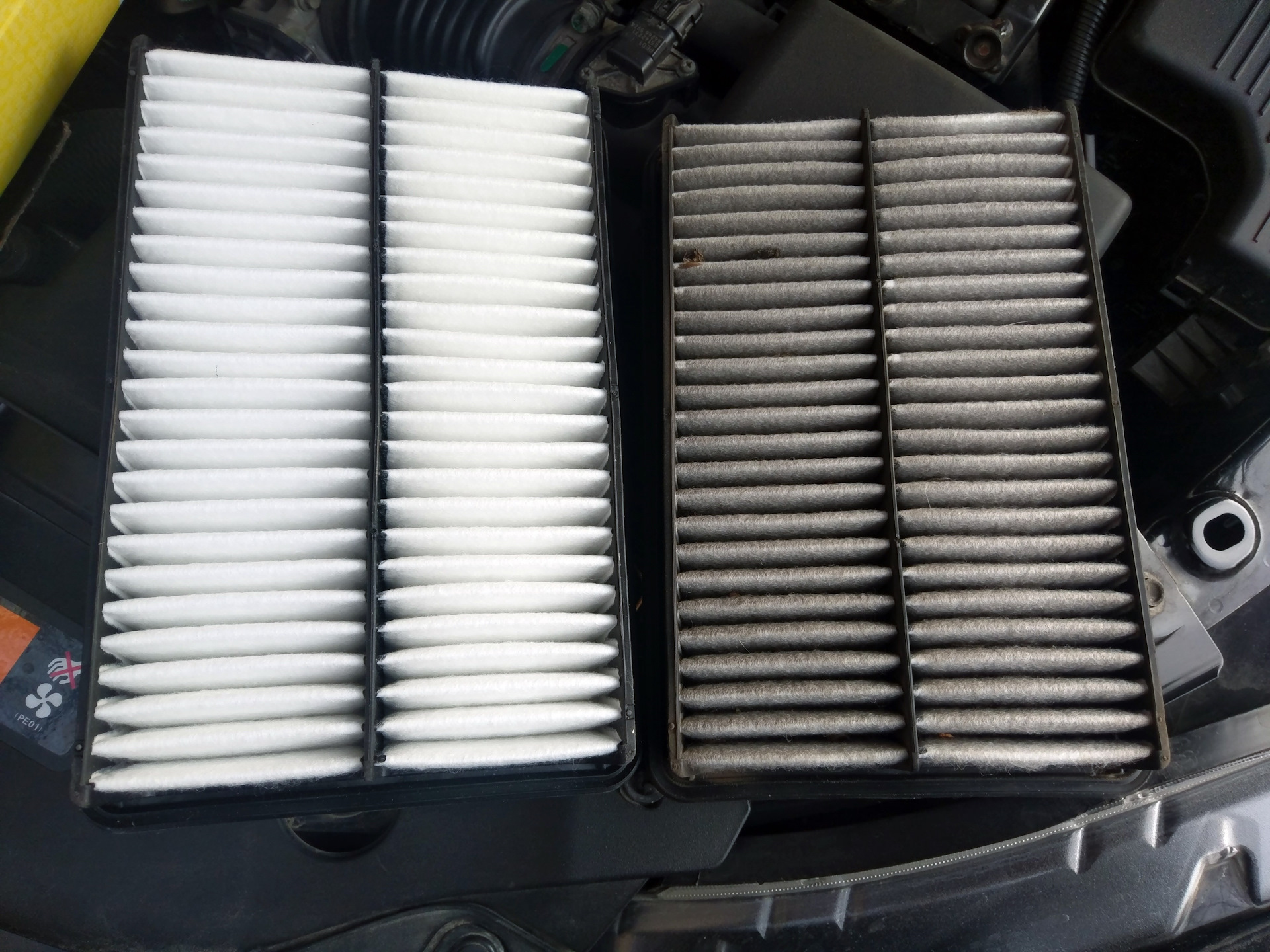

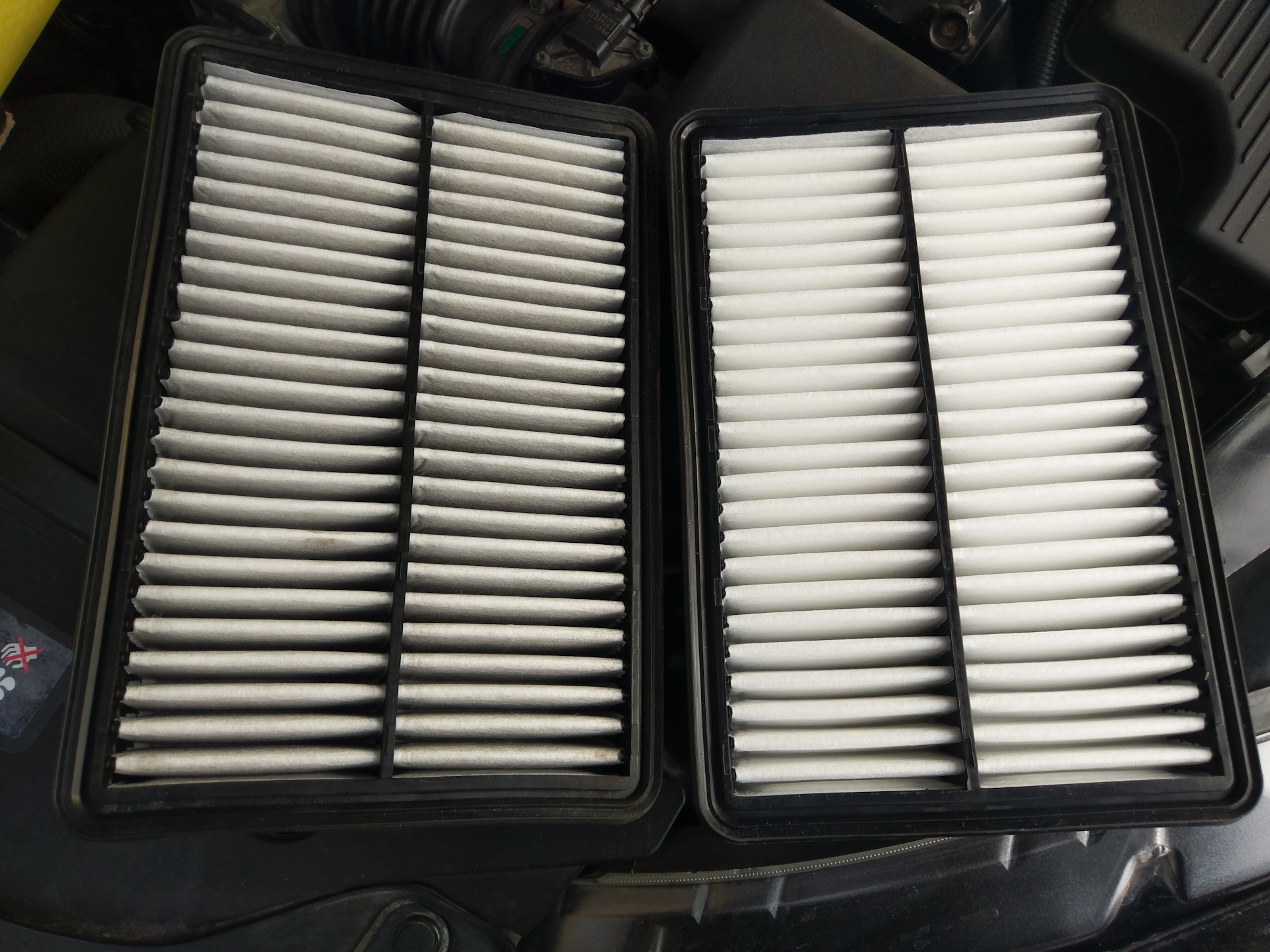

Плюс с учетом того сколько людей не поленилось написать мне что аяяй менять воздушный фильтр фильтра раз в два года, я его все-таки заменил сейчас😇:

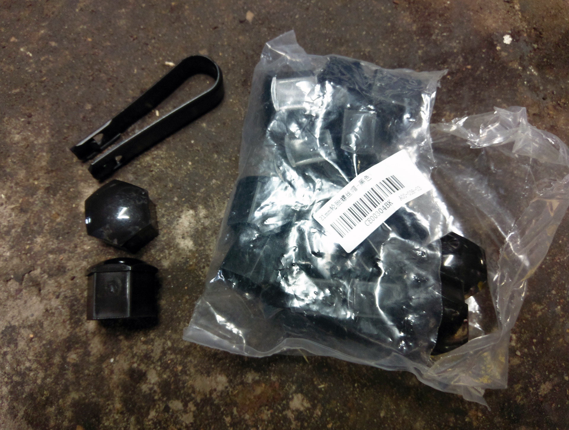

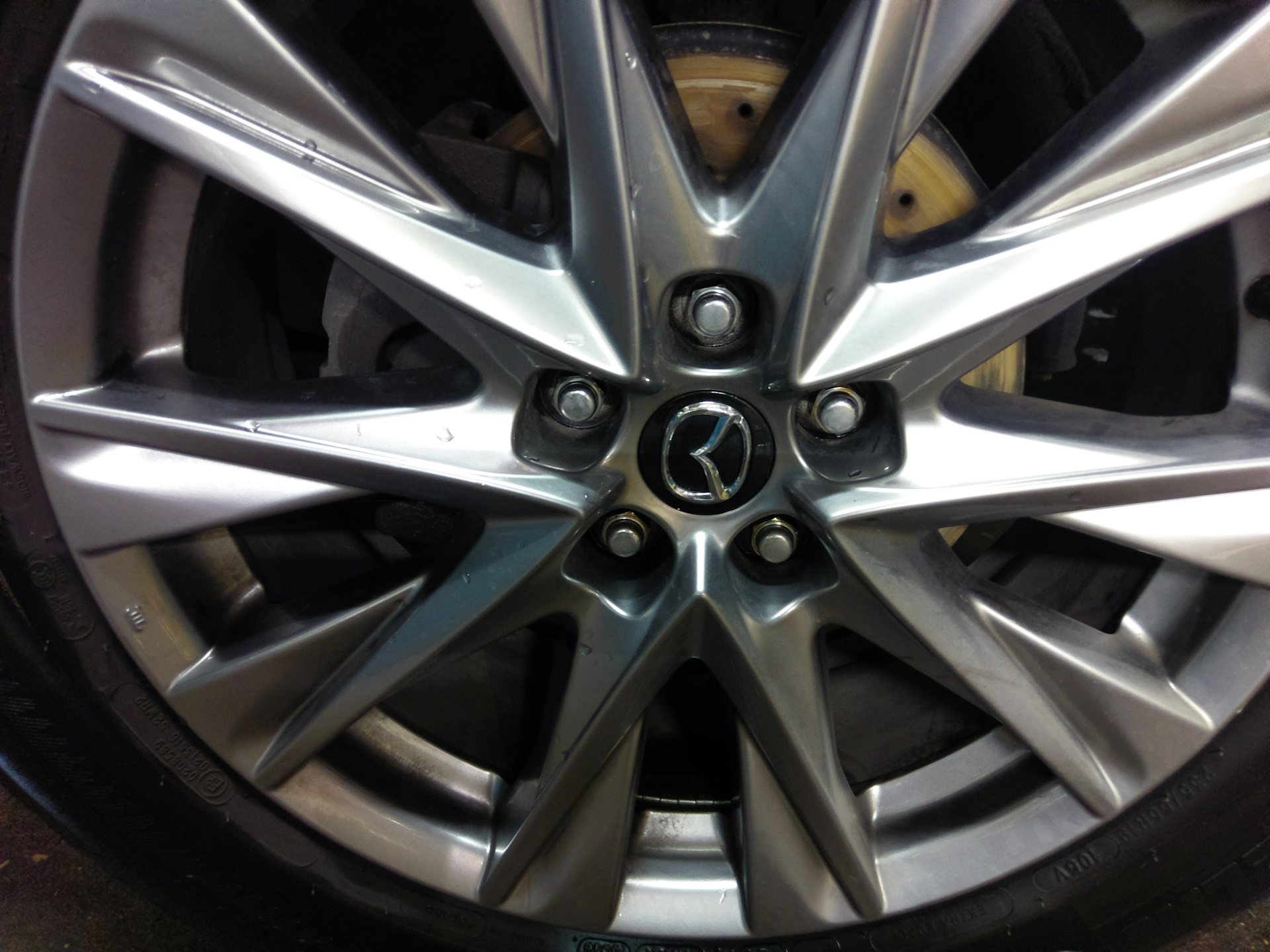

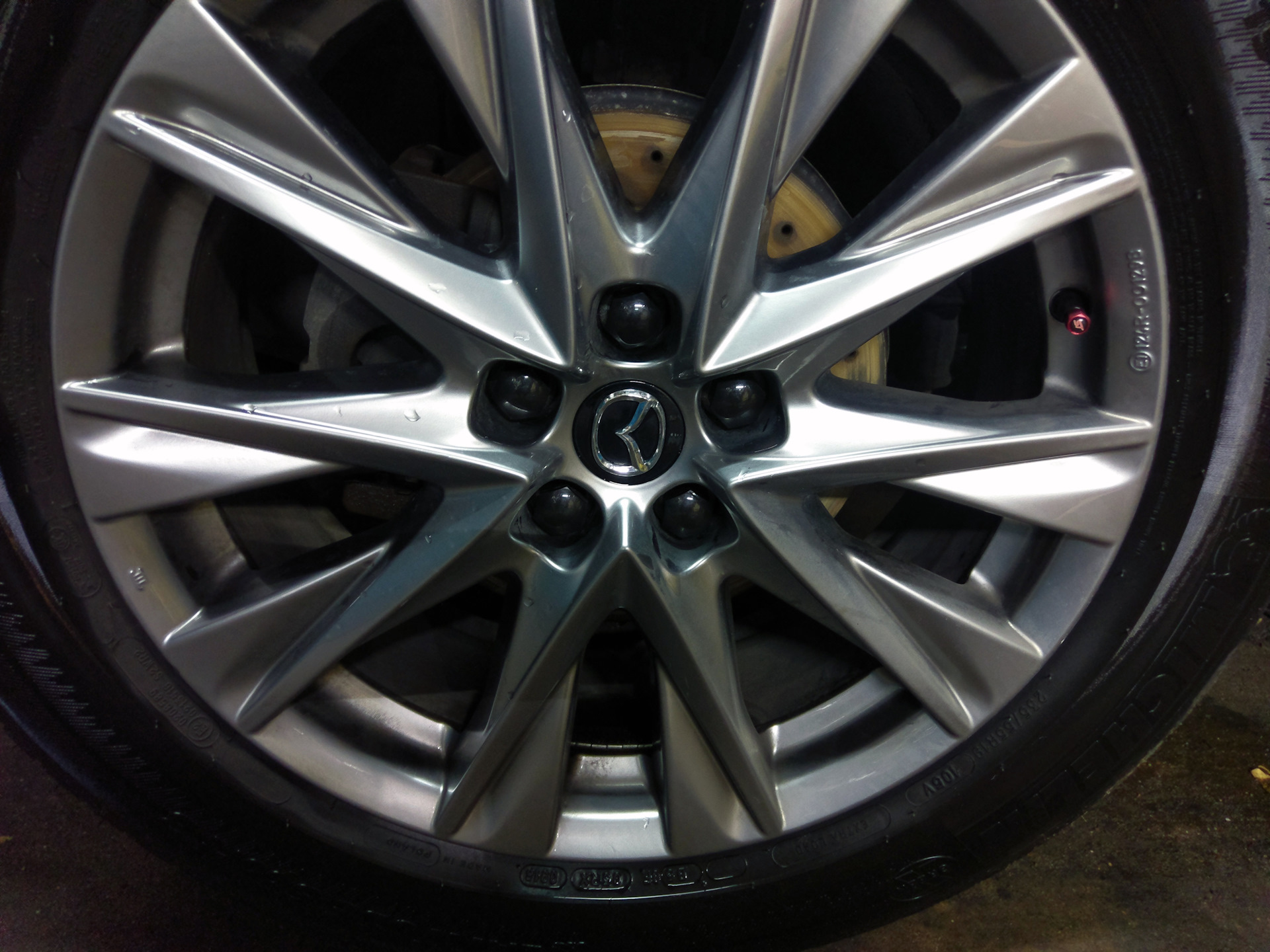

Так же получил посылку с заказанными месяца два назад колпачками на колесные болты (покупал здесь ~110₽). Получилось довольно таки неплохо, вживую смотрится лучше чем на фото.
P.S. Тормоза не ржавеют😅, приобретают такой цвет после мойки, через несколько торможений опять становятся чистенькими)

Привет, не подскажешь, а на последнем кузове сх5 болты тоже 21мм?
Хочу другу подарить колпачки, а то не могу без слез смотреть на его колеса.
Надевал ему свои ВАГ, секретки налезли, а обычные нет — то есть явно больше 17мм)
Привет. Не, не знаю что там на последнем кузове стоит, по идее 21 должны быть. Как вариант можно втихую линейкой померить размер)
Комментарий удалён
Я так понимаю они на родные ставятся без доработок ?
Верно, просто одеваются поверх родных. Там четыре металлических пластинки с выемками на концах, чтобы зацепится за родные трубы. На 3ей фотке их видно.
Держатся надежно, сами не слетят.
