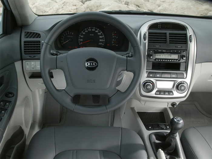

Киа Серато все еще выглядит привлекательно. Интерьер понравится меньше. Внутри просторно даже задним пассажирам, но отделочные материалы не впечатляют. К тому же, они быстро изнашиваются, а пластик со временем начинает скрипеть. Зато, в распоряжении пассажиров много мест для хранения мелочевки, вместительный перчаточный ящик и держатели стаканов. Объем багажника 345 литров.
