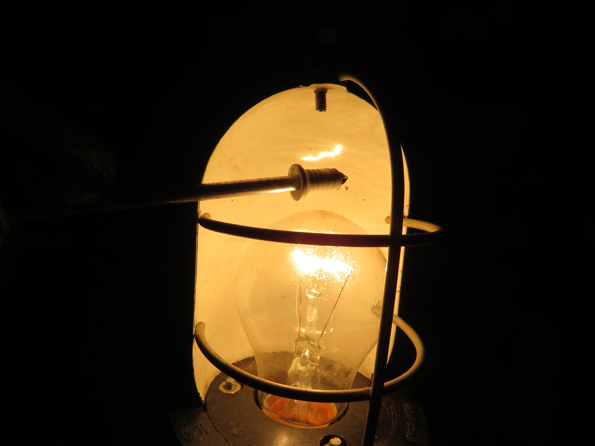

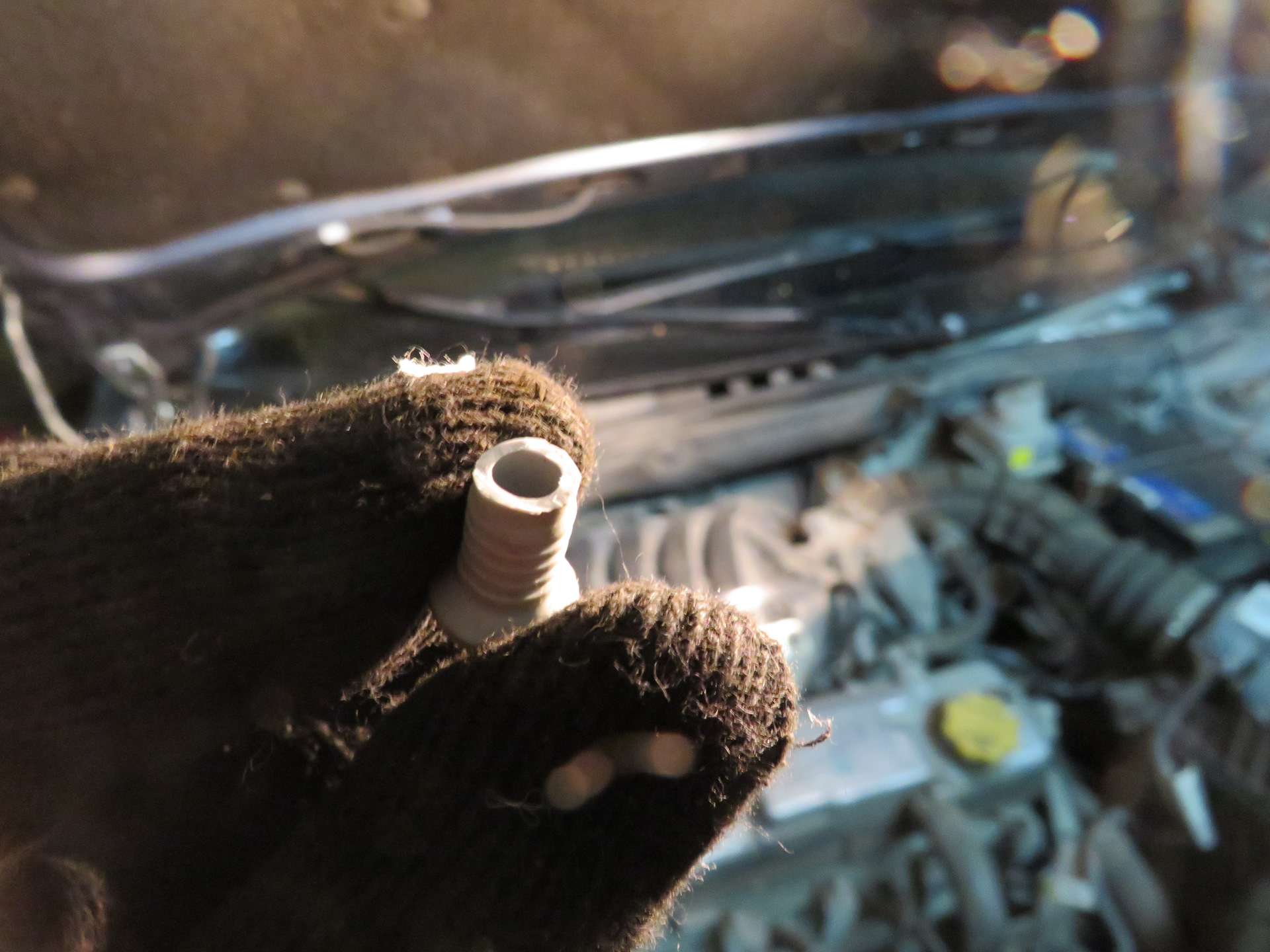

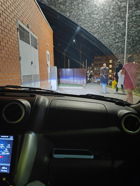

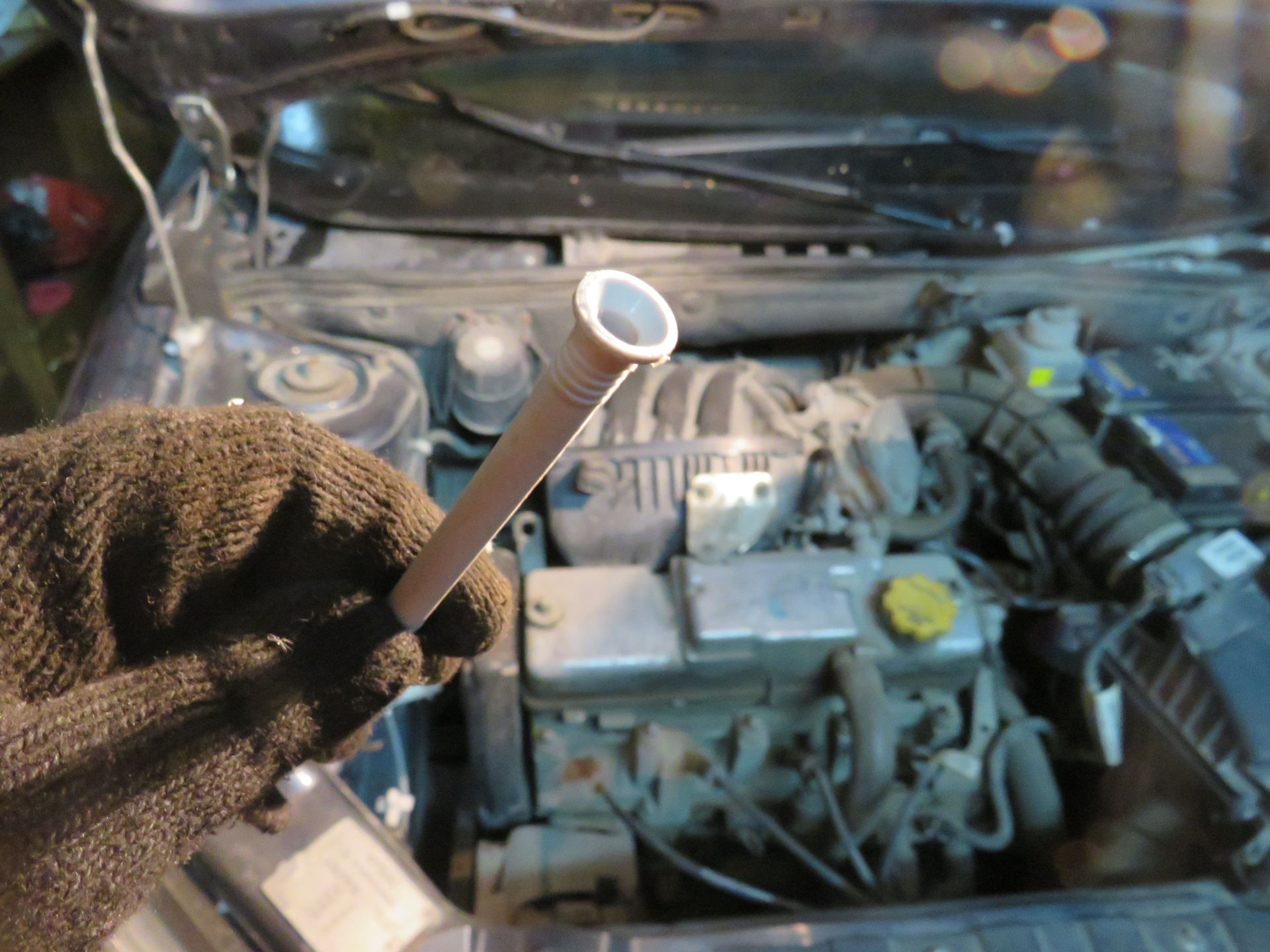

Всем привет! После январского дтп (гидрохрень регулировки фар слетела) и замены правой фары (на китайскую) свет у Гранты стал какой то кривоватый (читай "косоглазый"):))) Попробовал покрутить регулировки на фарах, левая немного шевелилась, а вот правая (китайчанская) прокручивалась:( Плюнул на это дело временно…тем более был без гаража…Гараж вскоре на зиму нашёлся, да и темно по утрам-вечерам и ездить как НЛО не собирался:)))) Вычитал в сети о ремонте, вернее не совсем ремонте, а так, чтоб хотя бы ручная регулировка была…всё равно собирался приобрести электрокорректор:) В основном все вкручивают шурупы в "зад":)))) И тут вижу про дюбель на 8:)))) Сделал так же, работы на 10 минут! И тааак сойдёт:)))))
P.S. Всем не ломаться!
Итог…фары регулируются! Ближе к вечеру подкорректирую СТГ:)

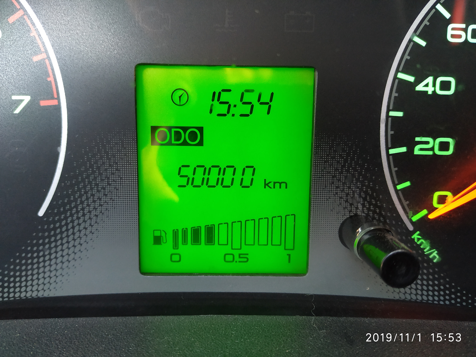

И ещё недавно случился пробег 50 тыщ:)))) Едем дальше, отечественный автомобиль за пять с лишним лет не развалился:))))

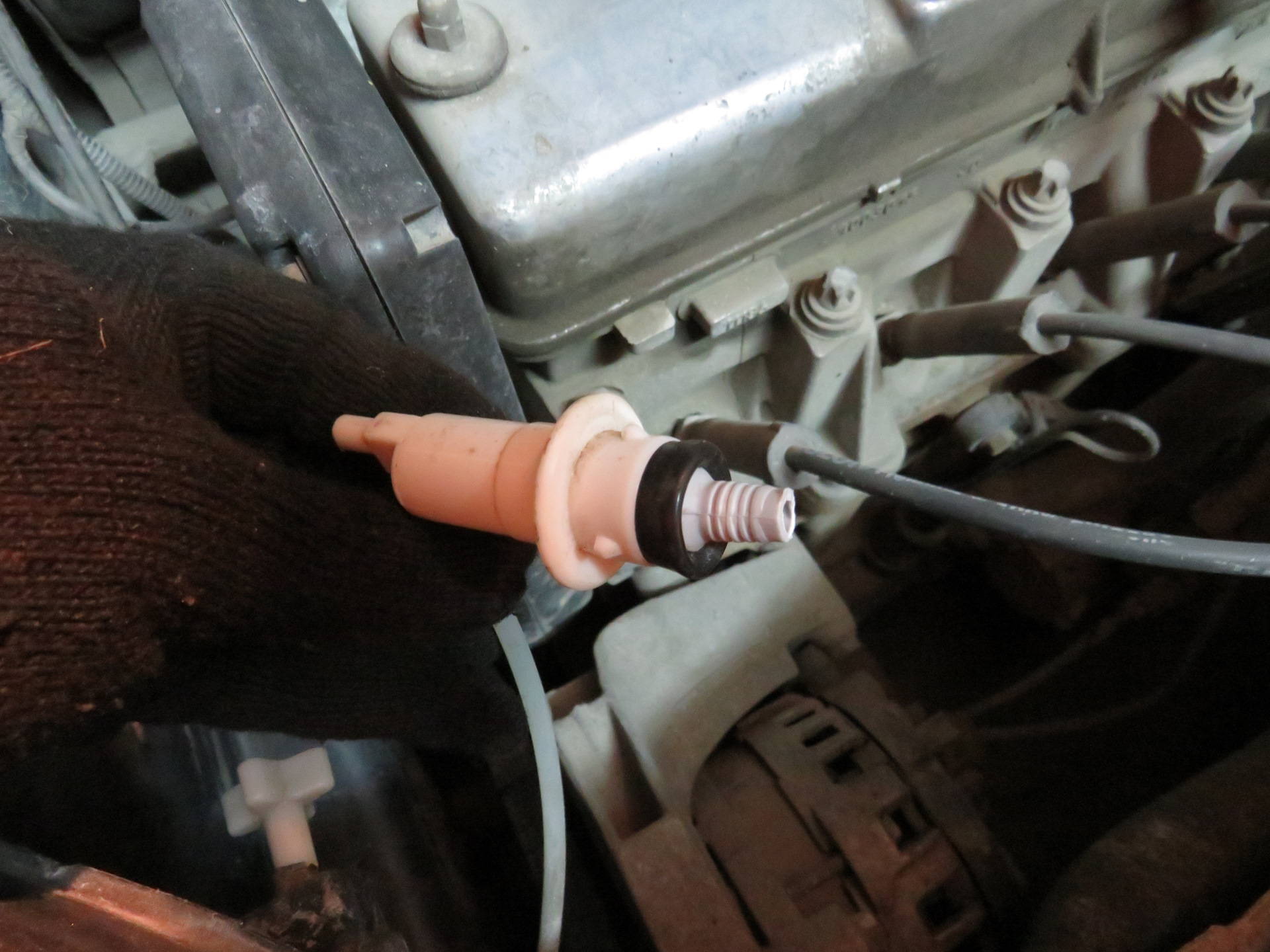

А я выставил фары один раз вручную, так и езжу. Почти всегда машина пустая, грузы не возим, жена с ребенком как пушинки обе, надобности в регулировке практически нет. Гидрокорректор справа тоже помер, методику заправки тосолом из шприца знаю, но мне лень 😀. Забил, итак всё устраивает. Если и придется поехать куда то с грузом, то фары по высоте выставляются за две минуты в сумерках у любой стенки длинным шестигранником, изнутри в районе поворотника хитрый червячный механизм, а не барашки, как казалось бы должно быть по логике.
Ну барашек право-лево, шестигранник вверх-вниз:)

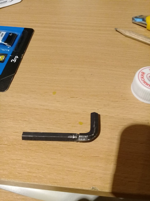

Регулировка по высоте будет удобнее, если воспользоваться отверткой под биту, куда вместо биты примагничивается прямой шестигранник?
Я крутил широкой шлицевой отвёрткой:)

То, что не развалился за 50 тыщ никто не поверит, как мне не верят, что за 130 не развалился:)
