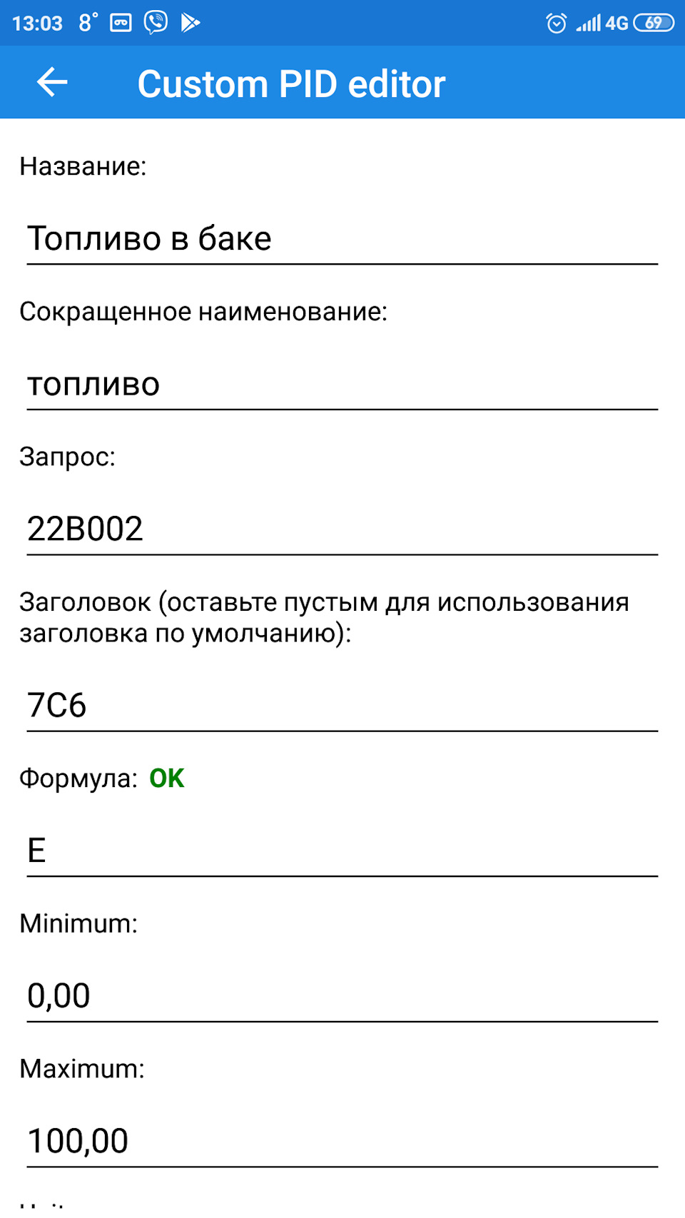

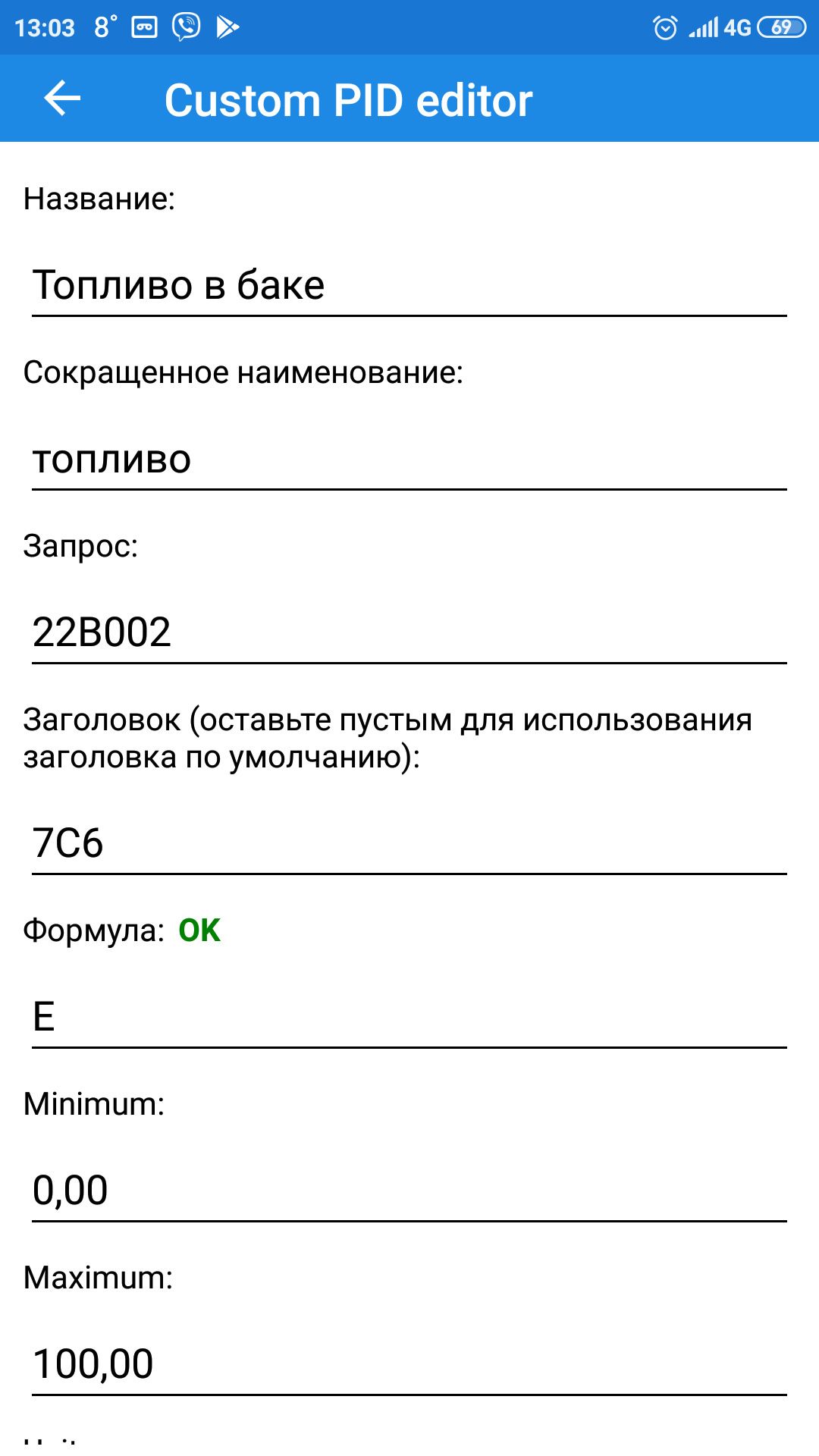

Для тех кто иногда пользуется программами для чтения данных через OBD II (Torque, Car Scaner и т.п.) запись будет полезна.
При использовании Torque и Car Scaner на своем авто я заметил, что стандартный PID "Уровень топлива" по 012F ничего не показывает. На запрос 012F в ответ приходят нули, т.е. ЭБУ впрыска не выдает информации об уровне топлива по стандартному запросу.
Но в приборной панели данные об уровне топлива есть, поэтому, что бы их получить, нужно всего лишь запросить их напрямую из приборки по адресу 22b002 (заголовок 7CE) и слушать ответ с заголовком 7С6.
Значение уровня топлива в баке (в %) будет в байте Е ответа. Спасибо за наводку akdarum www.drive2.ru/l/544399544…age=0#a544763207537918376.
Таким образом, что бы получать по OBD II значение уровня топлива нужно создать в своей программе дополнительные датчики и вывести их на приборную доску.
Пример для Car Scaner

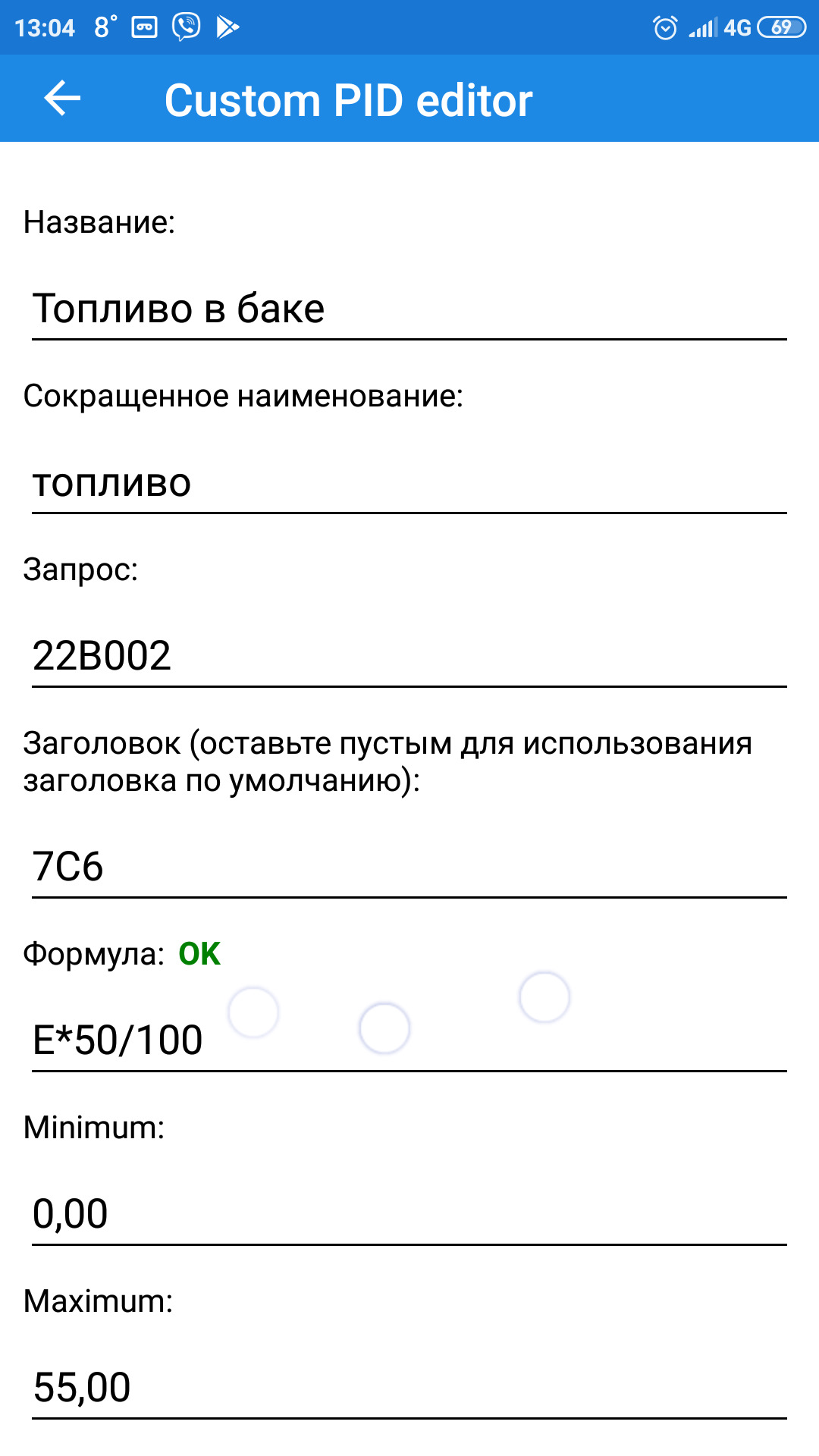

Блин сделал всё как вы, не работает
Только формулу сделал E*40/100
Maximum 43

Если вдруг захотите видеть остаток топлива в баке, то нужно создать в программе Torque или Car Scaner и т.п. дополнительные датчики как указано на фото.
